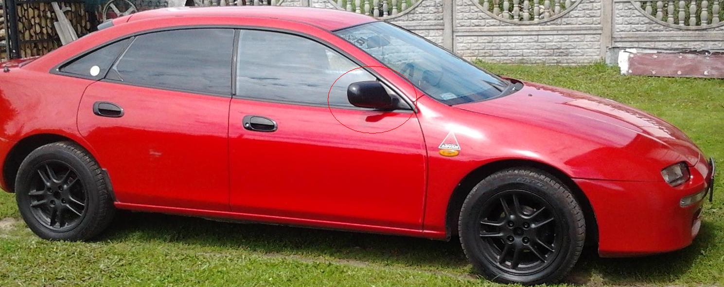

Postprzez getdrillwork » 5 paź 2012, 11:17
Witam drodzy klubowicze!
Otóż mam problem, ponieważ zauważyłem, że coraz bardziej zaczynają mi się rysować szyby, i zastanawiam się co z tym fantem zrobić, czy szyby da się spolerować ? Czy wymienić na inne. I pytanie jak już to zrobię to co należy wymienić jeszcze, aby ten proces się nie ponawiał.
Na zdjęciu zaznaczone miejsce ;P
Pozdrawiam :) <czarodziej>

Postprzez lukasssss1 » 5 paź 2012, 11:27
Każda BA ma to samo. Przeważnie w każdej są porysowane boczne szyby, dlatego że są bez ramek i uszczelka w środku już "z twardniała"a ziarenka piasku robią swoje. Z polerką musisz szukać i może delikatne ryski ci spolerują, ale tych grubych to nie. na forum gdzieś czytałem że fachowiec powiedział że trzeba byłoby zebrać na grubości szyby a tego nie można robić. Kupując używkę może być tak samo porysowana, jedyne rozwiązanie to kupić szybę nową w ASO (nie wiem czy są dostępne) i wymienić tą uszczelkę też ASO. Możesz też spowolnić ten proces co jakiś czas czyszcząc uszczelki, ja to otwieram okna szmatka w benzynę ekstrakcyjną na śrubokręt i delikatnie jeżdżę po uszczelkach zbierając brud.

Postprzez Marcis » 8 paź 2012, 14:42
też zauważyłem że prawa szyba rysowała mi się stopniowo i uporałem się z tym problemem. Otóż opuściłem szybę, zdjełem boczek z drzwi i na drzwiach są dwie uszczelki jedna to ta czarna na drzwiach a ta druga między szybą a tą czarną uszczelką. Była bardzo twarda i chropowata. Pojeździłem cienkim papierem ściernym aż była bardzo śliska. 2 lata po zabiegu i problem nie wraca jak u mnie:)
