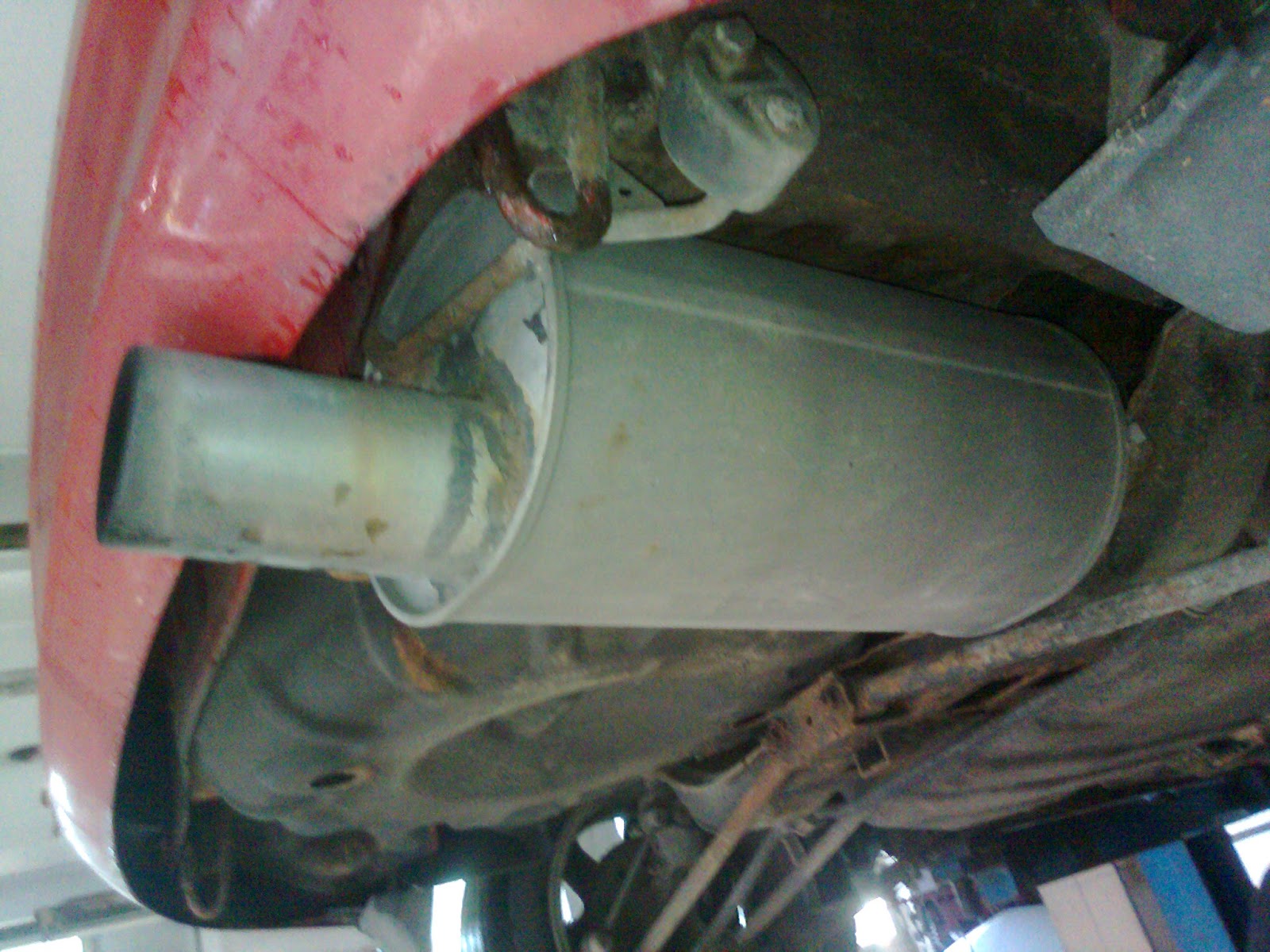

Postprzez boczek86 » 5 paź 2012, 12:31
dzis madzia zostala pozbawiona katalizatora :) przeswit przez katalizator znikomy siatki zatkane ze niebyo nic widac a po przechyleniu to wysypalo sie troche sadzy :P do tego madzia dzis dostalanowe opony zimowe narazie tylko zalozone na felgi :) zmienie sobie gdzies zatydzien przed wyjazdem w delegacje :P a po wywaleniu kata autko na 3 tys obrotow tyle sadzy i czarnego dymu wywalilo jak z kopalni :P wiec przy najblizszej okazji bedzie trzeba madzie przepalic :P
juz zalatwilem sobie z kolesiem od wymiany opon ze udostepni mi podnosnik po przyjezdzie z delegacji i bede zmienial uklad paliwowy :) waz gumowy zbrojony juz kupiony :) dzis jeszcze caly uklad paliwowy od filtra do baku przyl porzadnie przedmuchany ale niewidzialem roznicy w jezdzie wiec trzeba zmienic dziadostwo :P a na dodatek po urlopie bo wyjezdzam na troche bede sie bawil z kolektorem dolotowym :) tam pewnie tez niezle mam sadzy, nagaru i dziadostwa :P
a madzia po wymianie pompy spisuje sie na medal :) chodzi malinowo :)
oczywiscie do baku caly czas leje troche denaturatu zeby wyeliminowac wode tak z pol litra na caly bak i do tego pol litra oleju do dwusowow :) i raz na dwa tankowania stp do czyszczenia wtryskow :)
a co do wydechu to tez macie takie puchy wielkie ?? przeciez to ma sredicy okolo 20 cm. a dlugosci 40 cm :P
