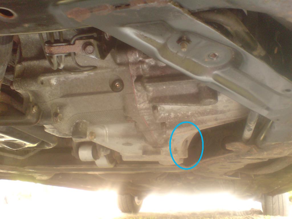

Demontujemy dolną osłonę pod autem ( 6 albo 8 wkrętów – klucz 10mm)..naszym oczom ukazuje się taki oto widok:

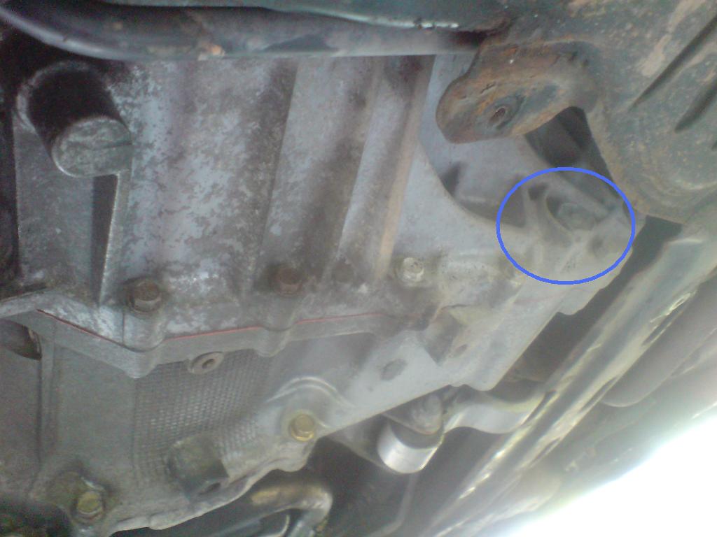

Widok bardziej od strony koła:
na niebiesko zaznaczone miejsce, którym będziemy spuszczać olej,na żółto zaznaczony wlew, a na czerwono miejsc, których nie ruszamy ;)
wlew i spust – śruba na klucz 23 mm

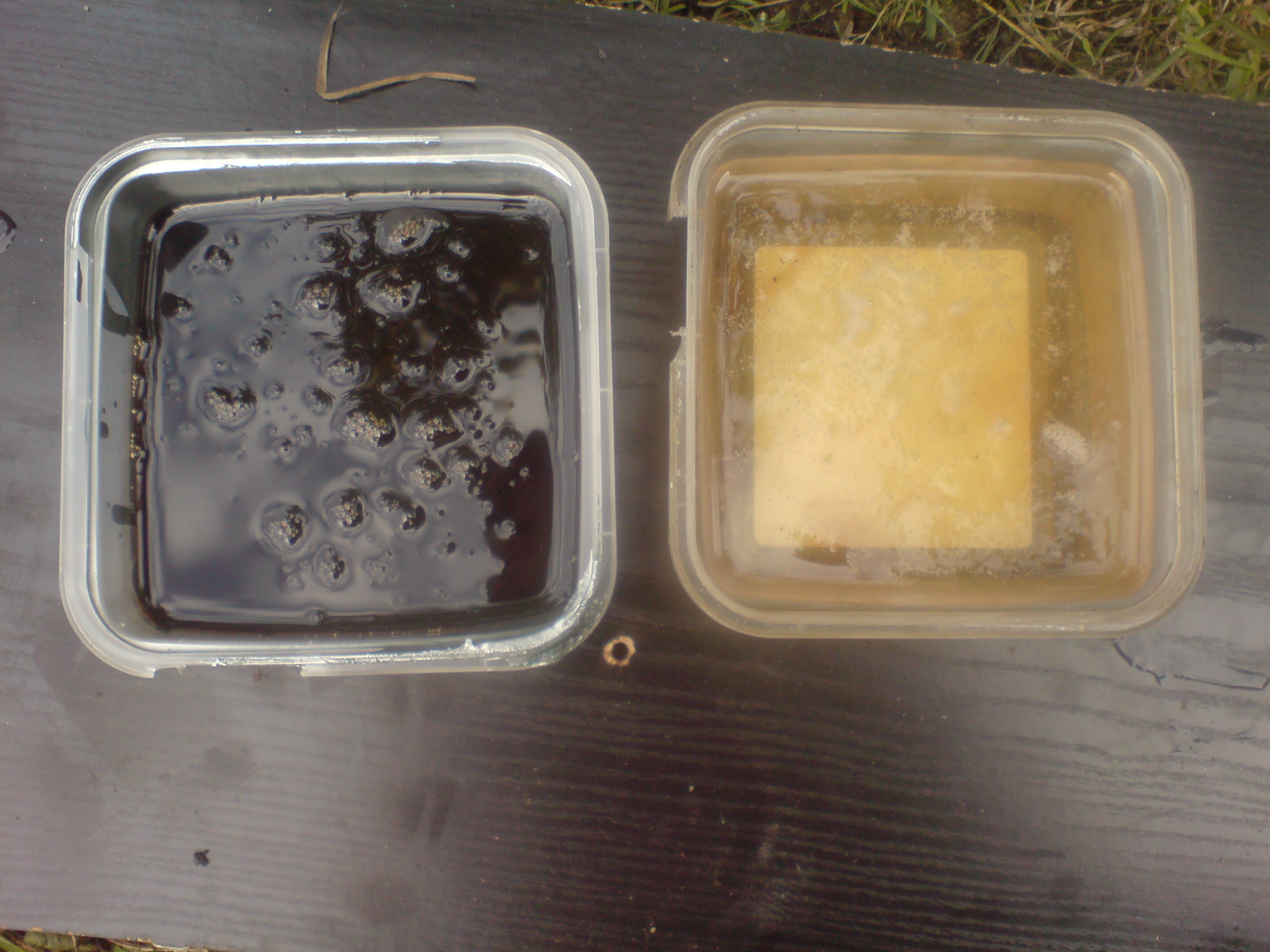

Dla porównania nowy i stary olej( komentarz raczej niepotrzebny ;) ) :

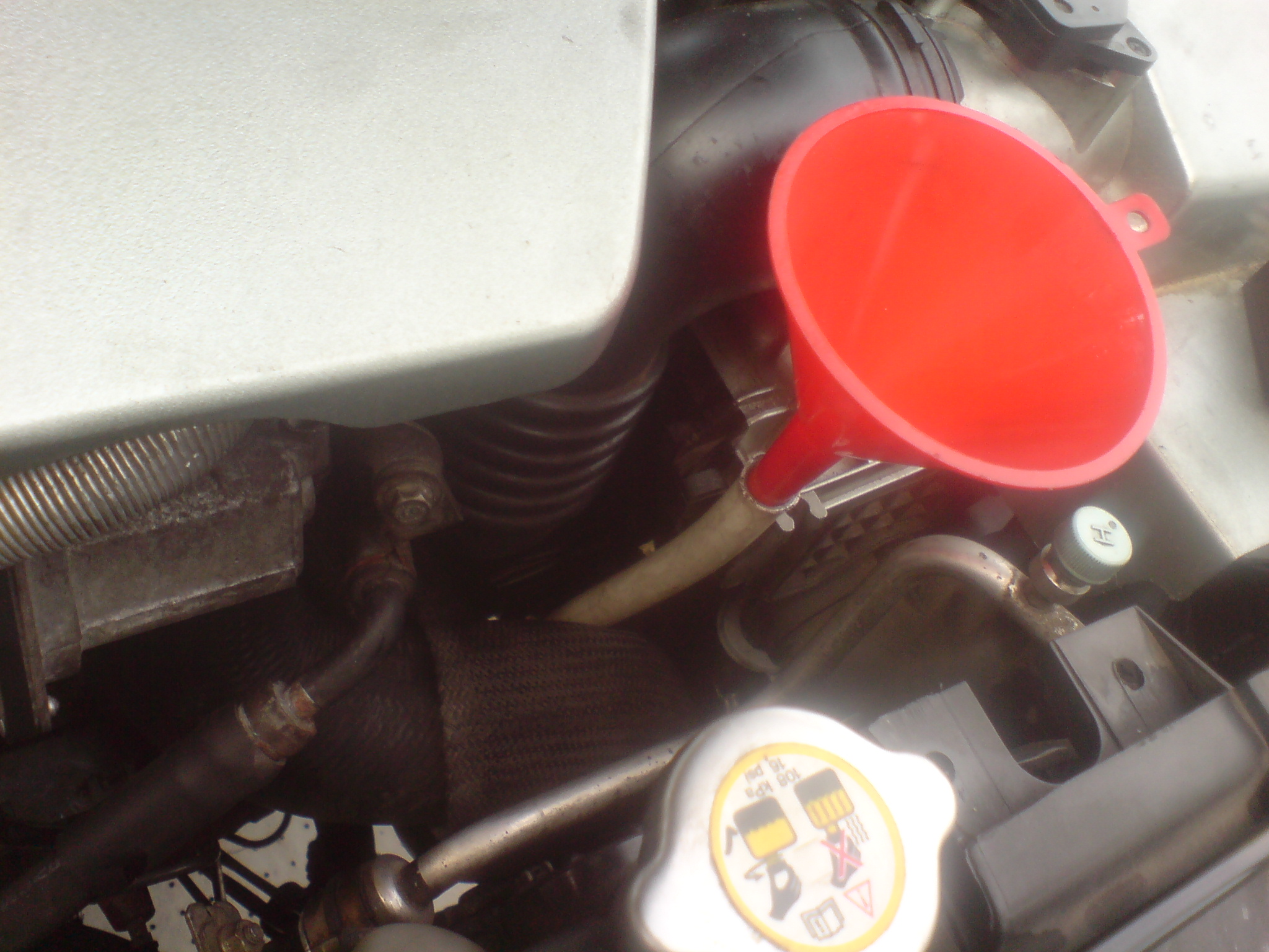

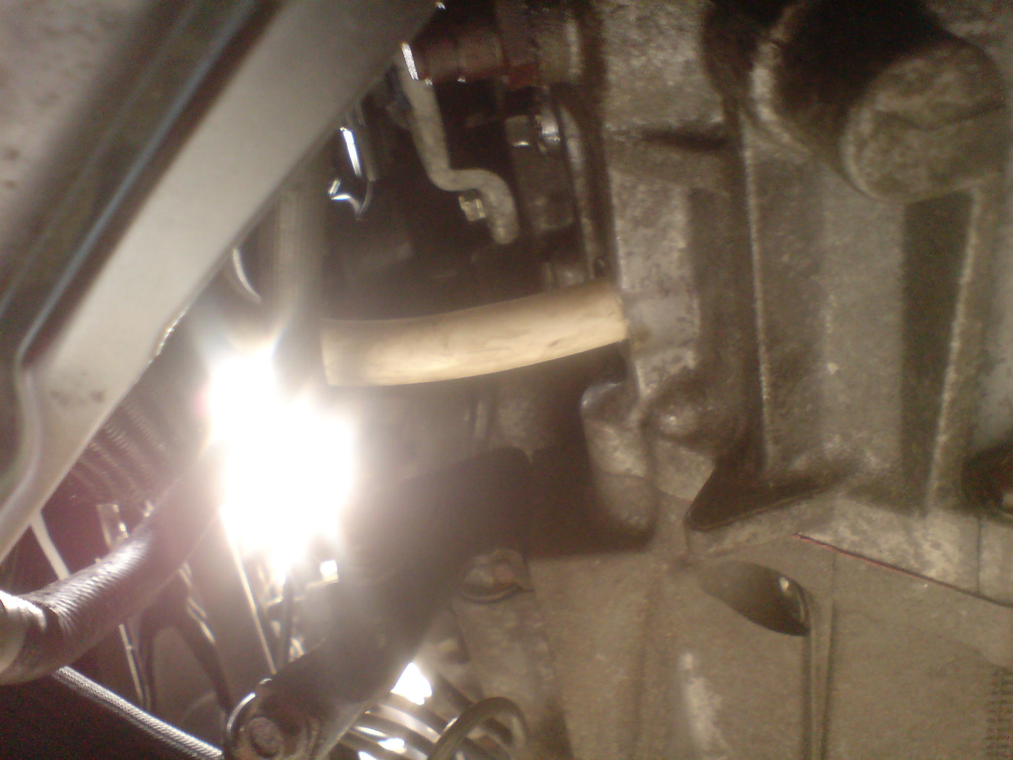

Teraz trzeba wlać świeży olej- do tego przyda się wężyk i lejek(ewentualnie duża strzykawka, lub giętka rurka).
Niektórzy, dla wygody demontują akumulator i jego podstawę. Można też zdemontować całą puszkę filtra powietrza- generalnie nie trzeba tego robić- od spodu jest dobre dojście(ale...jak kto lubi ;) )
Widok z góry:
widok z dołu:
Kiedy oleju będzie już wystarczająca ilość, jego nadmiar zacznie się wylewać przez ten sam otwór, którym go wprowadzaliśmy(istotne jest, aby auto stało w poziomie.

na koniec porównanie starego i świeżego oleju(komentarz niepotrzebny ;) :
