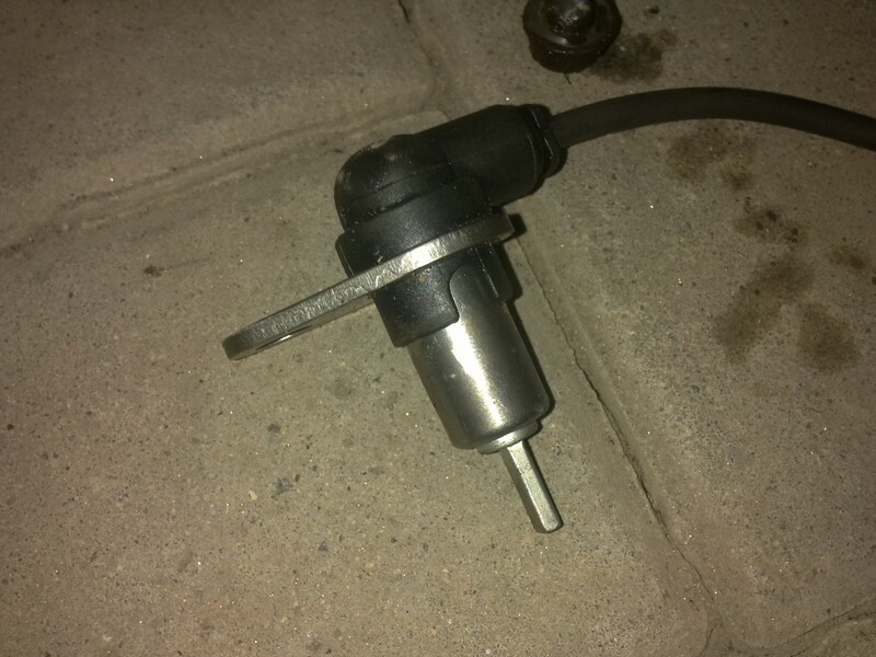

Cześć wszystkim,
nawiązując do mojego wcześniejszego posta oraz błędów systemu ABS w nim opisanych, zacząłem od wymiany Tylnego prawego czujnika prędkości, który zakupiłem za 100 zł we Wrocławiu w sklepie car-zone (sklep: http://www.car-zone.pl/, aukcja:
http://allegro.pl/czujnik-abs-japan-tyl ... 76745.html). Oczywiście nie obeszło się bez problemów, na samym początku, została urwana śruba mocowania czujnika (z przegnicia), należało ją rozwiercić oraz zrobić nowy gwint, następnie poszła śruba od mocowania boku siedzenia. Z tego co zaobserwowałem wymiana czujnika nie jest wielką filozofią, o ile nie napotkamy problemów
Aby wymienić czujnik należy odkręcić koło oraz ściągnąć zaciski i tarcze hamulcowe. Warto dodać, że wtyczka ABS-u znajduje się wewnątrz samochodu za "boczkiem" siedzenia, ściągamy go szarpiąc boczek delikatnie do siebie i w górę, następnie odkręcamy śrubę znajdują się pod nim, łatwo ją urwać jeżeli jest przegnita (jak to było w moim przypadku). Czujnik można podłączyć bez odkręcania boczku (wystarczy odchylić "boczek", jednak nie ma możliwości powrotnego jego założenia bez odkręcenia śruby. Poniżej przedstawiam zdjęcia z wymiany ABS-u, niestety tylko kilka ponieważ przy niskiej temperaturze telefon odmówił posłuszeństwa
Podsumowując kontrolka ABS-u oraz hamulca zniknęła, po trzech testach na szutrze ABS za każdym razem się załączył, tak więc czujnik samoistnie skasował błąd (w sklepie twierdzili, że nie ma takiej możliwości). Warto dodać, że jeżeli którykolwiek z czujników jest uszkodzony, pompa ABS-u się nie włączy (w przeciwieństwie do teorii mechanika, który podłączał moją mazdę pod komputer i stwierdził, że pompa może być uszkodzona bo się wg. nie załącza) ponieważ obwód jest otwarty.

tak jak ci napisałem abs sam uzna że jest sprawny i system uruchomi , co do zdejmowania tarcz i zacisku to pierwsze słyszę aby trzeba było ściągać do wymiany czujnika ale ją mam przed lifta i nic takiego nie robiłem bo po co , urwana śruba od czujnika to standard jakbyś przeczytał posty o abs ,ważne że problem rozwiązany .
