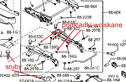

Jestem świeżo po naprawie dwóch objawów: skrzypienie i luzy boczne fotela. Udało się!!!! Nic nie stuka, nic się nie przesuwa, nic nie skrzypi. Problem rozwiązany przez patent wcześniej omawiany na forum, tzn.: otworek fi 3 w sworzniu prowadnicy fotela plus podkładka ocynkowana fi 12 zabezpieczona zawleczką ocynkowaną fi 2,8x25. Wygospodarujcie sobie jedno popołudnie i zrobione. Myślę ze 2 -3 godz wystarczą na demontaż, robotę i ponowny montaż. U mnie tylko z lewej strony zsunęły się fabryczne zabezpieczenia, ale postanowiłem zrobić wszystkie cztery punkty mocowania fotela, tak, żeby do sprawy już nie wracać za jakiś czas.
Po kolei, było tak:
Podkładki znalezione w czasie odkurzania, fotel skrzypi coraz bardziej i przeskakuje na zakrętach, doprowadza mnie to do szewskiej pasji. Nie mówiąc o tym, że wstyd zabierać kogokolwiek na "pokład", bo w miarę świeży samochód, a fotel skrzypi jak stara wersalka
Postanowiłem wziąć sprawy w swoje ręce, wymontowałem fotel, trzeba było zdjąć plastiki zasłaniające śruby mocujące fotel do podwozia, odkręcić 4 śruby, rozpiąć 2 wtyczki wiązek elektrycznych i można było fotel wyciągać. Tak wygląda spód fotela: prowadnica z podkładkami na swoim miejscu.
Zbliżenie feralnego połączenia:
Druga strona fotela, z której zsunęły się fabryczne zabezpieczenia (podkładki)
Zabrałem się więc do roboty. Na sworzeń założyłem podkładkę fi 12 mm, ścisnąłem wszystko do siebie. Na wiertarkę założyłem na początek wiertło 2,5 mm, wiertło przyłożyłem do sworznia jak najbliżej założonej podkładki, tak żeby otwór wyszedł blisko podkładki. Nawierciłem wstępnie otwór w połowie średnicy sworznia. Zdjąłem podkładkę, dokończyłem wiercenie. Następnie otwór rozwierciłem wiertłem fi 3 mm.
Ponownie założyłem podkładkę, a w otworze umieściłem zawleczkę fi 2,8x25mm, a jej końce wywinąłem na sworzeń.
Wiercenie wstępne wiertłem fi 2,5 mm blisko podkładki, a potem rozwiercanie powstałego otworu wiertłem fi 3 mm skasowało luz pomiędzy zawleczką a podkładką przez co połączenie jest ciasne i nie ma luzów.
Z umieszczeniem zawleczki w otworze wykonanym blisko podkładki jest trochę zabawy, ale za to połączenie jest stabilne i fotel nie będzie przeskakiwał na zakrętach.
Natomiast skrzypienie wyeliminowałem podkładając pomiędzy stalowy stelaż z otworami, a gąbkę siedziska prostokątny skrawek materiałowej bawełnianej tkaniny. Fabryczna folia oddzielająca stelaż i gąbkę mająca wzmocnienie z cienkiej przezroczystej siatki przetarła się niestety na otworach stelaża i siedzisko skrzypiało przy jeździe po naszych nierównych drogach. Materiał umieściłem tylko w miejscu, gdzie skrzypiało tzn. w miejscach przetarcia folii na otworach stelaża.
W końcu zrobione.
Zmontowałem wszystko w odwrotnej kolejności, no i test na drodze, skrzypienia i przeskakiwania fotela brak. Mam nadzieję, że będę się długo cieszyć tym stanem, chyba, że przyjdzie kolej na fotel pasażera. Sorry, za słabą jakość zdjęć z komórki. Myślę, że w miarę dokładny opis plus foty pomogą Wam w samodzielnym wykonaniu naprawy.

Opis jest w poprzednim poście... a brak zdjęć może choć w części zrekompensuje rysunek...
