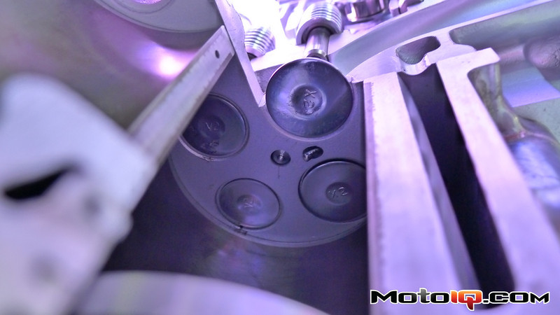

Kolektor wydechowy zintegrowany w głowicy, do której bezpośrednio jest przymocowany zespół sprężarek:
Zawory wydechowe o zmiennym skoku. Widać dwie krzywki na wałku i mechanizm przestawiający dźwigienki. Podczas nagrzewania silnika SH, w fazie ssania uchylane są zawory wydechowe, przez które następuje zassanie części gorących spalin. Na pierwszym zdjęciu widać wypukłość po "przeciwnej" stronie krzywki, która lekko uchyla zawory.
