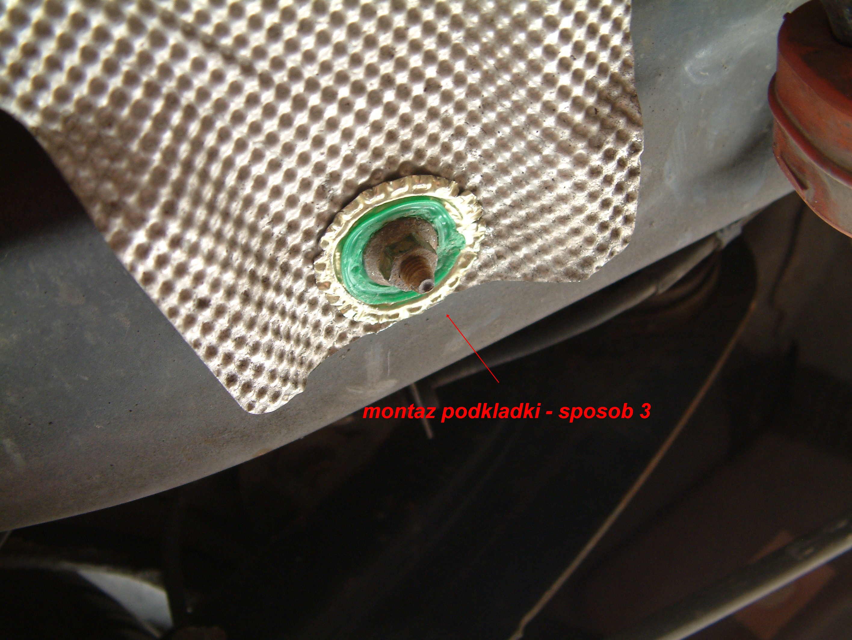

W niedziele rano wrocilem z wakacji. Piatka pokonala 2500 mil obciazona bagazami i z 4 osobami na pokladzie... Niestety, w czasie drogi na wakacje, trafila sie usterka...
...oderwala sie oslona cieplna, a wygladalo to tak:
i trzeba bylo wykonac szybka naprawe...
Ponizej fotorelacja... jak szybko i sprawnie dokonac naprawy oderwanego elementu... <diabełek>

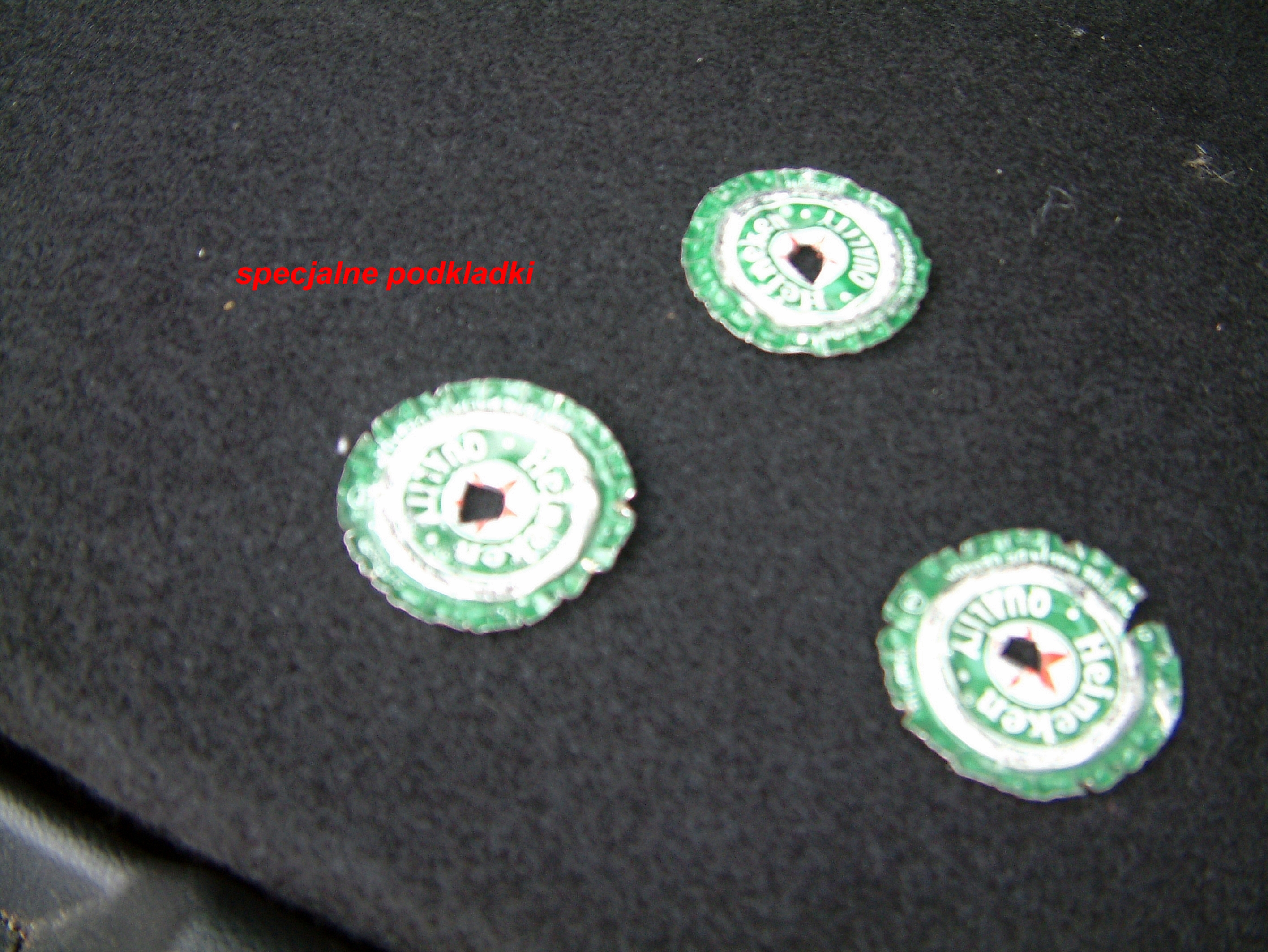

Potrzebne narzedzia:
– klucz oczkowy lub nasadowy 10mm
– 3 lub 4 piwa kapslowane (w zaleznosci od stopnia usterki)...
– noz kuchenny obiadowy
– mlotek lub kamien (w zaleznosci co mamy pod reka) ;)
czas naprawy:
– 15 min (nie licze tu spozycia piwa i czasu potrzebnego do ostudzenia ukladu wydechowego)
Ponizej krok po kroku:
1. oprozniamy piwo ( w moim przypadku Haineken) w ilosci potrzebnej do wykonania potrzebnych podkladek...
2. kapselki dziurawimy nozem kuchennym...
3. nastepnie, przerabiamy je na elastyczne podkladki... za pomoca mlotka lub przydroznego kamienia ;)
4. oslona montowana jest w 4 miejscach...
-dwa z nich na podwoziu:
– dwa na listwie (uchwycie) mocujacym bak:
5. odkrecamy nakretki kluczem nasadowym i montujemy nasze super podkladki hahaha
o tak:
i tutaj mala uwaga... niestety, nie wszystkie nakretki puszcza, a zwlaszcza te na obejmie baku...
zaczna sie wyginac i mozna stracic punkt montazowy...
dlatego pokazuje "inne sposoby" ich zalozenia:
czyli rozcinamy podkladke i wsuwamy na zaczep, a nastepnie go doginamy do obejmy
lub tak:
podkladamy podkladke pod zaczep, a go doginamy do obejmy baku...
Mam nadzieje, ze przyda sie jeszcze komus... zwlaszcza, ze orginalne mocowanie musi sie rozpasc wczesniej czy pozniej...
ps. dziekuje za pomoc koledze adas780715 ;)

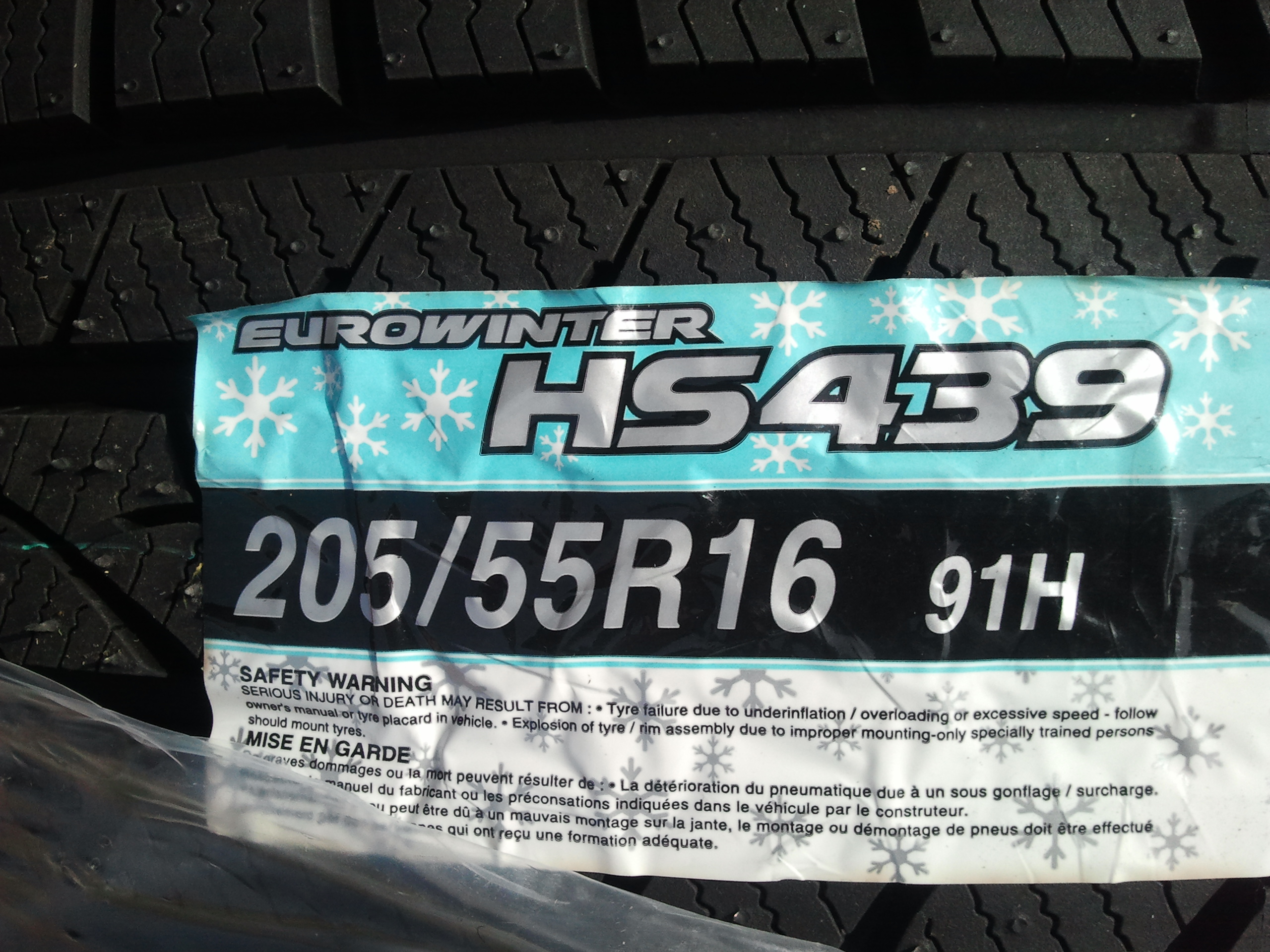

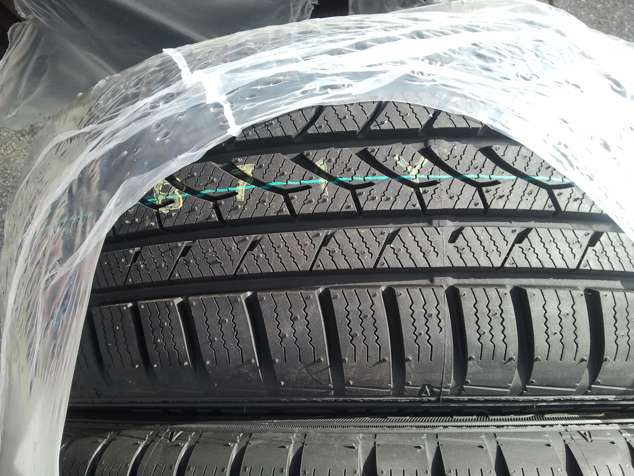

Kolejny zakup "zimowego" wyposazenia...
dzisiaj przyszly opony... i to komplecik 4 szt: FALKEN HS439 205/55R16 91H
Opis i ranking
Ostatnio edytowano 15 wrz 2012, 18:28 przez Wojtek, łącznie edytowano 1 raz
