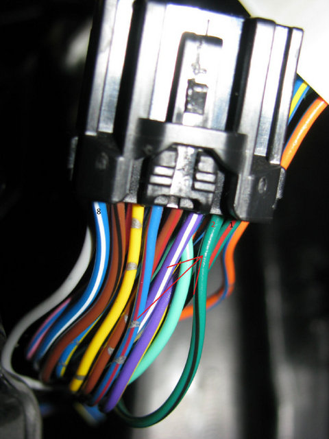

Mazda6 f/l – rozwiązanie
Po dlugich i mozolnych poszukiwaniach znalazlem kabel, ktory odpowiada za zalaczanie sie swiatel po wlaczeniu stacyjki (Mazda 6 2006 rok lift, wersja skandynawska – z Danii).
W mojej wersji znajduje sie modul o numerach GR1C 677R0A i duzej literze C (zdjecie w poprzednich postach).
Jest to moduł podwojny i steruje on pracą świateł i wycieraczek.
Podłączone do niego są dwie kostki:
– czarna (16 pin) oraz biala (12 pin).
Zeby wylaczyc opcje skandynawska, trzeba w czarnej kostce wyciagnac kabel nr 2 (zielono-czarny).
Ponizej zdjecie z numeracja i strzalka pokazujaca kabel do przeciecia.
Mam nadzieje, ze komus sie przydadza te informacje... Ja (wreszcie) moge zakladac swiatla DRL (wg fotorelacji kolegi dobrzyn22 ).

Witam wszystkich , dzisiaj doszedłem do problemu załączania się świateł po mrugnięciu długimi, wystarczy do odciętego kabla od puszki podłączyć opornik 3,3k do masy i wszystko działa <jupi> ( może ktoś skorzysta) pozdrawiam

sony1966 napisał(a):Witam wszystkich , dzisiaj doszedłem do problemu załączania się świateł po mrugnięciu długimi, wystarczy do odciętego kabla od puszki podłączyć opornik 3,3k do masy i wszystko działa <jupi> ( może ktoś skorzysta) pozdrawiam
Czy dobrze rozumiem, żeby podłączyć opornik 3.3k między odciętym przewodem, a masą? Lub ewentualnie czy mógłbyś to troszkę bardziej opisać? :>

Tak dobrze rozumiesz , przewód który wychodzi z puszki (ten odcięty) łączymy z masą(oczywiście przez opornik 3,3k) u mnie wersja poliftowa wykorzystałem przewód czarny z zielonym paskiem , ale może być obojętnie jaka masa , efekt jest taki jak mrugniemy długimi , zaświecają się długie i krótkie ale po zwolnieniu dźwigni wszystko gaśnie nie zostają zapalone ani pozycyjne ani krótkie ,czyli nie będą gasły dzienne, myślę że wyjaśniłem wystarczająco,pozdrawiam :)
