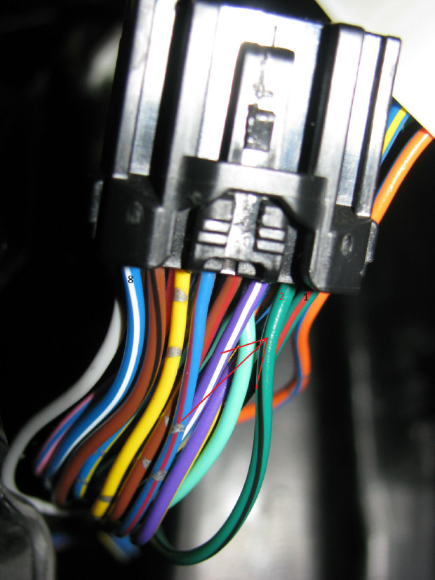

No i znalazlem ten modul. Jest on pod zegarami. Mozna go zobaczyc z dolu wkladajac glowe "w pedaly".
Niestety inna jest kostka niz przed liftem i inaczej jest podawane napiecie. Wstawie zdjecia zeby bylo jasniej(robione komorka wiec wybaczcie troche zla jakosc). Powiedzcie mi czy da sie odlaczyc ktorys kabel w celu wylaczenia opcji skandynawskiej(swiatla wlaczajace sie ze stacyjki), tak jak to bylo przed liftem? Przypominam wersja bez AUTO.
Modul patrzac od dolu
Kostki
Kostka biala pierwsza strona(klips)
Druga strona
Czarna kostka pierwsza strona(klips)
Druga strona
Zdjecie modelu

Mazda6 f/l – rozwiązanie
Po dlugich i mozolnych poszukiwaniach znalazlem kabel, ktory odpowiada za zalaczanie sie swiatel po wlaczeniu stacyjki (Mazda 6 2006 rok lift, wersja skandynawska – z Danii).
W mojej wersji znajduje sie modul o numerach GR1C 677R0A i duzej literze C (zdjecie w poprzednich postach).
Jest to moduł podwojny i steruje on pracą świateł i wycieraczek.
Podłączone do niego są dwie kostki:
– czarna (16 pin) oraz biala (12 pin).
Zeby wylaczyc opcje skandynawska, trzeba w czarnej kostce wyciagnac kabel nr 2 (zielono-czarny).
Ponizej zdjecie z numeracja i strzalka pokazujaca kabel do przeciecia.
Mam nadzieje, ze komus sie przydadza te informacje... Ja (wreszcie) moge zakladac swiatla DRL (wg fotorelacji kolegi dobrzyn22 ).
Dodalem post, aby nie robic balaganu z edytowaniem ;)

Postprzez KrzychuM6 » 15 cze 2012, 22:29
Dzisiaj zauwazylem jeszcze jedna "wade" po wylaczeniu opcji skandynawskiej... Gdy mamy wylaczone swiatla mijania podczas jazy i migniemy dlugimi, to zalacza sie swiatla mijania i postojowe...
Niby nic zlego, ale jak mamy DRL-y, to automatycznie wylacza nam sie one...

Postprzez sony1966 » 20 sie 2012, 12:42
Witam wszystkich , dzisiaj doszedłem do problemu załączania się świateł po mrugnięciu długimi, wystarczy do odciętego kabla od puszki podłączyć opornik 3,3k do masy i wszystko działa <jupi> ( może ktoś skorzysta) pozdrawiam

Postprzez Mandey » 21 sie 2012, 17:16
sony1966 napisał(a):Witam wszystkich , dzisiaj doszedłem do problemu załączania się świateł po mrugnięciu długimi, wystarczy do odciętego kabla od puszki podłączyć opornik 3,3k do masy i wszystko działa <jupi> ( może ktoś skorzysta) pozdrawiam
Czy dobrze rozumiem, żeby podłączyć opornik 3.3k między odciętym przewodem, a masą? Lub ewentualnie czy mógłbyś to troszkę bardziej opisać? :>
Generalnie chciałbym osiągnąć efekt mrugania długimi bez włączania krótkich przy włączonych światłach dziennych – wersja przedliftowa.
Obrazek Mazda 6 [2.0 DISI]
Obrazek Mazda 6 [2.5 MZR]
Od: 4 lut 2012, 01:09
Posty: 1812 (21/23)
Skąd: Żory, PL
Postprzez sony1966 » 21 sie 2012, 22:24
Tak dobrze rozumiesz , przewód który wychodzi z puszki (ten odcięty) łączymy z masą(oczywiście przez opornik 3,3k) u mnie wersja poliftowa wykorzystałem przewód czarny z zielonym paskiem , ale może być obojętnie jaka masa , efekt jest taki jak mrugniemy długimi , zaświecają się długie i krótkie ale po zwolnieniu dźwigni wszystko gaśnie nie zostają zapalone ani pozycyjne ani krótkie ,czyli nie będą gasły dzienne, myślę że wyjaśniłem wystarczająco,pozdrawiam :)
Od: 20 sie 2012, 12:34
Posty: 25
Skąd: Ostrów wlkp
Auto: mazda 6 2006r 2,0 benz
Postprzez Mandey » 21 sie 2012, 23:04
Wyjaśniłeś bardzo dobrze :D tylko mi bardziej chodzi o efekt taki, żeby nie załączały się długie i krótkie,a tylko długie, BEZ krótkich. Jakieś pomysły?
