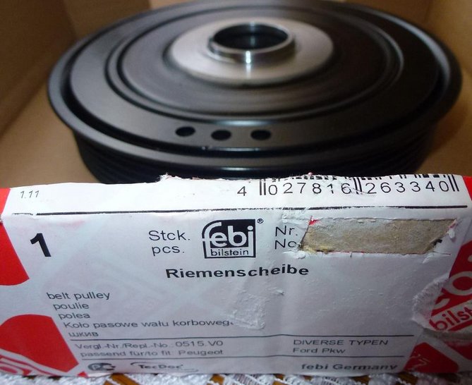

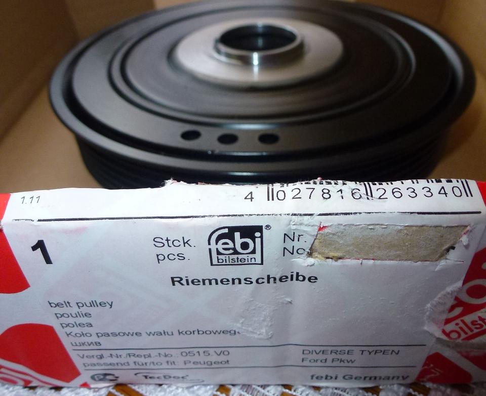

Masz może jeszcze pudełko od tego koła FEBI ? Twierdzisz że Twoje jest z 3 podłużnymi otworami czyli takie jak u mnie obecnie fabryczne a ja dziś kupiłem FEBi 0515.V0 – z trzema malymi otworkami tzw chyba wsrod nas jako bez otworów – podobno dobieranie po nr VIN. Mało tego, w innym wątku Ralf2107 kupił w ASO Forda takie jak ja dziś otrzymałem. Ktoś coś z tego rozumie?

Mam pudełko. Jest takie same, ten sam kod kreskowy oraz "Vergl.-Nr/Repl.-No." – 0515.V0 = wszystko takie same tylko koło inne
Jedynym co mi przychodzi do głowy to to, że może moje koło jest jeszcze starszej konstrukcji? Szczerze nie patrzyłem na datę z tyłu koła
Btw. Czemu masz zdarty numer części na pudełku?

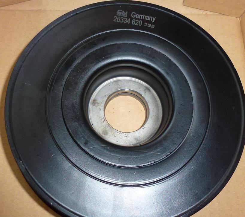

SiN4don napisał(a):Szczerze nie patrzyłem na datę z tyłu koła
To chyba ta strona jest zewnętrzną stroną po montażu, może uda Ci sie jakoś dotrzeć do tej daty za pomocą skomplikowanego systemu luster lub po prostu aparatem ?:)
SiN4don napisał(a):Btw. Czemu masz zdarty numer części na pudełku?
Nie wiem. Kupilem je od polecanego na forum sprzedawcy. Po powrocie do domu postanowiłem spisac wszystkie oznaczenia z opakowania i poszukać opinii w internecie. Musiałem odkleic naklejke reklamową sprzedawcy i tu kolejne zaskoczenie, czemu wycięto bezczelnie numer częsci?. Po pewnym czasie już byłem prawie pewien że chyba Twoje koło jest inne, odpisałeś w tym wątku i załamka. Nie pojade do mechanika żeby rozebrał mi auto a jak koło nie bedzie prawidlowo pracowało bądź też nie będzie pasować = zapłace 2x za usługe i stracę dużo czasu. Zobaczymy czy w poniedziałek coś polecany sprzedawca odpisze z sensem, na chwile obecną odeslał mnie do producenta żebym wyjasnil czemu te koła różnie wyglądają.
PS: Przejechałem do okola koła palcami, czuję jakieś nierówności, takie ziarenka pod palcami. Czy to nie powinno byc idealnie gładkie? Boje sie że może to wpłynąć na pracę paska i żeby nie było awarii.

Ten "polecany sprzedawca" to ja. W związku z tym co Kolega widomo82 pisze powyżej postanowiłem dorzucić tutaj swoje 5 groszy...
Numer części znajduje się na kole pasowym, jest wyraźnie wygrawerowany fabrycznie przez producenta. Nigdy nie ingerujemy w to co jest w środku czyli w to za co Klient płaci. Nie odpowiem Ci w tej chwili dlaczego dostałeś pudełko z wyciętym numerem, mam jeszcze kilka kół na półce – wszystkie także z naklejkami i BEZ wyciętego numeru. Zrobiłem zdjęcie, proszę –> http://desmond.imageshack.us/Himg542/sc ... es=landing (sory za jakość, komórka)
Inne? Mazda twierdzi, że w modelu BK, silniku 1.6 CiTD (Y6) koło jest IDENTYCZNE we wszystkich wersjach mocy i rocznika, co zresztą mówiłem już Tobie wielokrotnie. Wobec tego jakim prawem twierdzisz, że ktoś ma INNE koło? wprowadzając przy okazji "nowicjuszy" tegoż forum w błąd.
dowód –> http://desmond.imageshack.us/Himg571/sc ... es=landing
Czego oczekujesz? rysunek z EPC Mazdy, dane słowo i dobór części po VINie Twojego auta nie wystarczy?
Proszę wystosować wobec tego pismo do FEBI, CORTECO, MMPOL – dowiesz się wszystkiego u producenta, także tego, że –>
–>....to tylko pozostałości po produkcji koła, no ale odsyłam do producenta – ja to tylko sprzedaję
Nie piszę tego dlatego żeby bić pianę – chcę grać w otwarte karty i nie lubię jak ktoś (przepraszam ale tak to odbieram) nie znając do końca tematu do czego masz prawo
pisze w/w rzeczy publicznie na forum. Na forum toczy się dyskusja – OK, są pytania i niepewności – OK ale ja jako sprzedawca jestem tutaj m.in po to aby doradzić, podpowiedzieć i dobrać częśc, która PASUJE do danego modelu. Jeśli coś jest "nie tak" zawsze istnieje możliwość zwrotu towaru... etc. Nie widzę tutaj powodów do obaw a czytając wybrane posty aż strach pomyśleć co ich autor przeżywa kiedy idzie do dentysty a ten proponuje dwa rodzaje plomby...........? trochę sarkastycznie ale nie złośliwie
jesteśmy "kumplami z forum" – nie psujmy tego klimatu.

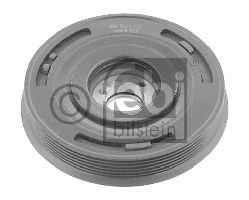

Moje poprzednie koło – Corteco, które reklamowałem – wyglądało jak Twoje obecne FEBI. Nie sądzę jednak, żeby to było wyznacznikiem tego czy koło jest dobre czy nie.
Podobnie (jak Twoje) wygląda inne koło FEBI do silnika Y6 o numerze 29333, oferowane np. na iparts.pl. Jednak tego koła nie udało mi sie znaleźć na stronie FEBI w ich katalogu – tam z kolei pokazuje, że koło o numerze 26334 pasuje do silnika Y6, niezależnie od tego czy jest to auto przed liftem czy po.

Rozmawiałem z Panem Jarkiem z Febi. Podałem nr z zakupionego koła a on sprawdził w swojej bazie:
– Proszę Pana koło jest wymienne z kołami mazdy o kodzie: Y401-11-401A/B na moim obrazku jest z podłużnymi otworami.
Dzwonie do ASO, pytam jaki jest kod części dla mojego numeru VIN:
Y401-11-401C – ale jest też wymienne z B, nie mamy informacji, żeby było wymienne z A, brak zdjęcia.
Dzwonię do Pana Jarka z FEBI i podaje kod "C"
– Proszę Pana, widzę koło, które jest całe prawie pełne, posiada trzy małe otworki, widzę również że jest wymienne z B.
W rozmowie padają jeszcze trzy sprawy warte podania. Notorycznie odrzucają również reklamacje, że niby ich koło jest wadliwe gdzie powodem jest uszkodzone sprzęgiełko alternatora. Pan Jarek dziwi sie i stwierdza, że 9 lat pracuje i nie słyszał o wycinaniu numerów z opakowań, o podróbkach owszem.
Gdybyśmy mieli numer z opakowania oraz numer drugiego koła, może udałoby się coś więcej ustalić. Pan Jarek z doświadczenia doradza by zawsze dobierać zamiennik po kodzie oryginału a nie po nr VIN. Tak więc z VINem do ASO a z kodem po zamiennik.
Podsumowując: kupiłem nowy model koła – "C", z nabitym numerem od – "A/B" w opakowaniu z wyciętym numerem. Szczerze chciałbym wierzyć, że to FEBI ma taki bałagan i ich pracownicy robią sobie wycinanki na pudełkach przekładając koła w magazynie dla żartu. Ktoś widzi inne wyjaśnienie?

Po niezbyt przyjemnym odkryciu, iż nowy model koła (tzw pełne) produkcji Febi ma nabity numer z poprzedniej wersji koła, które znacząco inaczej wygląda, zwróciłem się do sprzedawcy o wyjaśnienie (Riki sam zdecydował się ujawnić na forum, czego byłem przeciwny przed zakończeniem sytuacji). Skontaktowałem się z FEBI telefonicznie a idąc za radą technika z FEBI napisałem też e-mail. Podczas pierwszej rozmowy, pan z Febi zasugerował, aby upewnić się czy źródło jest pewne, ponieważ możliwe, iż zakupiłem jakieś podrabiane koło co już im się przytrafiło. W toku dalszego "dochodzenia" panowie z FEBI prawie wszystko potrafili wyjaśnić i tym samym uzyskałem pisemne i telefoniczne potwierdzenie iż
"..aby uniknąć reklamacji na stare koło i zamieszania z dwoma typami kół, Sprzedajemy (sprawdziłem tylko ten przypadek) te samo koło nowego typu pod różnymi numerami. Z doświadczenia wiem, że jest to dość popularny sposób radzenia sobie ze zmianami."
