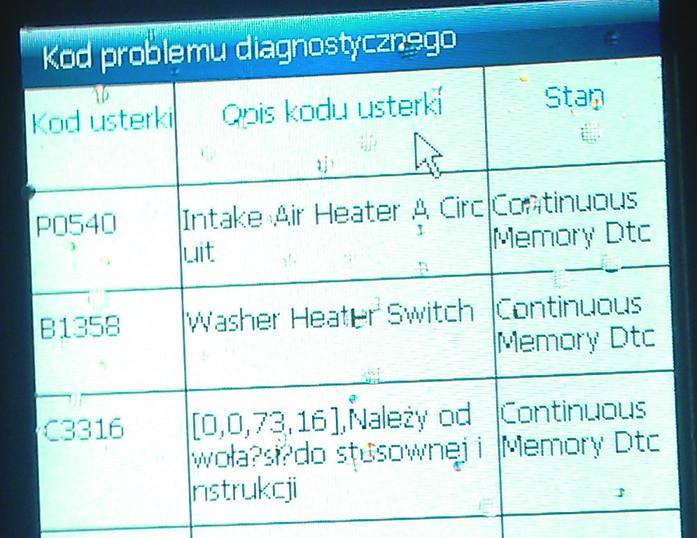

Postprzez widmo82 » 13 lip 2012, 22:39
Ktoś podpowie co oznaczają te kody?
C3316 – Przede wszystkim co oznacza ten błąd?
P0540 – Obwód sterowania grzałką powietrza dolotowego do silnika – wadliwe działanie.

Postprzez akostarek » 14 lip 2012, 11:02
kody raczej z tych mniej spotykanych
P0540 dotyczy problemu w obwodzie ogrzewania powietrza wlotowego, niestety nie mam pojęcia o jakim ogrzewaniu tu mowa, w całym dolocie nie ma chyba nic innego jak świece żarowe. Proponuje więc na odłączonym akumulatorze wyciągnąć przekaźnik świec żarowych (na lewo od akumulatora), sprawdzić czy nie ma przerwy na jakimś przewodzie, przeczyścić wtyki, może sama padnięta świeca powoduje taki błąd <co?>
o C3316 nie ma nic w sieci, mam excela z 15 tyś kodami błędów i też nic o tym nie ma <co?> w standardzie OBDII kody Cxxxx dotyczą "podwozia", tyle mogę powiedzieć. Wykasuj i zobaczymy co będzie.

Postprzez widmo82 » 14 lip 2012, 11:12
Tylko odczytanie. Co powiesz o B1358 ?
ja znalazlem:
B1358 – Washer heater switch->Przełącznik podgrzewacz lub Awaria obwodu uruchamiania zapłonu zwarcie do masy

Postprzez akostarek » 14 lip 2012, 11:22
B1358 widziałem podobnie dwa różne rozwinięcia, zwarcie do masy chyba stacyjki. W każdym bądź razie błędy z grupy B i C nie powinny mieć żadnego wpływu na zachowanie silnika, wykasuj i sprawdź czy wracają, jeśli tak to trzeba będzie zaglądnąć do wiązek pod schowkiem itd. Na obecną chwile jak nie wracają to się nie przejmować, przed zakupem w ASO odczytali mi kilka błędów, po wykasowaniu przez rok nie wróciły (prócz tego z uwalonych świec, ale to już zrobione).
