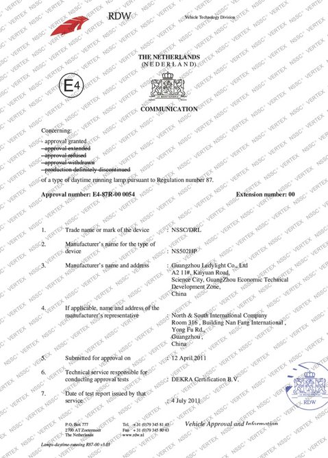

dodam, ze ja otrzymalem homologacje na zakupiobe LEDy pomimo wytloczenia na kloszu

oki czytaj:
1. w aukcji podanej przez ciebie:
Światła do jazdy dziennej – DayLight 825HP
Nowość Grudzień 2011
a NSSC nie ma takiego numeru.... maja model swiatel DRL 824HP
2. wielkosc lamp... nie spelnia wymogow homologacji i zdziwilbym sie ze by dostaly homologacje...
3. z aukcji:
Do produkcji wykorzystano diody najwyższej jakości NSSC SMD POWER LED
a oni mie maja swoich diod jak dobrze pamietam... chyba uzywaja ledy Samsunga...
dodalem przykladowa homologacje

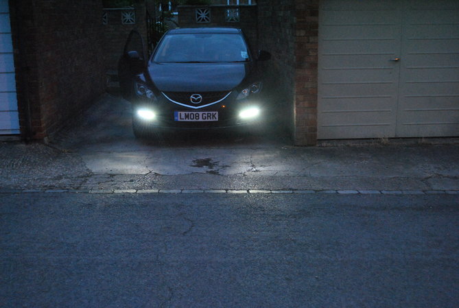

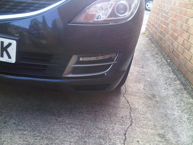

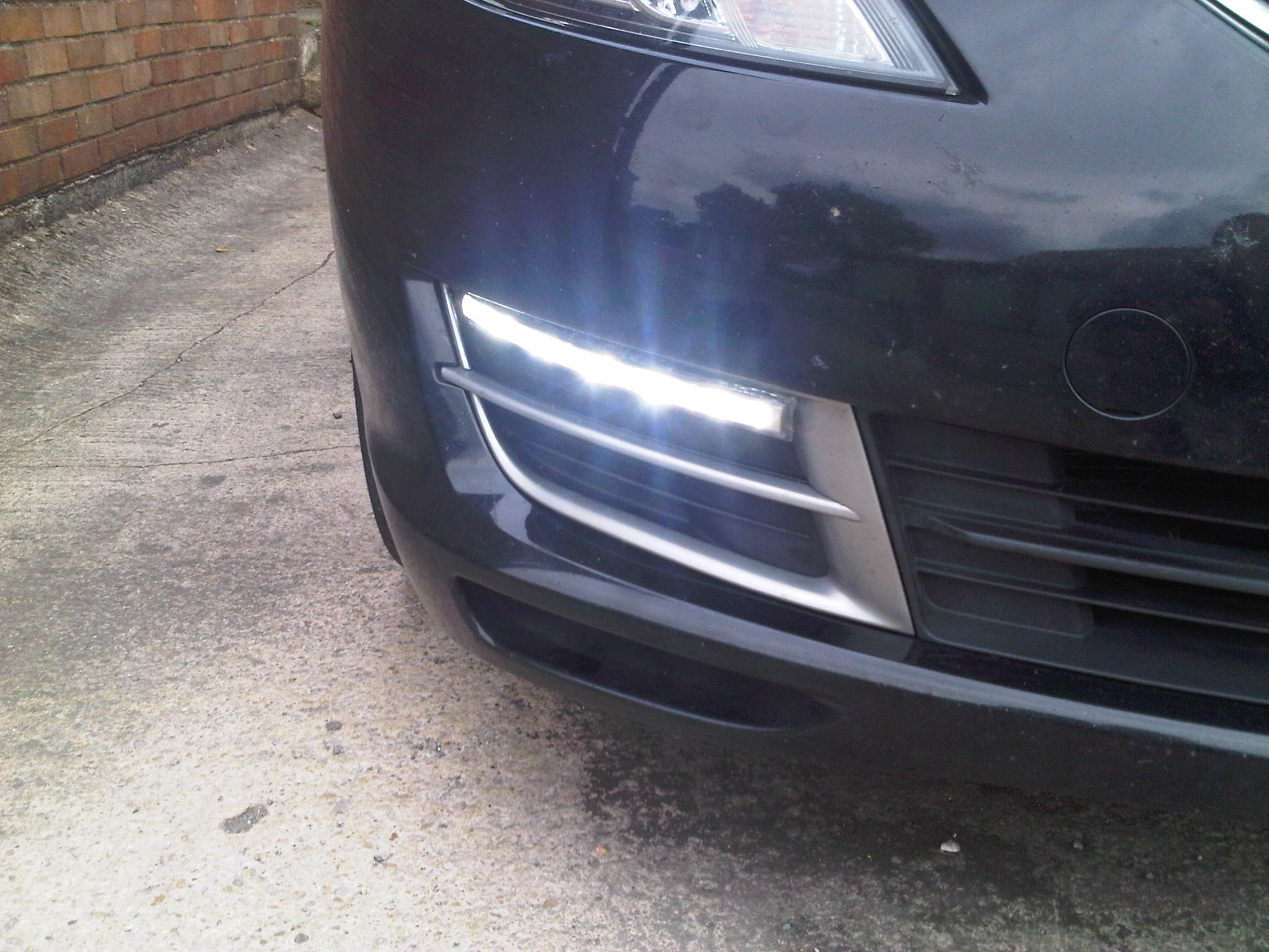

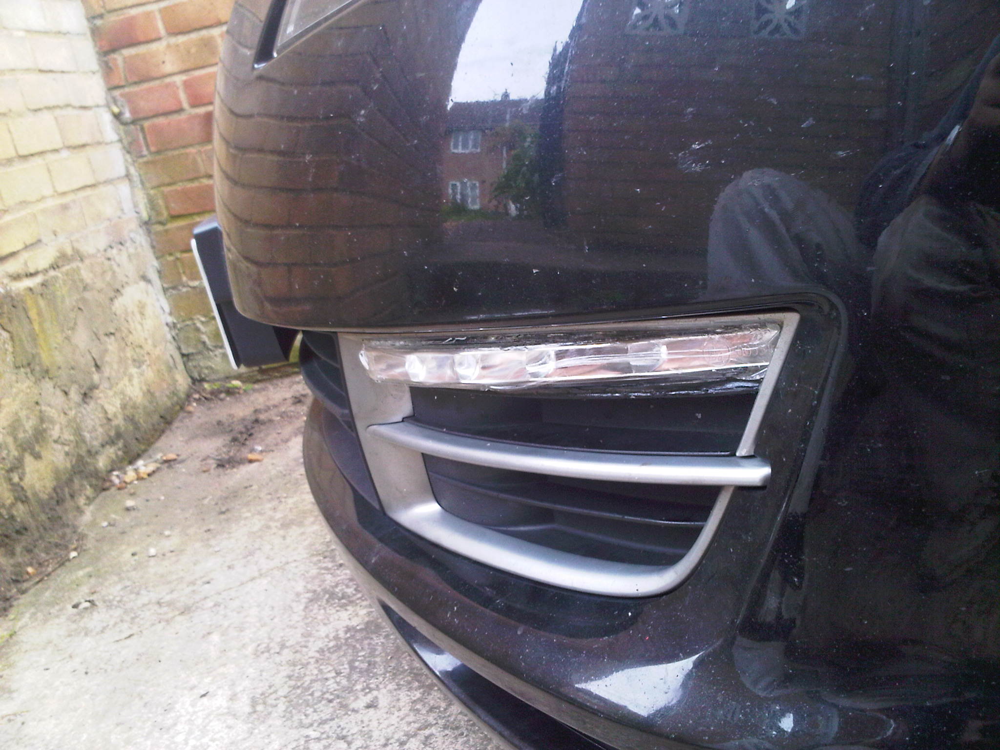

no to tak jak mowilem tak zrobilem.
DRL-e zostaly zamontowane.
Po przejsciach ze zderzakiem, ktory nie chcial sie zdjec i z bezpiecznikami, ktore sa mniejsze niz w normalnych samochodach wszystko jest podlaczone i dziala jak powinno.
Swiatla sa mocno wyprofilowane i musialem troche kombinowac, aby pasowlo i jednoczesnie swiecilo na wprost.
Mi sie podoba
EDIT:
wlasnie zauwazylem, ze na zdjeciu nadal jest folia na swiatelkach
i wyglada to tak sobie.
Mi sie podoba
EDIT:
i wyglada to tak sobie.Ostatnio edytowano 16 cze 2012, 21:34 przez zielony110, łącznie edytowano 1 raz

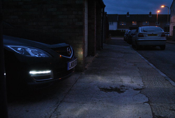

zielony110 napisał(a):dziala jak powinno
ale fotkami jak świeci to już sie nie pochwalił
ps. polaczki przegrywają i od razu ruch na forum sie zrobił
Kamil

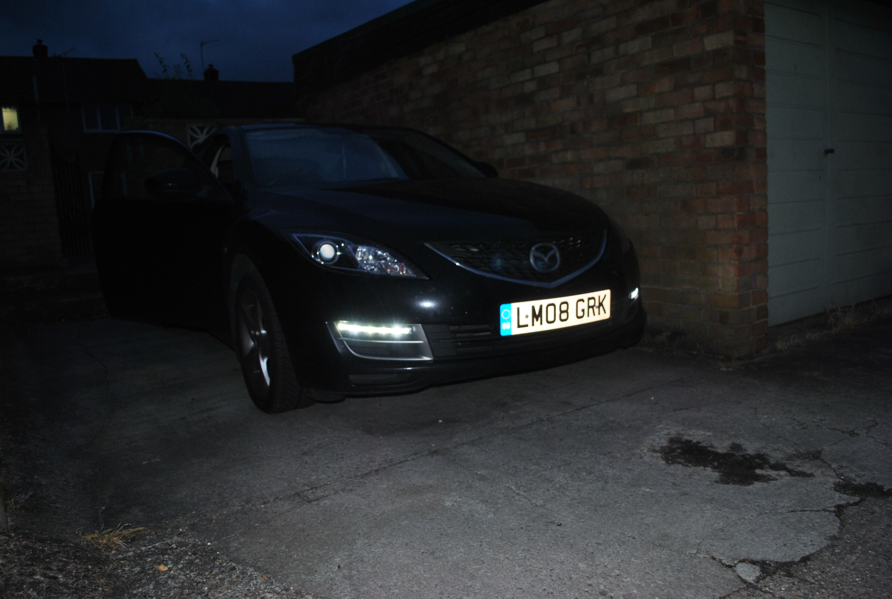

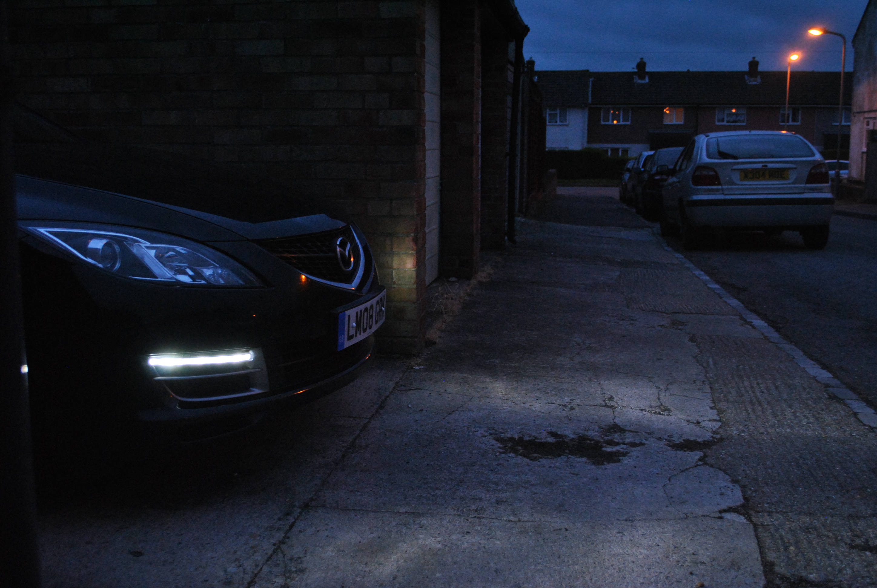

Kamil napisał(a):ale fotkami jak świeci to już sie nie pochwalił
poczekaj tylko mecz do konca obejrze, i pojde zrobic aparatem a nie komorka
Edit:
Wiecej zdjec.
mnie się podoba, jestem jak najbardziej za. Mod ekstra na duży plus. Na żywca pewnie jeszcze lepiej wygląda co?

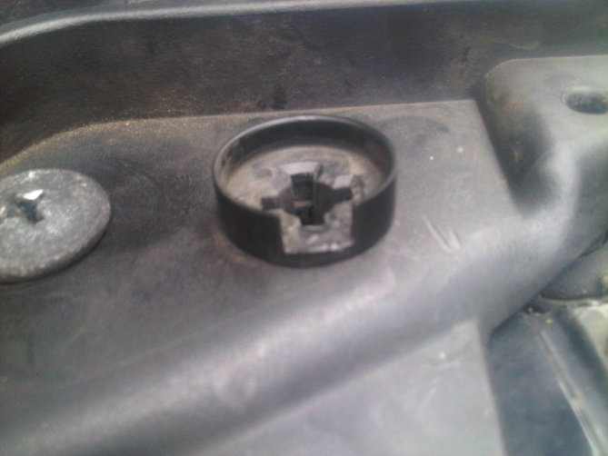

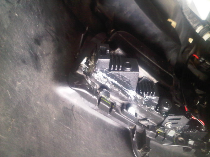

Jako, ze nie bylem do konca zadowolony z efektu, to postanowilem zdjec zderzak jeszcze raz i poprawic mocowania DRL-i.
W zwiazku z powyzszym postanowilem pstryknac kilka zdjec (komorka, bo bylo najlatwiej) z operacji zdejmowania zderzaka i montarzu swiatel.

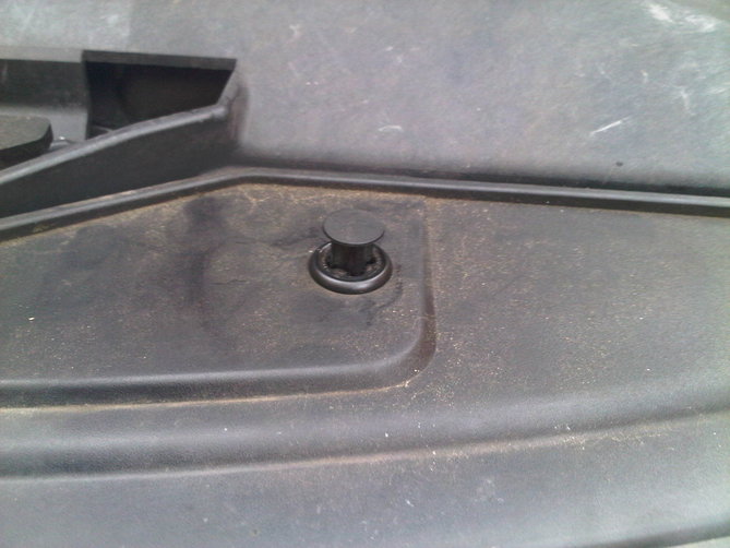

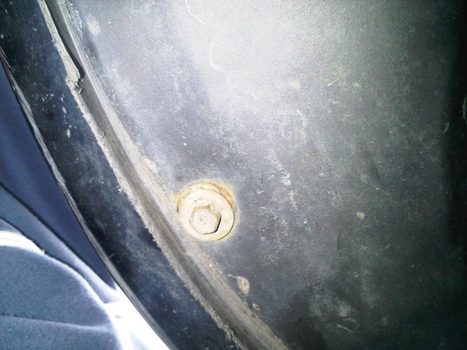

Zaczalem od odrecenia srub(x1 klucz 8-mka) oraz plastikowych kolkow (x3) na nadkolach
ta sama operacje przeprowadzamy z drugiej strony.

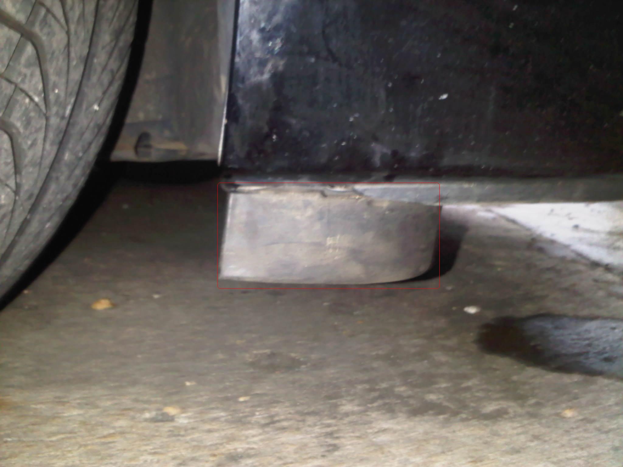

Nastepnie zabieramy sie za spod auta.

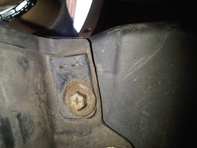

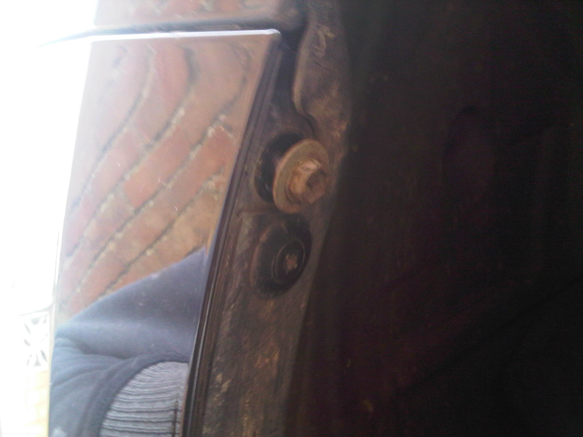

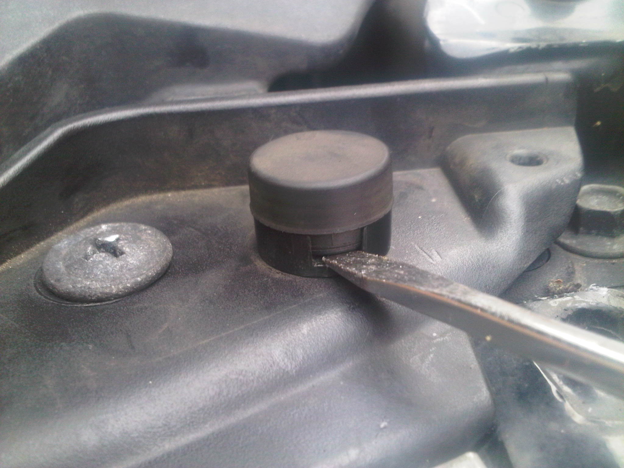

Jedna sruba schowana jest za gumowa oslona pokazana na zdjeciu:
Kolejne sa juz doskonale widoczne pod zderzakiem
Na samym srodku sa jeszcze 4 sruby (klucz 10-tka), ktore w moim przypadku niestety krecily sie i nie dalo rady ich wyciagnac.

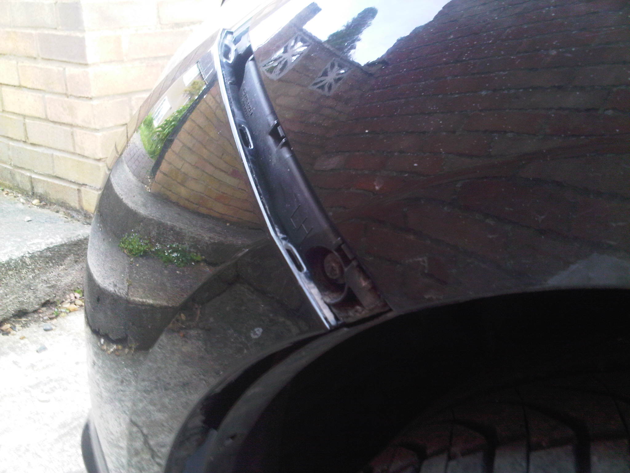

Na poczatek klipy znajdujace sie blizej srodka samochodu.

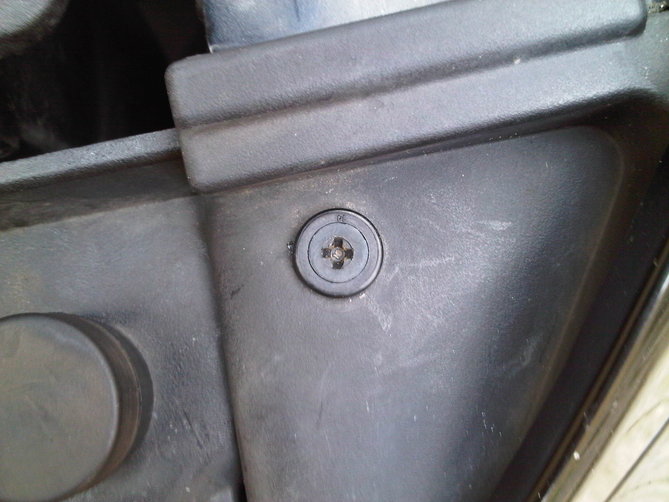

nastepnie sruba oraz gumowa podkladka.
w jednym miejscu tej gumowej podkladki jest maje wyzlobienie, w ktore wkladamy plaski srubokret i delikatnie podwazamy
zostaje nam podstawa, ktora wyciagamy.
nastepnie odkrecamy ten maly trojkat

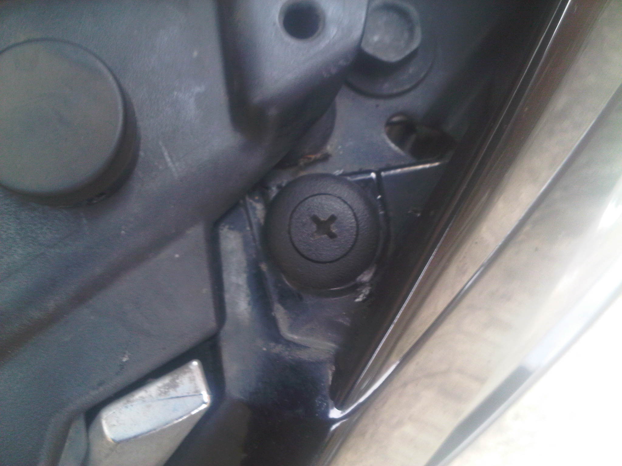

po jego zdjeciu ukazuje sie kolejna srubka

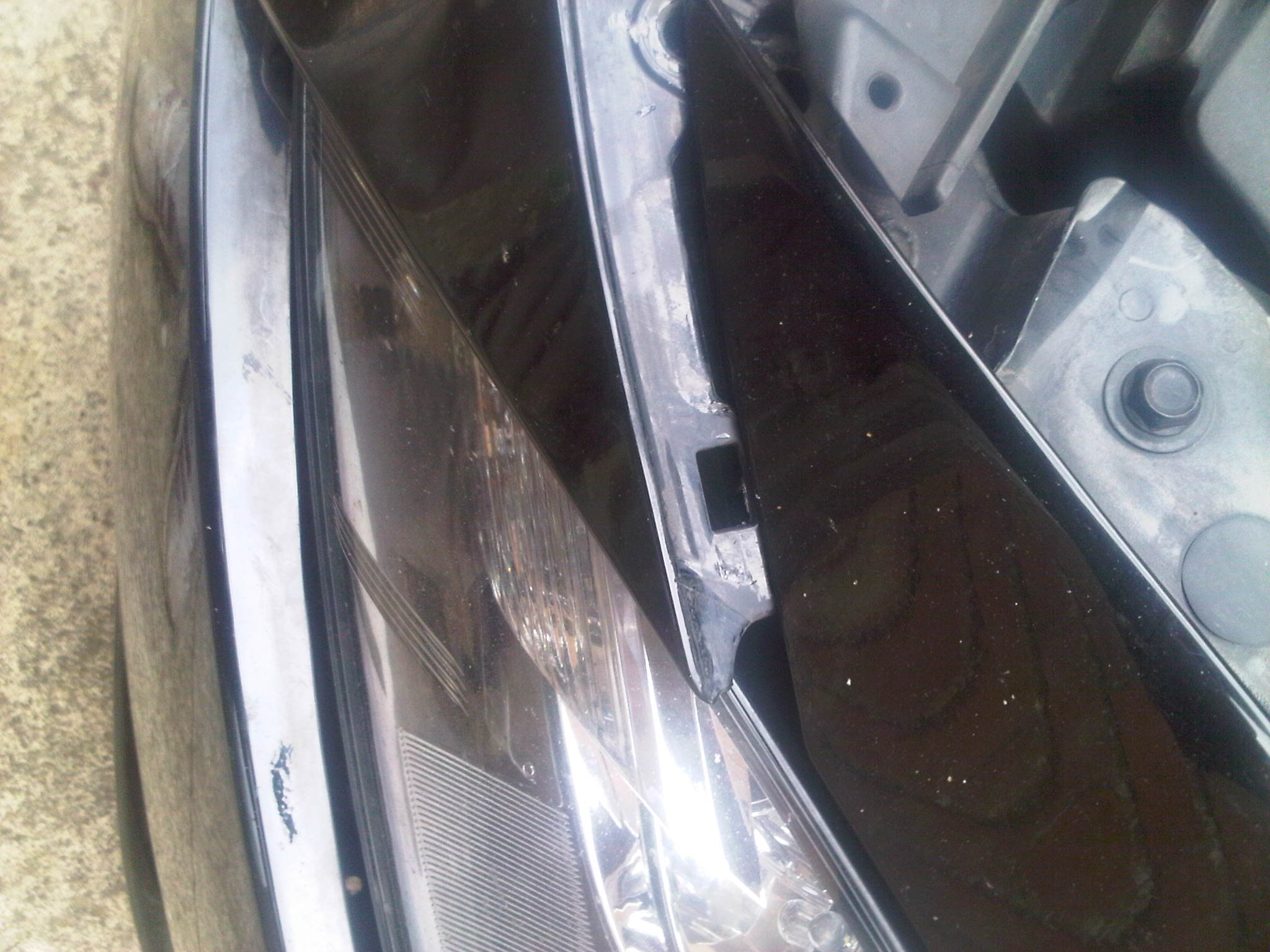

Po jej wyciagnieciu calosc powinna byc powinna trzymac sie tylko na zatrzaskach. Boki sa wczepiane, wiec wystarczy pociagnac.
kolejny klips jest nad swiatlem
Teraz zderzak jest juz wolny i wystarczy go zdjac.

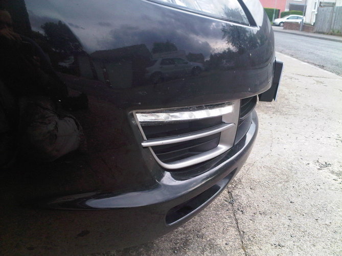

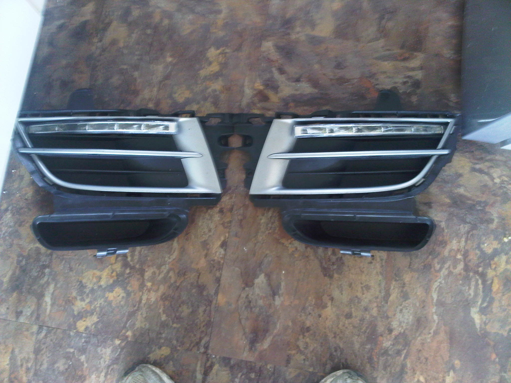

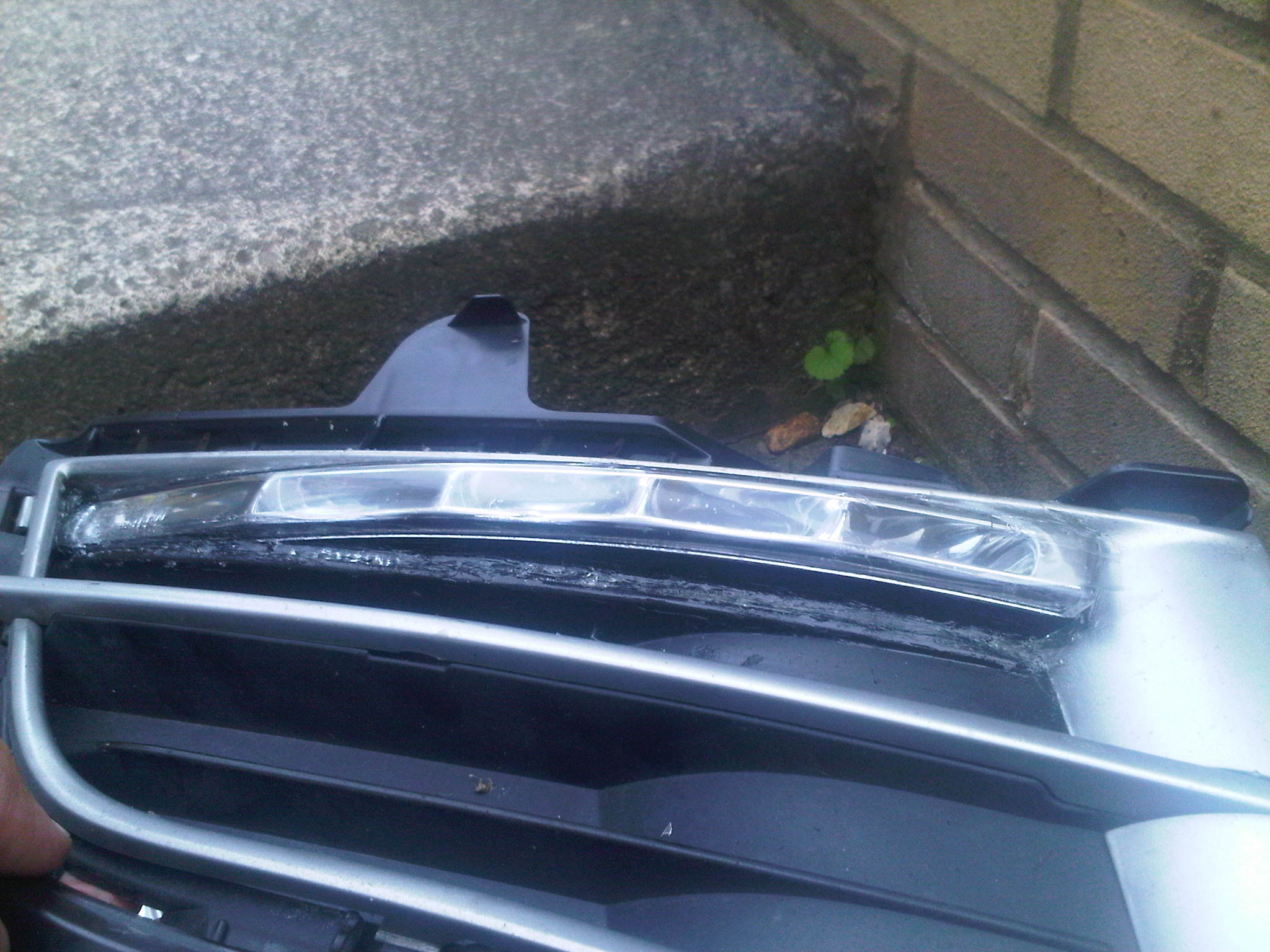

Poprawilem mocowania i estetyke swiatel (NSSC 523HP), tak aby ladnie komponowaly sie z atrapa wlotu powietrza.
Pozostalo zlozyc wszystko w odwrotnej kolejnosci, podlaczyc, sprawdzic czy dziala i poskrekac.
Po skonczonej pracy efekt wyglada tak (jeszcze z folia ochronna)
