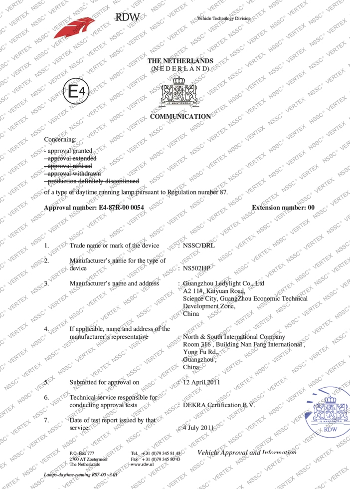

Postprzez Wojtek » 7 cze 2012, 16:11
zielony110 napisał(a):Chyba najpewniejsze jest zapytanie o homologacje.
Sprzedajacy ma obowiazek pokazania go. Jezeli takiego nie ma, to jest to dobry wyznacznik ze cos ukrywa i takie swiatla prawdopodobnie nie sa homologowane.
To jest chyba najpewniejsze.
dodam, ze ja otrzymalem homologacje na zakupiobe LEDy pomimo wytloczenia na kloszu ;)
glowasiek napisał(a):Wojtek, czy jest mozliwosc sprawdzenia danego RL czy jest legalny czy tylko sciema ??
gdzies widzialem opublikowane fake numbers...
glowasiek napisał(a):legalne czy nie ?
oki czytaj:
1. w aukcji podanej przez ciebie:
Światła do jazdy dziennej – DayLight 825HP
Nowość Grudzień 2011
a NSSC nie ma takiego numeru.... maja model swiatel DRL 824HP
2. wielkosc lamp... nie spelnia wymogow homologacji i zdziwilbym sie ze by dostaly homologacje...
3. z aukcji:
Do produkcji wykorzystano diody najwyższej jakości NSSC SMD POWER LED
a oni mie maja swoich diod jak dobrze pamietam... chyba uzywaja ledy Samsunga...
dodalem przykladowa homologacje ;)
Krzysiek, te ledy z aukcji mialy niby E4... a to Holandia... wez zobacz na stronie internetowej ze zdjecia "przykladowej homologacji" ... musza miec spis... ;)
www.rdw.nl
Posty: 17524 (110/484)

Postprzez Wojtek » 7 cze 2012, 21:42
glowasiek napisał(a):dlaczego wszystkie DRLy maja przewaznie "E4", a nie danego kraju sprzedazy? Troche to dziwne bo wynika, ze Holandia jako jedyne panstwo je atestuje?
moze jest najtaniej w Holandii? ;)
jezeli cos ma atest w kraju UE, to ma z automatu atest na jej calym terenie... <faja>
ps. skoro na zdjeciu z aukcji na kloszu byl numer homologacji (atestu) atest RL00 0049, a na zdjeciu widoczna strona www wydajacego atest, to mozna przeciez do nich napisac, czy poszukac...

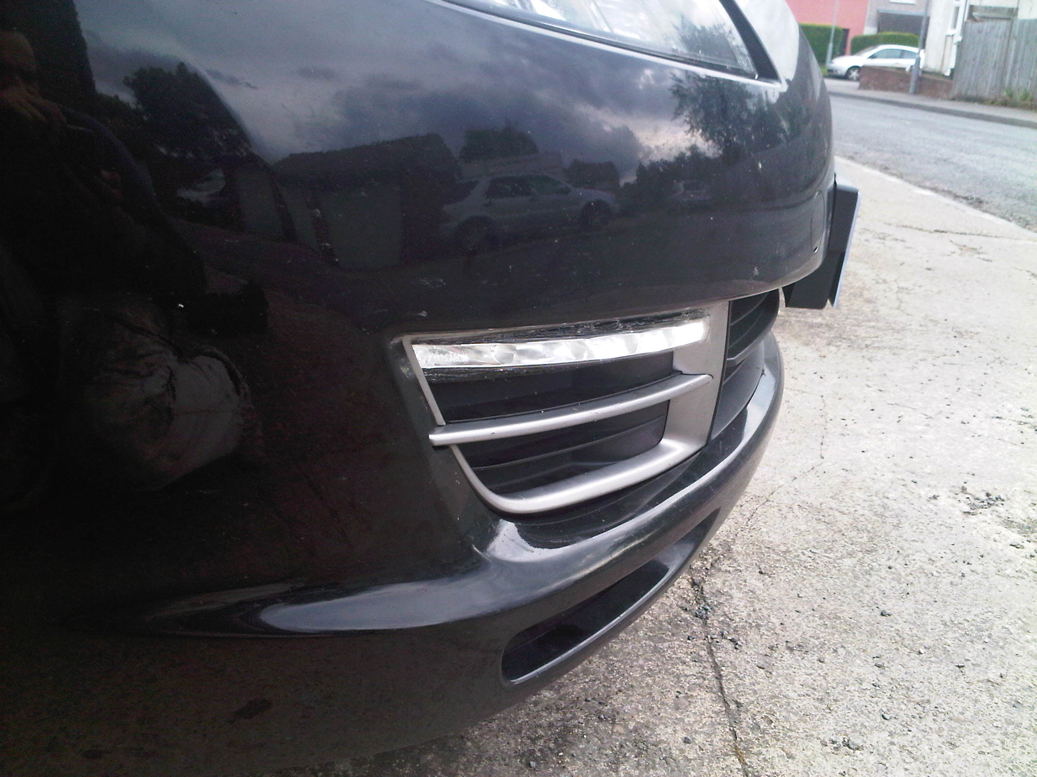

Postprzez zielony110 » 16 cze 2012, 20:57
no to tak jak mowilem tak zrobilem.
DRL-e zostaly zamontowane.
Po przejsciach ze zderzakiem, ktory nie chcial sie zdjec i z bezpiecznikami, ktore sa mniejsze niz w normalnych samochodach wszystko jest podlaczone i dziala jak powinno.
Od: 5 mar 2011, 19:20
Posty: 2619 (3/5)
Skąd: UK/Bydgoszcz
Auto: Inne
Postprzez Tomek6 » 16 cze 2012, 21:26
Elegancko wyszło <spoko> Pasują kształtem do miejsca montażu :)
Od: 5 lip 2009, 22:42
Posty: 1297
Postprzez zielony110 » 16 cze 2012, 21:32
Swiatla sa mocno wyprofilowane i musialem troche kombinowac, aby pasowlo i jednoczesnie swiecilo na wprost.
Mi sie podoba :)

Postprzez Kamil » 16 cze 2012, 21:34
zielony110 napisał(a):dziala jak powinno
ale fotkami jak świeci to już sie nie pochwalił <klotnia>
ps. polaczki przegrywają i od razu ruch na forum sie zrobił <diabełek>
Kamil

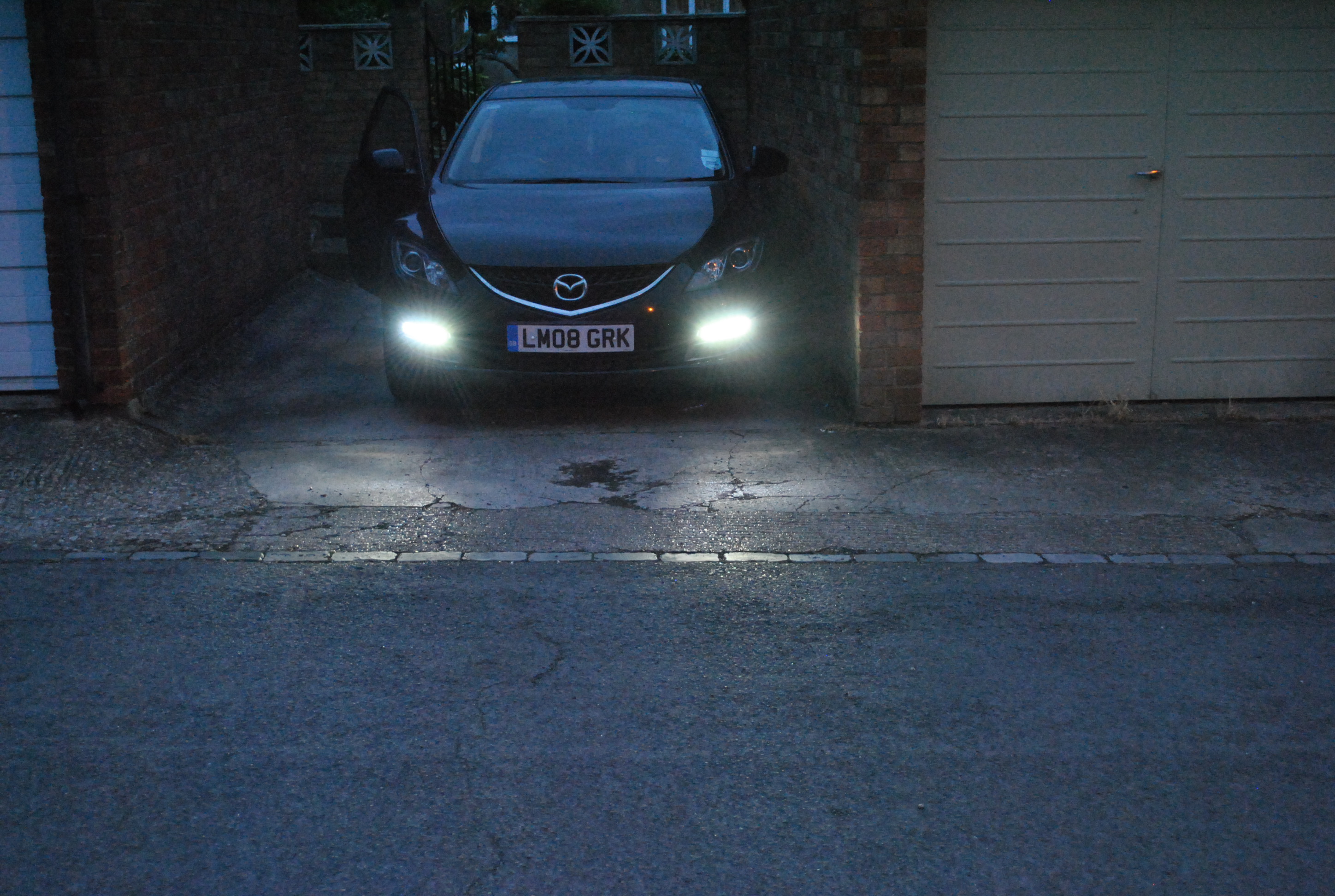

Postprzez zielony110 » 16 cze 2012, 22:21
Kamil napisał(a):ale fotkami jak świeci to już sie nie pochwalił <klotnia>
poczekaj tylko mecz do konca obejrze, i pojde zrobic aparatem a nie komorka ;)

Postprzez Kamil » 16 cze 2012, 22:31
mnie się podoba, jestem jak najbardziej za. Mod ekstra na duży plus. Na żywca pewnie jeszcze lepiej wygląda co?
Kamil
Postprzez Wojtek » 16 cze 2012, 22:48
Kamil napisał(a):Na żywca pewnie jeszcze lepiej wygląda co?
potwierdzam :D ... <serduszka>

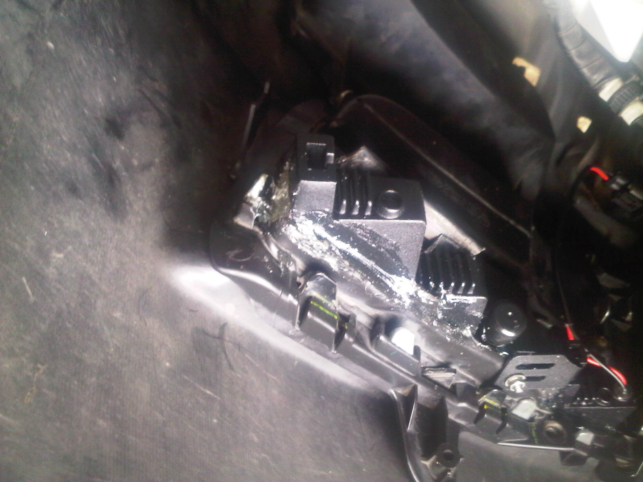

Postprzez zielony110 » 17 cze 2012, 21:29

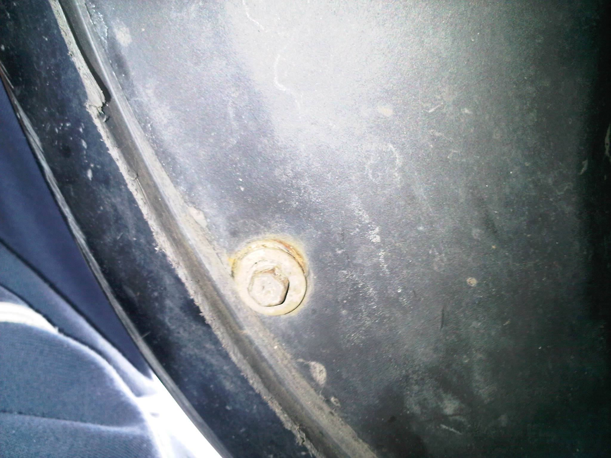

Jako, ze nie bylem do konca zadowolony z efektu, to postanowilem zdjec zderzak jeszcze raz i poprawic mocowania DRL-i.
W zwiazku z powyzszym postanowilem pstryknac kilka zdjec (komorka, bo bylo najlatwiej) z operacji zdejmowania zderzaka i montarzu swiatel.
Zaczalem od odrecenia srub(x1 klucz 8-mka) oraz plastikowych kolkow (x3) na nadkolach
ta sama operacje przeprowadzamy z drugiej strony.
Nastepnie zabieramy sie za spod auta.
Jedna sruba schowana jest za gumowa oslona pokazana na zdjeciu:

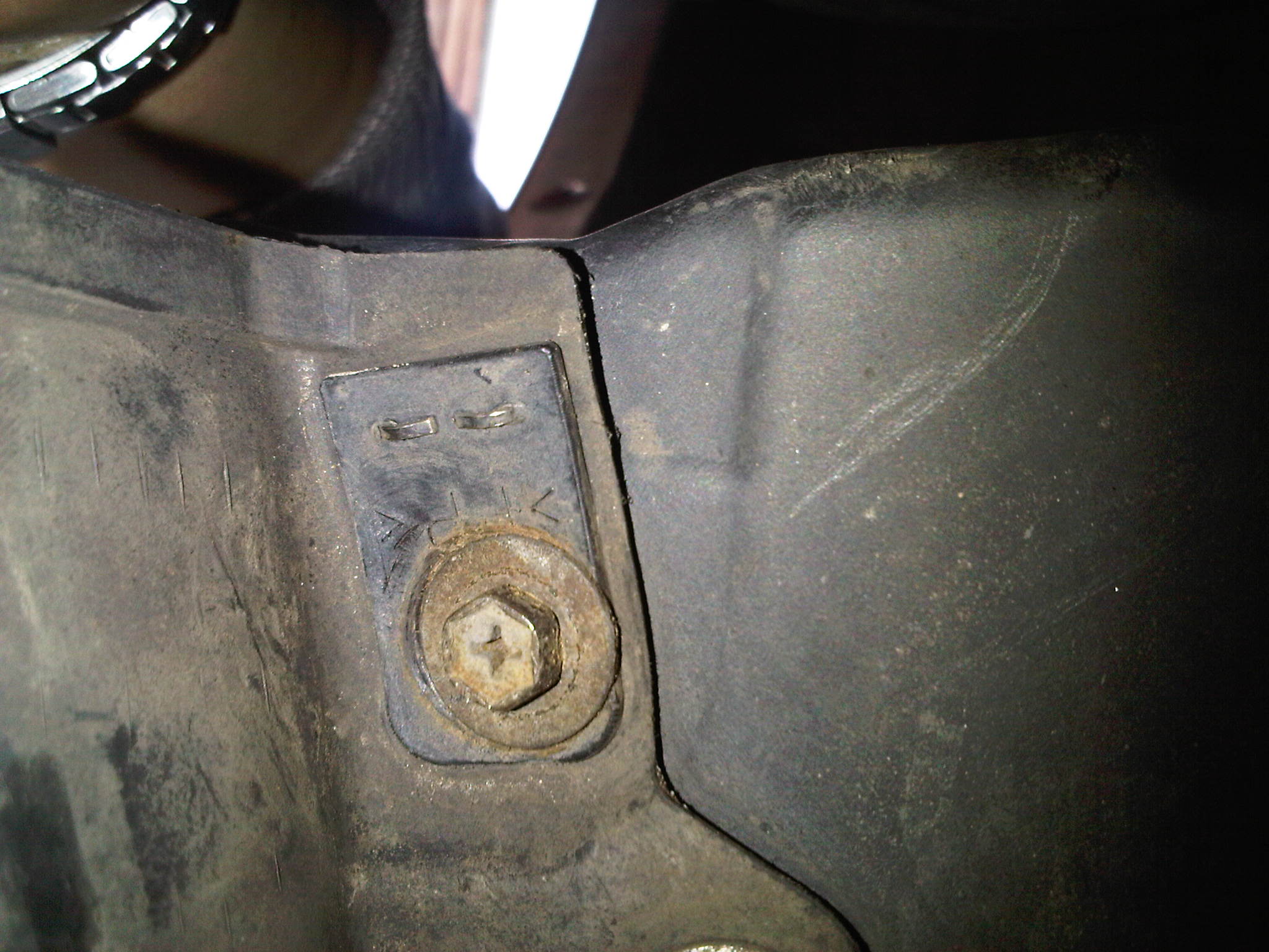

Kolejne sa juz doskonale widoczne pod zderzakiem
Na samym srodku sa jeszcze 4 sruby (klucz 10-tka), ktore w moim przypadku niestety krecily sie i nie dalo rady ich wyciagnac.
Dol i boki juz opanowane wiec zostaje tylko gril.
Na poczatek klipy znajdujace sie blizej srodka samochodu.
nastepnie sruba oraz gumowa podkladka.
w jednym miejscu tej gumowej podkladki jest maje wyzlobienie, w ktore wkladamy plaski srubokret i delikatnie podwazamy
zostaje nam podstawa, ktora wyciagamy.
nastepnie odkrecamy ten maly trojkat
po jego zdjeciu ukazuje sie kolejna srubka
Po jej wyciagnieciu calosc powinna byc powinna trzymac sie tylko na zatrzaskach. Boki sa wczepiane, wiec wystarczy pociagnac.
kolejny klips jest nad swiatlem
Teraz zderzak jest juz wolny i wystarczy go zdjac.

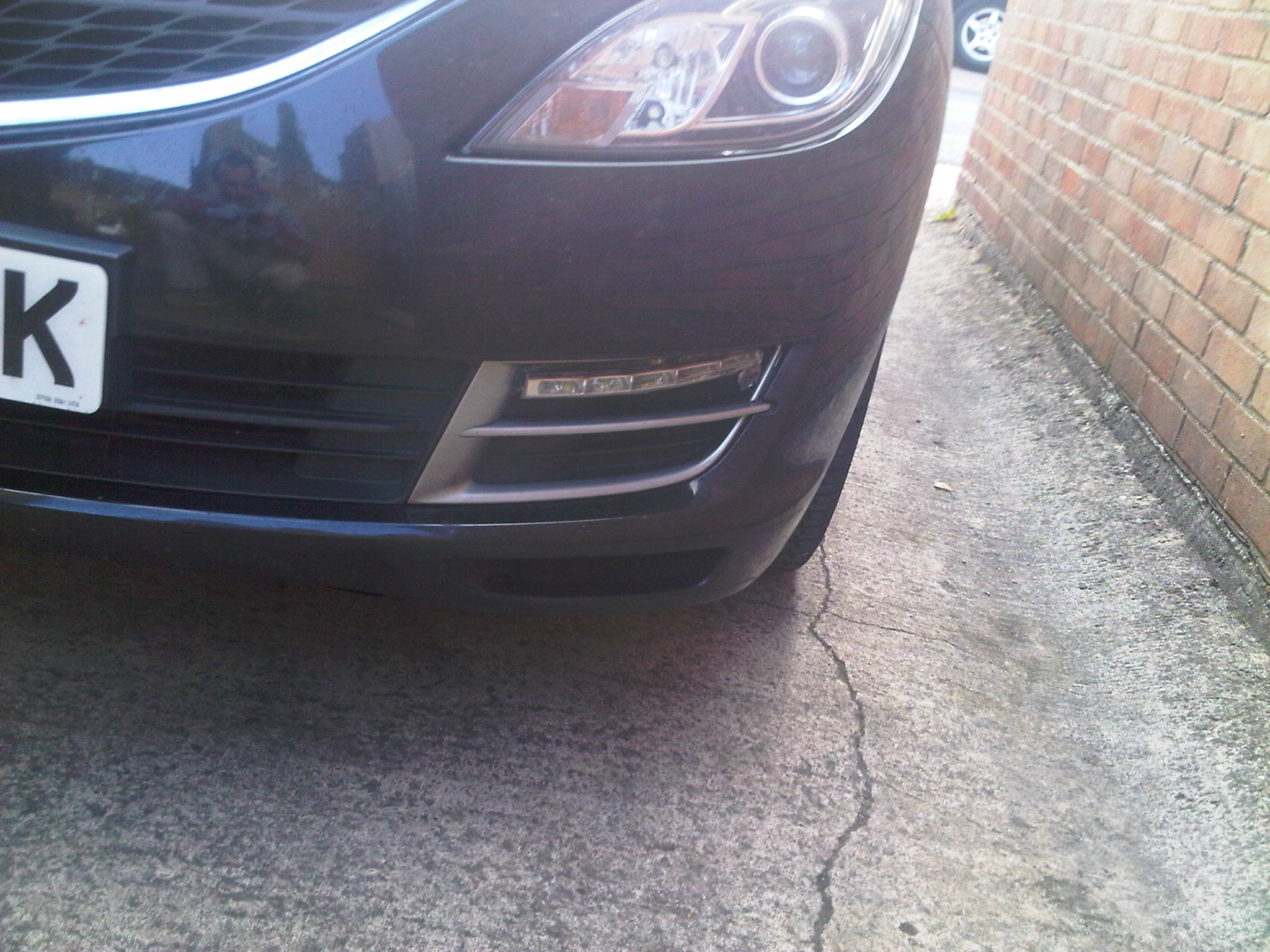

Poprawilem mocowania i estetyke swiatel (NSSC 523HP), tak aby ladnie komponowaly sie z atrapa wlotu powietrza.
Pozostalo zlozyc wszystko w odwrotnej kolejnosci, podlaczyc, sprawdzic czy dziala i poskrekac.
Po skonczonej pracy efekt wyglada tak (jeszcze z folia ochronna)
Mam nadzieje, ze komus sie przyda :)
