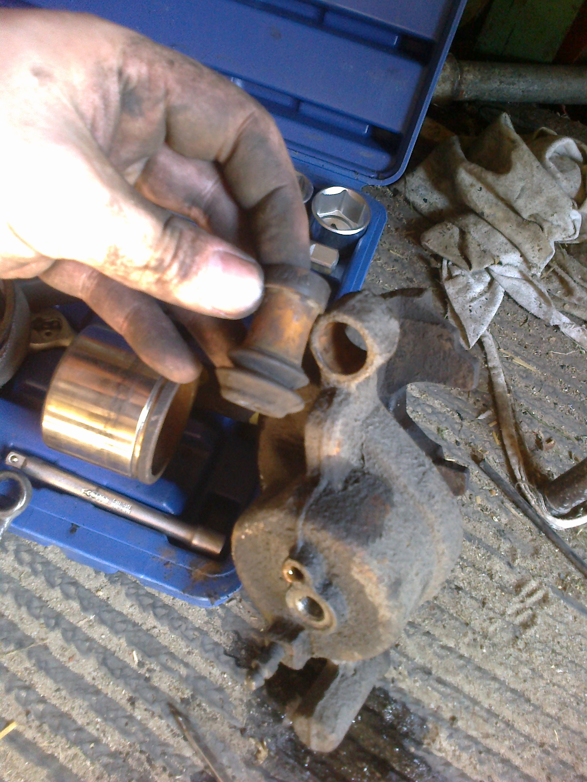

Na wieczór wrzuce fotki jak to wygląda , co zauważyłem -przykręcając zacisk do oporu wygląda mi na odkształcony ponieważ się troszkę przekrzywia dociskając maksymalnie klocek zewnętrzny (ten od strony koła) do tarczy i to powoduje blokowanie całego koła tymże właśnie klockiem
Postaram się to zaznaczyć na zdjęciach .Stare klocki były scięte po skosie i doczytałem się że własnie odkształcone zaciski są tego przyczyną.

smarowałeś prowadnice/kołki zacisku?
to te elementy gdzie z jednej strony jest kapturek a z drugiej tylko otwórnieprzelotowy
Zdejmij zacisk wyrzuć cały smar który do wewnątrz wprowadziłeś albo oczyść ten otwór jeżeli przy montażu tego nie zrobiłeś.
To jest fakt mogą być zapieczone prowadnice, a w tym przypadku najprawdopodobniej tak jest

Powiem tak ,prowadnice wyczyściłem ,przesmarowałem ,założyłem nowe gumki.
Wczoraj zrobiłem taki mały myk -założyłem z strony zewnętrznej stary klocek ,a od wewnątrz nowy .
Poskładałem wszystko do kupy i wszystko spasowało jak należy
Więc wziąłem ,wyciągłem stary klocek ,nowy spiłowałem 2 mm i efekt piorunująco zaskakujący -leży jak ta lalaa
