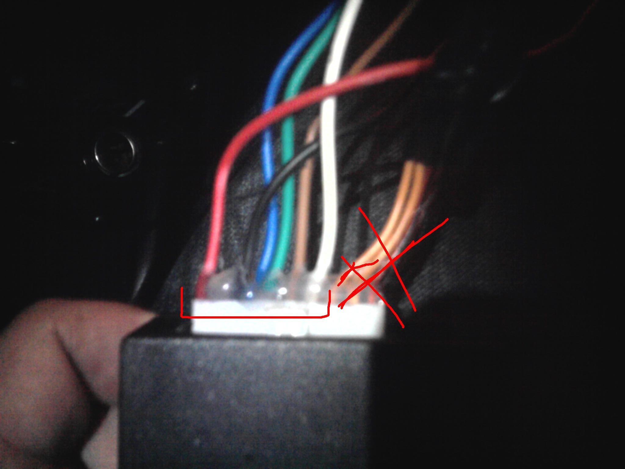

jeszcze pytanie
jak podlaczyc sie pod przekaznik centralnego zamka ? tu zdjecia standardowego sterownika a tu przekaznika
i jak to wpiac?
Dopisano 21 gru 2012, 20:44:
jeszcze pytanie
jesli masz centralny zamek to sprawa jest prosta , olewasz siłowniki podpinasz zasilanie i sygnały otwarcia i zamknięcia (warzne zeby sprawdzić czy centralka podaje plusa na otwieranie i zamykanie)zazwyczaj da się to zaprogramować.
