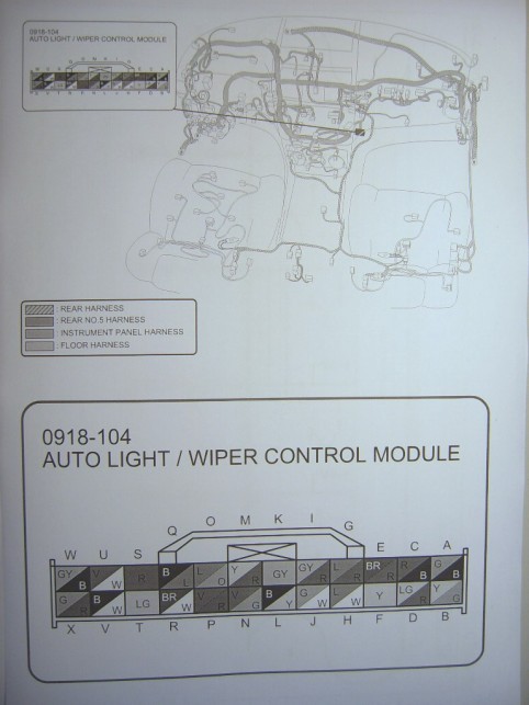

zamieszczam widok wtyczki od strony kabli...

glowasiek napisał(a):Widocznie ten kabelek odcina napiecie do czunika zmierzchu.
<ok> niestety na to wyglada...
tombien, chcesz powalczyc? nie odpowiedziales na moje PW... <co?>

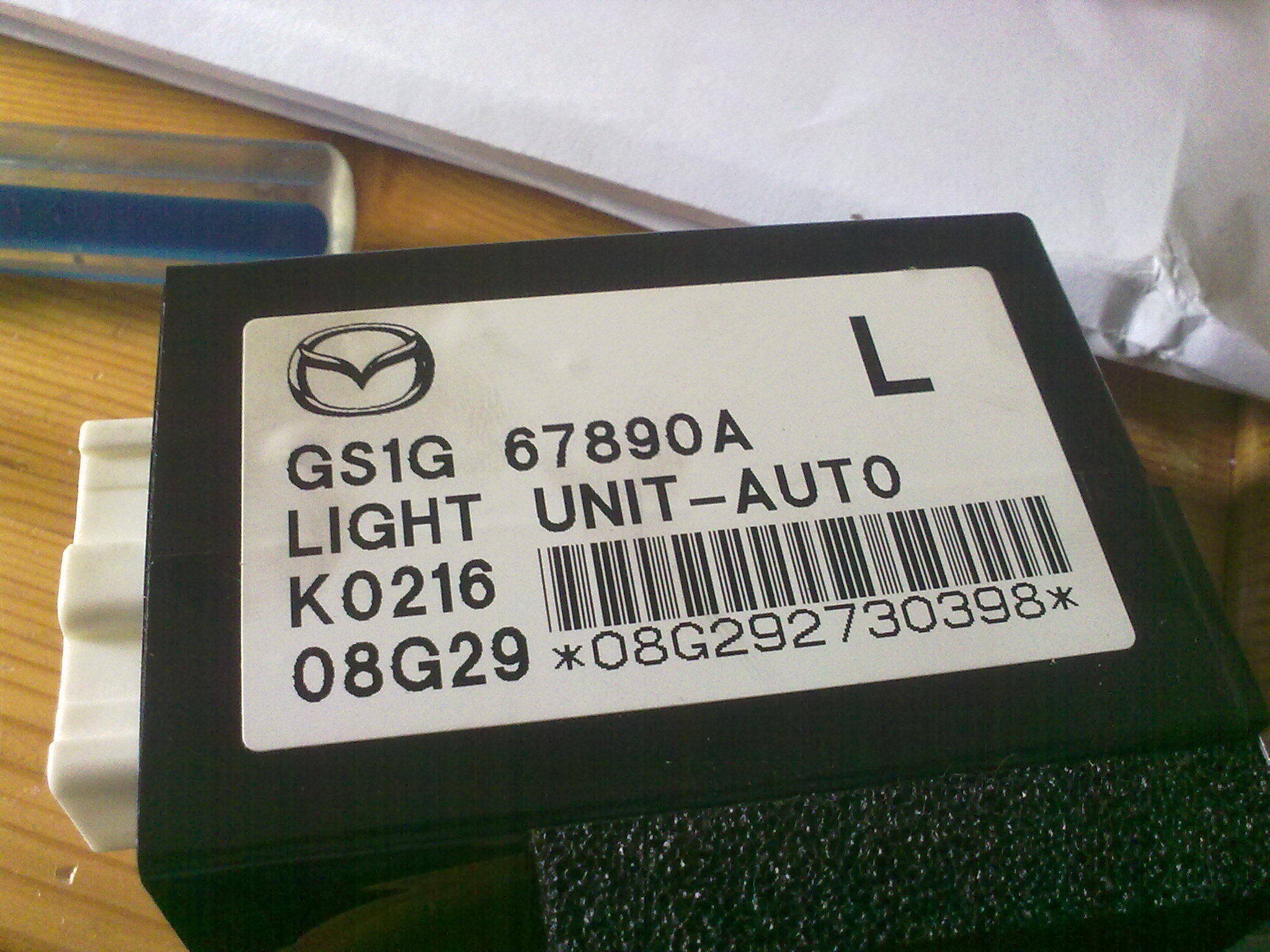

Cześć wszystkim jestem tu nowy, ale czytam te forum od dawna. Kupiłem piękną Mazde6 w tym roku i miałem to samo... światła ciągle się świeciły czytałem tam o rożnych zielonych kabelkach ze trzeba przeciąć, jestem tego zdania ze nie warto. Dzisiaj odebrałem z mazdy oryginalny, nowy moduł.
zamontowałem go na miejscu i jest wszystko ok... teraz tylko kupno led i ich montaż...
za moduł zapłaciłem 155 euro. :D

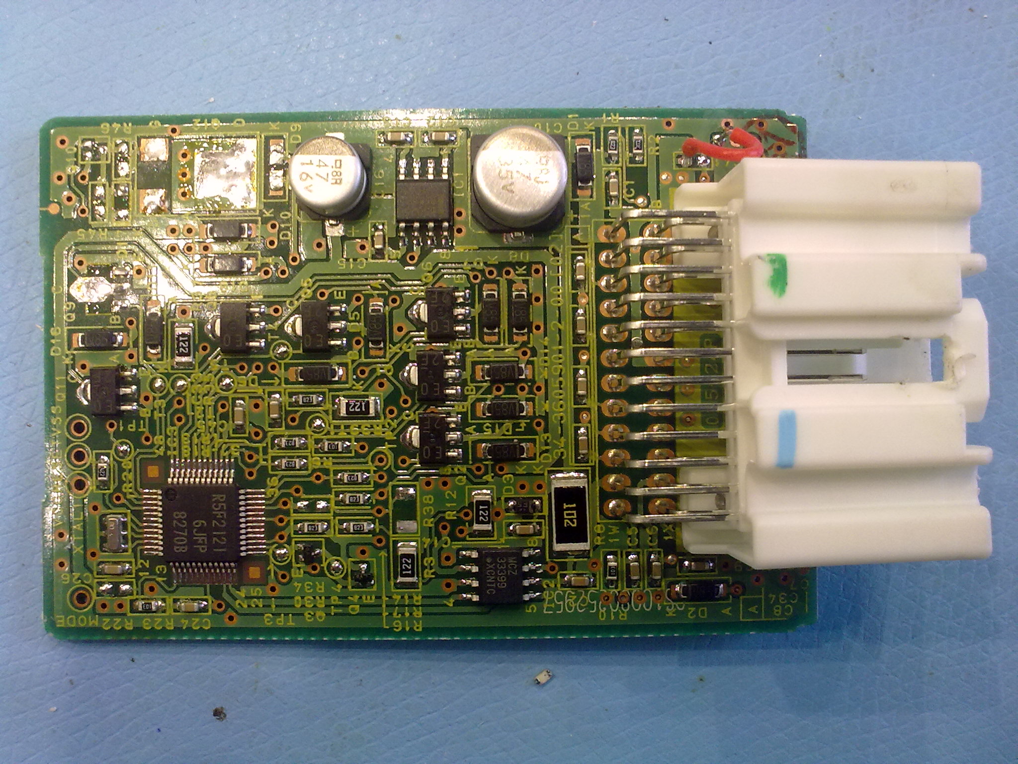

Deaktywacja świateł mijania z trybem auto.
Panowie, nadszel wielki dzien w zyciu moim i mazdy – mianowicie pozbylismy sie swiatelek skandynawskich <serduszka>

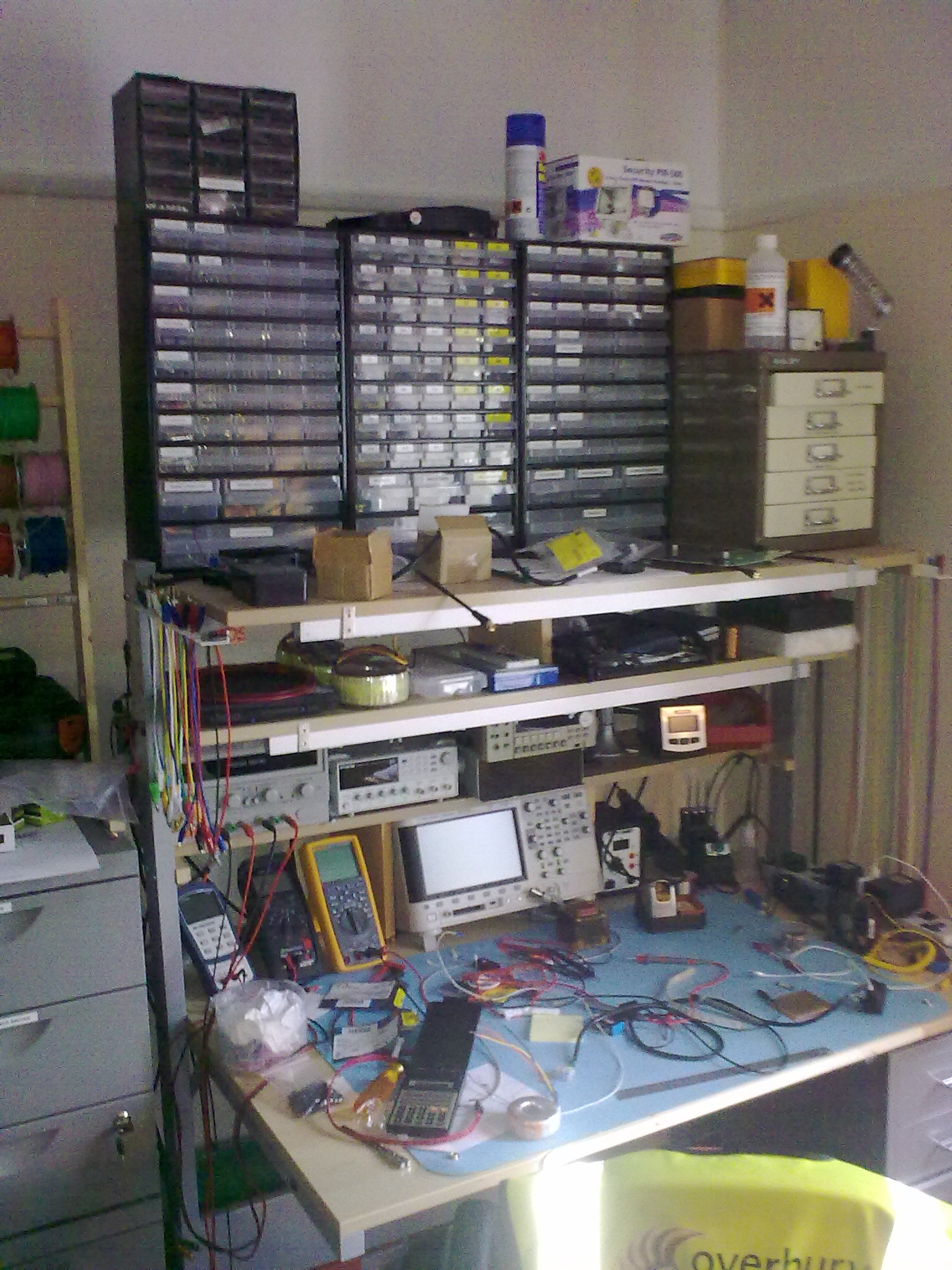

A wszystko to dzieki mojemu koledze Warwickowi, z zamilowania elektronik :) Po przestudiowaniu rosyjskiego forum ,przetlumaczeniu ich rozmow zabral sie do roboty.
Samo wymontowanie modulu swiatel bylo w sumie banalnie proste – dzieki wskazowce zielonego.
Wszystko zostalo zmienione zgodnie ze wskazowkami z rosyjskiego forum, czyli elementy zaznaczone na czerowno musza byc usuniete, na zolto przeniesione w miejsce zaznaczone na niebieski plus dodatkowe polaczenie sciezek w prawym gornym rogu
A tak wyglada moj modul juz po zabiegu ...
Wszystkie opcje on/off/auto itp przetestowane i dzialaja prawidlowo, lacznie z automatycznymi wycieraczkami....
PS. Jezeli jest ktos chetny na taki update w UK to moj kolega jest w stanie to zrobic za drobna oplata, wiecej info dla zainteresowanych na PW
UPDATE:
– samo wylutowanie elementow mojemu koledze zajelo ok 15-20 minut
– uzyl specjalnego urzadzenia, ktore to dmuchalo gorace powietrze – nie zalecal uzywania lutownicy z uwagi na bardzo duza mozliwosc spalenia ktoregos z elementow na plytce
Wczesniej sprawdzalem dzialanie wycieraczek jedynie poprzed polewanie czujnika woda i wygladalo na to, ze wszystko dziala ale..... Dzisiaj jechalem podczas opadow deszczow (co nie powinno nikogo dziwic w UK) i niestety ale wycieraczki w trybie AUTO na poczatku mialy albo wolne obroty albo bardzo wysokie co mnie zmartwilo :( Wylaczylem je kilka razy ale bez rezultatu, w koncu je wylaczylem , wlaczylem spowrotem na AUTO , pierscien regulacji czulosci ustawilem na poczatku na MIN, za chwile na MAX , po czym wrocilem do moich poprzednich ustawien czyli regulacja czulosci na srodku i dziala juz jak powinno !! <serduszka>
Wychodzi na to, ze wycieraczki musza sie od nowa zaprogramowac co mnie dziwi ale jest to niejako powiazane z modulem swiatel.
Swiatelka:
-AUTO – wlaczaja sie jedynie o zmierzchu, wjechaniu do tunelu (z malym opoznieniem) czyli tak jak byc powinno <serduszka>, konsola srodkowa podswietla sie w zaleznosci od natezenia swiatla zewn.
-OFF – wylaczone lacznie z podswietleniem konsoli srodkowej.
reszty chyba nie musze opisywac bo dziala jak powinno <jupi> <jupi>
Zielona dioda sygnalizujaca zapalanie sie swiatel na desce pojawia sie jedynie gdy Xenony sa wlaczone a nie jak to bylo wczesniej. W koncu mozna sie cieszyc automatycznymi swiatlami i juz nie musze pamietac o zmianie na postojowki przed kazdym odpaleniem samochodu :)
Ostatnio edytowano 18 cze 2012, 08:46 przez glowasiek, łącznie edytowano 5 razy

Postprzez jinxsior » 18 cze 2012, 09:08
Potwierdzam skuteczność tej metody. Wczoraj sie zdecydowałem zabrać za tą płytkę. Ja użyłem lutownicy na trzy baterie AA z bardzo cienkim grotem. Bylo trochę strachu, ale efekt bezcenny. Mogę myśleć o jakiś DLRach. Podziękowania dla Glowaska za odwagę, myślę że gdyby sie nie zdecydował miałbym obawy.
P.S
Przewód mostkujacy dałem według schematu rosyjskiego, u Glowaska widzę że jest w innym miejscu wluowany. Czytając to Rosyjskie forum, to właśnie ten przewód był od wycieraczek automatycznych. U mnie nie musiałem nic programowac.

Postprzez glowasiek » 18 cze 2012, 09:29
Szczerze, to bylem taki podekscytowany samym przerobieniem tego modulu, ze nawet nie zwrocilem uwagi na to gdzie ten kabelek jest wlutowany (mimo ze sprawdzalem kazdy element a kabelek pominalem <glupek2> ...... ale po tym niby programowaniu wycieraczki dzialaly juz jak nalezy. Bede sie im bacznie przygladal i w razie jakis nieprawidlowosci przelutuje sobie ten jeden kabelek w nalezyte miejsc :) dzieki za zwrocenie na niego uwagi
UP: Kabelek w moim i twoim przypadku jest polaczony prawidlowo bo niezaleznie od dokladnego miejsca jego przylutowania jest on podlaczony do tego samego obwodu, do ktorego byc powinien.
