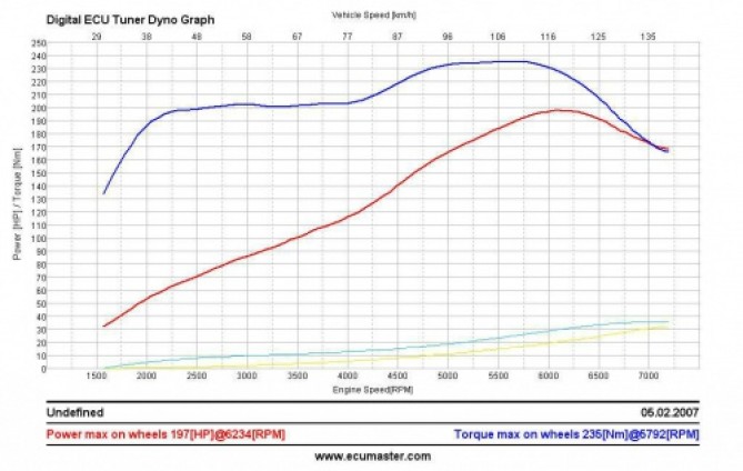

Dzisiaj nam wyplulo takie cos na dyno na 3-ce zaplon przy bucie 30 stopni i wlasnie pytanie do was jaki musi byc zeby byla max moc?
Wykres byl robiony na spietym wentylatorze zeby caly czas chlodzil IAT kolo 50 stopni pod maska na postoju IAt nawet do 80 podchodzil wiec zaczynam dzialac z wentylacja maski cos bo jest naprawde ukrop.

Ja mam zaoplon ustawiony na max bucie na 43 stopnie a wczesniej mialem na 30 stopni. Zadna roznica w mocy;/ a zwiekszalem co 2 stopnie i robilem loga. Chyba ze decie musze na jakas inna funkcje zmienic. Na wolnych obrotach wpisujac kat 8-9 a 12-13 slychac roznice w pracy silnika.

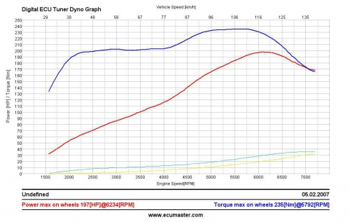

WItam dzisiaj wkoncu ogarnelem zaplon heeh jaja jak nic wyszly. Okazalo sie ze w decie mialem limit ustawiony na max kat cofniety 15 stopni i max przyspieszony 15 stopni wiec ja sie dziwilem dlaczego gory obrotow nie bylo i dlaczego strzela z wydechu:D Poprawilem to i wyplulo wkoncu to co chcialem. Jeszcze pewnie bedzie mozna duzo zdzialac!!
na 3-ce
na4-ce
Od: 26 mar 2008, 16:29
Posty: 1272 (0/26)
Postprzez weede » 1 maja 2012, 18:40
Ładne kreski, jedz na obciążeniówke zeby sprawdzić jak to się ma do DETa <spoko>

Ostatnio robilem obciazeniowke wyszlo 181 240Nm na decie zrobilem wyszlo 171Km i 235Nm
