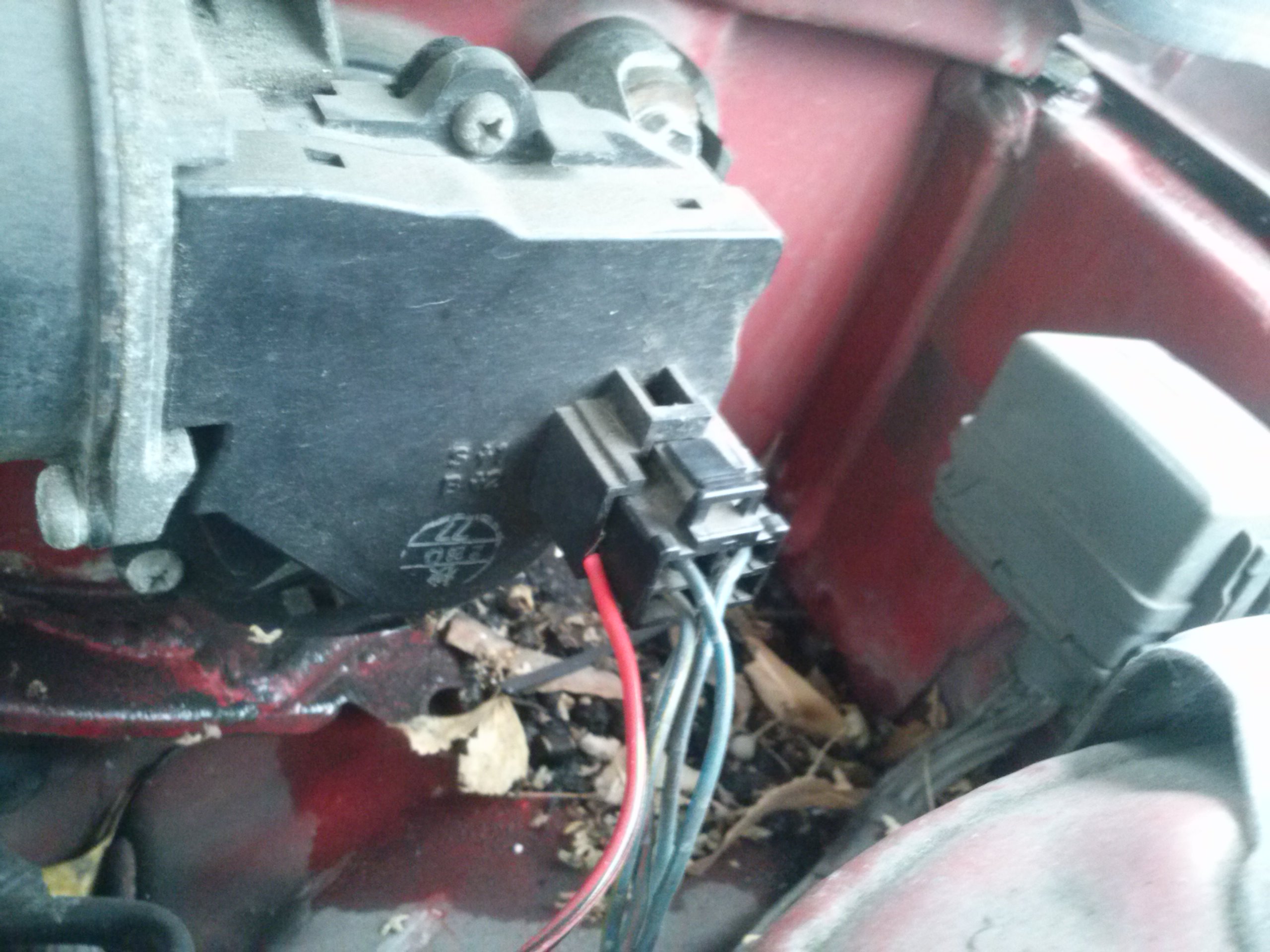

Postprzez Paweł » 3 sie 2012, 13:12
Instalacja prze liftingiem rzeczywiście różni się od tej późniejszej. Przed liftingiem w skrzynce bezpieczników GE4T nie ma miejsca na przekaźnik przednich świateł przeciwmgielnych (po liftingu znajduje się on z lewej strony skrzynki bezpieczników). Miejsce do jego podłączenia jest przed prawym kołem obok innych przekaźników świateł. Do gniazda przekaźnika świateł przeciwmgielnych dochodzą przewody: niebieski, zielono-czarny, niebiesko-biały i niebiesko żółty. Przekaźnik jest taki sam jak od świateł głównych i sygnału dźwiękowego.
Złącze na pierwszym zdjęciu, jeśli dochodzą do niego przewody czarny i niebiesko-biały, jest na pewno od wiązki halogenów.

Postprzez grzes » 4 sie 2012, 06:38
Dziękuję za odpowiedź i to od samego prezesa :D Teraz tylko czekam aż dostanę przekaźnik i uruchamiam halogeny.
