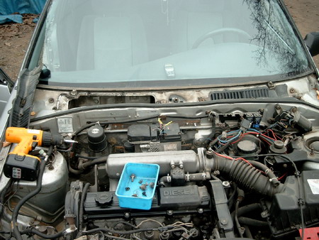

Zracji ze nadeszła zima a dotychczasowe webasto grzalo tylko środek i było na benzynę (bedzie grzalo paska) zakupiłem i uruchomiłem w dniu wczorajszym webasto wodne które ogrzewa wnetrze auta i silnik. Sterowane jest czasowo czyli ostawiam że ma sie włączyc o 7 rano tak abym o 7/30 miał ciepło lub pilotem. Polecam wszystkim którzy maja troszkę zaciecie i mały nadmiar kasy. Mnie wszystko wyszło kupowane na allegro około 550 zł tak że nie jest tak tragicznie. Za to dziś rano wszystkie autka zamarznięte ( – 3 było) na parkinku pilotem włączyłem i po 30 min nie ma szronu na szybach i silnik ma około + 40C. Aż sie lepiej poczułem :D .
Dla tych co nie wiedzą jak webasto działa
Pobiera zimny płyn z silnika ogrzewa i elektryczna pompa wodna tłoczy do nagrzewnicy wentylator na drugim stopniu grzeje środek i ciepły płyn wraca do silnika i tak aż do czasu aż płyn osagnie 75 C i wtedy wylącza sie webasto samoczynnie.
A to kilka fotek z instalacji:

Postprzez Grzyby » 18 gru 2005, 16:07
JACU, a zasilanie to bierze z akumulatora?

Postprzez JACU626 » 18 gru 2005, 16:15
Tak zasilanie a akumulatora wiadomo troszke go z pradu wydoi ale jak silnik ma + 50C to nie potrzeba mu tyle prądu do rozruchy so jak ma -15C. Katalogowo pobiera około 20 W + wentylator w środku tak że nie jest to wiele.

Postprzez Rolbas » 1 sty 2006, 23:47
JACU626 napisał(a):A to kilka fotek z instalacji:
Wiedze ze zamontowales piecyk w jedynym slusznym miejscu w komorze silnika ;)
