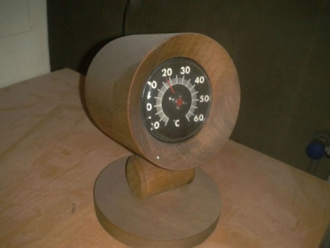

ORAZ MEGA CIEKAWOSTKA znaleziona u Pani ktorej robilismy remont inst. C.O. najnowszy gajger firmy AutoGaŁge temp cieczy z podstawka. Wersja JDM unikat!!
Od: 26 mar 2008, 16:29
Posty: 1272 (0/26)
Postprzez Szyna » 8 kwi 2012, 15:54
To jest Gajger temp. powietrza w kabinie :D

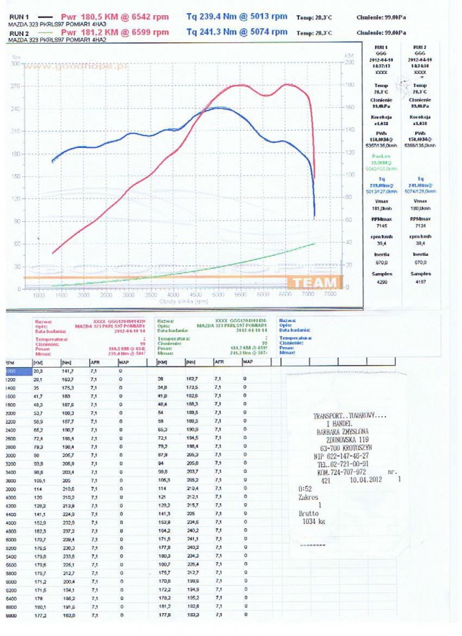

Postprzez Capazo » 10 kwi 2012, 15:04

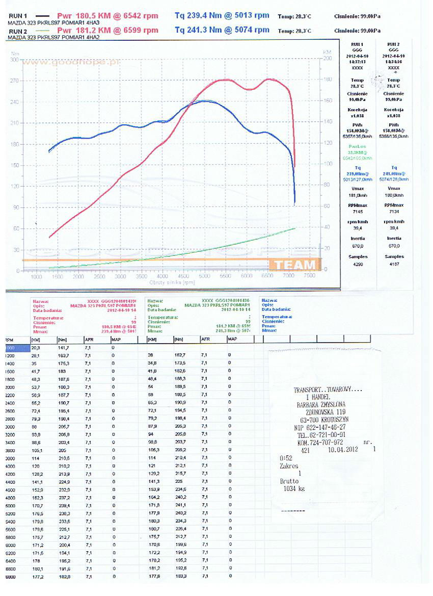

Dzisiaj bylem na hamowni obciazeniowej i wysralo 180KM z du..a od 5500 do 6500;/ skad takie czary sie biora to nie wiem. Niutona jest ok bo 241 do przyjecia. Pomiar robiony na wkladce silencer ale on raczej odpada. Caly czas mnie meczy ten zaplon i brak reakcji na zmiane polozenia aparatu;/
Madzia dzisiaj byla wazona z kolem zapasowym bez tylnej kanapy z 10l paliwa 1034 +-2KG taka dokladnosc wagi.
kody bledow 25,28,29,41,46 wszystkie to elektrozawory od egr i od vrisow to wiadome. Ale dlaczego silnik nie reaguje na przekrecenia aparatu zaplonowego? I czy ECU z tyloma bledami wchodzi odrazu w tryb serwisowy "awaryjny" ??
Posty: 1272 (0/26)
Postprzez pawelc » 10 kwi 2012, 20:06
cholera wie co robi ecu ....,ale te wszystkie wycięte elektrozawory należało z emulować albo odpowiednio dobranymi opornikami albo przekaźnikami ,ostatecznie można je zostawić nie podłączone do podciśnień i wtedy nie wywalałoby błędów ..
