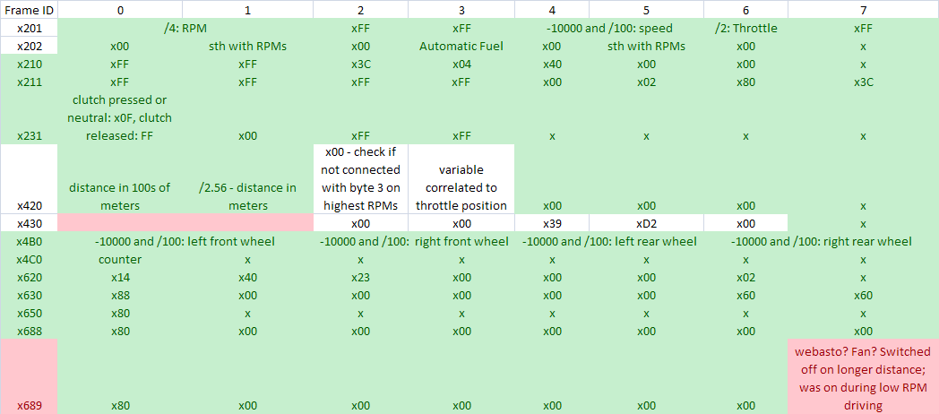

Poszukuję opisu ramek CAN, które dostępne są na złączu ODB-II w Mazdzie 6 (GG, 2003, diesel 121km). Znalazłem dokument na madox.net (http://www.madox.net/blog/projects/mazda-can-bus/) ale niestety, u mnie nie ma wszystkich ramek a te co są, mają często inne wartości.
Do teraz odkryłem już większość ważnych informacji:
prędkość kół, prędkość pojazdu, przebyty dystans, wciśnięte sprzęgło lub bieg jałowy, info z komputera o konieczności dozowania paliwa, pozycja pedału gazu
Poszukuję jeszcze:
1. Kąt obrotu kierownicy
2. Aktualny bieg
3. Ciśnienie w układzie hamulcowym
Podejrzewam, że gdzieś także siedzą takie wartości jak opóźnienia wzdłużne i poprzeczne czy ciśnienie w układzie hamulcowym (do układu stabilizacji toru jazdy), jednak nie wiem gdzie ich szukać.
Czy ktoś może pomóc w identyfikacji konkretnych wartości w konkretnych ramkach?

Mazda 6 ma tylko jedną magistralę CAN i doprowadzona jest ona do OBD. Dawno nic nie szukałem w 6 ale wiem że na pewno nie ma tam informacji o tym który bieg jest załączony. Co do reszty się nie wypowiadam musiałbym zerknąć w ramki, a to przy okazji, która nie wiem kiedy będzie.

Znaczną większość ramek już znam i rozumiem, jeżeli będzie potrzeba to proszę o info i podeślę tabelkę na maila (mógłbym wrzucić tutaj, ale nie widzę opcji dołączania załączników....)

Postprzez Koza » 5 mar 2012, 08:32
Witam ponownie,
Wygląda na to, że moje (3) przeglądarki nie pozwalają na wysłanie obrazków (mam tylko jedną zakładkę na dole: Opcje.
Edit by Wojtek
edytowalem posta wstawiajac zdjecie ;)
Pierwszy raport z jazdy można zobaczyć tutaj:
http://mojdy.republika.pl/mazda-pomiary.pdf
lub tutaj w zalaczniku ;)
mazda-pomiary.pdf
(518.87 KiB) Pobrane 191 razy
Po krótce co zrobiłem:
1. Podłączyłem czujnik przyspieszenia (wzdużne i poprzeczne)
2. Podłączyłem czujnik temperatury (domyślnie będzie mierzył temperature powietrze dolotowego, spalin, turbiny)
3. Odczytywałem z CANa: obroty, prędkość kół, prędkość pojazdu (która chyba równa się prędkości przednich kół), pozycja pedału gazu
4. Podłączyłem moduł GPSa, co pozwoliło mi dokładnie zsynchronizować pomiary z pozycją na mapie.

System pojeździł w moim aucie, do rajdówki/wyścigówki w końcu go nie włożyłem. W systemie miałem:
odczyt danych CAN (obroty, prędkość auta, prędkość kół), czujnik przyspieszenia (3-osiowy), kilka czujników temperatury, moduł GPS, kamerę. Każda próbka miała przypisany znacznik czasu tak więc pomiary były zsynchronizowane.
Tutaj znajdziesz prezentacje, która była bazą do mojego wykładu na konferencji (niestety, trzeba ściągnąć wszystkie materiały z konferencji <150MB> i trzeba być zalogowanym...):
