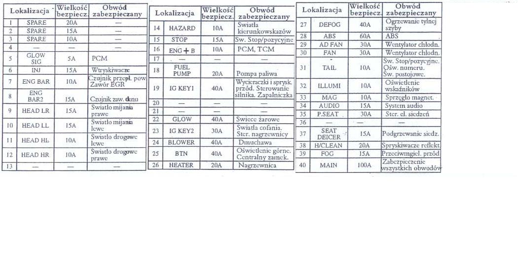

Tak dobrzyn22 wiem o tym tylko po prostu szukałem po ciemku i nie mogłem znaleźć, na pokrywie pisze HEATER (20A) a takie bezpiecznika w ogóle nie znalazłem. Ale kolega maselek mi pomógł. <spoko>

to jak pomógł to wrzuć info co i jak :) Z pewnością się każdemu przyda... Swoją drogą u mnie nie ma nic z napisem heater :o

Postprzez dobrzyn22 » 18 sty 2012, 12:46
Wszystko to jest w instrukcji obsługi...
oraz ich wykaz
(poz.26)

Postprzez Kai. » 19 sty 2012, 17:55
Hej,
Po wyjęciu bezpiecznika podpisanego HEATER, które ma 40A – podgrzewacz nadal się załącza. Czy to możliwe, że heater w tym przypadku to nie to samo? Od czego w takim razie może być ten bezpiecznik?

Postprzez Wojtek » 19 sty 2012, 18:11
Kai. napisał(a):Zaznaczyłęm je obwódką na zdjęciu.
tak, zaznaczyles... ale... tylko to cos z napisem 40 to jest bezpiecznik... 40A
...a to drugie... to przekaznik <głaszcze>

Postprzez Kai. » 19 sty 2012, 18:53
ok :D dobry widze mam "MUSK" :) dzieki
