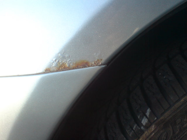

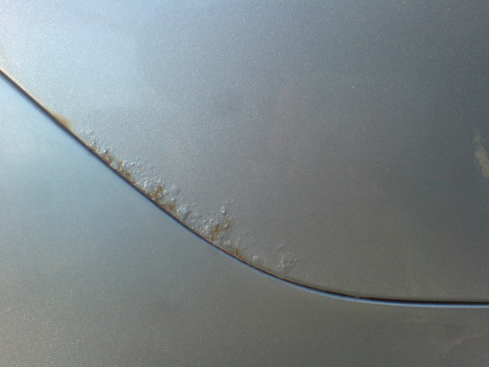

Postprzez dobrzyn22 » 15 mar 2012, 14:22
Koledzy powiedzcie co z tym fantem najlepiej zrobić...
Proszę o opinie tych,którzy sobie z tym poradzili i ruda nie wyłazi chociaż ze 2 lata.
Opinii jest mnóstwo,a mi zależy na trwałości ponad 1 zimę ;)
Jest to łączenie nadkola z tylnym zderzakiem.
Od: 21 cze 2009, 15:38
Posty: 5272 (25/72)
Skąd: Gdynia PL/ Norwegia
było M3 BN 2.0b. 2017r
było M6 2.0 mzrcd '06
Postprzez Piotr Wozniak » 15 mar 2012, 17:50
Zdemontowac zderzak, wyczyscic, zakonserwowac, polakierowac. Chyba ze po demontazu okaze sie, ze sa dziury na wylot. Albo wymienic caly element na nowy- to po solidnej konserwacji na wstepie wytrzyma najdluzej, jednak w tym miejscu- nowy tylny blotnik ori to w ASO ponad 2kpln + wycinanie starego przy progu i na slupku, wiec sredni biznes.
Niestety najlepsze efekty daje zapobieganie (solidna konserwacja zaraz po zakupie w salonie), jak korozja sie pojawi to walka staje sie wojna pozycyjna, z tym, ze korozja jest zawsze o krok z przodu...
Jak rudzielec raz sie rozpanoszy to trzeba go lac po kazdej zimie i tyle. Najlepiej na koszt Mazdy, ktora dala na te blachy gwarancje :D

Postprzez dobrzyn22 » 15 mar 2012, 23:10
Tak,ale wymaga zarazem corocznych inspekcji,których niestety nie mam, a poza tym takie coś nie podchodzi pod gwarancję na perforację...(musi być praktycznie przeżarte na wylot :P )
na 99% jest to na razie na powierzchni tylko...dlatego chcę jak najlepiej to zrobić
Tylko teraz jak to najlepiej zrobić...zeszlifować do gołej blachy te purchle <co?> nałożyć ew.minimalnie szpachli dla wyrównania,potem podkład i lakier <co?>
Czy może lepiej nie szlifować do blachy,tylko delikatnie-na to jakiś preparat wiążący rdzę,potem podkład i lakier <co?>
PS. próbowałem już nieraz się bawić takie drobne naprawy,ale ruda zawsze wyłaziła z powrotem po roku.. <płacze>
