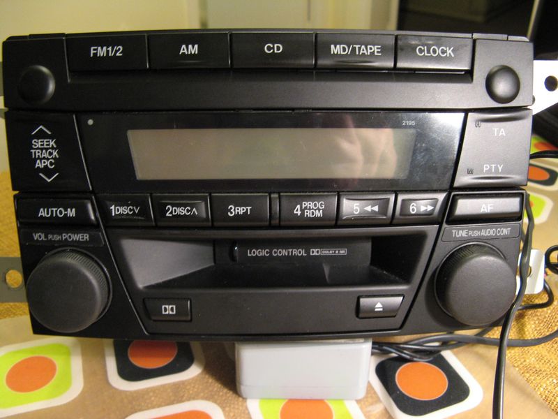

Witam. Ja swoja Mazdę posiadam od dwóch lat i jak wiadomo radio nie posiada wejścia AUX i musiałem je dorobić. Radio które posiadam wygląda tak
Jest to Clarion montowany w naszych mazdach po lifcie. Nie satysfakcjonowała mnie jakość dźwięku przez transmitery FM i dlatego postanowiłem się podłączyć bezpośrednio do procesora dźwięku LC75384N. Jest to procesor z 5 przełączanymi wejściami, regulacją wzmocnienia , balansu, tonów wysokich, średnich i niskich oraz regulacji przód/tył. Tuner radiowy posiada dwa osobne wyjście sygnału m.cz dla FM i osobne wyjście sygnału m.cz dla AM. Jako że AM nie słucham wcale więc postanowiłem wykorzystać to wejście dla moich potrzeb. Jest to wielka wygoda bo przełączanie źródła sygnału będzie polegało tylko na wciśnięciu klawisza AM gdy będę słuchał mojej mp3-ki lub FM gdy będę chciał słuchać radia. Sygnał AM jest sygnałem monofonicznym, ale podłączonym wewnątrz radia pod kanał L i P procesora dźwięku. Musiałem tylko odnaleźć odpowiednie ścieżki i piny na scalaku. Rozbieramy radio i pojawia się nam płyta główna.
