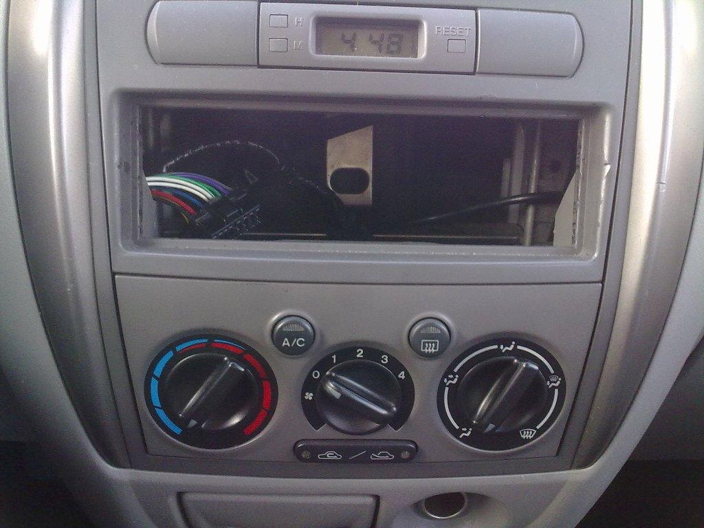

Posiadam klimę manualną i nie mam fabrycznego radia. Zdjęcie poniżej. Mi nie świeci podświetlanie "prędkości nawiewu" i temperatury. Nie świecą również AC i ogrzewanie tylnej szyby. Czy po wyciągnięciu ramki nawiewu również będę miał tak dostęp do panelu jak w fotorelacji?? Jeszcze jedno pytanko. Jak najprościej wymienić podświetlanie przycisku TCS??
