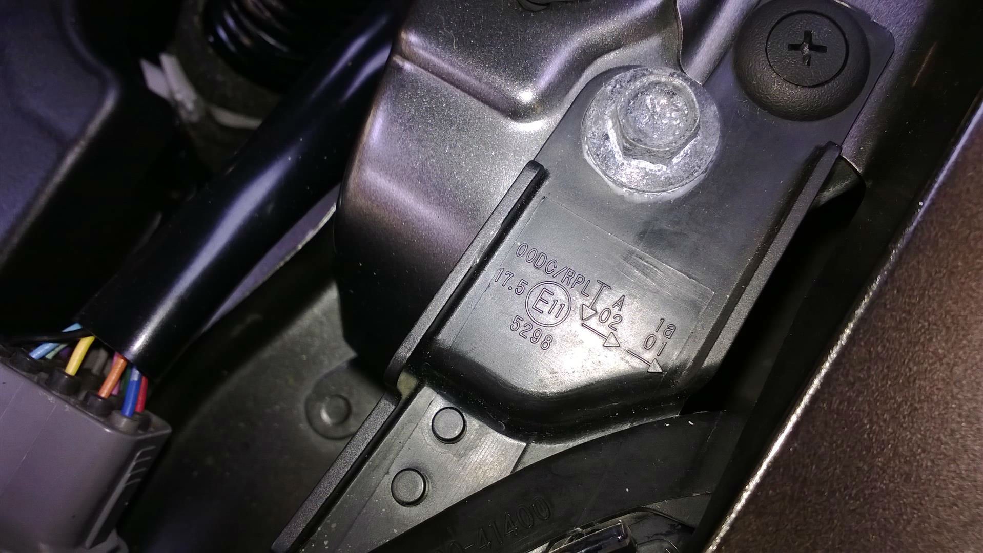

Postprzez Bull_Byk » 1 paź 2014, 00:47
Przepraszam ze bawię sie tutaj w geologa ale chcialbym odgrzebac temat
Otoz jak sie ma to do oznaczen na halogenie (przednim przeciwmgielnym) w Mazdzie 3 BK 2.0 Aero?
Kupilem oryginalny halogen i jest E11 ale nie ma zadnych innych oznaczen z wyjatkiem tego na zdjeciu.
Mozna zatem tego w Polsce uzywac?

Postprzez marcin255 » 1 paź 2014, 08:33
W halogenach nie ma raczej różnicy , może być E4 i E11

Postprzez Bull_Byk » 1 paź 2014, 13:06
Pytanie, czy raczej nie ma roznicy, czy na pewno?
Żeby sie nie okazalo, że mi dowód rejestracyjny z tego powodu zatrzymają :)
