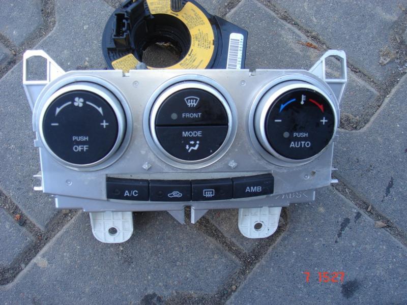

Podświetlenie klimatronika. Wymiana żarówek podświetlenia panelu
Postprzez Jurgen » 6 lis 2010, 18:56
Witam. Czy na tym trzecim kółeczku co włącza klimatronic świeci tylko ta mała zielona lampka? Czy te z kolorem czerwonym i niebieskim też powinny być podświetlone?

Postprzez M5 » 9 lis 2010, 17:54
Świeci się tylko zielona lampka i sygnalizuje załączenie klimatyzacji.

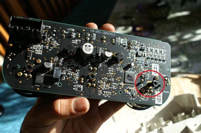

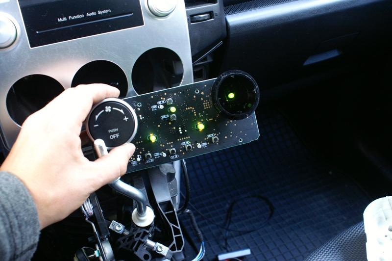

Postprzez uciu » 22 paź 2011, 16:46
trzeba zdemontować prawie wszystko:
1. wpierw ściągasz gałke lewarka
2. obudowę wokół lewarka – tą z mieszkiem
3. plastiki przy nogach na dole
4. obudowe lewarka – to wiadro:) (by go wyciągnąć trzeba wypiąć kostke z zapalniczki, wykręcić 2 wkręty na dole i jeden przy lewarku)
5. wykręcić śruby z radia (od dołu są dwie)
6. wysunąć radio – nie trzeba wyciągać całego, wystarczy je wysująć
7. wyciągnąć panel sterowani klimatronikiem – jego treba rozebrać w detale:–)
zdjęcia do punktu 7go są tu:
zajeło mi to max 30min, ale rozbierałem już kiedyś, wiec wiedziałem co i jak...
U mnie żarówka nie była przepalona a po rpostu wypadła z gniazda:
po jej włożeniu działa :)

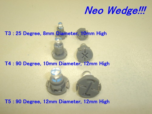

Postprzez Wojtek » 24 kwi 2012, 19:16
iwi napisał(a):Na T4 to nie wygląda.
wyglada, wyglada... masz rozne zarowki T4... <głaszcze>
w M5 masz T5 i T3... zmierz srednice podstawy... ponizej masz zdjecie pogladowe <diabełek>
tylko nie kupuj bardzo silnych diod, aby nie razily ;)

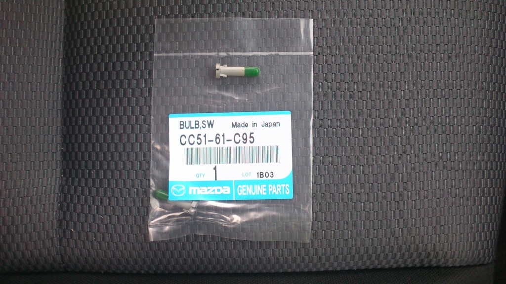

Postprzez Soldi » 22 lip 2012, 09:57
Jeśli komuś przepalą się żaróweczki oświetlenia w pokrętłach sterowania nawiewem, temperaturą jednym słowem w panelu sterowania:
to, żeby bez sensu nie szukać zamieszczam zdjęcie wraz z oryginalnym opakowaniem żaróweczek, które należy wymienić
Niestety znalezienie zamiennika praktycznie niemożliwe – w ASO Mazdy koszt od 26 – do 32 zł za sztukę :(
Edit by Wojtek:
To są tylko dwie żarówki... brakuje jeszcze 3 innych...
