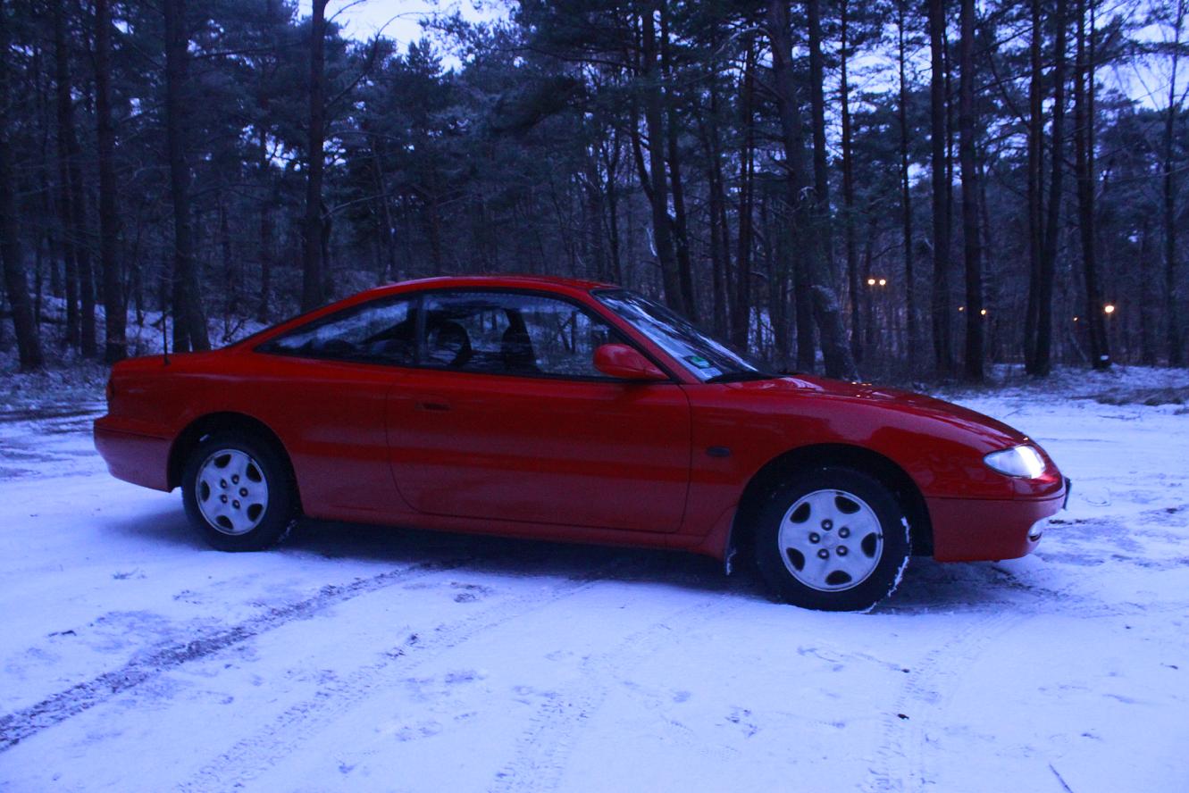

A teraz tak Oto moja mazda mx-6 jak wiadomo chce pokazac mniej wiecej co zdrobilem i jak zrobilem mieszkajac w bloku i dlubiac w piwnicy wysluchujac skarg lokatorow ze smierdzi farba oraz znosic upierdliwosc sasiadow ktorzy marudza ciagle ze zawsze cos robie przy aucie .....
1 zdjecie przedstawia mazde jaka zakupilem w grudniu 2009 za cene 5000zl :)
MX-6 1993r 2.0 fs pakiet basic :)

2 zdjecie pokazuje autko na stan dzisiejszy :) Przebieg rzeczywisty 300k km z haczkiem na dzien 10 Marca 2013
