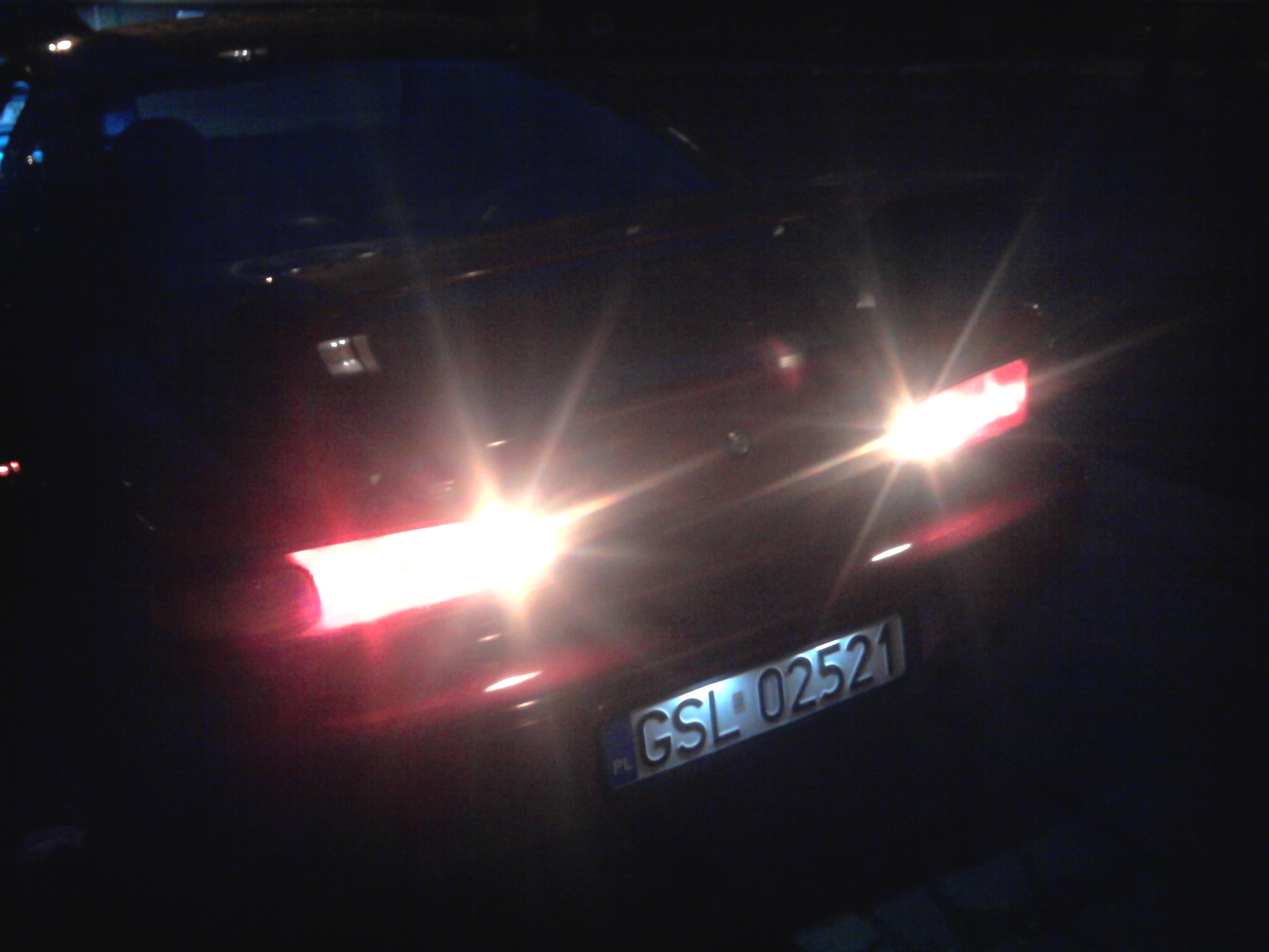

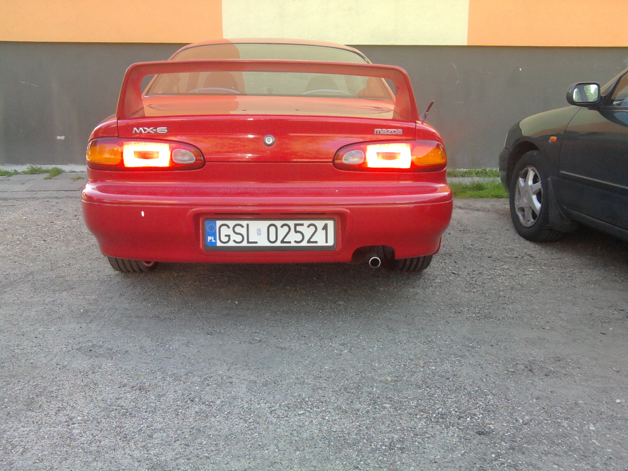

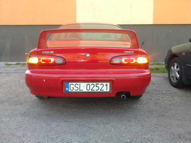

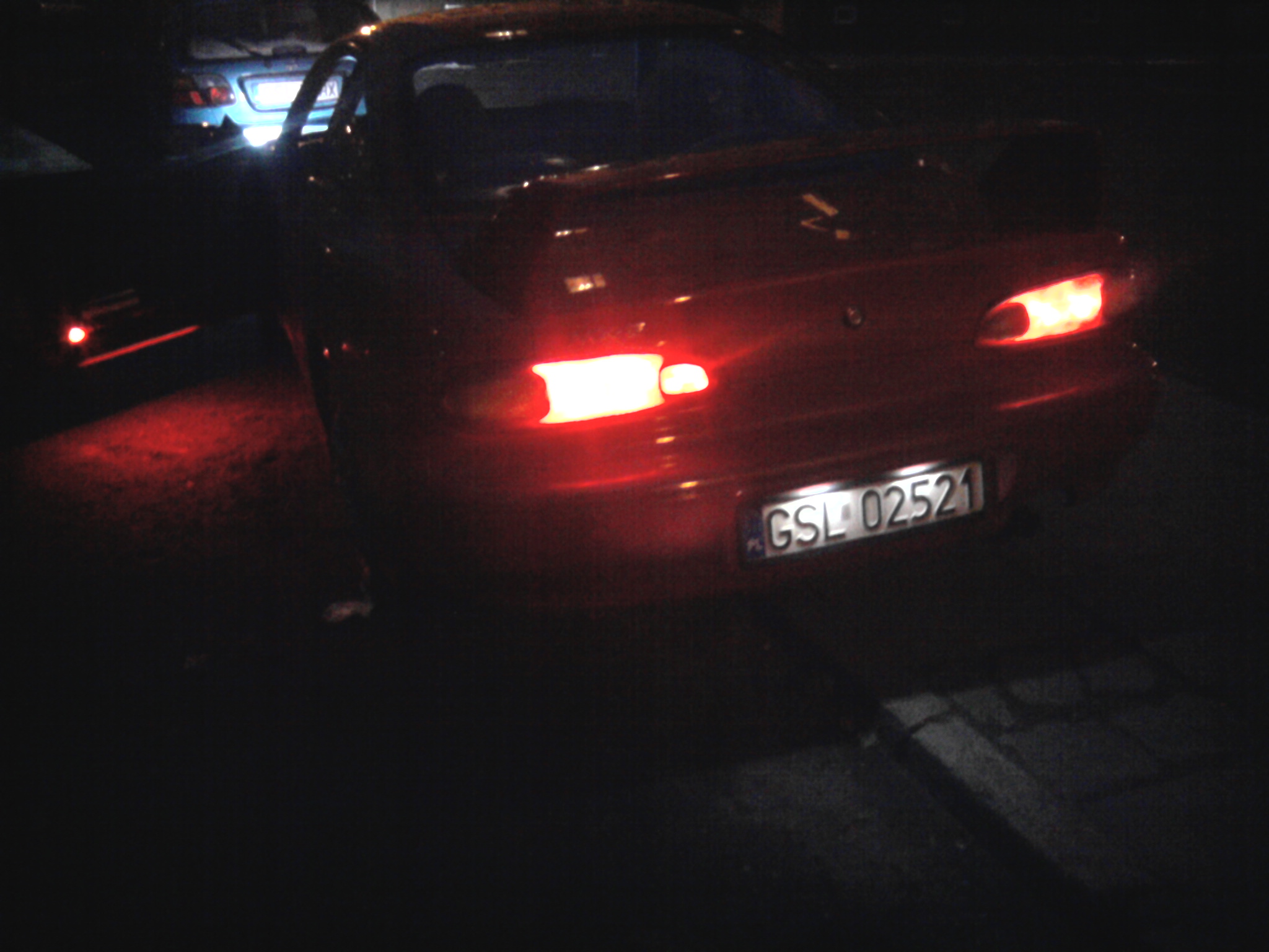

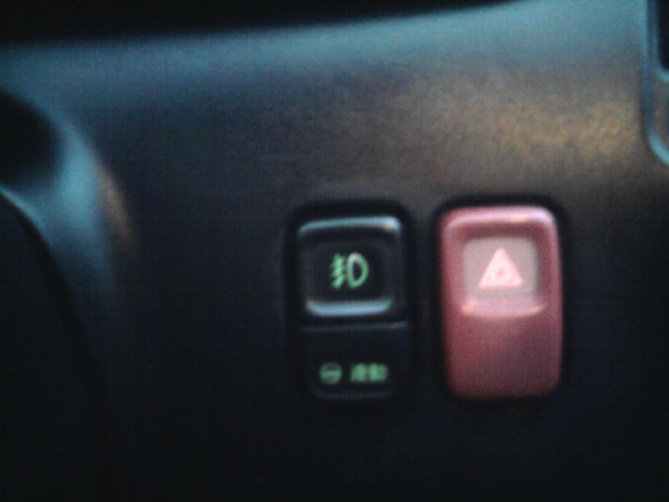

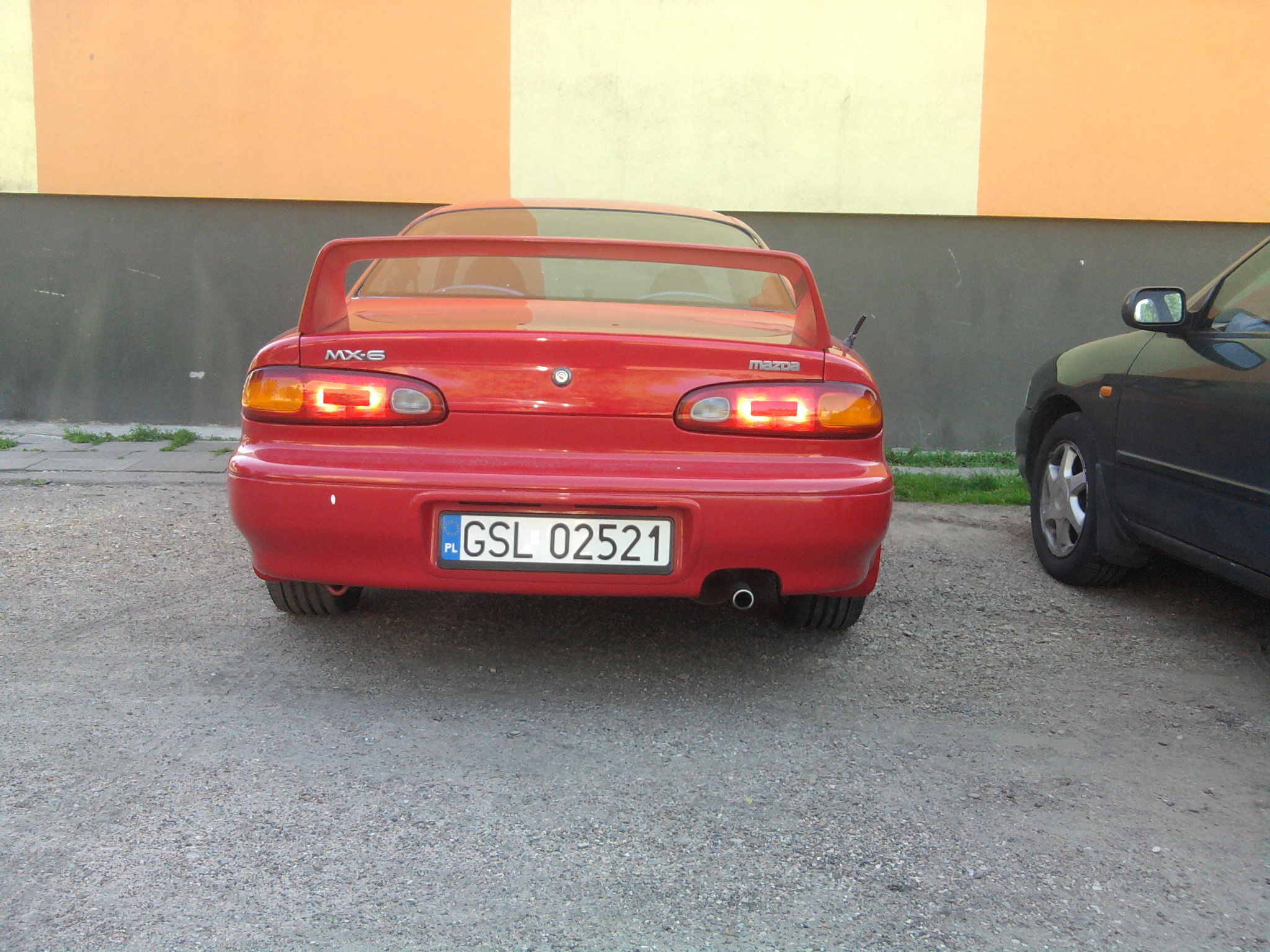

A tutaj w koncu :P mala zmiana tylnego swiatla przeciwmgielnego :) nie wiem czy uznaja ale jest :P i swieci na czerwono :P
Dla przypomnienia swiatla wersja USA wiec nie maja tylnego czerwonego:) Zdjecie stare wiec wydech jest juz podwojny :P zeby sie nikt nie czepial :)

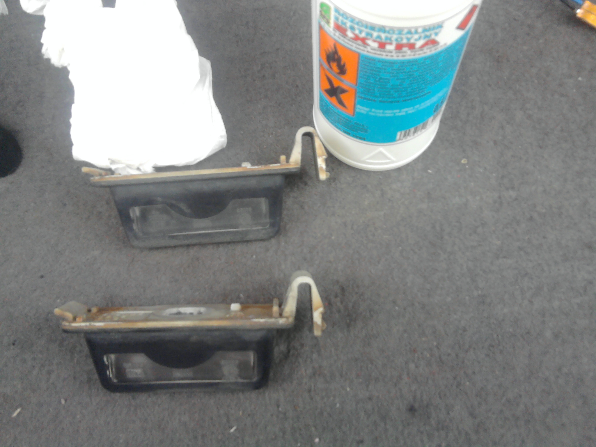

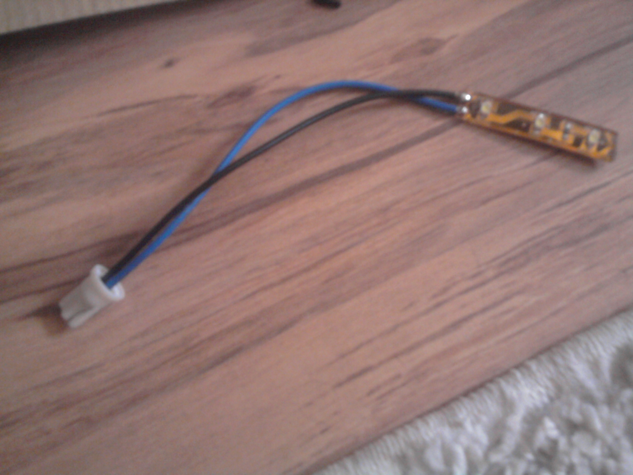

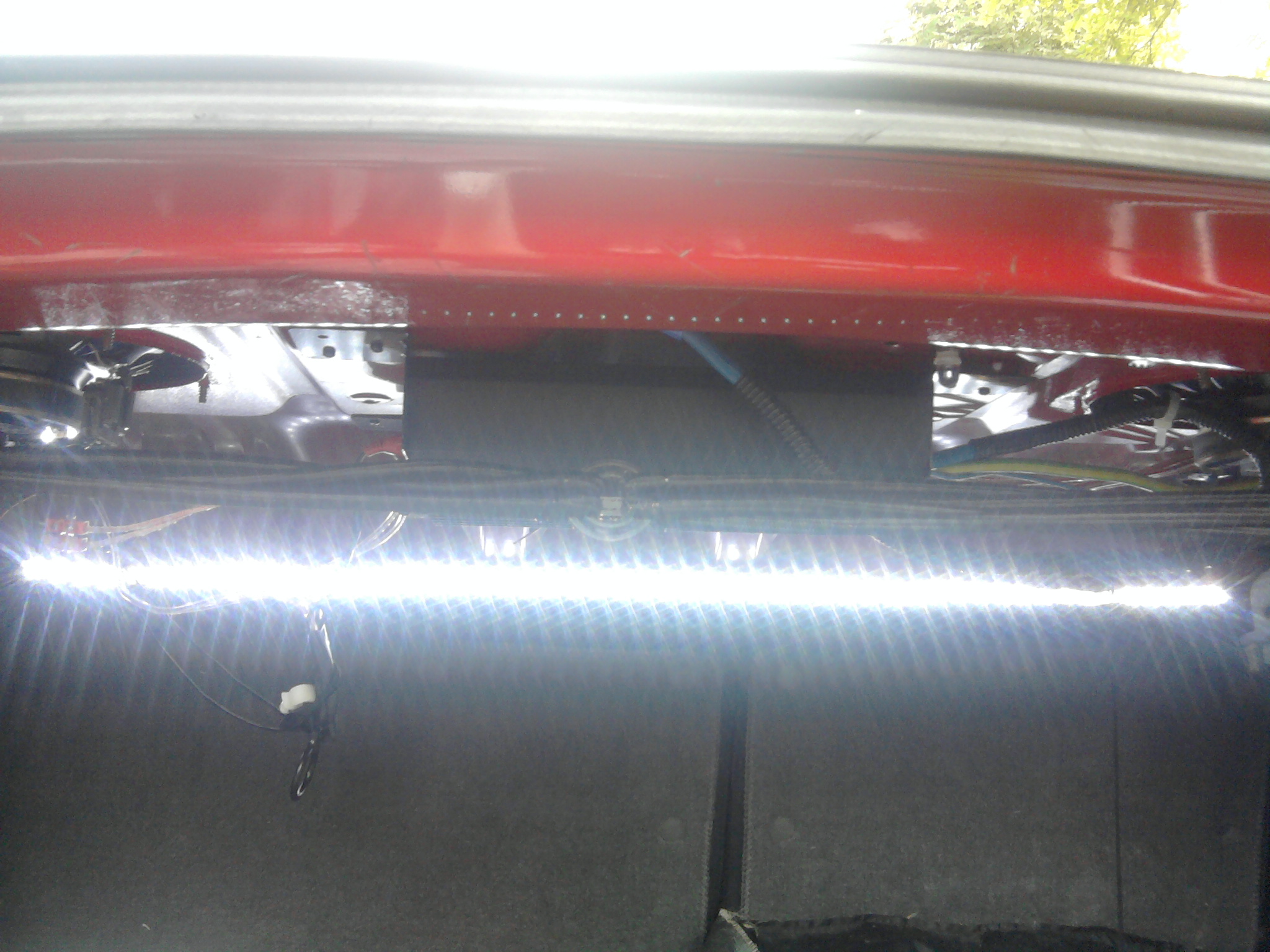

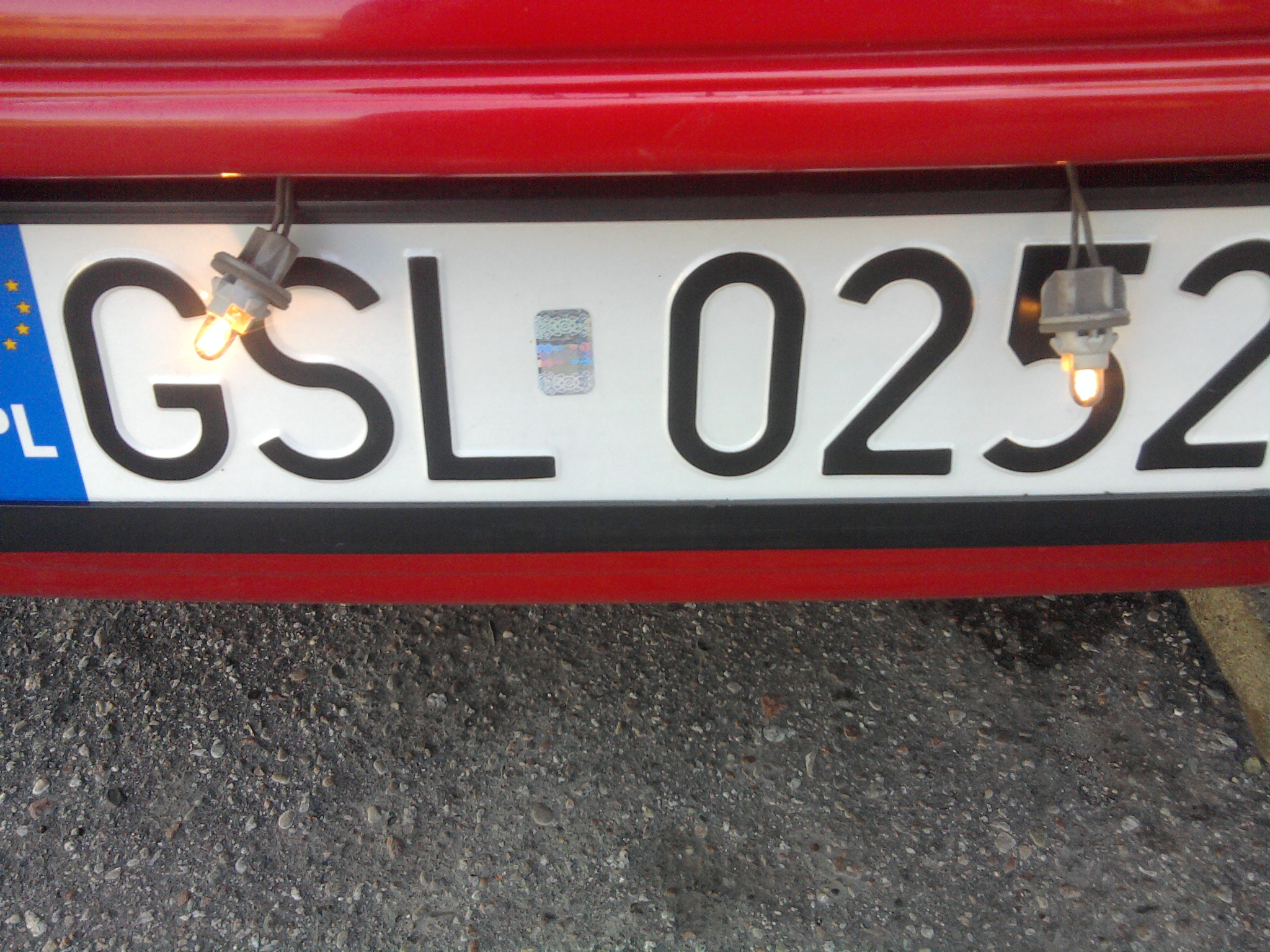

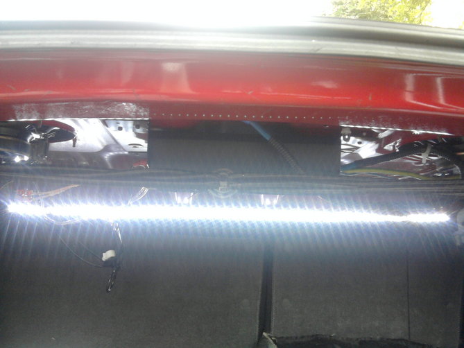

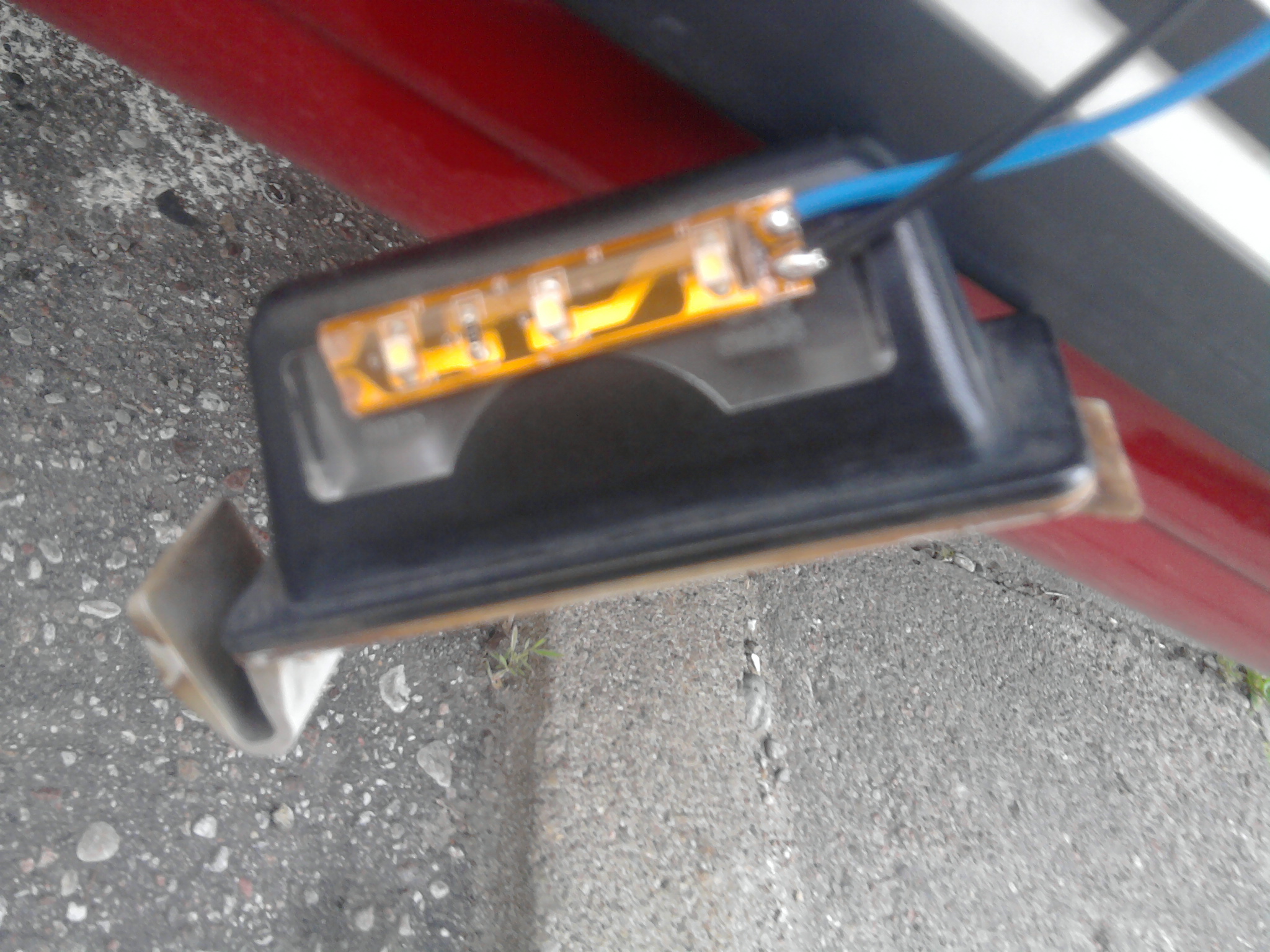

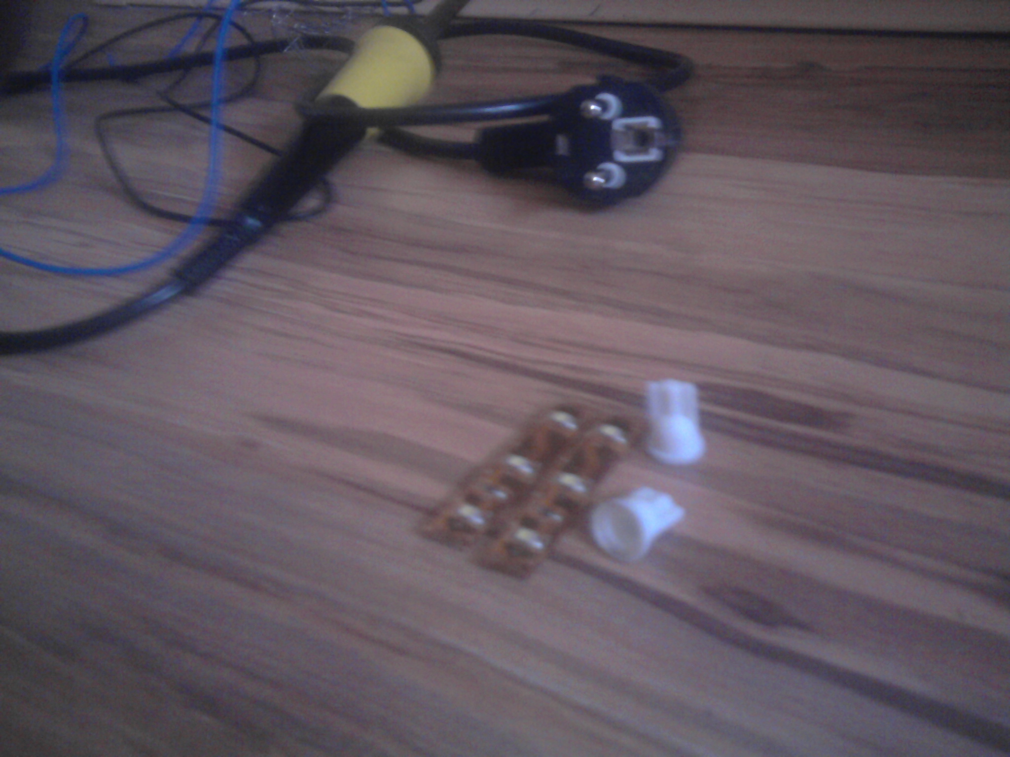

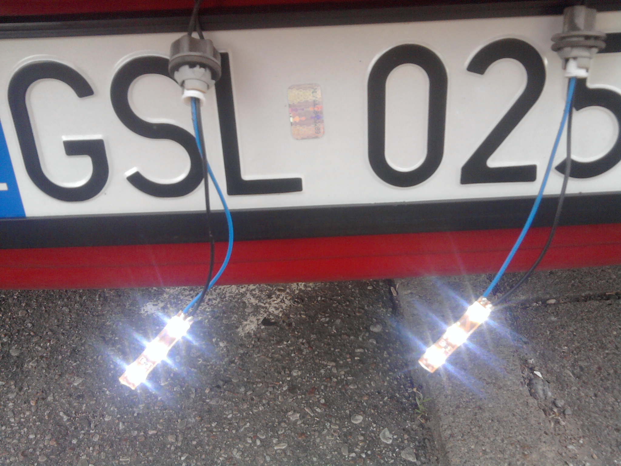

Fotoleracja podswietlenia tablicy rejestracyjnej LED
1 Pierwsza czynnosc sprawdzamy czy wg dziala nam podswietlenie standardowe :)
2 Cennik
pasek led 1m 24 zl
opraki na zarowki led 0.5zl
super glue 2zl
3 Oto nasz zestaw
Lutujemy do paska led 2 kable . 1 strone zakanczamy 3cm lutowanym kablem bez izolacji ktory pozniej wsadzamy w oprawki i zaginamy w przeciwne strony (robimy styczniki )
4 Gotowy zestaw po zlutowaniu i zlozeniu
5 Sprawdzamy czy nam dziala na samochodzie
6 Oczyszczamy klosze podswietlenia benzyna extrakcyjna
7 Ja osobiscie nakleilem na super-glue paski led na zewnatrz klosza bo led jest wodo odporny w silikonowej oslonce
8 Skladamy wszystko na miejsce :) i czekamy do wieczora na efekt naszej pracy
Od: 11 cze 2011, 14:21
Posty: 1286 (0/1)
Skąd: Ustka
Auto: Mazda Mx-6 2.5
Mazda 626 2,5
Pontiac Firebird Trans Am
Crysler 300m
Postprzez noxes » 10 mar 2013, 17:07
Jeśli nie zabezpieczyłes miejsca lutowanego to bardzo szybko Ci się zasiarczy i będzie <dupa>
P.S ciekawe jak super glue wytrzyma, z doswiadczenia wiem, że jest mocny, ale zarazem nie elastyczny...

Postprzez szumki44 » 10 mar 2013, 17:35
Dopisano 10 mar 2013, 17:36:
noxes napisał(a):Jeśli nie zabezpieczyłes miejsca lutowanego to bardzo szybko Ci się zasiarczy i będzie <dupa>
juz rok prawie tak jedze i jest ok :P

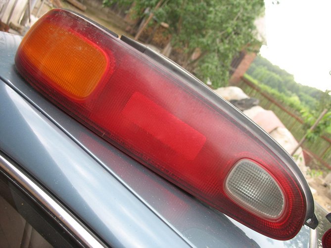

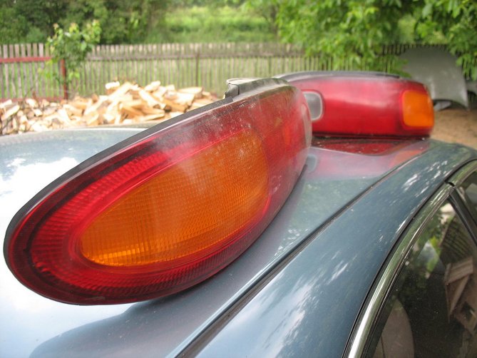

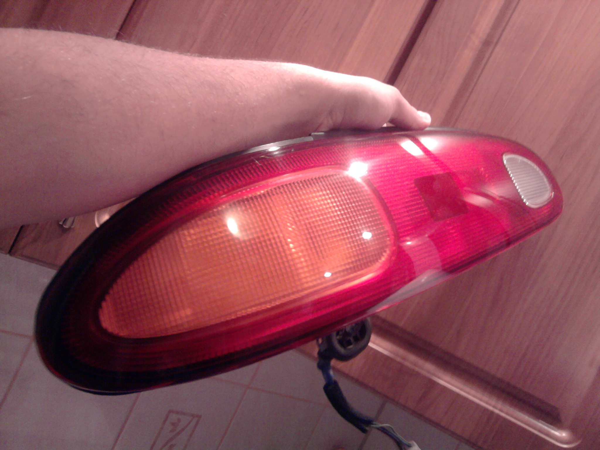

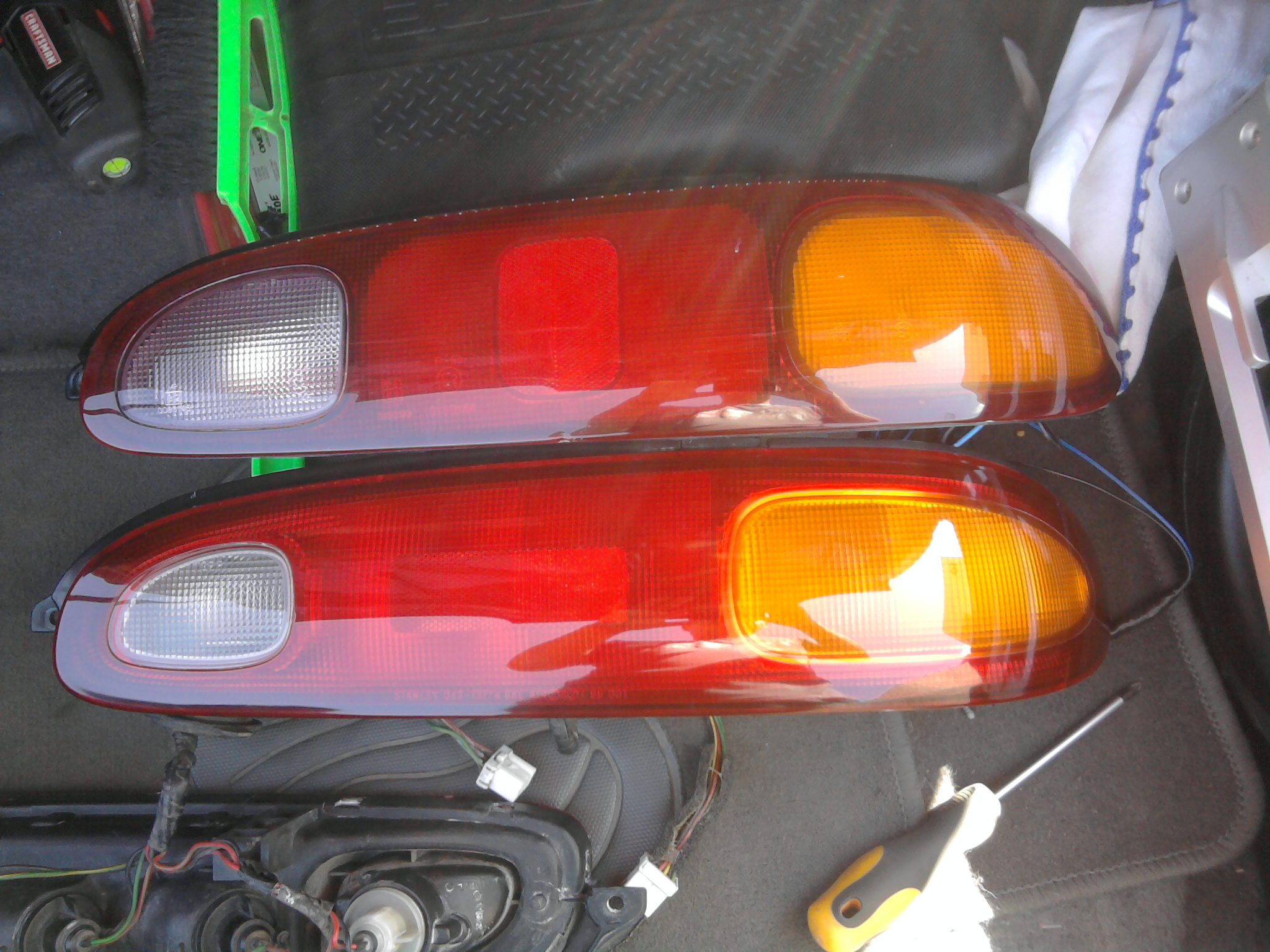

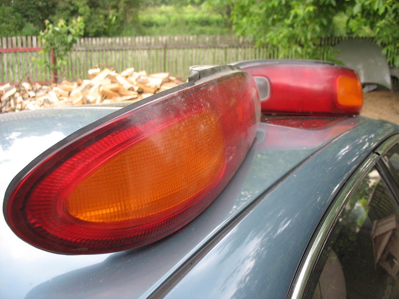

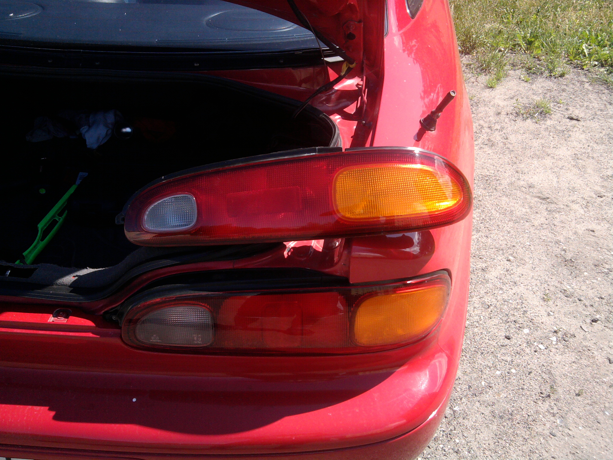

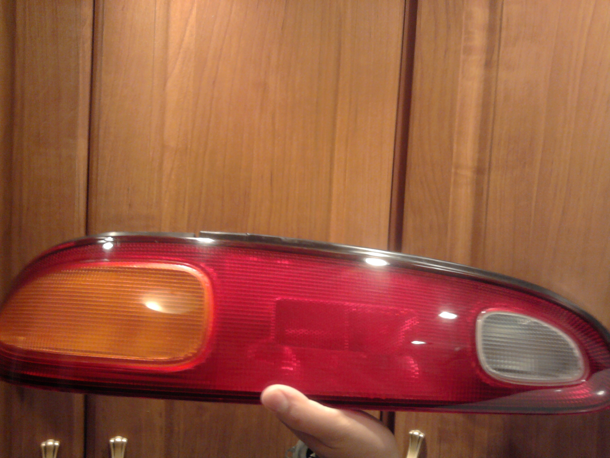

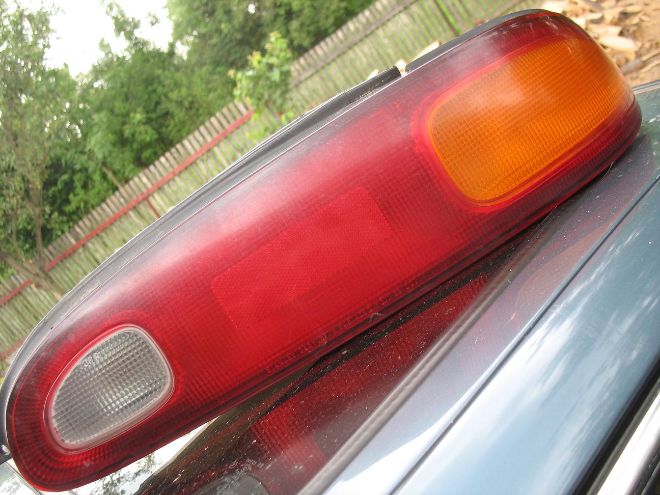

Zdjecia zmiany lamp tylnych Eu na USDM
Klosze zakupilem od Sylwo stan ocenialem na technicznie idealny tylko wizualnie do przepolerowania
cena 100 zl za pare :) Thx
Tutaj klosze po przepolerowaniu :)
No to jedziemy dalej :)
Ogolna roznica w lampach wizualna
po zamontowaniu czas na sprawdzenie wszystkiego ;) lecz pamietac musimy ze Usa ma 2 wsteczne i brak przeciwmgielnego wiec trzeba bylo wsadzic kilka czerwonych diod led w miejsce wstecznego i mamy teraz 2 wsteczne i 1 przeciwmgielne ;p
roznica :)
Dopisano 10 mar 2013, 18:24:

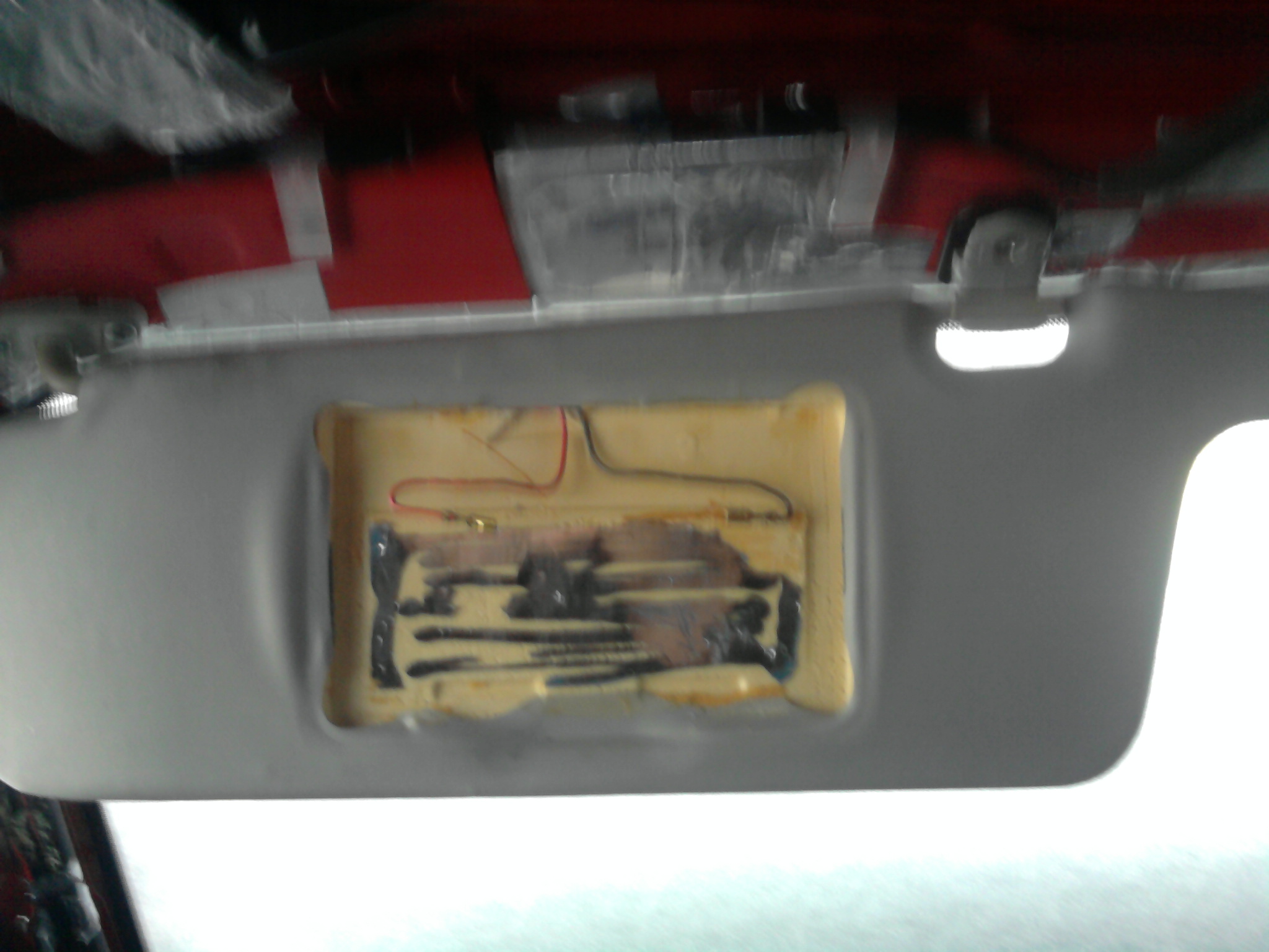

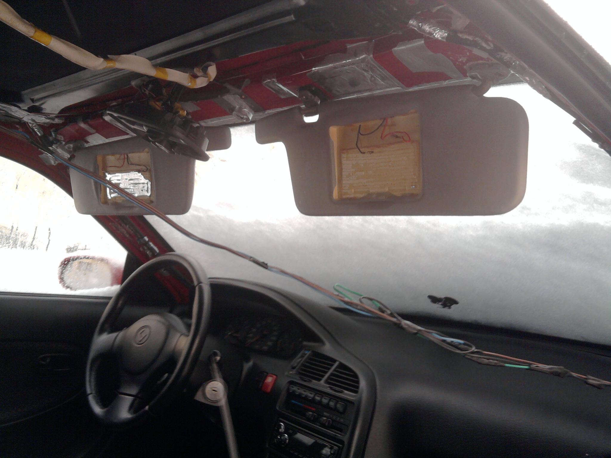

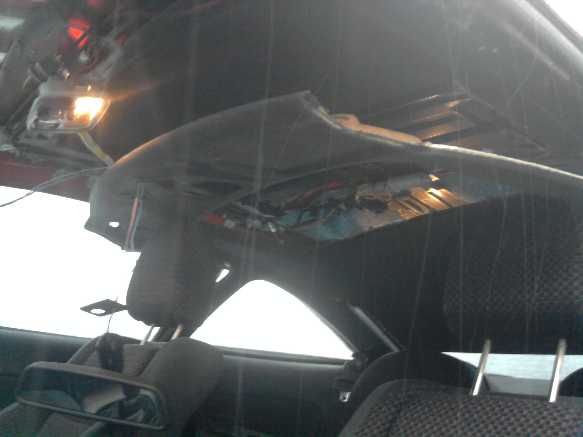

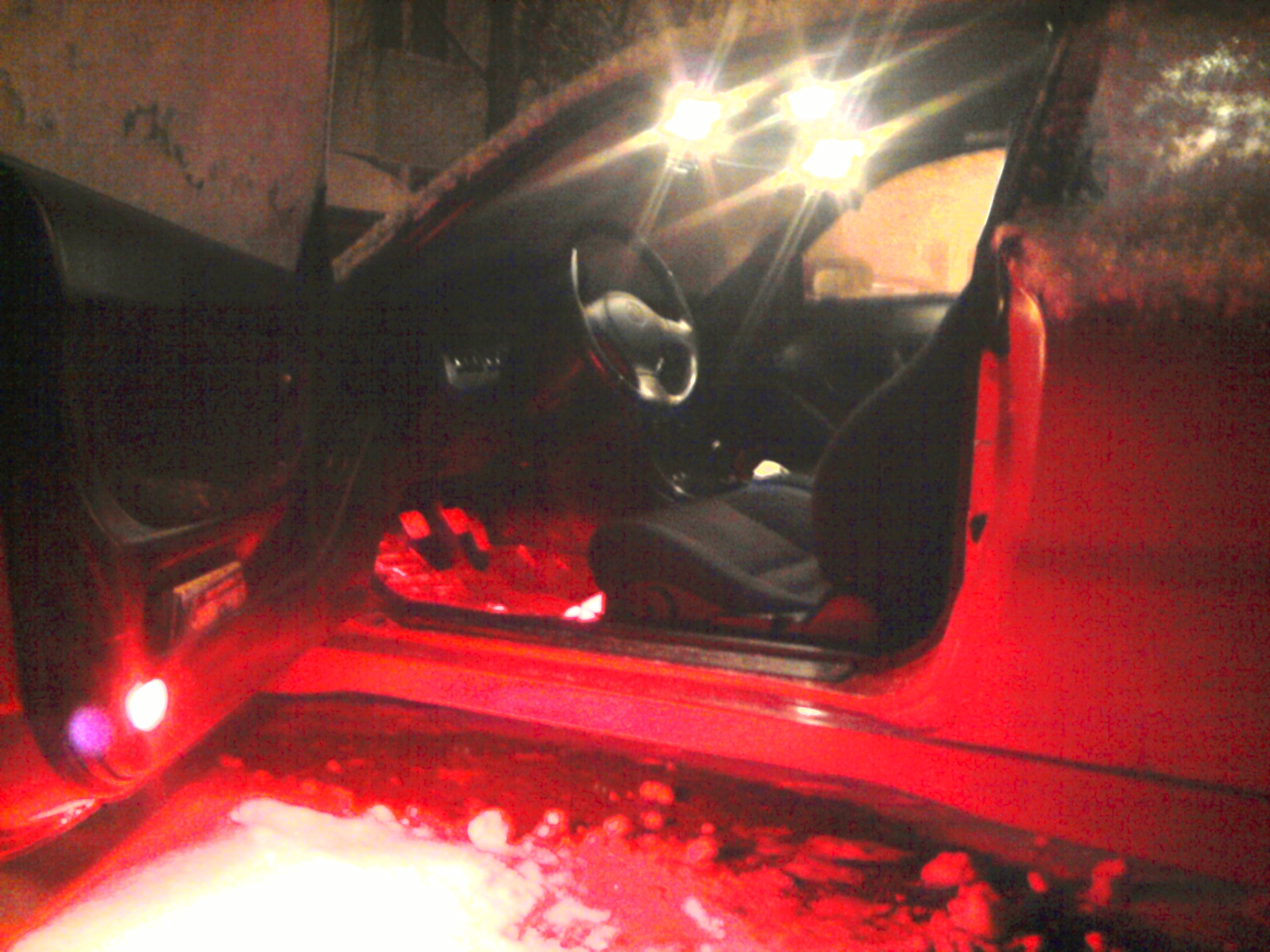

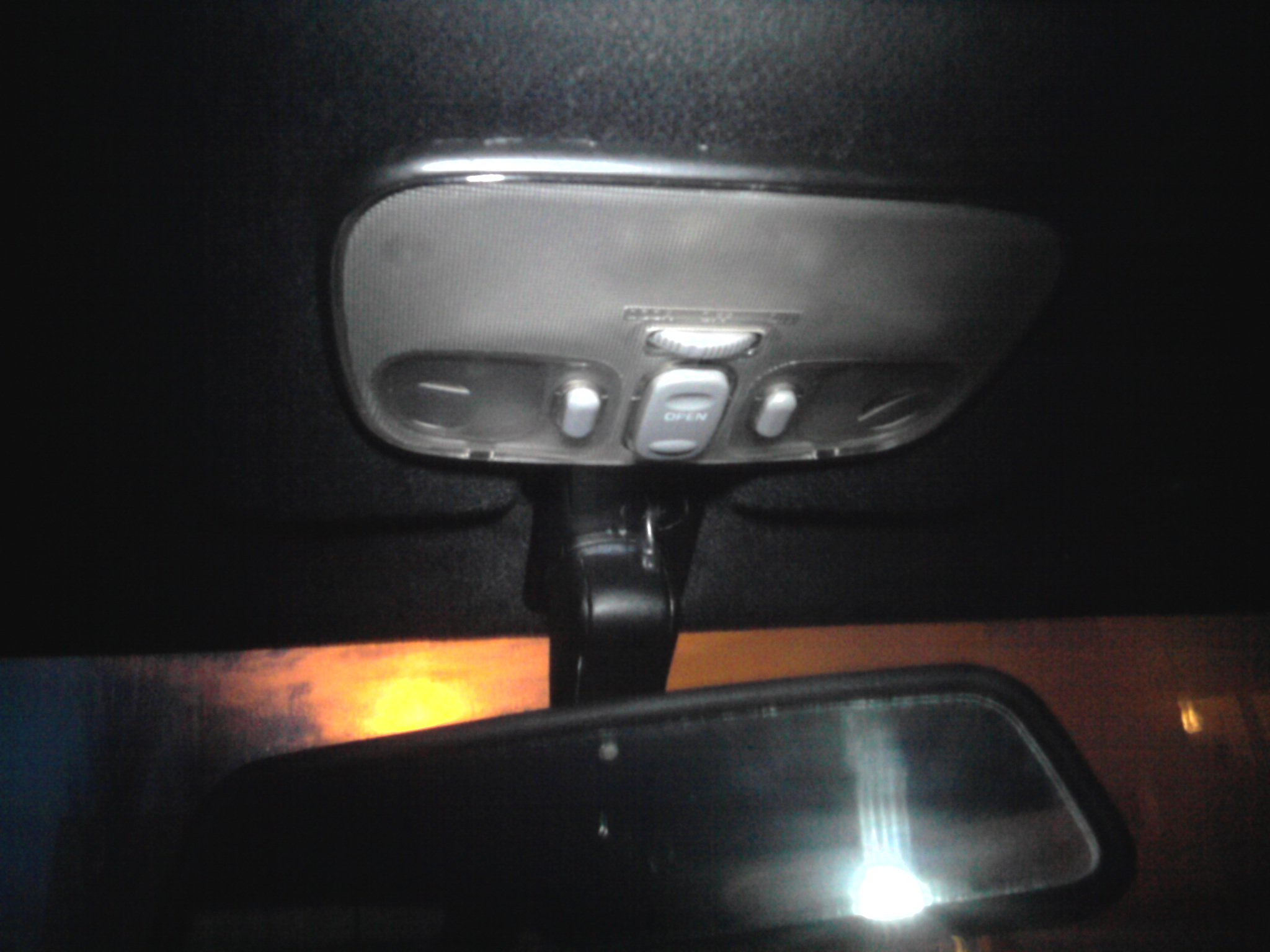

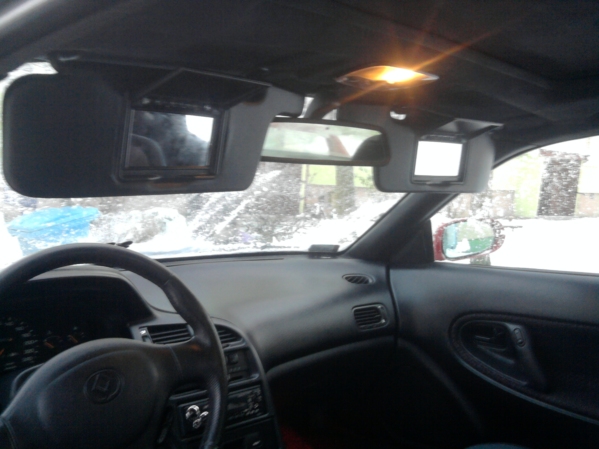

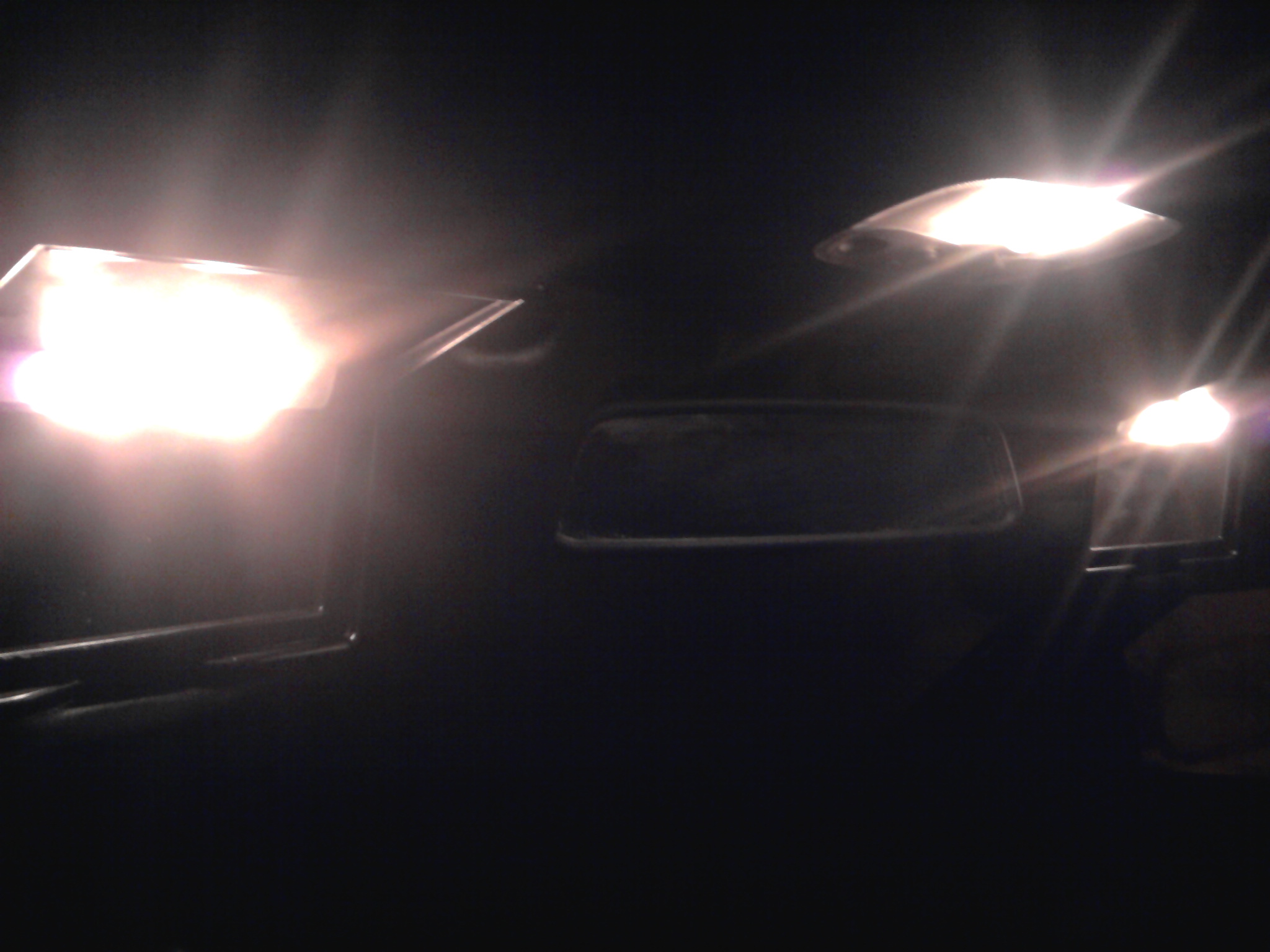

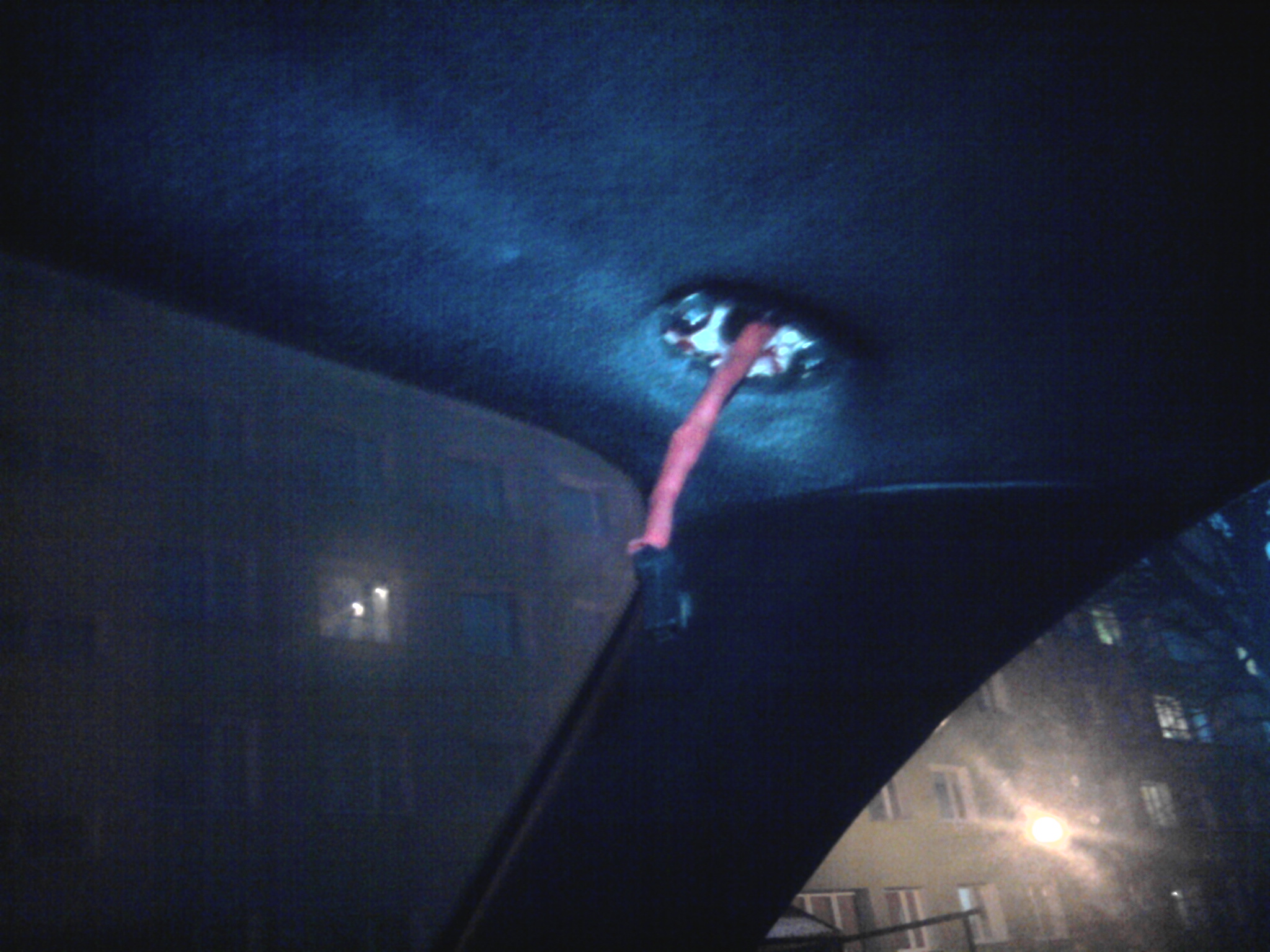

Fotorelacja zmiany oslonek przeciwslonecznych na xedos 6
Niezbedne elementy i koszta.
-Oslonki xedos 6 z lusterkami i podswietleniem cena 130 zl kpl w dobrym stanie z kostkami !
-kilka metrow kabla 2 zylowego
-farba do skory i lakier (opcjonalnie)
-zestaw wiertel

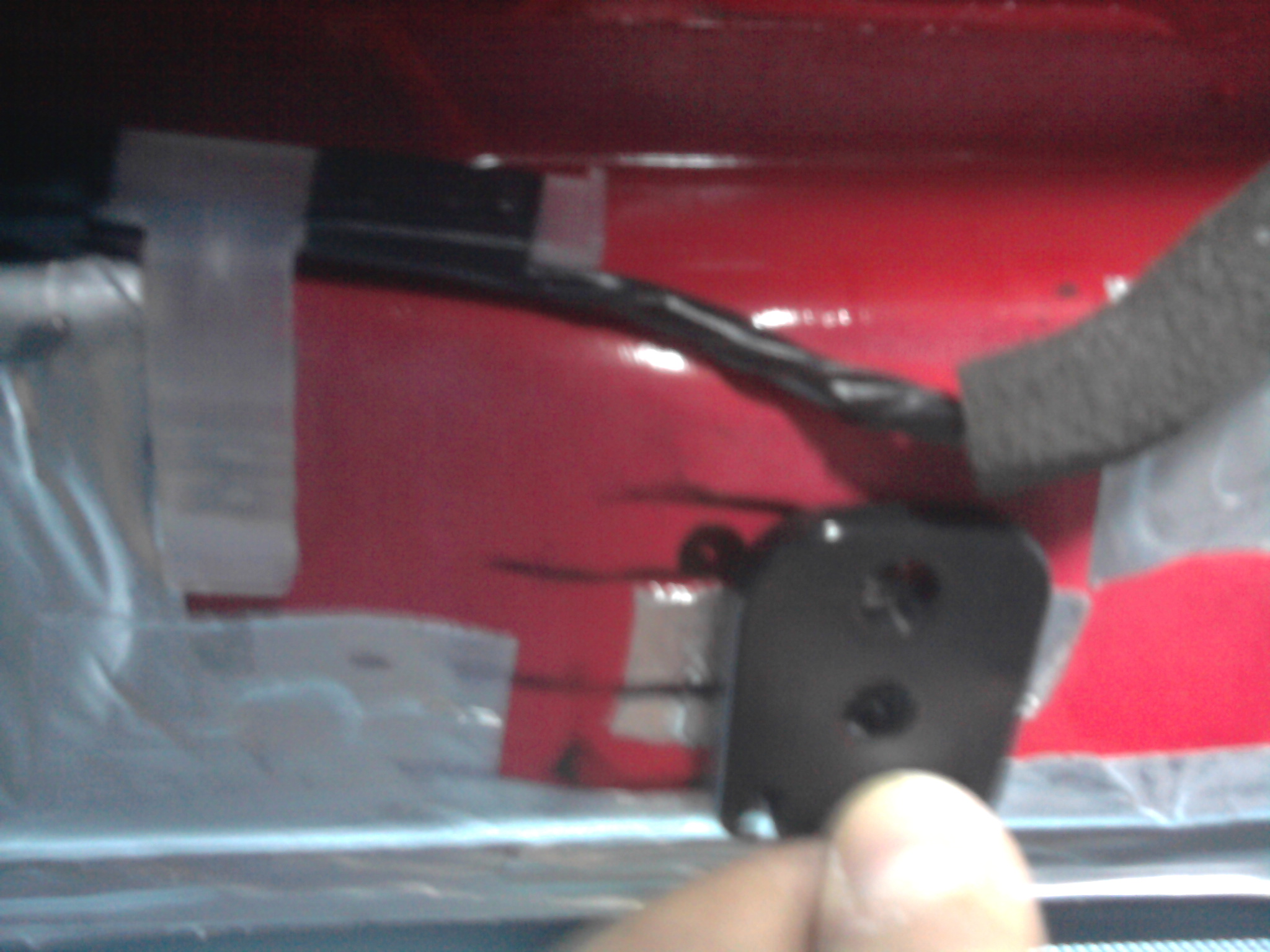

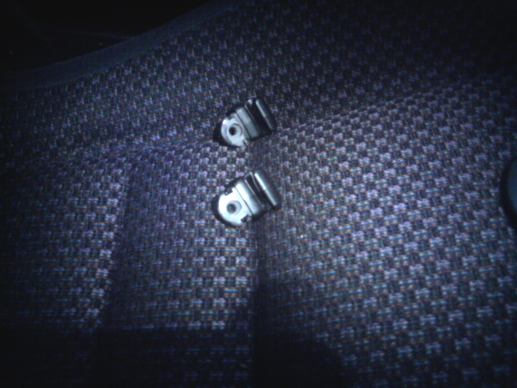

1 zawalamy dach :)
Dopisano 10 mar 2013, 18:32:

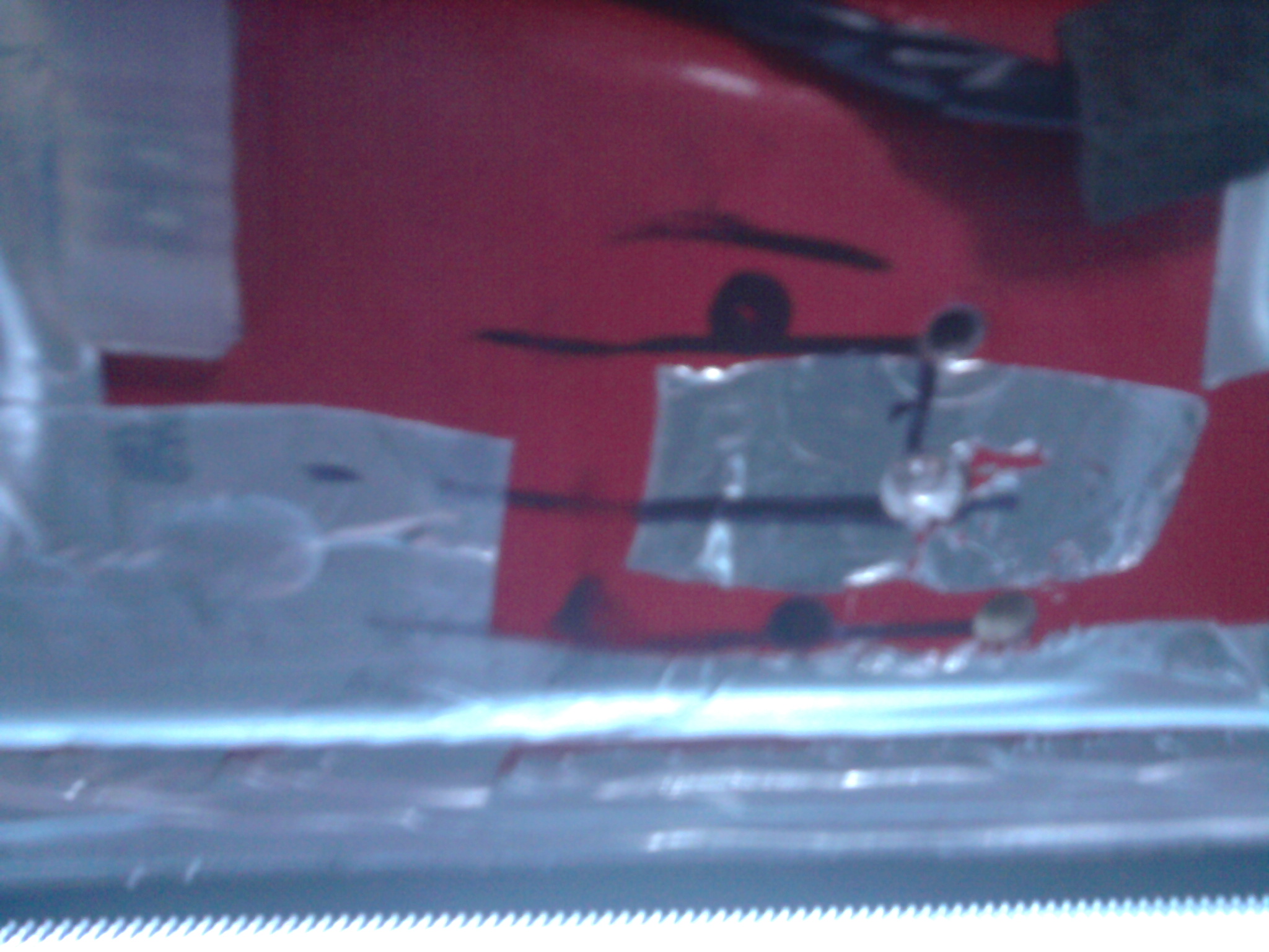

Przymierzamy oslonki i przesuwamy chwytaki bo w xedos 6 sa w innym miejscu
Wiec rysujemy wzror przeniesienia po czym nawiercamy otwory montazowe :)
Nastepnie przymierzamy jak nam wszystko pasuje to powinno byc mniej wiecej tak :
Zdejmujemy malujemy wszystkie elementy montujemy spowrotem :) i mamy juz nace cacka na miejscu :)
Podlaczamy to kablami bezposrednio do masy i do aku + bo zarowki zastosowane we wnatrz obciazaja znacznie podswietlenie kabiny ktore przygasa :) Pamietajmy o zastosowaniu bezpiecznika na przewodzie !! w razie awarii:)
Ostatnio edytowano 10 mar 2013, 22:11 przez szumki44, łącznie edytowano 1 raz

Postprzez kamilspider » 10 mar 2013, 19:36
Miałeś dorobić drugie przeciwmgielne :P
Moim zdaniem głupio zrobiłeś z podświetleniem rejestracji. Dlaczego nie mogłeś dać tych pasków normalnie w oprawkę do środka? Niby są w sylikonie te diody, ale jak dłużej jak 2 lata wytrzymają w tym układzie to będzie dobrze.

Postprzez szumki44 » 10 mar 2013, 19:47
koszt wymiany diod 2 zl ? :P wiec daj spokoj ;p poki co swieca :P zgasnie dam inne to nie problem;p

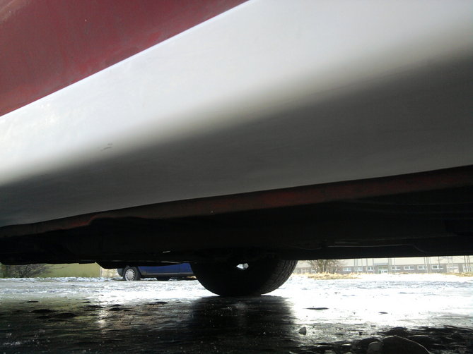

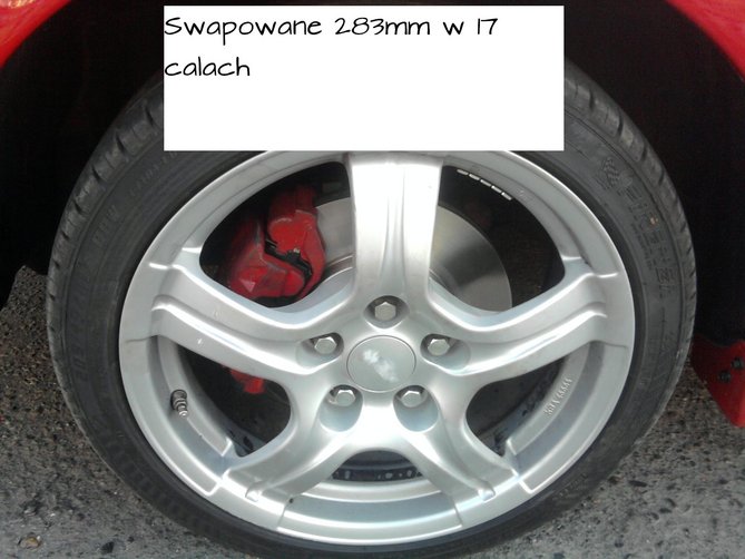

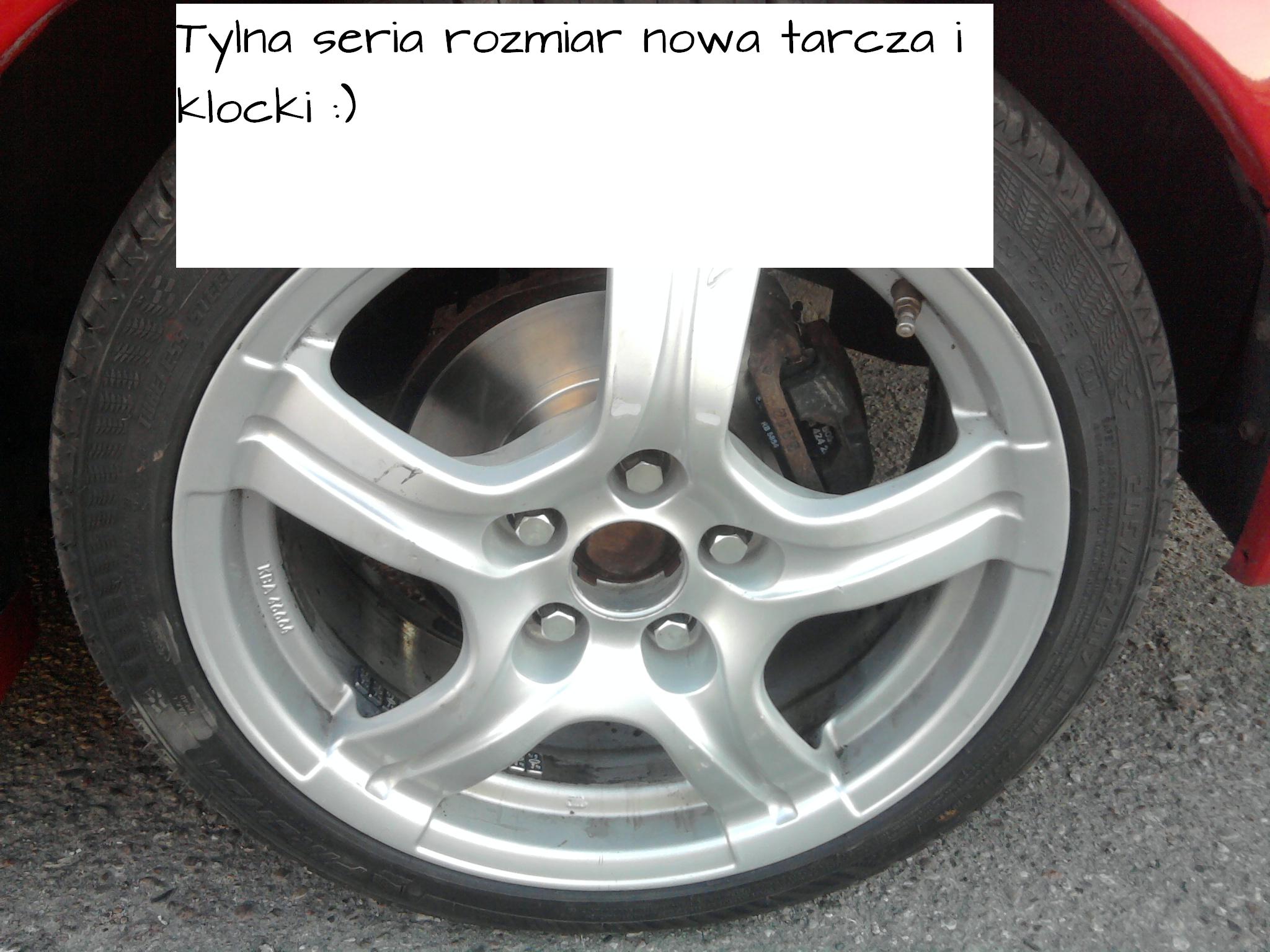

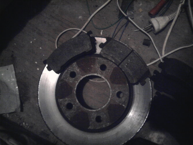

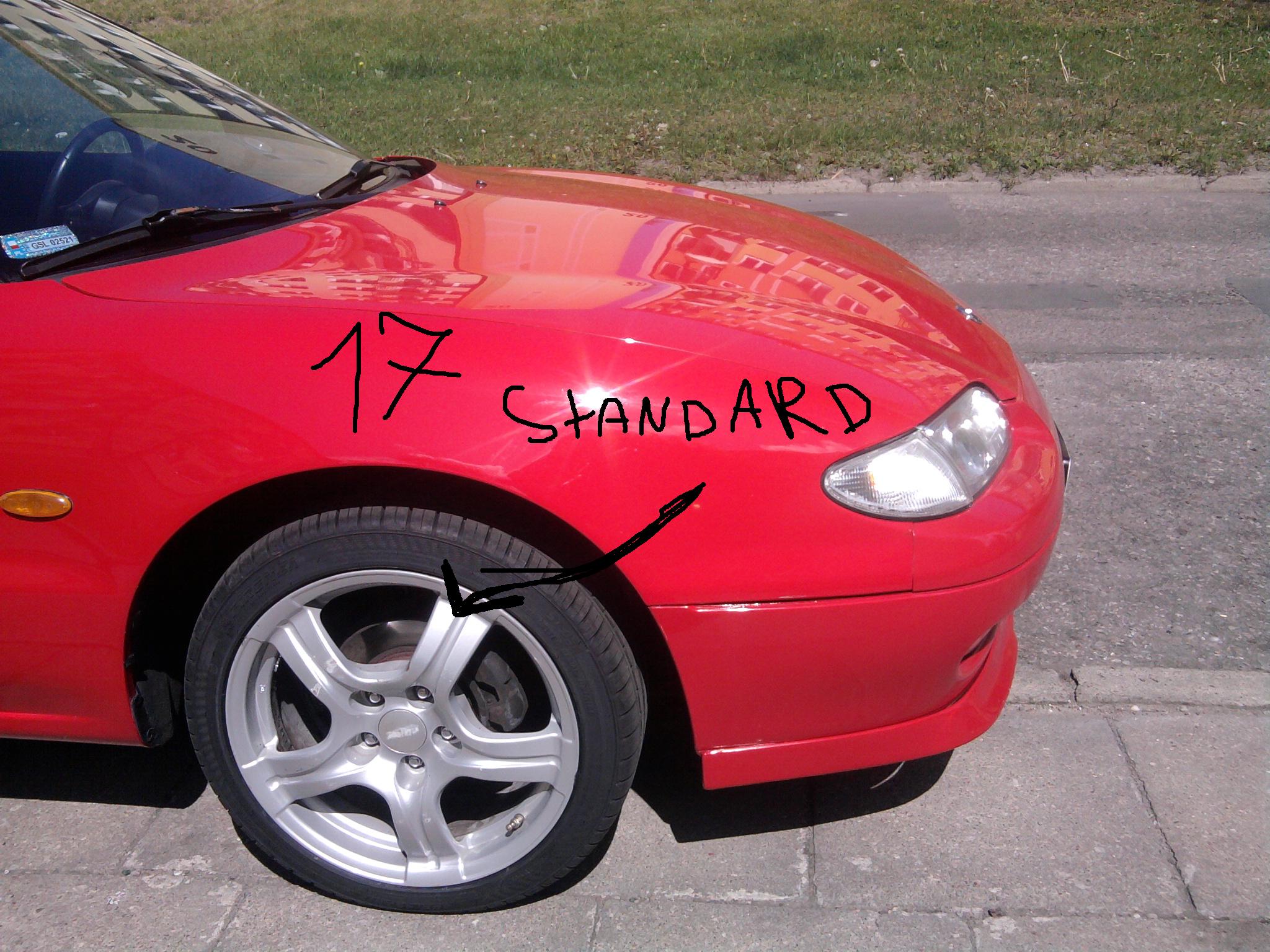

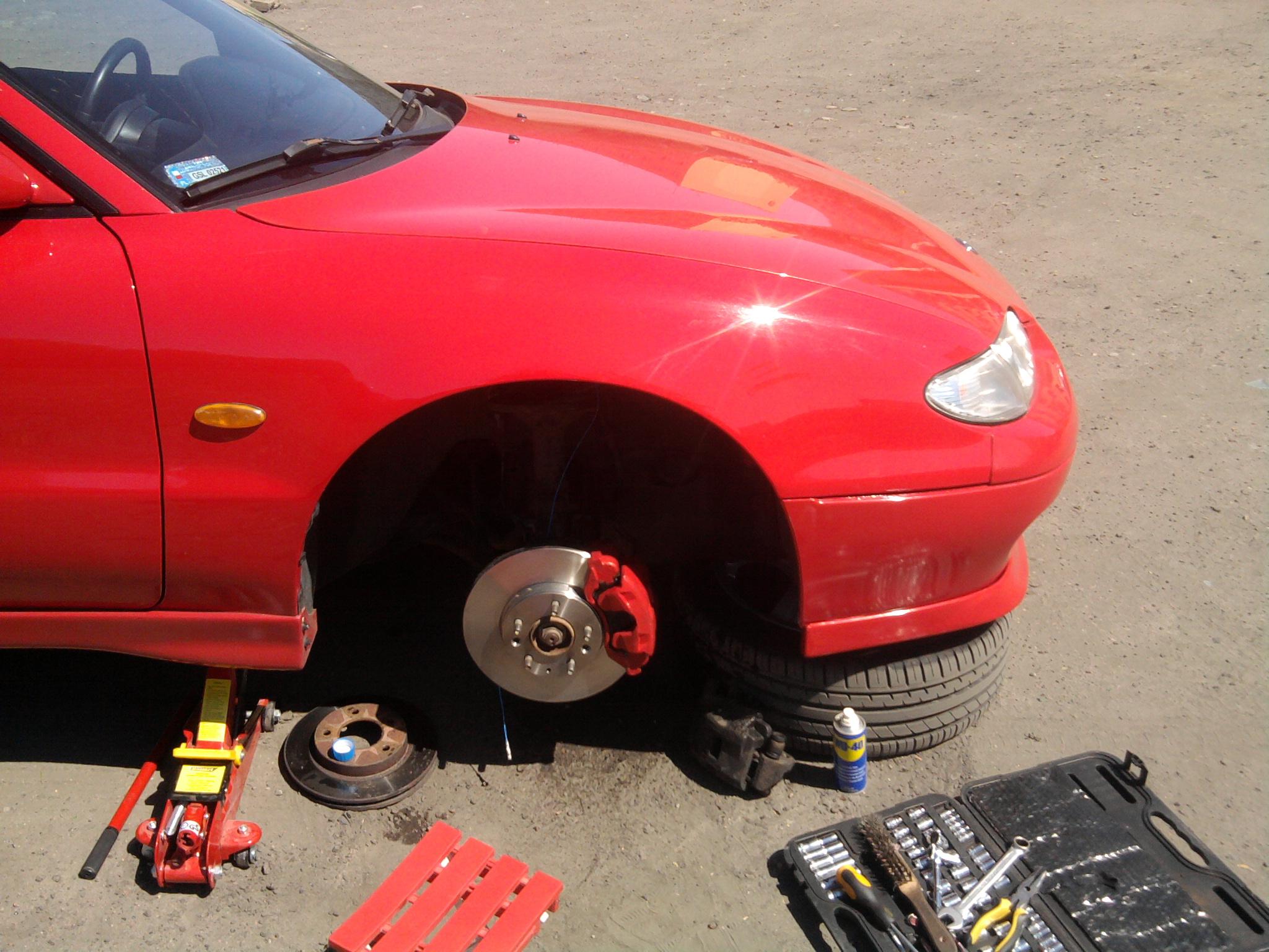

Wymiana tarcz hamulcowych oraz swap na m6
Standard tarcza

Postprzez MichałB » 10 mar 2013, 20:04
jak dla mnie szkoda sobie zawraacac <dupa> tym "tuningiem" podswietlania rejestracji... kupujesz zarowki led w5w wpinasz w orginalne gniazda i masz tez super efekt, koszto 2zl- jak lubisz robic z auta choinkę kupujesz mocniejsze ledy ja kupilem za 1zł sztuke i jestem zadowolony :) efekt
z tymi podświetlanymi daszkami mx wygląda męsko <spoko>

Postprzez kamilspider » 10 mar 2013, 20:50
Ja zrobiłem tak tylko dlatego, że mam jeszcze z metr tych diodek, więc trzeba wykorzystać :D a poza tym te tanie W5W w Citro mi nie działały, więc w M od razu zrobiłem po swojemu ;)

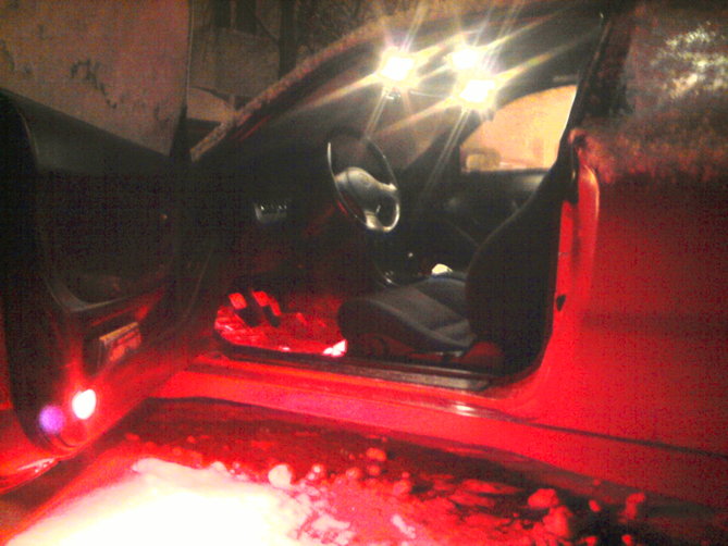

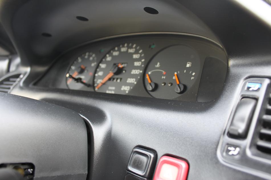

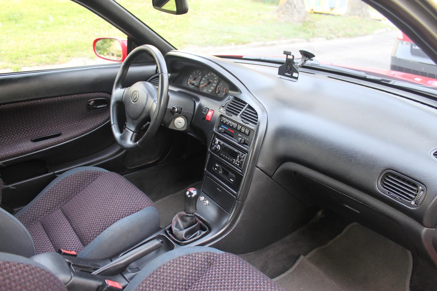

Wnetrze
Tutaj kilka fotek z wnetrza :)

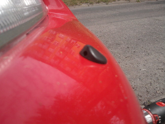

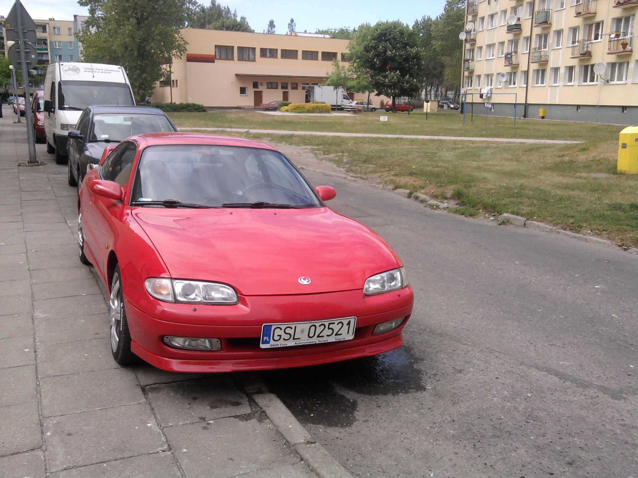

Body kit wizualnie :)

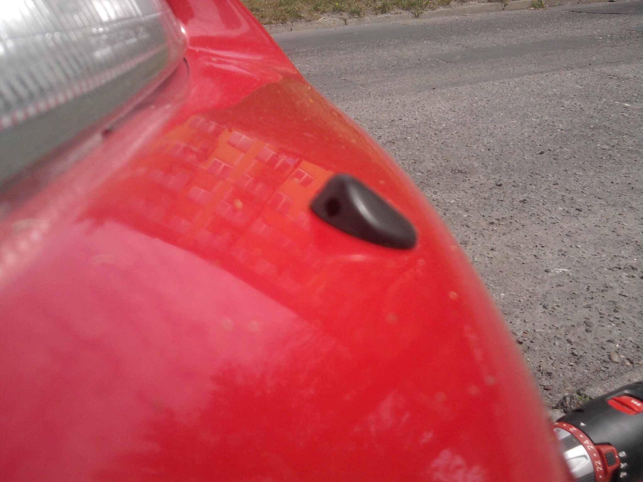

Spryskiwacze :)

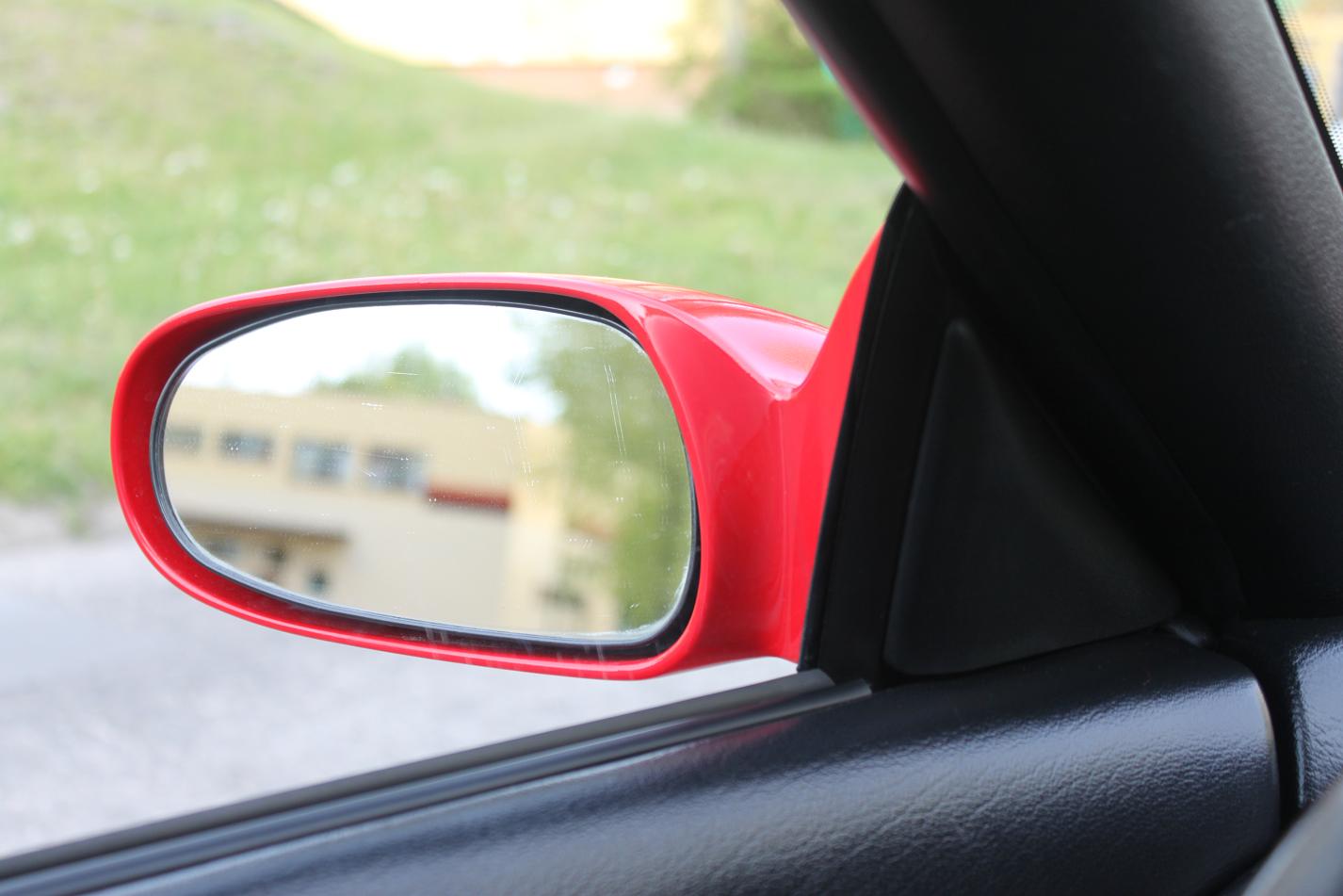

Postprzez szumki44 » 15 kwi 2013, 18:07
Tutaj 2 rozne typy lusterek USA ponoc byl 1 :D i tu mala niespodzianka :D
osobiscie wole od kierowcy :)

Postprzez kamilspider » 15 kwi 2013, 20:12
Coś mi się wydaje, że to są stare foty :P
Masz już 2 takie same lustra?

Postprzez szumki44 » 15 kwi 2013, 22:27
Wlasnie wrzucilem te foty zeby sprawdzic czy takie byly czy ja mam [tiiit]... i dalem je mxkingowi :) bo on ma 2 komplety wiec porownamy :P a foty stare;p

Postprzez MX6KING » 18 kwi 2013, 16:31
sprawdziłem lusterka i oba zestawy co posiadam są takie jak na fotach, :D powiem ci ze widziałem juz wiele a-spec-ów i nigdy lusterka nie były pod takim kątem ja u ciebie .

Postprzez szumki44 » 18 kwi 2013, 18:33
no widze ale coz wszystko proste :D a lusterka sa takie same jak u ciebie :)
ogolnie to nie widac nawet sie nie rzuca w oczy :) a w kabinie jest ok 1 wrazenie bylo inne bo inne lustra barwa i skala . Teraz nawet lepiej jest :) Dzieki za foto :)

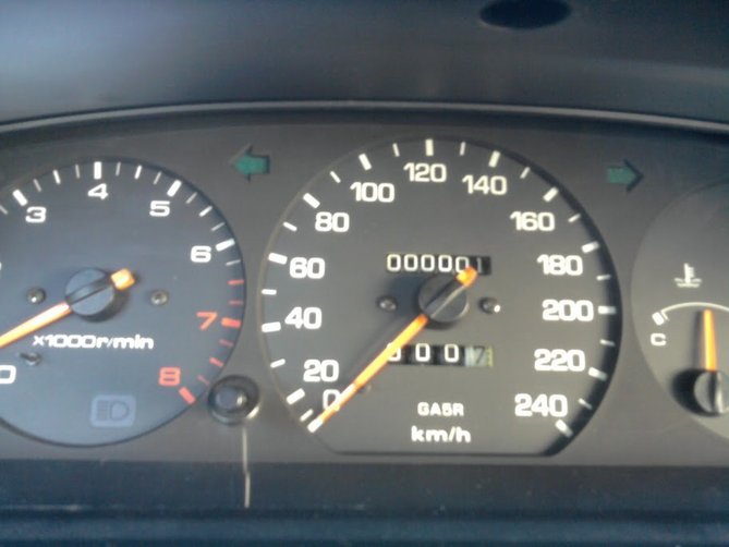

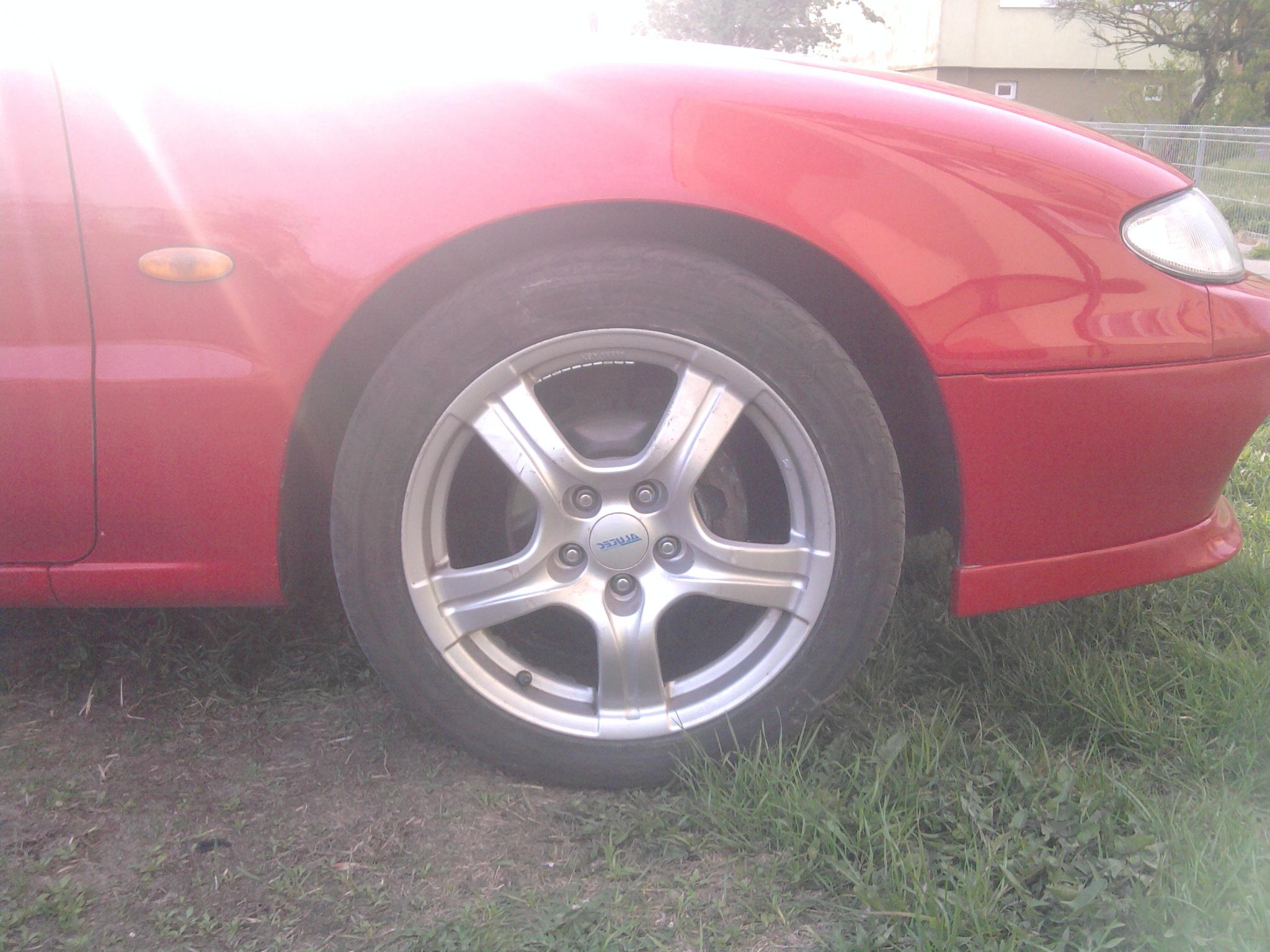

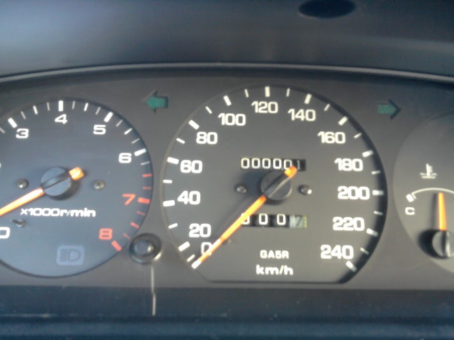

Postprzez szumki44 » 21 kwi 2013, 09:28
Maly test Opon :)
185/65/14 (596,1 ) wg kalkulatora internetowego
VS
205/40/17 (595,8) wg kalkulatora internetowego
Niby obwod powinien byc taki samy ale 17stki sa wieksze prawie 2 cm przy 14sce jak sie postawi jedno obok drugiego. Mozliwe tez lekkie starcie bierznika bo to nie nowki.
A teraz Czasy :)
100-180 30 sekund 17
100-180 24 sekundy 14stki
Test z GPS (bubelk z marketu)
17stki przy 180 pokazywal 187km/h
14stki przy 180 pokazywal 168km/h
Test stoperu a telefonu do nagrywania filmikow :)
Telefon pokazuje 33 sekundy od 100-180
Stoper pokazuje 30 sekund od 100-180
Wnioski znane nie jedenej osobie :)
Nie ma sie co jarac wynikami przyspieszenia itp td z Ytube oraz ze wskazan licznika i GPs-u oraz stopera.
Wszystkie te przyrzady miernicze sa do niczego .
Jak chcemy sprawdzic rzeczywiste przyspieszenie to niestety 1/4 mili i radar :)
