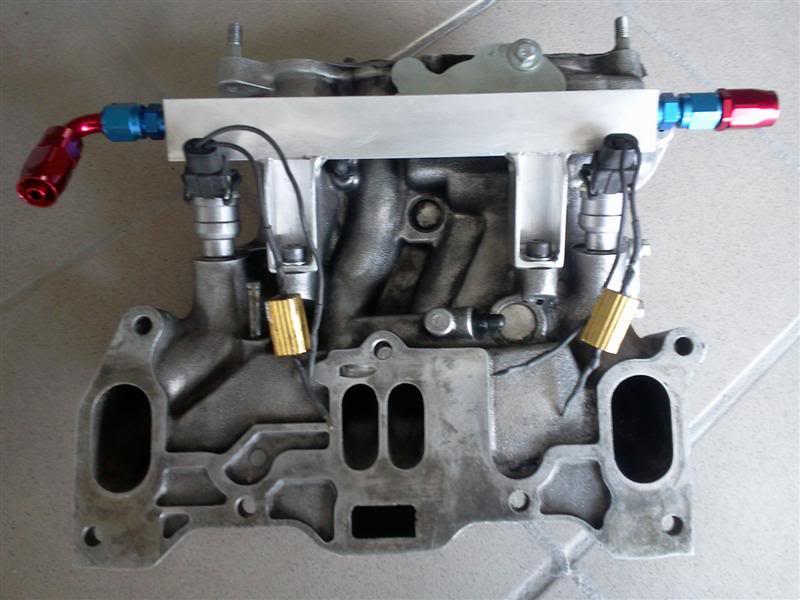

Trochę złączek, króćców do nowego systemu paliwowego. Porównanie wielkości połączeń do monety, kto miał do czynienia z podtlenkiem, ewentualnie upgrade'ował przewody paliwowe, na pewno natknął się na ten standard połączeń. U mnie – między ostatnią pompą a trójnikiem 10AN, dalej do listew, regulatora, powrót – 6AN.
Listwa paliwowa top feed, w całości wyprodukowana dzięki Proper'owi, STELMI'emu i jego znajomemu, Mozartowi TIG'a – Jarkowi. Wielkie dzięki panowie.
Tutaj z osadzonymi wtryskiwaczami TF Bosch 1680cc.
...i całość na dolnym kolektorze, gotowe do montażu

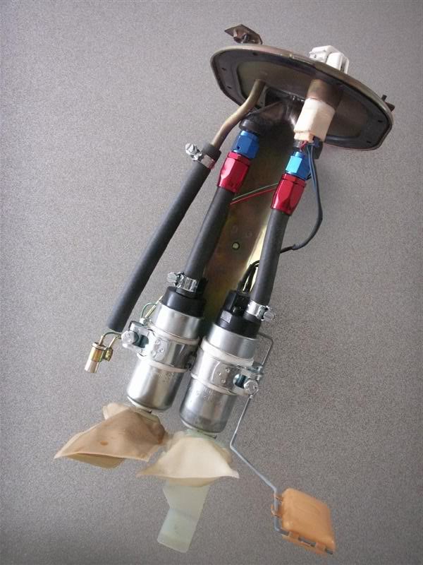

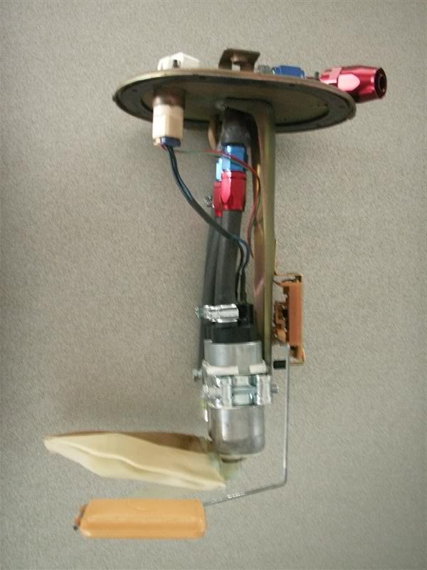

fotki opon na oś napędową – jak będą za szerokie, to sprzedam je okazyjnie... komuś, kto ma felgę która to pomieści... ;)
...generalnie mam już w garażu wszelakie części potrzebne do złożenia auta w takiej konfiguracji, jaką sobie na ten rok założyłem. Problemem jest chroniczny brak czasu. Sukcesywnie, po parę chwil dziennie zamierzam jednak sobie dłubać, aby w sierpniu móc stroić.
A więc – zaczynamy od baku: przerobione trzymadełko, aby pięknie leżały dwie pompy Walbro 255. Wyjście z pomp gumą, następnie produkcji Jarka (mistrza TIG'a) Y-block: wejścia 6AN, wyjście 10AN... Na poniższej fotce złożone pompy, praktycznie oprócz zlutowania dwóch przewodów gotowe do zatopienia w zbiorniku z paliwem.
