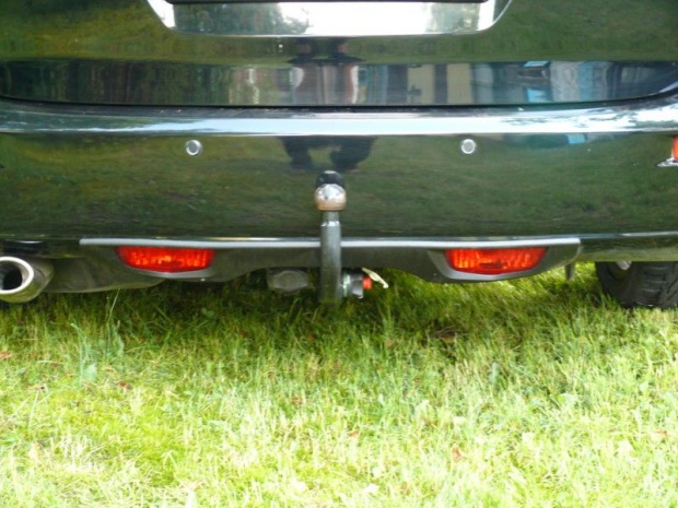

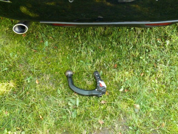

Postprzez claro3 » 1 lip 2010, 09:09
Witam !
Wreszcie trochę czasu <jupi> .Wstawiam fotki założonego haka.
Pozdrawiam!

Postprzez gorylla » 2 lip 2010, 11:25
Nie powiem, wygląda to bardzo fajnie. Ta nakładka to chyba jedyne rozsądne rozwiązanie, tzn. w tym sensie, że wizualnie prezentuje się bardzo dobrze, gdyż samo przesunięcie przeciwmgielnego wyglądałoby nieestetycznie, bo niesymetrycznie. Byłoby widać na pierwszy rzut oka jakiś szacher-macher z tym światłem.
Jednak Twój entuzjazm z prostoty Twojego rozwiązania mnie przeraża.
