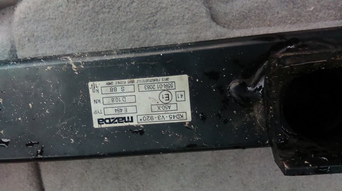

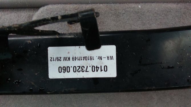

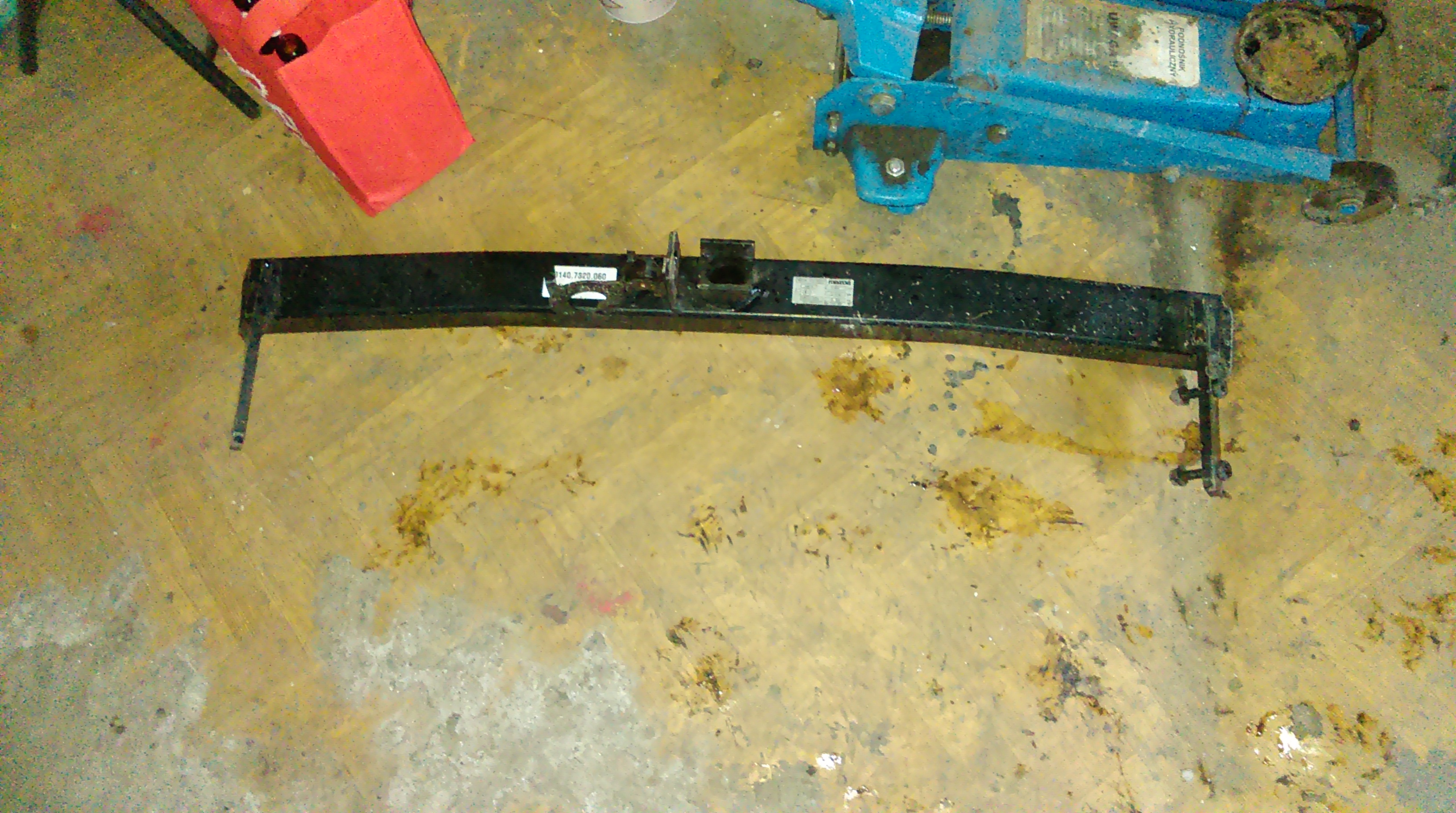

Zakupiłem używany hak od wersji 7os (sprzedawca zapewnial że od tej wersji)
Ma tabliczkę znamionową Mazdy, produkcja 'Brink Europe'.
Czy ktoś z forumowiczów kto ma MPV 7 os i posiada hak OEM Mazdy mógłby podpowiedzieć jak to jest zamontowane u niego na aucie?
Zdjęcia podwozia by na pewno mi pomogły
pozdrawiam
dodano 04.04.2014
Dopiero dzisiaj zamontowano mi hak w aucie. Jak pisałem wcześniej: produkcja Brink Europe, ale Bosal produkuje niemal identyczny i instrukcję montażu można spokojnie pożyczyć od Bosala:
http://www.catalogue.bosal.com/pdf/pdf_mi/028501.pdf
Reasumując:
– nie potrzeba modułu do haka
– wersje 6 i 7 osobowe mają **różne** haki
– Po kupnie używanego haka ori od 7 osobowej wersji, montaż można wykonać na podstawie instrukcji Bosala.

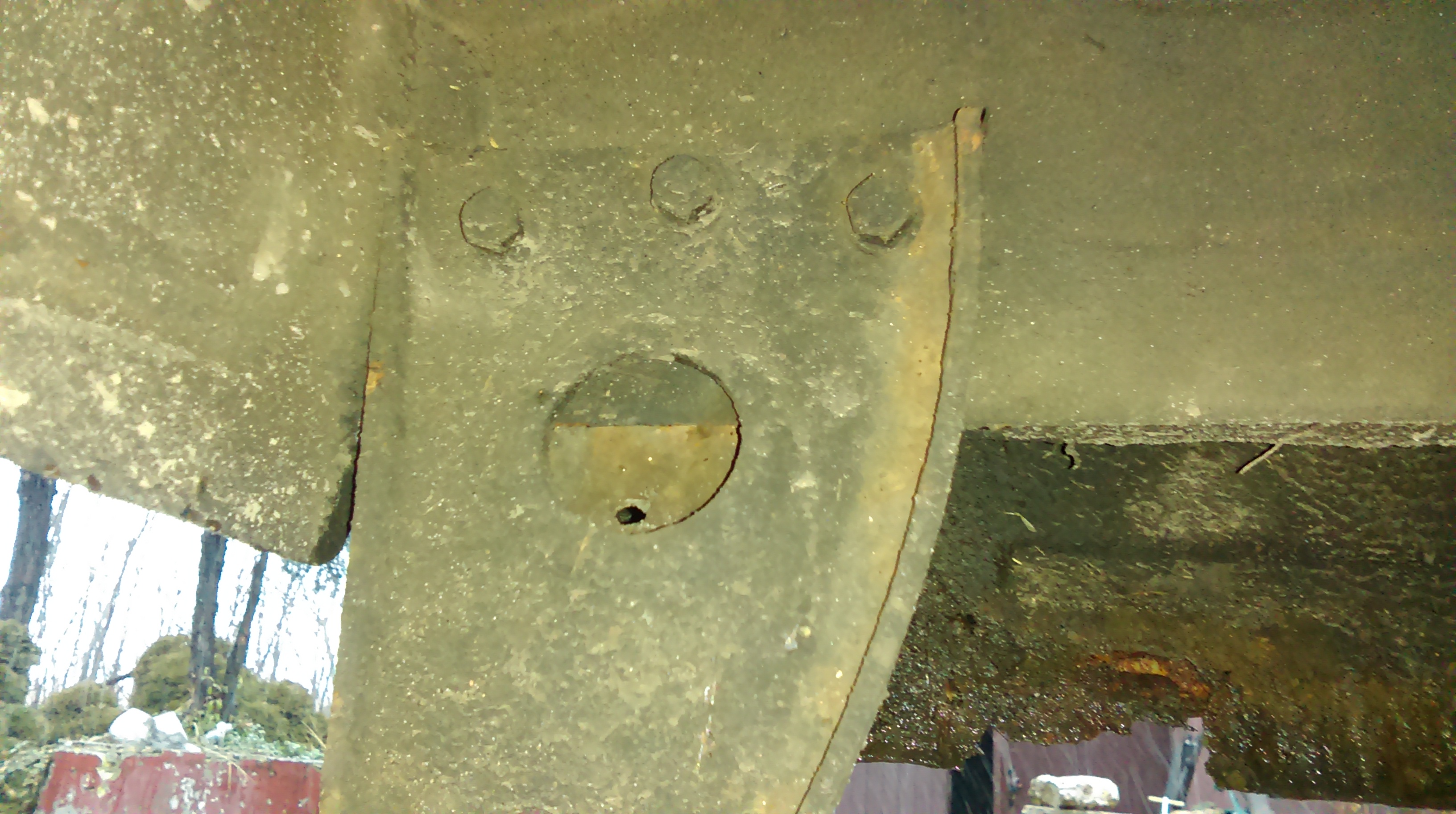

koras_bdg
W mojej przedliftowej MPV ( pierwsza rej. 03.2002 ), mam 7 pojedynczych foteli, udało się bez większych problemów zamontować hak od wersji 6 osobowej z 2005 roku, wyprodukowany przez Brink Europe. W podłużnicach są miejsca do montażu ( gwintowane otwory ). Trzeba tylko wywiercić dwa otwory w bagażniku.

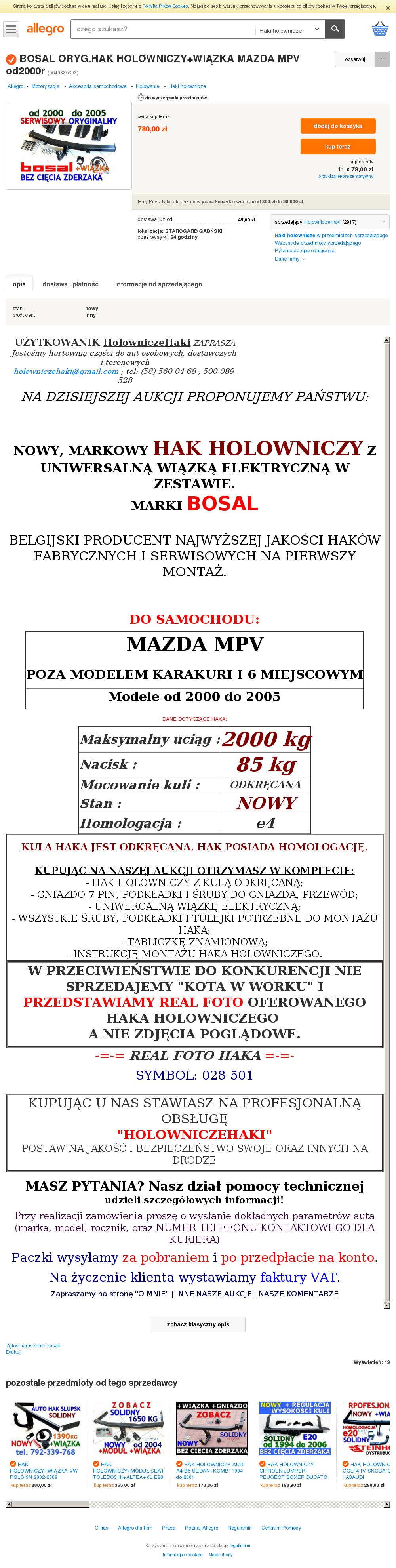

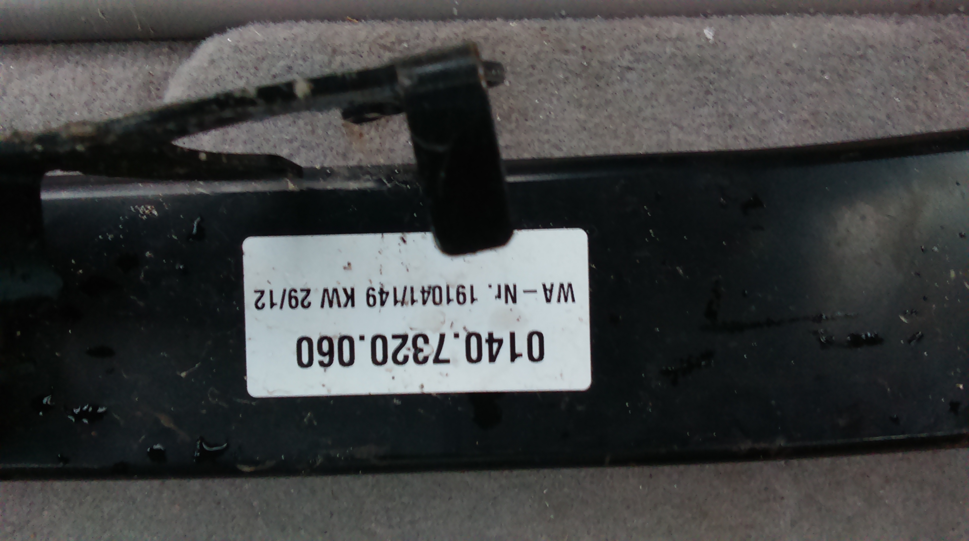

jeracky12345
Zakupiłem na aukcji hak (jak na zdjęciu) miał niby pasować ale jestem już pewien że to nie ten
Czy wiecie jaki hak holowniczy będzie odpowiedni do mojej MPV, a może można te co już mam jakoś przerobić...?
adin87
z tego co się orientuję to ten podejdzie
http://allegro.pl/bosal-oryg-hak-holown ... 85303.html
przeróbki są raczej niewskazane
jeszcze jedno, jak montowałem u siebie kupiłem używkę i jeszcze były przepinki z kostki od lamp żeby to wszystko zasilić .
http://allegro.pl/bosal-oryg-hak-holown ... 85303.htmlprzeróbki są raczej niewskazane
