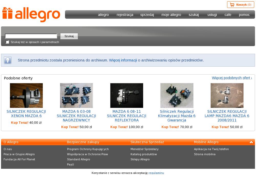

Soluks napisał(a):http://allegro.pl/silniczek-regulacji-mazda-6-2003-2007-i1556228088.html
ale ten to jest akurat od xenona i bedzie bardzo trudno go zamontowac lub prawie niemozliwe do lampy bezxenonowej...
ponadto jak juz ten prawidlowy silniczek znajdziesz to nie bedzie do konca pewnosci czy zakupiles sprawny, bo jest to plaga tych lamp...
proponuje abys polował na mocno uszkodzaną lampe od polifta, z ciemnym srodkiem, bo one są ponoc poprawione..
wymiana takiego silniczka wiąże się z rozklejeniem lampy, co nie jest proste jak tzw drut, ale jest możliwe, absolutnie...
pozdr.E

Postprzez kubsztyk » 17 kwi 2011, 07:52
Drodzy Panowie. To jest właśnie rozwiązanie. Ewidentnie słychać ten dziwny dzwięk również na zgaszonym silniku po włączeniu świateł. No i regulacja wys. świateł nie działa.
Jak mniemam, nowy silniczek kosztuje 3-4 krotność ceny tego, który podany w w/w linku?
Pozdro szerokości :)
