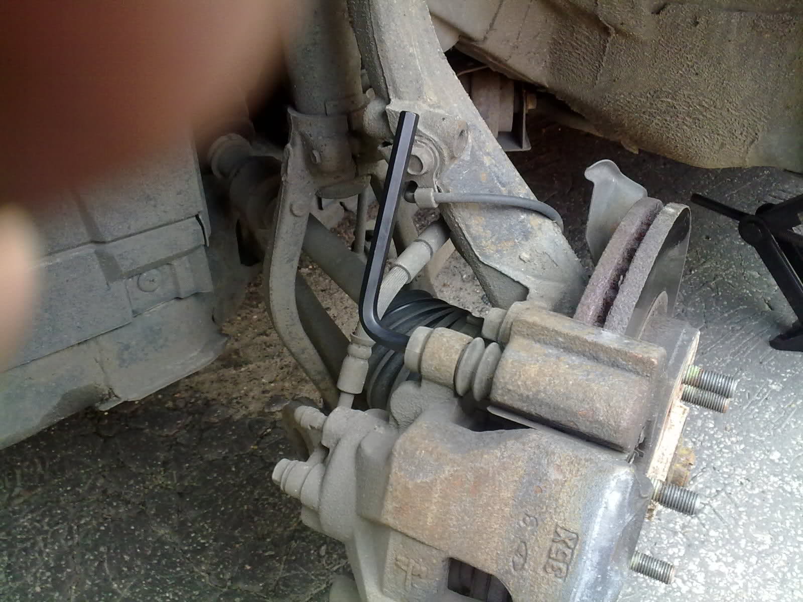

Następnie ściągamy zaślepkę ze śruby na zdjęciu i odkręcamy kluczem imbusowym 8mm śrubę:
Dla ułatwienia odkręcania można przekręcić koło w odpowiednią stronę:
Kiedy już odkręcimy imbusem śrubę, odchylamy zacisk.

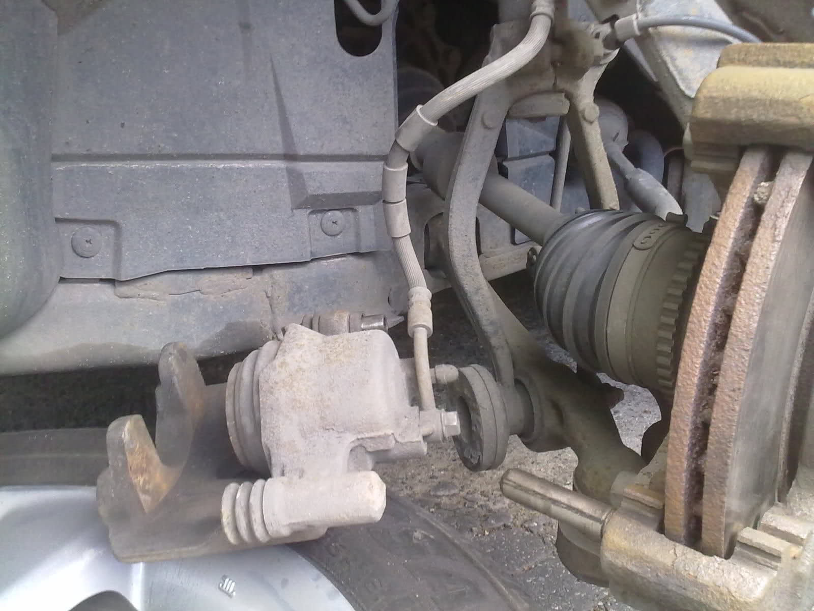

Odkładamy ściągniętą część na bok (należy coś podłożyć, żeby nie wisiała bezwładnie na przewodzie hamulcowym) i naszym oczom ukazuje się taki oto widok:
Wyciągamy (uważając, bo mogą wyskoczyć) dwa widoczne druciki rozpierające, następnie w szczelinę pomiędzy starym klockiem hamulcowym, a tarczą wciskamy płaski wkrętak i z wyczuciem wypychamy stare klocki.

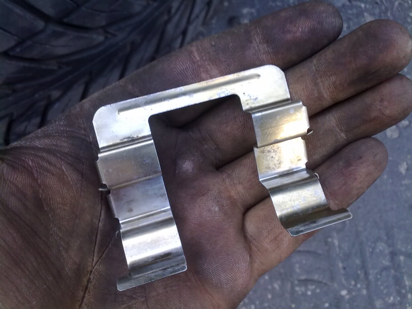

Widoczne blaszki należy ściągnąć (są lekko wciśnięte) i oczyścić np. benzyną i szczotką drucianą. Po tym zabiegu powinny się prezentować podobnie jak te:
