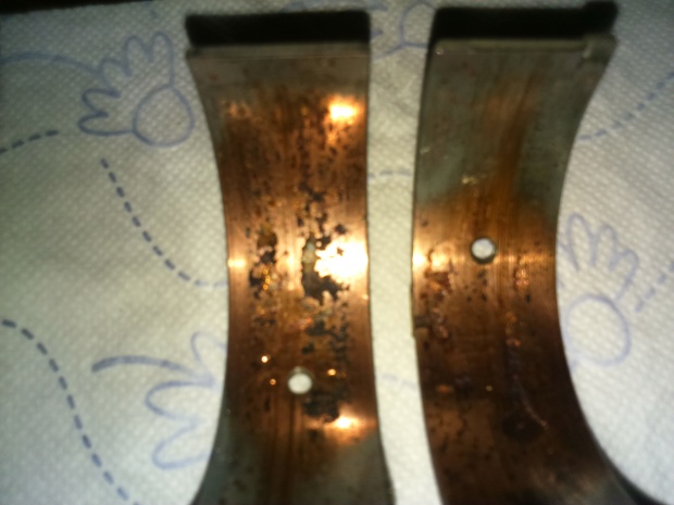

Postprzez banzai54 » 8 maja 2015, 08:59
Jadąc 2 dni temu do domu mazda zaczęła mi klepać w bardzo brzydki sposób więc zjechałem ją jak najszybciej na pobocze (max jakieś 200-300m) zgasiłem i już nie odpalałem w obawie o panewkę...
Odkręciłem miskę i smok był czysty (miał na sobie jakieś 2-3 opiłki niewielkie) w misce już było tego więcej takich bardzo drobnych opiłków wyglądających na miedziane. Powykręcałem wtryski (pomyślałem, że może wyklepało podkładki czy coś) podkładki były całe w ładnym stanie. Bez większego rozbierania poprzyglądałem się panewkom i oto co zobaczyłem – https://youtu.be/YazxUM33ui0
50k km temu był wymieniany wał, zatarł się na tym samym cylindrze... Wał był wymieniony na nominalny (po kupnie też dałem do sprawdzenia), głowica oddana do sprawdzenia, wtryski sprawdzone, wszystko umyte bardzo dokładnie, rozrząd nowy, tłoki z korbami były honowane i nie wiem co tam jeszcze z nimi robili w Izdebnie w lubelskim. Dwu masa była wymieniona na używana niestety telepało nią przy ruszaniu dość często – może to była przyczyna? i np słabszy wtrysk?
Poradźcie Panowie co robić z tym silnikiem.
Nastawiam się na wymianę dwu masy i nie wiem czy kupie kolejną niepewną używkę czy dam do regeneracji też nie pewnej... nowa to jeszcze niestety za droga zabawa :(
Wał mam nadzieje że uda się odratować. Gdzie najlepiej w lubelskim posprawdzać wtryski, wał, korby z tłokami, głowicę? Ew. jak nie w lubelskim to gdzie to zawieźć? I na co zwrócić szczególną uwagę, żeby ten silnik tym razem pochodził dłużej ^^ Jeździł na dexelia 5w30 jak się nie mylę i co 10k km był zmieniany.
Mazda nie dymiła jakoś za bardzo, czasem jak dostała mocniej to potrafiła sobie zadymić, ale tylko pod obciążeniem. Stojąc w miejscu i wkręcając ją nawet do 4-4,5k obrotów nie zadymiła. Oleju nie brała.
A i jeszcze rok remu wymieniałem uszczelkę pod głowicą. Też wywaliło ją z tej strony – po zrobieniu tego miałem spokój do teraz :(
Porozbierałem dzisiaj trochę silnik, głowica zdjęta... nagrałem jak chodzą tłoki z tą panewką jakby kogoś to interesowało ^^ (słaba jakość niestety)
https://youtu.be/hplgIdHmpQM
Zaniepokoiły mnie szpilki głowicy bo te z lewej strony silnika były jakby nadpalone po środku :/ a reszta ogólnie zaolejona przy wykrecaniu ale może to normalne. Zastanawiam się co zrobić, żeby obniżyć koszty remontu silnika. Czy np uszczelkę do kolektora ssącego mógłbym zostawić tą samą? Wymieniałem ją rok temu z innymi uszczelkami jak wymieniałem uszczelkę pod głowicą ^^ Teoretycznie wypadałoby kupić nową, ale sam nie wiem... może kupie i będzie spokój. Chyba nie ma co oszczędzać na remoncie, żeby za kilka/kilkanaście miesięcy znowu to rozbierać:/ Myślę o zaślepieniu EGR`u bo strasznie to syfi dolot i głowicę :/ wypadałoby wymienić na 100% uszczelkę pod klawiaturą, podkładki, nie wiem co ze szpilkami (wyglądają na przegrzane 4szt :/ , uszczelniacze wtrysków te od góry i od boku :( koszty samych części są masakryczne <płacze>

Postprzez Enduro » 10 maja 2015, 23:04
to uszkodzenie tym razem czwartego korbowodu, moze byc spowodowane przy poprzednim remocie przeoczeniem uszkodzonia jednego korbowodu .
koniecznie daj do sprawdzenia korbowody, czy sa w normie..
niekiedy nie widac "jaja" ani nie czuc przy montazu..
P.S.
za free moge wyslac tobie 4 uzywane szpilki.
wiem, ze to nie fachowe i ryzykowne, ale jesli te lekko uzywane uszczelki dolotu i wydechu i klawiatury sa okay, to mozesz zaryzykowac..
uszczelka glowicy musi byc nowa, glowica do kpl. sprawdzenia i splanowania.
ubolewam na takim historiami, ale diesel nie wybacz bledow, nawet tych niewielkich...
pozdr.R

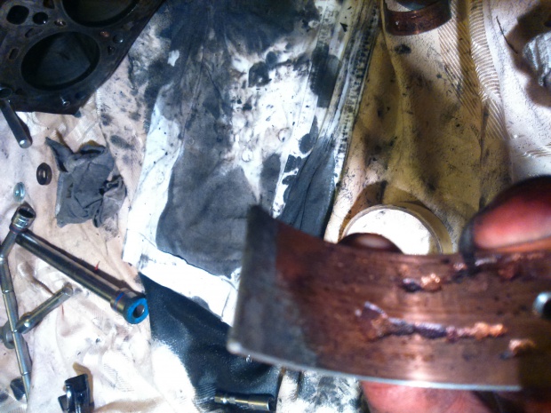

Postprzez banzai54 » 10 maja 2015, 23:11
Dzięki Enduro za pomoc :) chętnie bym kupił od Ciebie te 4 szpilki :) Na pewno będą mniej ryzykowne niż te nadpalone :/ A i ta przekręcona panewka jest na 1 korbowodzie od rozrządu, bo chyba się nie zrozumieliśmy :P
Powyciągałem dzisiaj panewki korbowodowe: na 1 cylindrze obróciło panewkę, 2 podtarta i z wżerami, 3 i 4 okropne wżery :/ Na głównych zdjąłem tylko 1 na próbę i nie wyglądała tak źle, jutro jak mi się uda to powrzucam fotki głównych :] Po zdjęciach tak słabo widać ale te wżery są na głębokość +/– 1mm
Co mogło być przyczyną tej sytuacji?
Jeśli byłby problem ze smarowaniem to najprawdopodobniej przekręciłoby panewkę na 4 cylindrze prawda?
A i 1 korbowód tak na 1 rzut oka wygląda jakby był nadpalony czy coś :/ od stopki na jakieś 3-4cm jest czarny taki, reszta wygląda normalnie.
Dwumasa jest wywalona ma straszny luz, może uda mi się jutro ją nagrać i wrzucić...
A i korbowody przy poprzednim remoncie nie były przeoczone :) były honowane czy coś :) jak pisałem wyżej :) także nie wiem czy po prostu źle to było zrobione czy coś innego spartolone czy wada materiału :(

Postprzez Enduro » 10 maja 2015, 23:34
dziwna sprawa z tymi wzerami w panwekach..
<nie>
pozdr.E.
