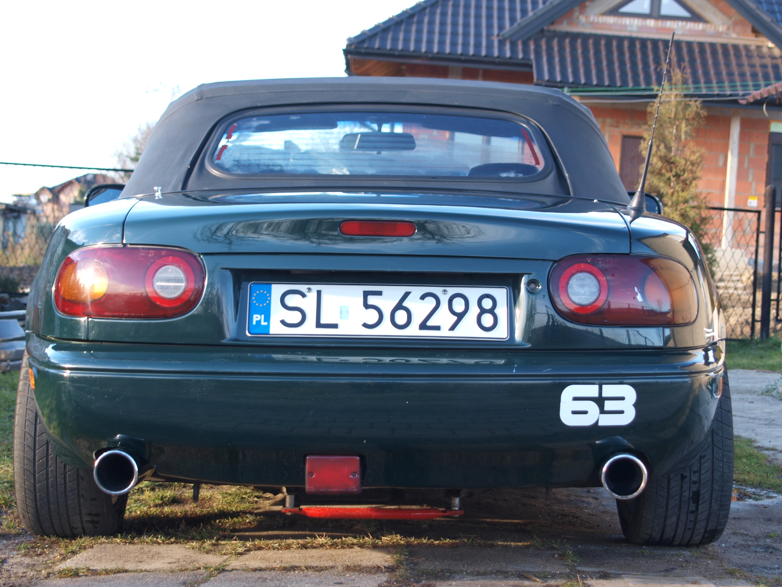

muszę jeszcze raz podziękować za zlocik wszystkim obecnym, właśnie się dowiedziałem że II nagroda za Tuning przypadła mojej miatce, w co szczerze nie wierzę i bardzo dziękuję za docenienie wkładu pracy w auto w ostatnim czasie, za razem przepraszam że było takie brudne i nie dopieszczone czystością na sam zlot.
Rolą tematu projektu dodam że ostatnie dni i godziny przed zlotem stały pod znakiem nierdzewki i spawania –> tak powstawał downpipe i wydech godny już poturbowanej miatki, wszystko udało się poskładać na czas i dzięki temu miatka niezawodnie pozwoliła mi się cieszyć zlotem, ba wykręcić II/III na os! ćwiarki nie komentuję:D kto widział to wie że reakcja na zielone i refleks nie okazał się moją mocną stroną:P
Mam nadzieję że przyszły sezon pozwoli mi jeszcze bardziej dopracować autko.
