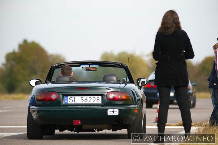

Grzesiu czas reakcji 1s to nie jest tak źle
Pozatym muszę Ci powiedzieć że ten Twój lewy błotnik na żywo miażdży cyce i wykręca suty!!
Męsko.
Męsko.
fajna Miatka zakręcony właściciel
pozytywnie tak jak lubię ... a ten aerograf od razu rzuca się w oczy
