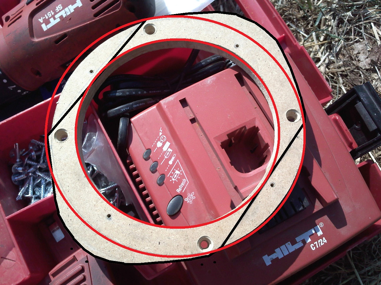

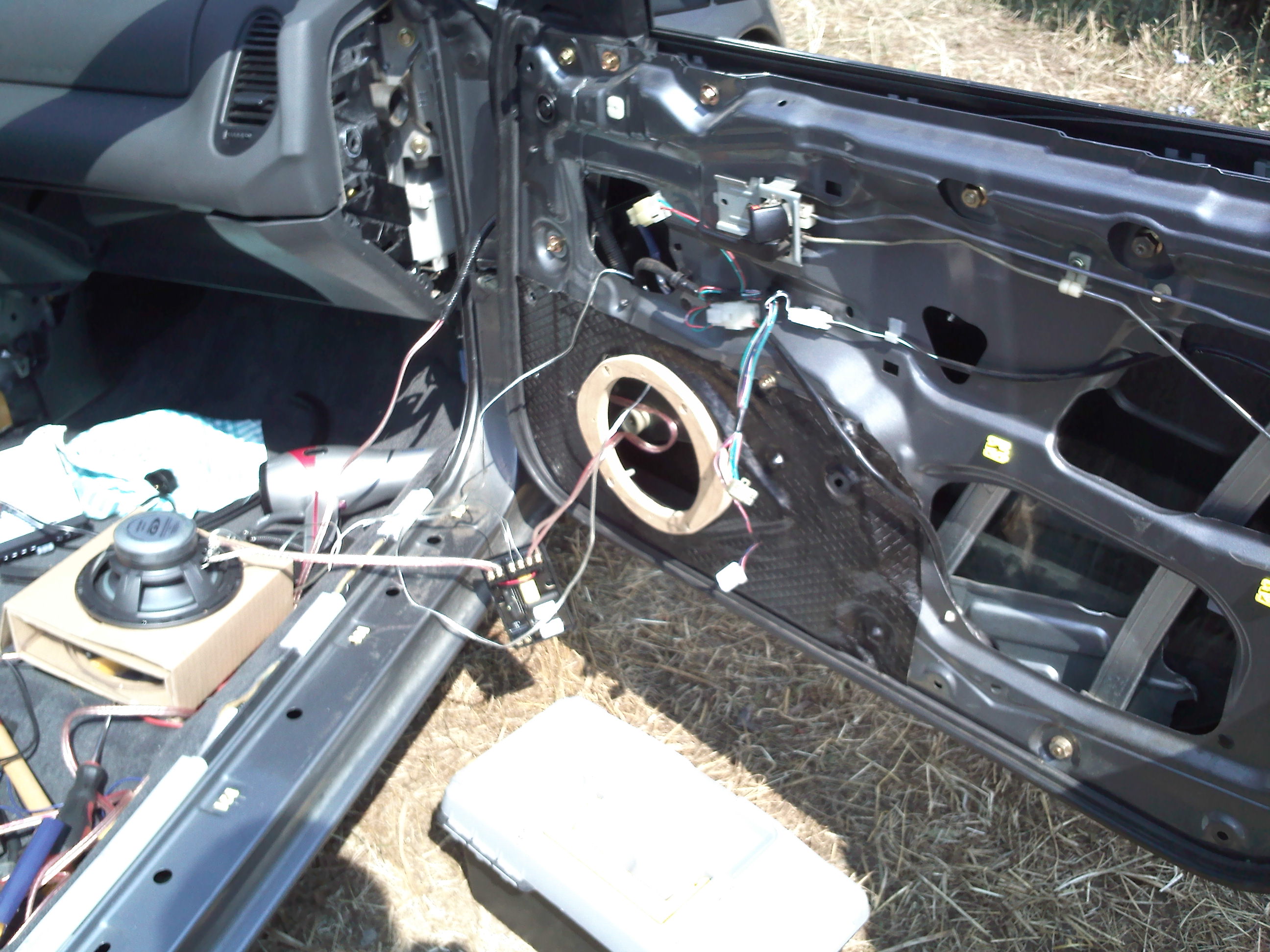

-Zrobione car-audio przednie drzwi, system 2 drożny odseparowany, wygłuszenie matami drzwi i boczków, dystanse MDF z elipsy na 16cm, Wzmacniacz pod siedzeniem Pasażera.
Głośniki : ALPINE SPG-17CS
Wzmacniacz: PEIYING PY-2C02R
Maty: Apama STANDARD
Kable: PEIYING ZLA 413
MDF 10mm
Radio: PIONEER DEH-1200MP

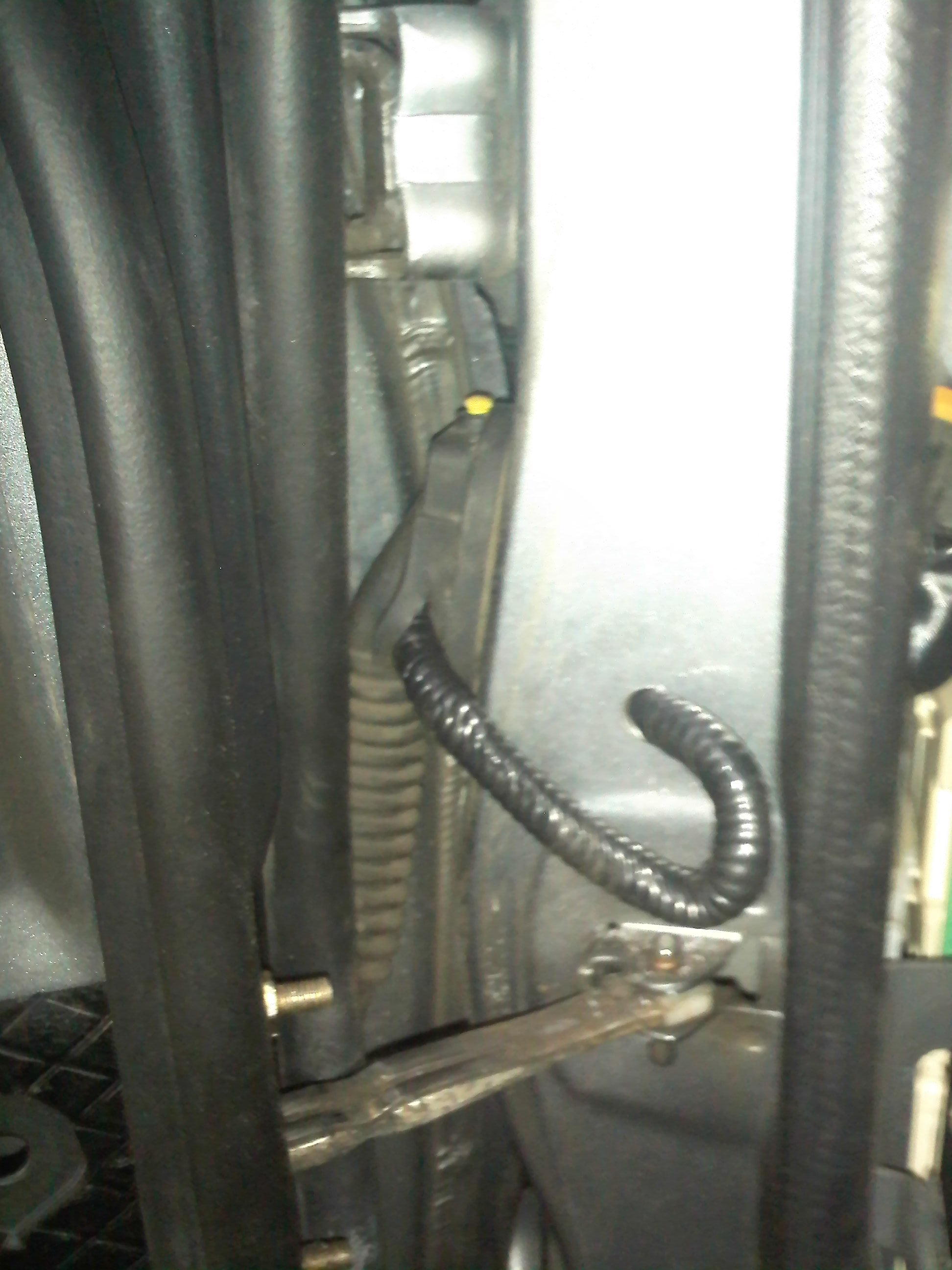

Witam po baaaardzo długiej przerwie. Załączam obiecane fotki (o ile kogoś jeszcze interesują) z montażu audio.

Cykacz w tym miejscu to nie najlepszy pomsyl, ale juz jak kto lubi :) Autko ladne:)
Postprzez robaknow » 19 gru 2012, 11:06
arafal21 napisał(a):Cykacz w tym miejscu to nie najlepszy pomsyl, ale juz jak kto lubi :) Autko ladne:)
Z odsłuchów wiem, że to dobre miejsce wierz mi :) gdyby była możliwośc wstawił bym w trójkąt od lusterek ale mam ręczne i miejsca nie było. Wysokotonówki są mocno kierunkowe i po skosie idealnie trafiają do słuchacza zwłaszcza, że są podbite o 4db. Mogłem też dać na słupku ale mogły by być mniej słyszalne zwłaszcza w tej obudowie. Pozatym robienie Audio w tym aucie to masakra zwłaszcza jeśli chodzi o wilgoć w drzwiach i wygłuszanie.

Nic nie ściąga, chyba że poluzujesz kable RCA ale to normalne bo sie antena zrobi. Żadnych szumów brumów itd. natomiast jak miałem CB to masakra była. Kable sygnałowe,głośnikowe i zasilający są rozdzielone i ida jeden tunelem środkowym reszta progiem.
