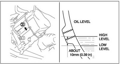

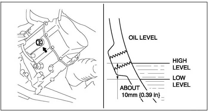

panowie czy jesteście w stanie wskazać na którymś z poniższych foto miejsce w którym znajduje się ten korek wlewowy ?? bo mnie zaraz szlak trafi ;)

Postprzez domin1979 » 30 mar 2010, 21:48
Wg mnie na fotkach akurat tego nie widać. Wlew/inspekcja jest u samego dołu pod kątem 10-15 stopni. Z rysunku powinieneś wyknuć.

Postprzez vegasnight9 » 30 mar 2010, 22:05
Wielkie dzięki domin1979. Z obrazka wynika że trzeba szukać gdzieś tak w połowie wysokości skrzyni z przodu (czyli stojąc przed maską).

Postprzez domin1979 » 31 mar 2010, 09:06
Z przodu i trochę po prawej z tego co pamiętam.
Instrukcja jest np. tu: http://www.sendspace.com/file/qiakop
