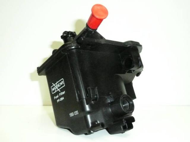

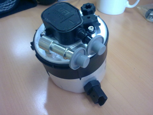

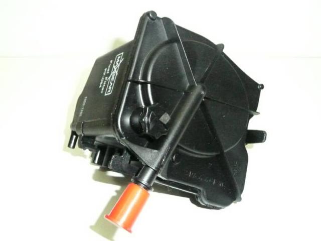

Wystepuja dwa modele: plastikowy i metalowy. Roznica jest spora jak widac na zdjeciach ...w cenie tez ;/ Te plastikowe maja zamienniki poczawszy od filtronow za 75pln a te metalowe najtaniej wychodza w ASO za 240PLn – brak zamiennikow. Wymieniamy caly, nie ma wkladow oraz niestety nie mozna stosowac zamiennie tych filtrow.
Jak podniesiemy maske to filtr jest w obudowie, tzn mocuje sie go na zaczepy. Najlatwiej poznac po wyjsciach. Plastikowe sa calutkie czarne i sa takie kwadratowe w ogolniej budowie, te metalowe widac ze sa okragle i prawie cale metaliczne z mala wstawka czarnego. Zanim zabierzemy sie do zakupu nalezy sprawdzic jaki jest nam potrzebny, zakup po nr VIN nic nam nie pomoze. Dostaniemy informacje zwrotna ze moze byc u nas Taki lub Taki
Moge podac org symbole:
– metalowy: Y603-13-480
– plastikowy: Y602-13-A5 ( ponoc sa tez Y602-13-zA5 oraz jakis Y602-13-480)
W trojce filtr ASO zaleca wymiane co 40tys
PS: Wydaje mi sie ze te metalowe sa po lifcie w IIpolowie 2006r czyli model z bialymi zegarami.
– jak widac nie mam dobrych wiadomosci dla posiadaczy liftowych wersji

Dla wszystkich, którzy chcą sami wymienić filtr paliwa załączam instrukcje zapożyczoną z forum focusa. Dotyczy ona filtra metalowego, który idealnie pasuje od forda i kosztuje polowe ceny.
Cala wymiana zajęła mi ok. 30-40 min.
1. Zdjąć górną osłonę silnika
2. Wyjąć wtyczkę elektryczną z filtra
3. Zdjąć przewody paliwowe z filtra. Trzeba wcisnąć białe krążki na wtyczkach i pociągnąć przewód
4. Odkręcić trzy śrubki u góry obudowy filtra (chyba klucz 8, nie pamiętam)
5. Odsunąć na bok stalowy uchwyt, który był przykręcony tymi trzema śrubkami (odsunąć, bo są do niego przypięte przewody elektryczne i nie ma sensu ich odrywać)
6. Wyjąć filtr do góry
7. Włożyć w to samo miejsce nowy filtr (pasuje tylko w jednym miejscu)
8. Założyć przewód paliwowy zasilający filtr (ten wchodzący na rurkę na środku filtra w plastikowej obudowie ze strzałką "do filtra".
9. Na rurkę wylotową (metalowa bardziej z boku) założyć wężyk gumowy, najlepiej przezroczysty i ciągnąc ustami powietrze doprowadzić do napełnienia filtra paliwem aż do wypłynięcia paliwa z filtra
10. Zdjąć nasz wężyk i założyć przewód oraz wtyczkę elektryczną do filtra.
11. Powinien odpalić i może po paru duknięciach wrócić do stanu normalności.
