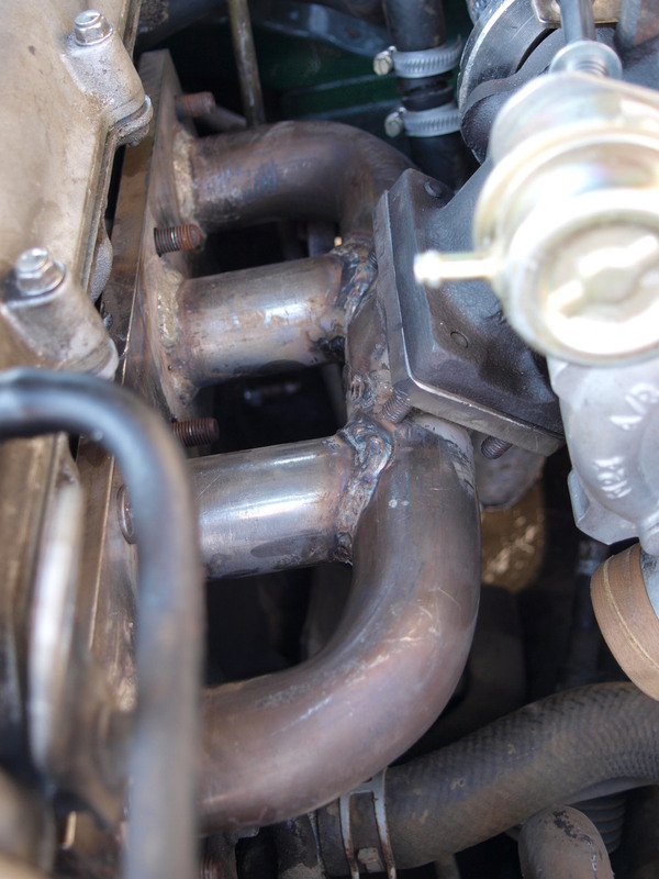

Z spraw ciekawszych o ile to kogoś interesuje robienie kolektora zaczyna się od flanszy z strony silnika:
oczywiście konieczny jest materiał, drogi, ale dobry, zapewniam że dobry;) dla ciekawskich dodam że z tej stali wykonywane są strony wydechowe w silnikach odrzutowych, i wiele innych takim miejsc gdzie temp. bywają DUŻE. Ciężko kupić odcinek potrzebny, mi się udało.
jeszcze flansza od strony turbiny
i tak to wyglądało po długim rzeźbieniu już na silniku
Jak dla mnie, zasadniczo najtrudniejszy element układanki.

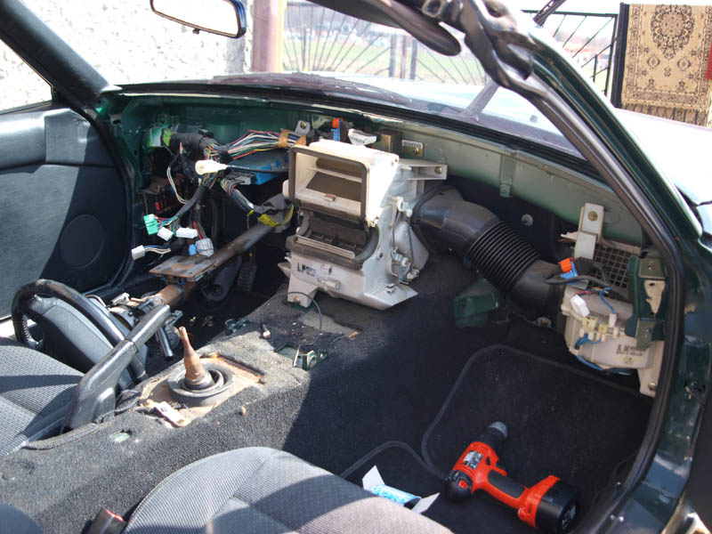

W między czasie wykonywałem w wolnych chwilach najróżniejsze drobne sprawy, od montażu krućca powrotu oleju w misce olejowej, montażu zegarów, prowadzenia przewodów, wymiany pompy paliwa

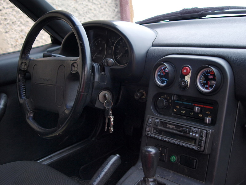

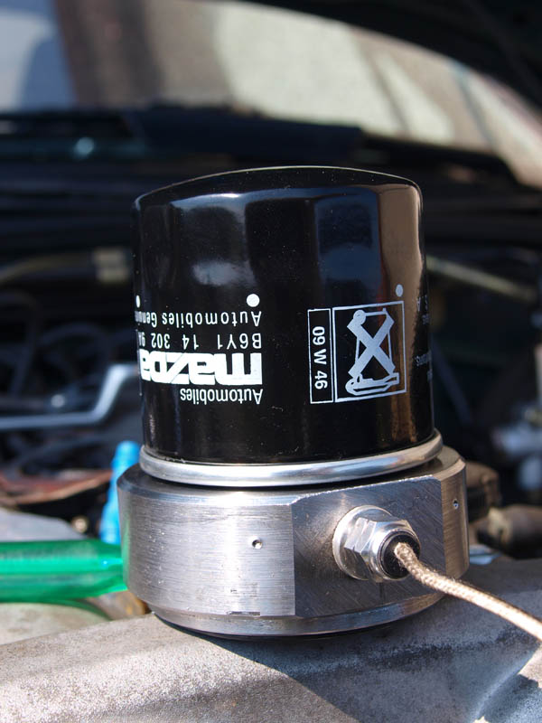

i tym podobne. Na zegarach się zatrzymam i pokaże jak "wpadły" w wyloty środkowe, jestem bardzo z tego pomysłu zadowolony bo efekt był zgodny z oczekiwaniami. Zegary to Ol temp + Boost, na chwilę obecną muszą wystarczyć, dla nie wiedzących Mx-5 na desce posiada prócz obrotomierza/prędkościomierza, wskaźnika paliwa, temperaturę wody, i ciśnienie oleju;).
Temp. oleju jak większość odczytuję na podstawie czujnika znajdującego się pod filtrem oleju, jedyny fajerwerk to taki że podkładkę wykonałem sam, tak żeby nie kolidowała z wspornikiem kolektora ssącego co niestety w Miatach i zakładaniu "kupnych" się zdarza.

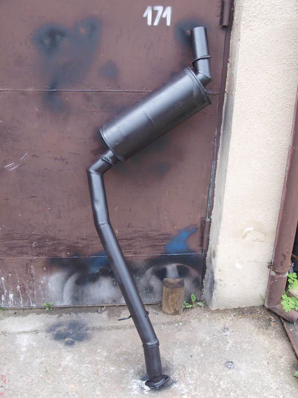

odnośnie wydechu, metodą łopatologiczną wykonałem jak najprostszą potrafiłem kopię z dokładnie 2.75", niestety po przejechaniu 100km z burbo ułożyła się po swojemu i trzeba było poprawiać poprawiać poprawiać bo ciągle gdzieś coś stykała i drgania były, w końcu się wkurzyłem, spiąłem Downpipe do seryjnego wydechu i teraz jeżdżę tak, ale jak tylko poprawi mi się z czasem to poprawie gdzie i co trzeba albo bogaty o doświadczenia zbuduję kwasiaka, kolanka i wio, ten wydech nie jako "na pałę" zrobiłem na próbę w krótkim czasie i tak dobrze że pasował:) będzie na pewno lepiej.
staruszek:
jedziemy z calami
1/2kolosa;)
Jako że moja turbinka jest nieco "nie zwyczajnym" T28, bo jedną z najmniejszych z rodziny, wyposażona jest w dziwną muszlę wydechową –> uszczelnienie stożkowe, troszeczkę zabawy żeby wytoczyć/ odwzorować szczelną flanszę ale udało się jak zwykle;)
Po wstępnych przymiarkach IC doszedłem do wniosku że wiele ułatwi przespawanie wylotów nieco,
no i tak się stało:

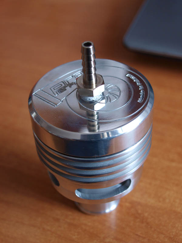

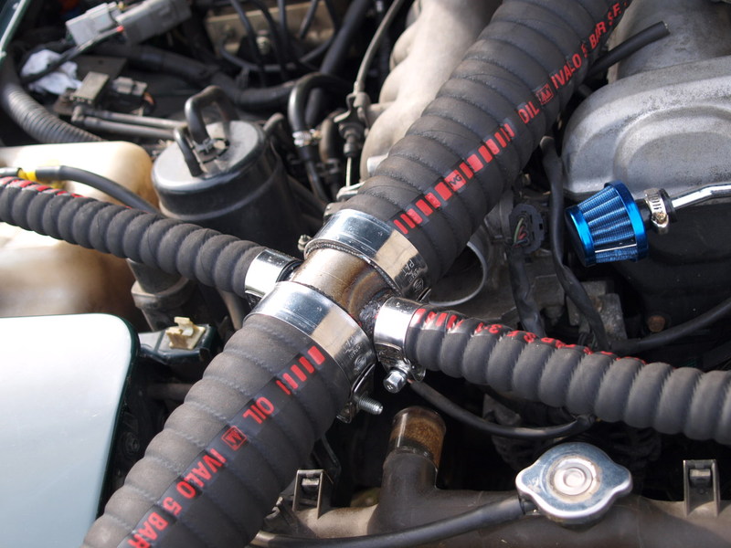

Na 1 etap relacji, pokażę jeszcze kontrowersyjny stuf wężowy. Wiele razy padało już te pytanie, i wiem że zawsze znajdzie się dość spore grono które skrytykuje to posunięcie, nie mniej jednak moim zdaniem użycie tych właśnie węży w alternatywie dla "dolotu z kawasiaka" jak na 1 projekt turbienia jest bardzo zasadne. Prosty montaż, brak przenoszenia drgań, oczywiście odporność na temperaturę do 130stopni, na produkty ropopochodne etc. to w pełni profesjonalny wąż tak do prawdy hydrauliczny. Jedynie minusy to cena, bo wyższa niż "chińska kwasówka" bo mb to kwota od 150 do 200zł w zależności od średnicy, i estetyka, bo kwasiak po prostu lepiej wygląda. Kolejny plus, łatwość uszczelnienia na elementach "przejściowych", niwelowanie łączeń- ilości samej w sobie –> większa szczelność układu, można by mocno dywagować, ja w momencie jak je odkryłem szybko postanowiłem że wypróbuję, jestem bardzo zadowolony. Jak się okazuje to wcale nie jestem jedynym poturbowanym który użył tych gumowców w stalowych oplotach;)
Na fotce skrzyżowanie na którym na drodze IC/przepustnica mieści się Blowoff i intake do wolnych obrotów.

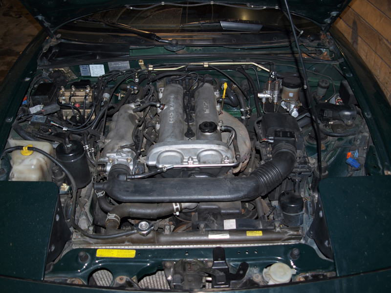

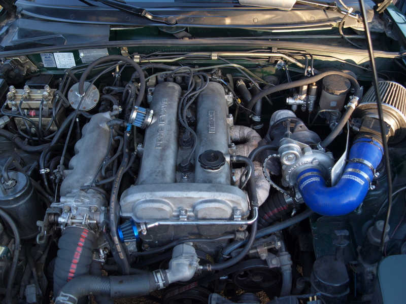

EDIT:
tak to wygląda obecnie pod maską, ciągle coś się zmienia, przekłada zmienia miejsce i na razie jest "płynne" nie wspominając już o tym że wiele węży styka tam gdzie nie powinno i jest połapane "tylko oby" ale wszystko kwestia drobnych poprawek, na chwilę obecną opanowawszy temp. wody pajam się z doładowaniem które staram się zmniejszyć tak by peak na stałe wyniósł max 0.4bara, bo regulacja akutatora o wiele mocniejszego za pomocą sprężynki niestety robi co robi i na różnym obciążeniu jest różnie –> różnym biegu, do tego stopnia że jak już auto hula autostradą to doładowanie nie przekraczane 1-2-3 (0.4bara) na 4-5 sięga spokojnie 0.5 a nie chce katastrofy z racji tego że na FMU jeżdżę.

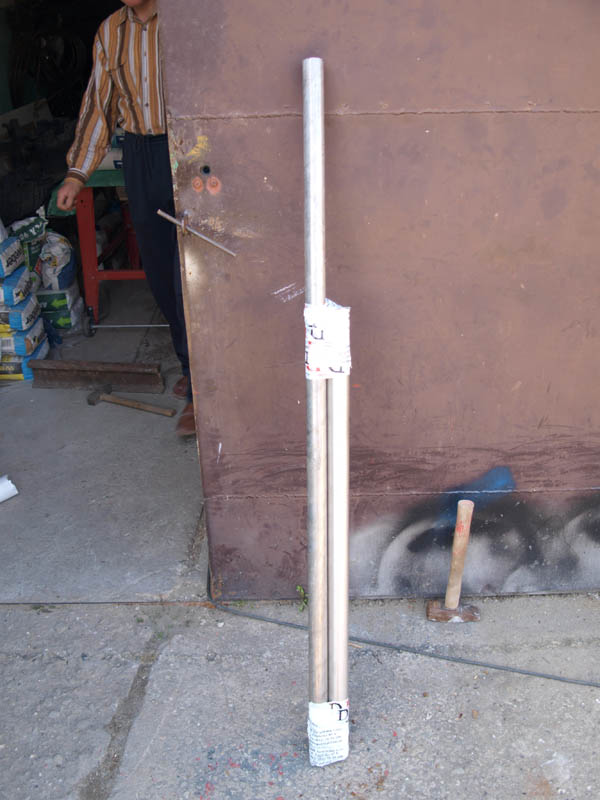

I tak oto wypadało się zaopatrzyć w odpowiedni materiał na solidny downpipe i resztę wydalacza spalin. Cóż, wydech to dla mnie temat miazga i nie wiem czemu jakoś ciężko strawny, bo przyzwyczaiłem się już do tego że miata odpycha się przyzwoicie a jest CICHUTKO. Nie mniej jednak nie trzeba wiele mówić czemu wypadało by zmienić obecny stan (2.5" dp do mocowania na skrzyni i dalej totalna seria od kata w tył).
Zapadły rozmyślne decyzję, będzie 2.25" po całości, kat zostanie, a ostatni tłumik zostanie zastąpiony czymś podwójnym- Postert- który miałem okazję montować już w pewnej swojej poprzedniczce. Tam na wolnossącym było przyzwoicie, więc tutaj jest nadzieja że turbina zrobi swoje i będzie cicho i odpowiednio luźniej niż w serii.
No i taką drogą zakupy zapadły, uzbroiłem się w 3m rurki i 4 kolanka 60,3 gatunkowej nierdzewki, mam pewne zboczenie w stosunku do gatunkowej stali i nie umiałem sobie odmówić a różnica nie była jakaś straszna w stosunku do najtańszej dostępnej nierdzewki. W końcu bo długo zwlekałem z sprawą wydechu, teraz pozostaje czekać na tłumik który musi przebyć kilka setek jak nie tysięcy kilometrów.
Marzy mi się ogarnąć tę kwestie jak najszybciej ale możliwości są jakie są, zobaczymy jak to wyjdzie może do końca nadchodzącego miesiąca będę już miał sprawę kompletnego wydechu zamkniętą. Zobaczymy.
