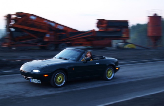

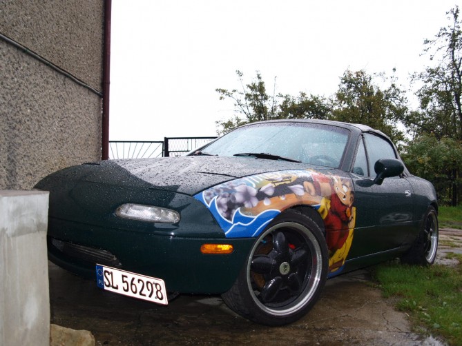

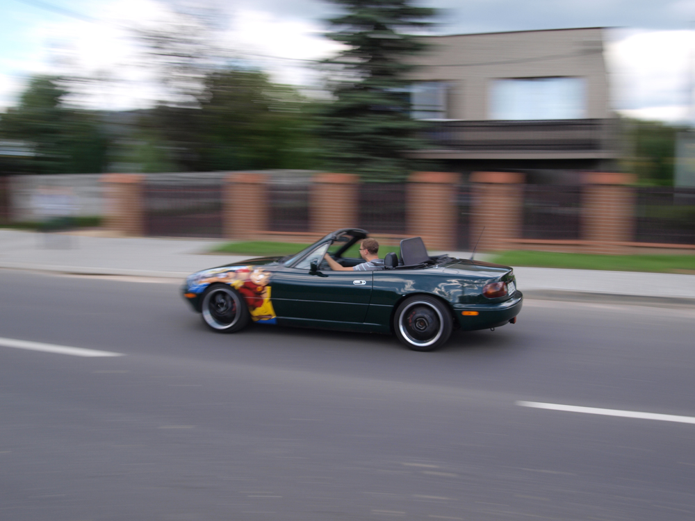

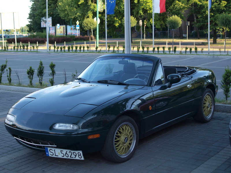

Obecnie autko wygląda tak:

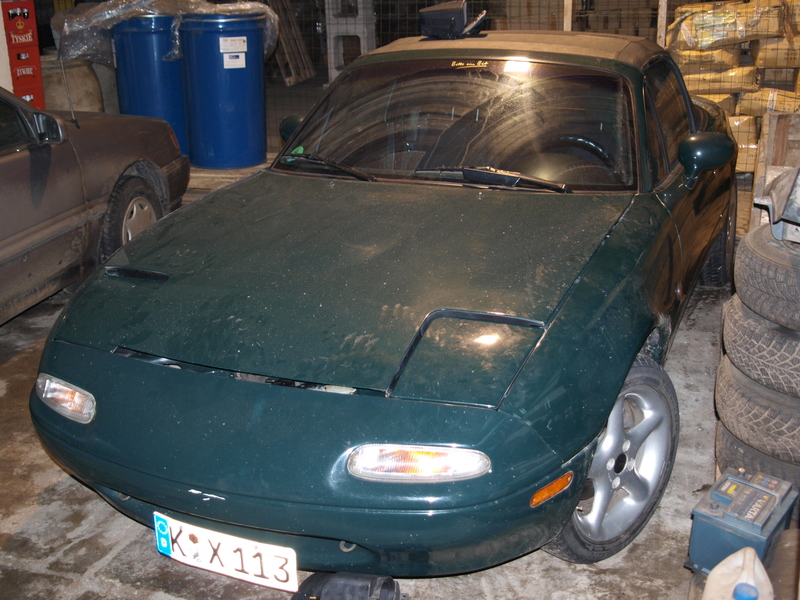

Kupiłem Miatkę po kradzieży z Reichu, zasadniczo jest to rasowa europejska mx-5.
Auto posiadało kilka uszkodzeń, które w własnym zakresie zniwelowałem i powoli zabrałem się za prace przygotowujące po turbo. Autem nie jeżdżę na co dzień, obyty z Miatą w momencie zakupu kolejnej postanowiłem twardo: trzeba dołożyć minimum 50PS/50NM, bo seryjna NA w BP jedzie "zadowalająco" ale to za mało żeby w pełni czerpać frajdę z tego auta, no i tak się zaczęło. Szybko padło na "mała turbinę" i niskie doładowanie, tak żeby się szybko wkręcało a z autka nie zrobił pocisk na 1/4. Na chwilę obecną mogę powiedzieć z pełną satysfakcją że UDAŁO SIĘ!

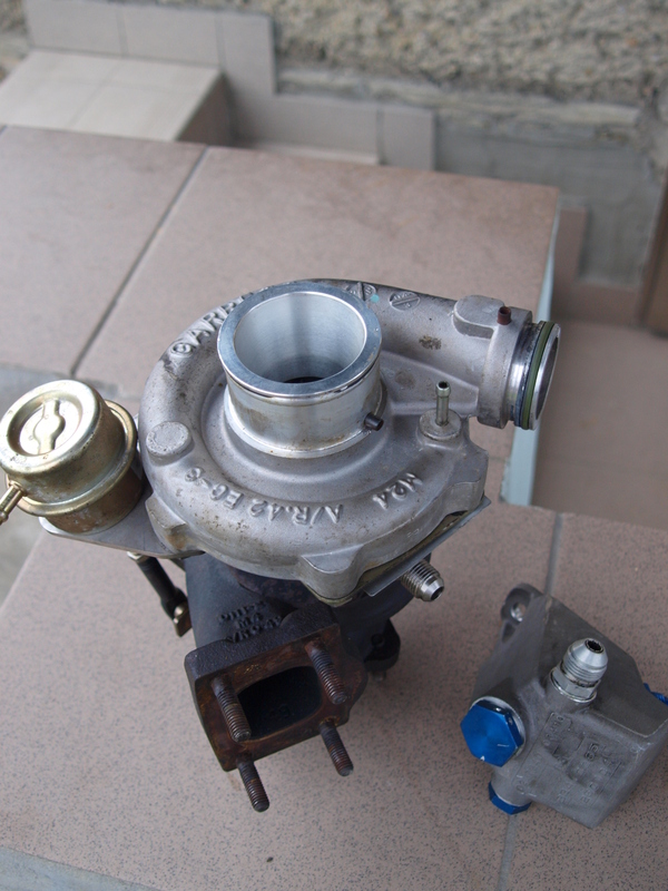

To było zabieranie się "na start". Dalej już powoli zaczynałem kompletować graty, obecnie ciężko mi wszystko opisać w kolejności jak się to działo, ale postaram się o większości wspomnieć, przynajmniej tych najciekawszych np. jak zrobić samemu kolektor który przeżyje wszystko;)
Może pokaże kilka gratów, co czym est każdy widzi:

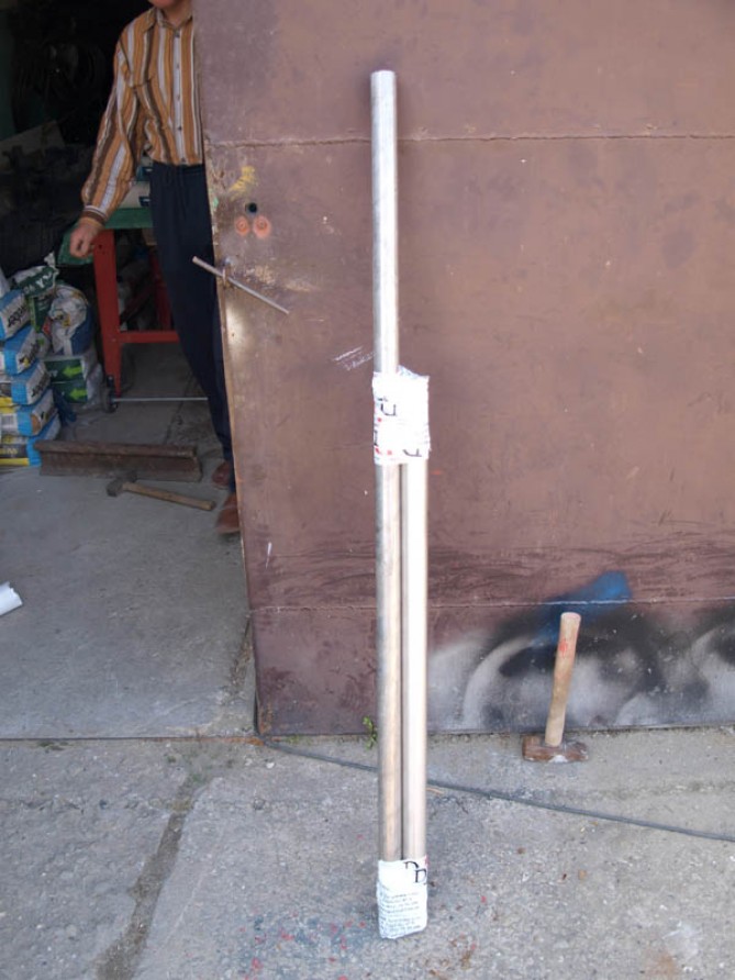

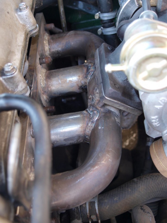

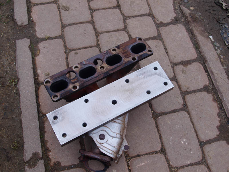

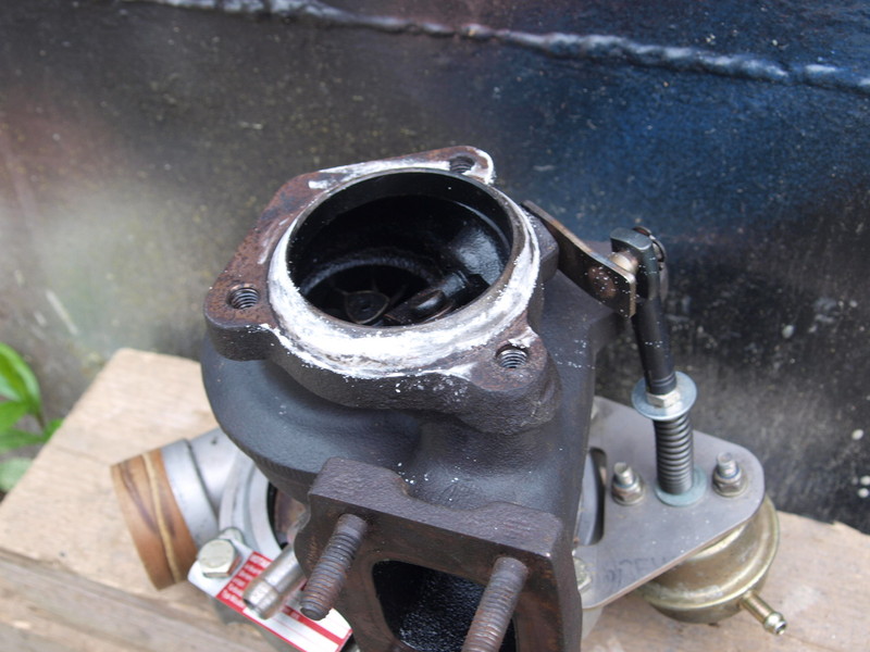

Z spraw ciekawszych o ile to kogoś interesuje robienie kolektora zaczyna się od flanszy z strony silnika:
oczywiście konieczny jest materiał, drogi, ale dobry, zapewniam że dobry;) dla ciekawskich dodam że z tej stali wykonywane są strony wydechowe w silnikach odrzutowych, i wiele innych takim miejsc gdzie temp. bywają DUŻE. Ciężko kupić odcinek potrzebny, mi się udało.
jeszcze flansza od strony turbiny
i tak to wyglądało po długim rzeźbieniu już na silniku
Jak dla mnie, zasadniczo najtrudniejszy element układanki.

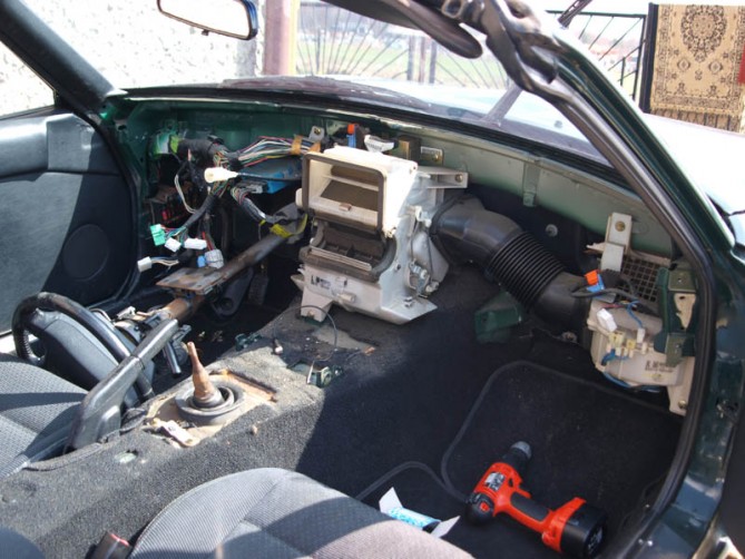

W między czasie wykonywałem w wolnych chwilach najróżniejsze drobne sprawy, od montażu krućca powrotu oleju w misce olejowej, montażu zegarów, prowadzenia przewodów, wymiany pompy paliwa
i tym podobne. Na zegarach się zatrzymam i pokaże jak "wpadły" w wyloty środkowe, jestem bardzo z tego pomysłu zadowolony bo efekt był zgodny z oczekiwaniami. Zegary to Ol temp + Boost, na chwilę obecną muszą wystarczyć, dla nie wiedzących Mx-5 na desce posiada prócz obrotomierza/prędkościomierza, wskaźnika paliwa, temperaturę wody, i ciśnienie oleju;).

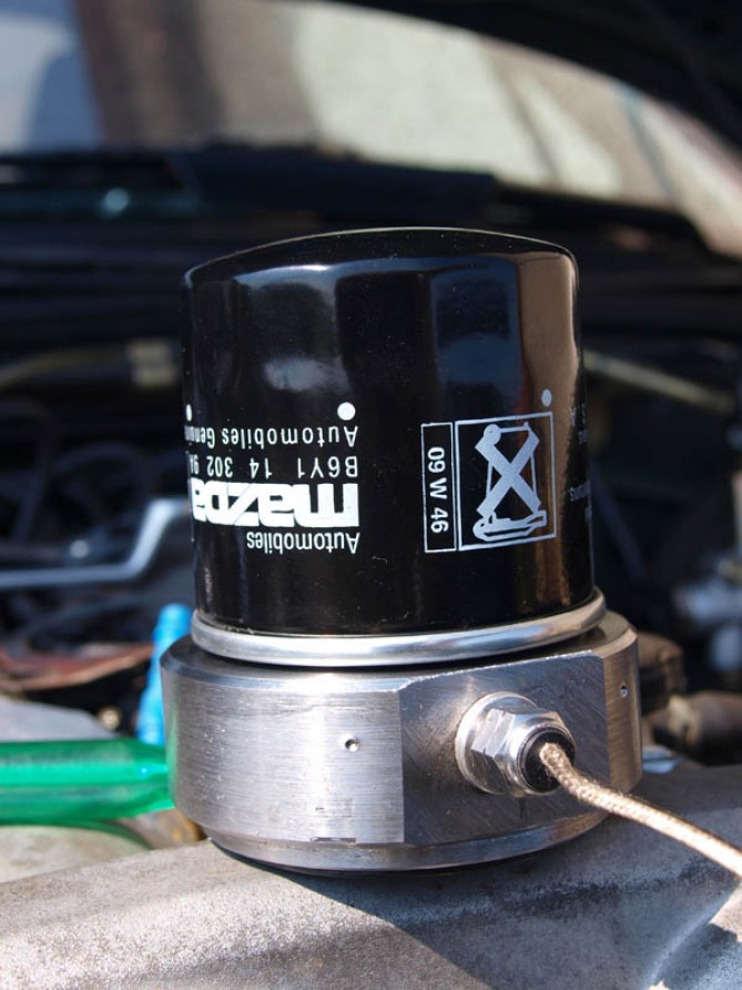

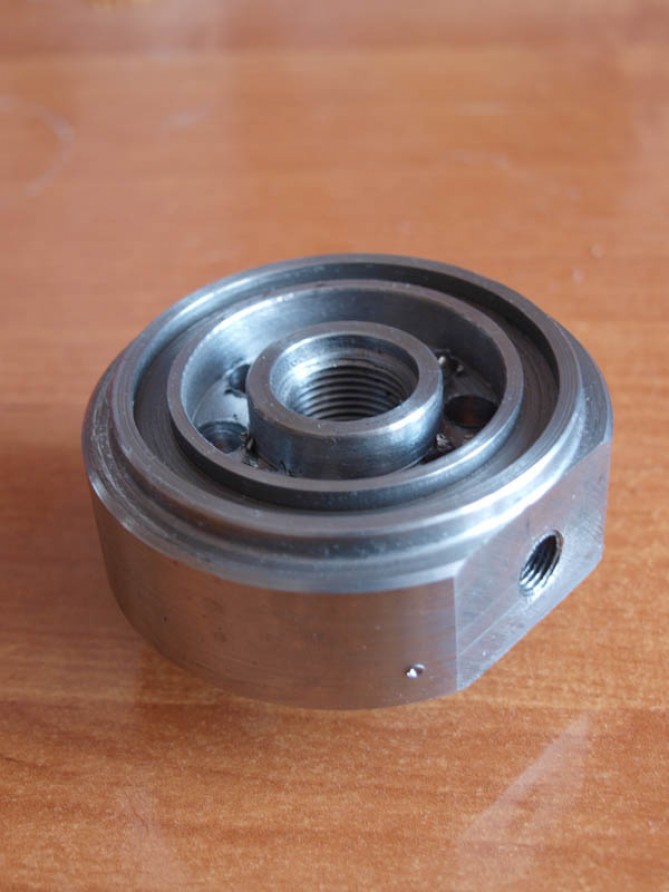

Temp. oleju jak większość odczytuję na podstawie czujnika znajdującego się pod filtrem oleju, jedyny fajerwerk to taki że podkładkę wykonałem sam, tak żeby nie kolidowała z wspornikiem kolektora ssącego co niestety w Miatach i zakładaniu "kupnych" się zdarza.
(w stadium wykonania i przymiarek).

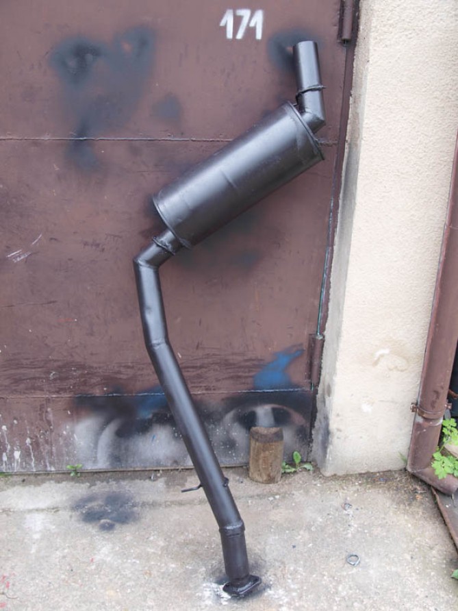

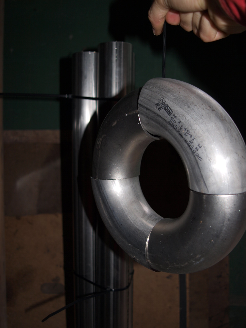

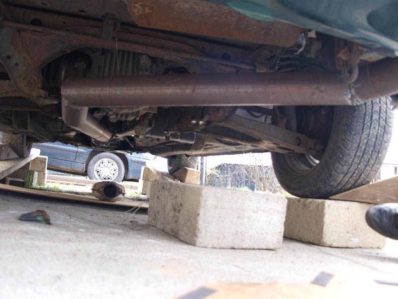

odnośnie wydechu, metodą łopatologiczną wykonałem jak najprostszą potrafiłem kopię z dokładnie 2.75", niestety po przejechaniu 100km z burbo ułożyła się po swojemu i trzeba było poprawiać poprawiać poprawiać bo ciągle gdzieś coś stykała i drgania były, w końcu się wkurzyłem, spiąłem Downpipe do seryjnego wydechu i teraz jeżdżę tak, ale jak tylko poprawi mi się z czasem to poprawie gdzie i co trzeba albo bogaty o doświadczenia zbuduję kwasiaka, kolanka i wio, ten wydech nie jako "na pałę" zrobiłem na próbę w krótkim czasie i tak dobrze że pasował:) będzie na pewno lepiej.
staruszek:
jedziemy z calami
1/2kolosa;)

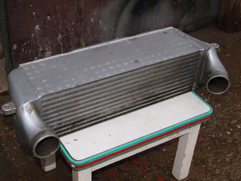

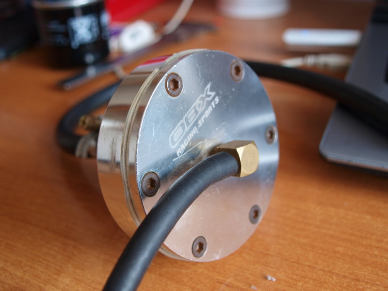

Jako że moja turbinka jest nieco "nie zwyczajnym" T28, bo jedną z najmniejszych z rodziny, wyposażona jest w dziwną muszlę wydechową –> uszczelnienie stożkowe, troszeczkę zabawy żeby wytoczyć/ odwzorować szczelną flanszę ale udało się jak zwykle;)

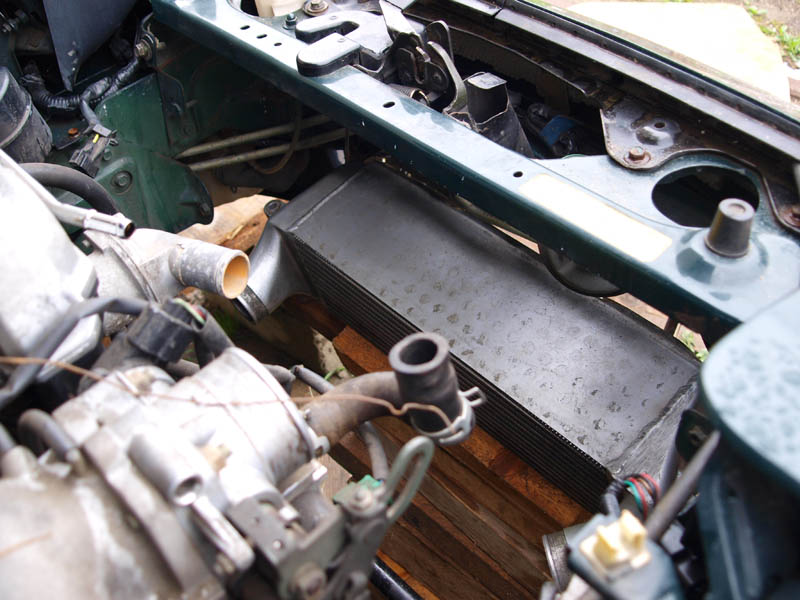

Po wstępnych przymiarkach IC doszedłem do wniosku że wiele ułatwi przespawanie wylotów nieco,
no i tak się stało:
tak tak;) dobrze widać, cały projekt robiony pod chmurką, autko na dłuuugo było unieruchomione bo nie szło mi to zbyt szybko wszystko, dlatego nie mogłem pozwolić sobie na zastawienie małego niestety garażu który aż pęka od różnego rodzaju ładunku. Kombinowałem jak mogłem;)

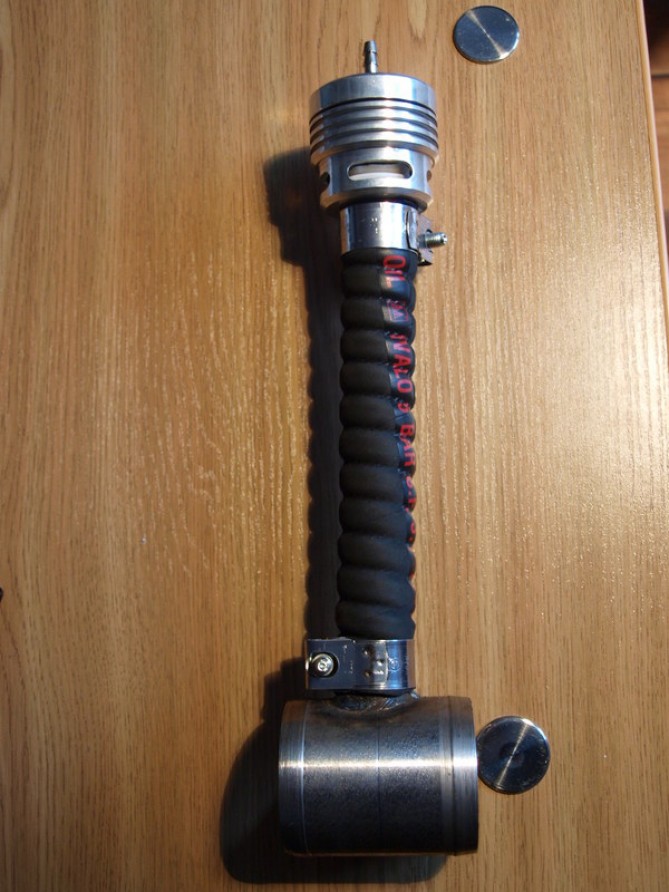

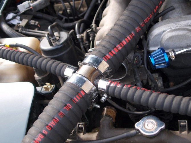

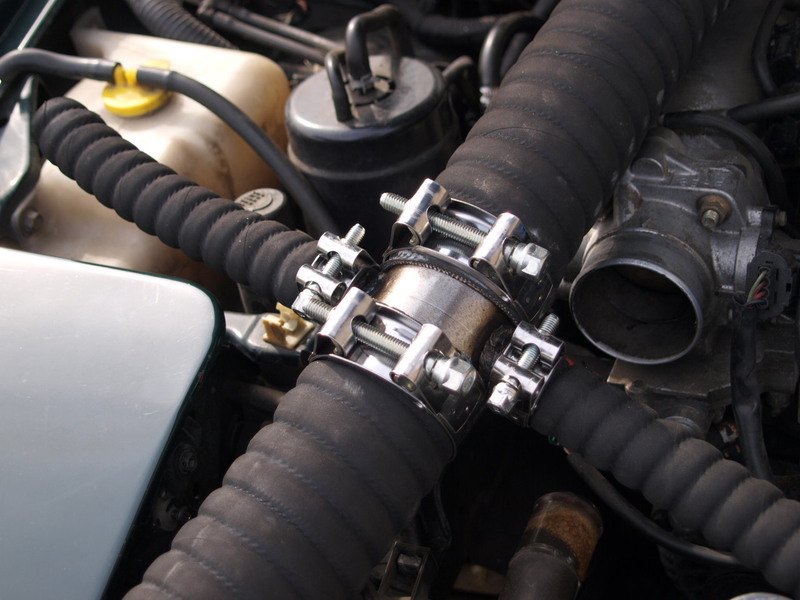

Na 1 etap relacji, pokażę jeszcze kontrowersyjny stuf wężowy. Wiele razy padało już te pytanie, i wiem że zawsze znajdzie się dość spore grono które skrytykuje to posunięcie, nie mniej jednak moim zdaniem użycie tych właśnie węży w alternatywie dla "dolotu z kawasiaka" jak na 1 projekt turbienia jest bardzo zasadne. Prosty montaż, brak przenoszenia drgań, oczywiście odporność na temperaturę do 130stopni, na produkty ropopochodne etc. to w pełni profesjonalny wąż tak do prawdy hydrauliczny. Jedynie minusy to cena, bo wyższa niż "chińska kwasówka" bo mb to kwota od 150 do 200zł w zależności od średnicy, i estetyka, bo kwasiak po prostu lepiej wygląda. Kolejny plus, łatwość uszczelnienia na elementach "przejściowych", niwelowanie łączeń- ilości samej w sobie –> większa szczelność układu, można by mocno dywagować, ja w momencie jak je odkryłem szybko postanowiłem że wypróbuję, jestem bardzo zadowolony. Jak się okazuje to wcale nie jestem jedynym poturbowanym który użył tych gumowców w stalowych oplotach;)

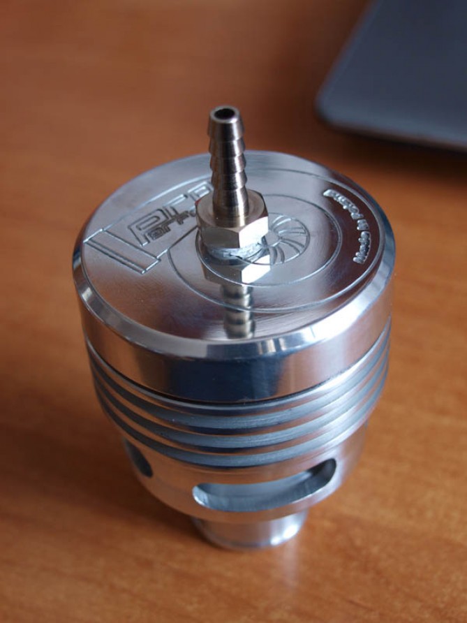

Na fotce skrzyżowanie na którym na drodze IC/przepustnica mieści się Blowoff i intake do wolnych obrotów.

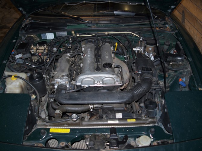

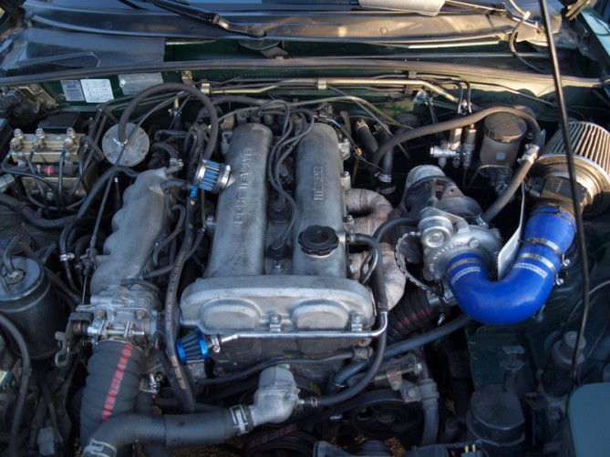

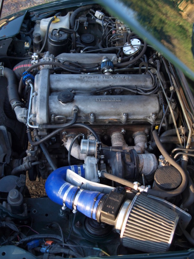

tak to wygląda obecnie pod maską, ciągle coś się zmienia, przekłada zmienia miejsce i na razie jest "płynne" nie wspominając już o tym że wiele węży styka tam gdzie nie powinno i jest połapane "tylko oby" ale wszystko kwestia drobnych poprawek, na chwilę obecną opanowawszy temp. wody pajam się z doładowaniem które staram się zmniejszyć tak by peak na stałe wyniósł max 0.4bara, bo regulacja akutatora o wiele mocniejszego za pomocą sprężynki niestety robi co robi i na różnym obciążeniu jest różnie –> różnym biegu, do tego stopnia że jak już auto hula autostradą to doładowanie nie przekraczane 1-2-3 (0.4bara) na 4-5 sięga spokojnie 0.5 a nie chce katastrofy z racji tego że na FMU jeżdżę.

Przy okazji parę fotek z TMX na iście Śląskim Gruncie;).
nie było mnie tu jakiś czas, więc zaglądam i pokazuję co tam się ciekawego dzieje, no i tak oto udało mi się wyczerpując na razie luźne fundusze ogarnąć:
– "nowe" poszycie na dach, z szklaną szybą i podgrzewaniem oczywiście z NB
– autko opadło nieco niżej za sprawą kitu LOWTEC
– modzik który był efektem bardzo spontanicznej decyzji i wizji.. mi się podoba;)
– oraz drobniejsze ala nowy olej, nowa gałka zmiany biegów i inne drobne które przy w/w modach były konieczne bo wpadło w oko że już najwyższa pora.
nie jestem ani fanem "dragon ball z" ani nic z tych rzeczy, aerograf powstał ( bo to malowane "ręcznie") spontanicznie z celem: pozytywne przesłanie, i myślę że bardzo się udało.

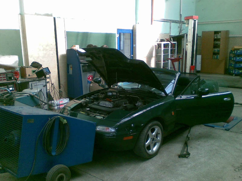

Ach ta pogoda, człowiek dniami myśli o tym co zrobi jak już wsiądzie w wolne popołudnie do miatki i sobie pośmiga po zadupiach topless i co.. leje, leje, leje.. i leje. Jedyny plus to okazja sprawdzić szczelność nowego NBowego poszycia, szczelne:) UFFFFFFFF ani kropli w środeczku. Czego o poprzednich nie można było powiedzieć mimo że wyglądało nie najgorzej i nie zwiastowało zakraplania do auta.
No ale brak pogody, związku z tym trzeba myśleć o ostatnich już w tym sezonie modach.
Decyzja zależała bardzo mocno od tego co powie sonda szerokopasmowa, a sonda powiedziała "fmu działa aż za dobrze", jest bogato bo na doładowaniu 0.35bara na jakim jest na co dzień ostatnio jeżdżone AFR wynosi 10.5:1, w porywach jak peak jest nieco większy i mamy 0.4bara 11:1, granica 11.5:1 nie do złamania chodź by lecieć 0.6bara, FMU robi swoje i koniec, wtryski wydalają i nie będę sprawdzał gdzie jest granica.
Działanie regulatora rzutowało na to co stanie się dalej, ale jako że działa, i sofcik sprawuję się jak na moje oczekiwania wyśmienicie i po 4.tyś km nic nie wskazuje na to żeby miało coś złego się wydarzyć zapadła decyzja: idziemy w wydech.
I tak oto wypadało się zaopatrzyć w odpowiedni materiał na solidny downpipe i resztę wydalacza spalin. Cóż, wydech to dla mnie temat miazga i nie wiem czemu jakoś ciężko strawny, bo przyzwyczaiłem się już do tego że miata odpycha się przyzwoicie a jest CICHUTKO. Nie mniej jednak nie trzeba wiele mówić czemu wypadało by zmienić obecny stan (2.5" dp do mocowania na skrzyni i dalej totalna seria od kata w tył).
Zapadły rozmyślne decyzję, będzie 2.25" po całości, kat zostanie, a ostatni tłumik zostanie zastąpiony czymś podwójnym- Postert- który miałem okazję montować już w pewnej swojej poprzedniczce. Tam na wolnossącym było przyzwoicie, więc tutaj jest nadzieja że turbina zrobi swoje i będzie cicho i odpowiednio luźniej niż w serii.
No i taką drogą zakupy zapadły, uzbroiłem się w 3m rurki i 4 kolanka 60,3 gatunkowej nierdzewki, mam pewne zboczenie w stosunku do gatunkowej stali i nie umiałem sobie odmówić a różnica nie była jakaś straszna w stosunku do najtańszej dostępnej nierdzewki. W końcu bo długo zwlekałem z sprawą wydechu, teraz pozostaje czekać na tłumik który musi przebyć kilka setek jak nie tysięcy kilometrów.
Marzy mi się ogarnąć tę kwestie jak najszybciej ale możliwości są jakie są, zobaczymy jak to wyjdzie może do końca nadchodzącego miesiąca będę już miał sprawę kompletnego wydechu zamkniętą. Zobaczymy.

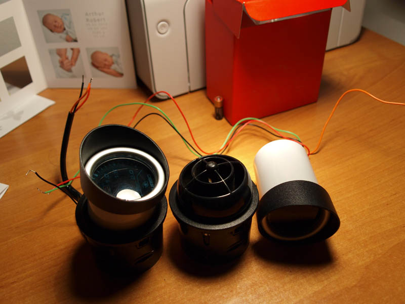

W między czasie rodził się dłuuuugo plan zrobienia czegoś z feralna przednią rejestracją.
No i po krzyku, jestem bardzo zadowolony:) Miejsce pozostało te samo, ale za to BLACHA bo tak to prawdziwa oryginalna blacha, z tym że w nieco okrojonej skali bo coś 400mm zamiast 5xx tych które dostajemy. Wydaję się że różnica nie wielka ale moje oko ten widok bardzo ale to bardzo cieszy, jest super.
Fotki z lampą co by pokazać :razz: że to nie jakaś pleksa matowa;)
Dodatkowo pochwalę się że w końcu uzbroiłem się w zakuwany przewód olejowy do turbiny, powinienem już dawno ale.. już jest to najważniejsze.
no nic, to by było na tyle, chciałbym się wyrobić do mega zlotu, może zamknę wydech, wykończę opony i koniec sezonu auto pod kołderkę. No chyba że nie wyrobie to nieco przytkany ale też będę:) w końcu.
