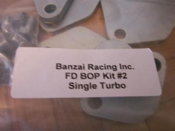

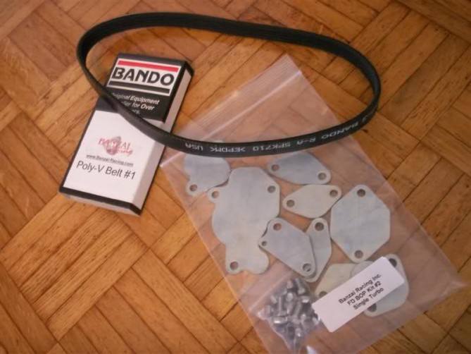

Postprzez Pit » 1 wrz 2010, 09:24
lukster napisał(a):A niby że jak wieśniaku ? (Niemcz ?? :) )
Oł jeee, Niemcz <serduszka> Jestem teraz 100% wsiunem, oglądam wściekłe krowy i kury ze zmutowanymi ryjami <faja>
Dziś wyłowione gifty od Banzai Racing <serduszka>
SIngle Turbo block-off plates'y...
...oraz pasek klinowy Bando, konieczny do sensownego połączenia kół pasowych pompy wody i alternatora z pominięciem pompy powietrza, która przy konwersji na singla nie ma racji bytu, ani miejsca fizycznie

Bando to chyba najlepsze dostępne paski, a testowałem Continentale, Gatesy, Dayco i inny syf.
Ciekaw jestem jak wygląda twoje CO po wywaleniu pompy. :>
