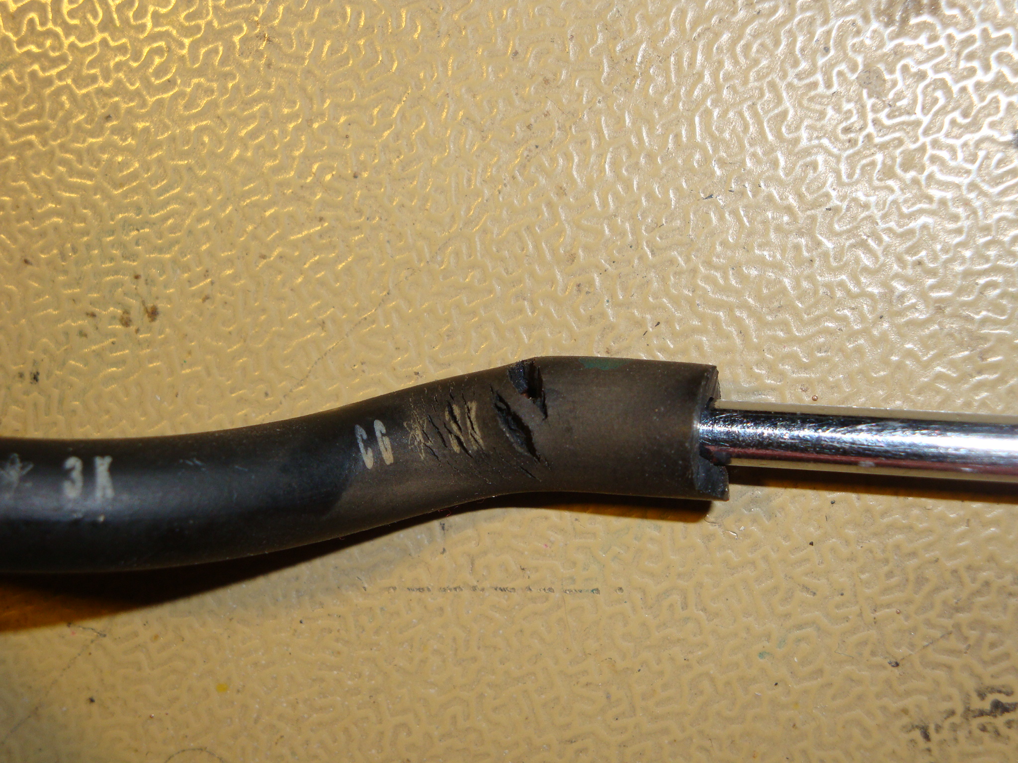

Postprzez Leoo » 15 maja 2013, 10:38
Mam podobny przypadek P0401.
Czyszczenie EGR nie pomogło, choć faktycznie trzpień zaworu przycierał się. Podciśnienie nie dochodzi do siłownika. Inna sprawa, że nie udało mi się skasować błędu za pomocą ELM327 V1,5 z darmowych aplikacji na Androida.
Sprawdzę przewody podciśnienia, solenoidy i dam znać.
Przyczyna usterki na fotkach – wężyk EGR.
Błąd udało się skasować za pomocą OBD Car Doctor.
Od: 4 mar 2013, 22:05
Posty: 485 (0/21)
Skąd: Tarnobrzeg
Auto: M6 GY MZR-CD 136KM '03
