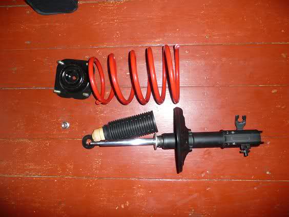

rozmontowany amortyzator

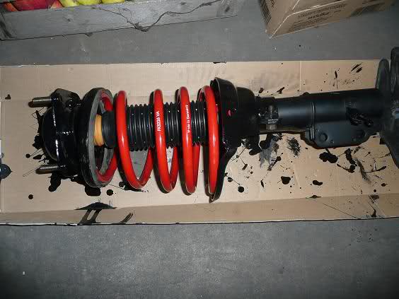

oczyszczone górne mocowanie sprężyny z rdzy

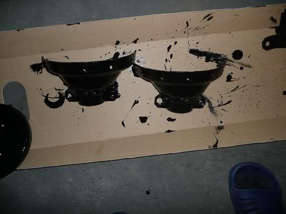

pomalowane osłony sprężyn....
.... i górne mocowanie

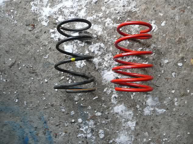

stara i nowa sprężyna
nowy zestaw
tu już złożone wszystko w trakcie składania byłem zajęty ale pomocna będzie druga osoba bo nawet ze ściągaczami potrafiło wyskakiwać łożysko skrętne z zamka w górnym mocowaniu sprężyny

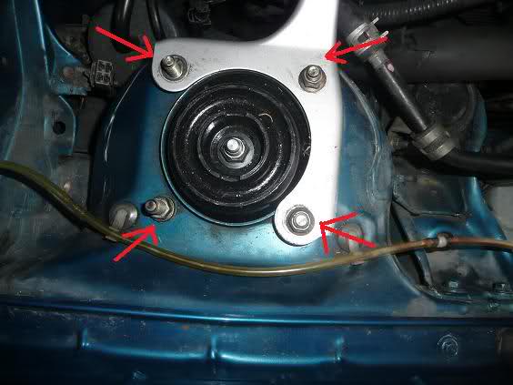

Witam, zakupiłem nowe sprężynki i podczas wkładania ich zorientowałem sie że w przednich kielichach (4 śruby co wchodzaą do karoserii) niemożna dać byle jak tego mocowania ... dałem tak jak na zdjęciu... dobrze? Mógłbym zobaczyć jak było wcześniej po odciśniętym kształcie jednak wszystko wyczyściłem i zakonserwowałem... Prosze o odpowiedz. P.S. Dałem tymi "cyckami do środka" :) Czekam na odpowiedź Pozdrawiam

Jakiś czas temu też wymieniałem i dokładnie tak ma być tzn. "cyckami" do środka :) Wymieniałem wszystko w pojedynkę ale nie polecam :P Na dodatek nie rozkręcałem łącznika stabilizatora – gehenna :P

no ja akurat miałem nowe górne mocowania i już bez tych "cycków":)
