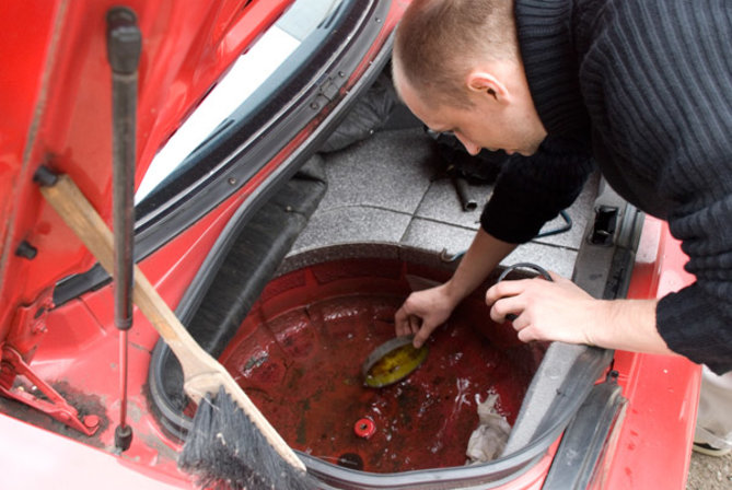

Wszyscy piszą w jakim super stanie kupili auta, w moim przypadku było zupełnie odwrotnie.
Silnik – chodził nierówno, na wolnych obrotach tylko na pięciu cylindrach i cały zarzygany olejem.
Zawieszenie – z lewej strony połamane sprężyny i zero amortyzatorów wyglądała jak na glebie -80mm
Hamulce – praktycznie wykończone
Karoseria – pełna drobnych obić, otarć i gdzieniegdzie ogniska rdzy, lakier oczywiście na każdej części inny (na szczęście po sprawdzeniu okazało się że nie była nigdy bita)
Wnętrze – poodrywana tapicerka w drzwiach a tak pozatym 3+
Opony – łyse
Wydech – na wykończeniu pełen przedmuchów
Bagażnik ze stojącą wodą w którym pogniły jakieś szmaty i szczotka drewniana.

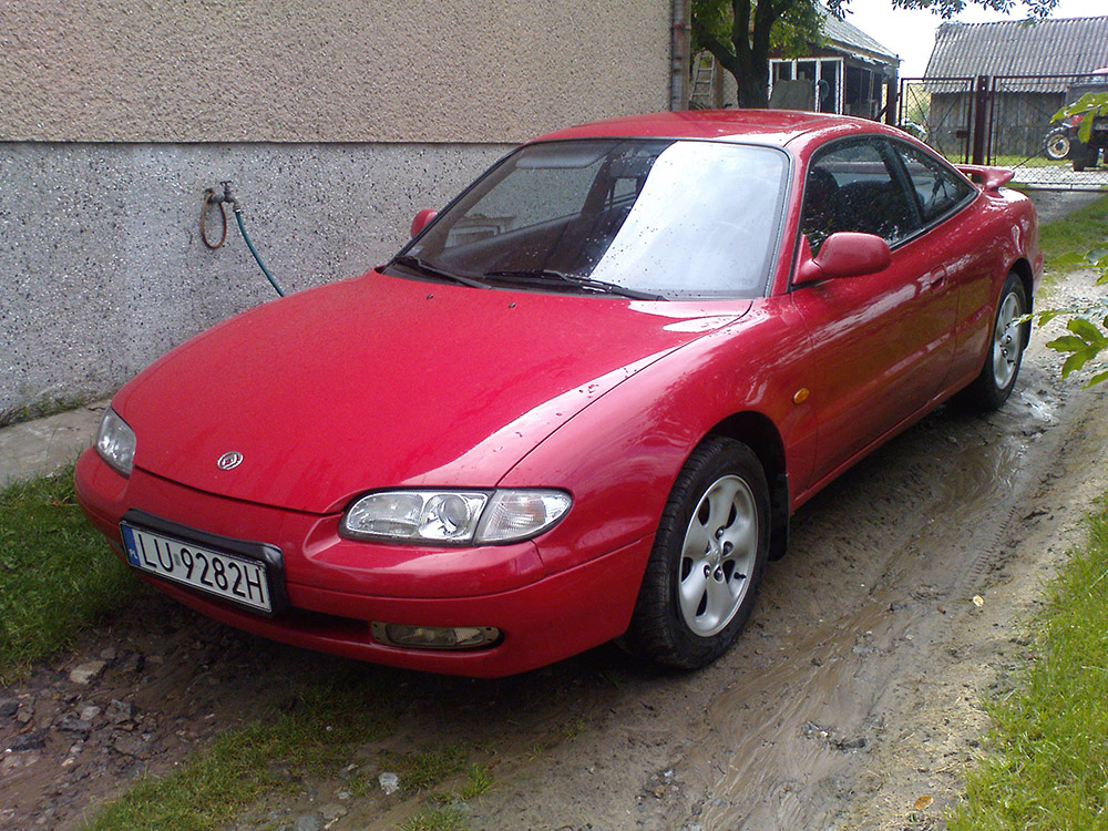

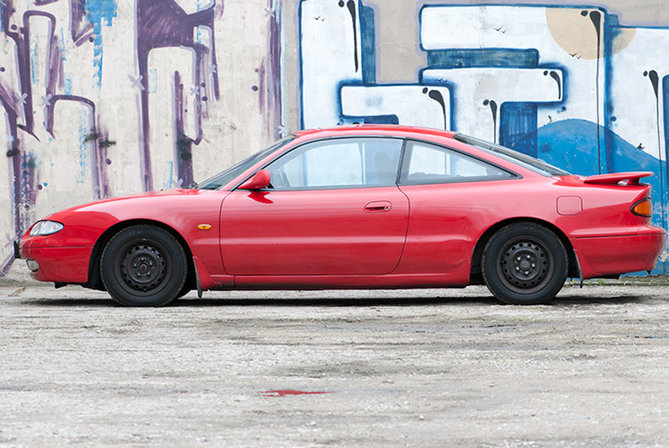

Zdjęcie stanu po kupnie

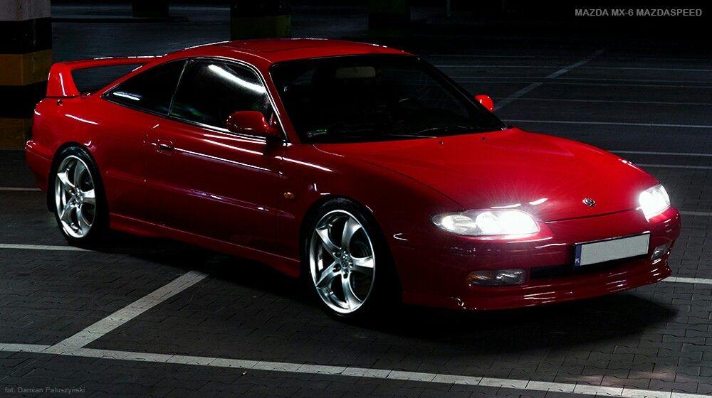

Zacznę więc nowy rozdział opisywania zmian od felg które kupiłem do letnich oponek
Felgi 17 cali z Mazdy 3
Obrazek 2009
i oponek na lato BF GOODRICH G-FORCE PROFILER 215/45R17 91W XL
Obrazek 2010

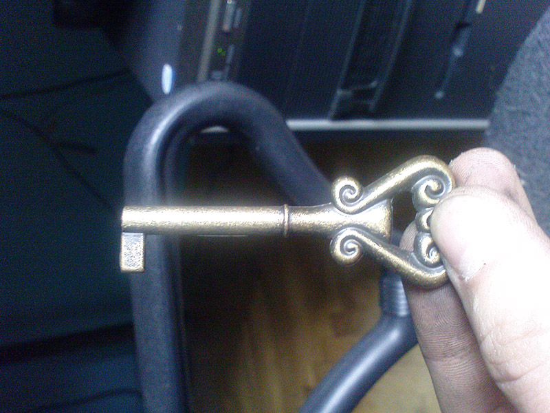

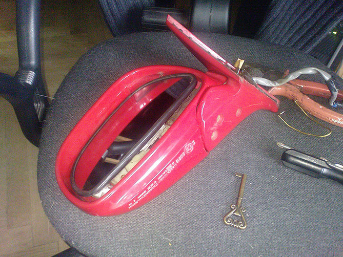

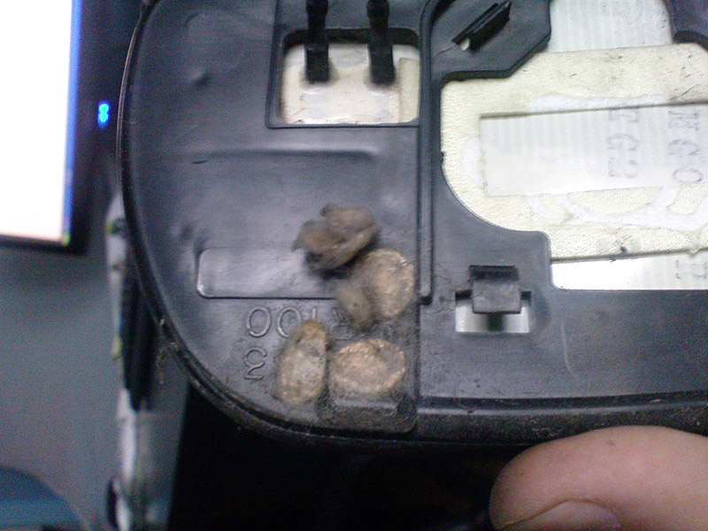

JDM-owe lustereczka składane elektrycznie a obok specjalistyczny klucz do wyjmowania szkła z lusterka ;)
oraz gniazda pająków

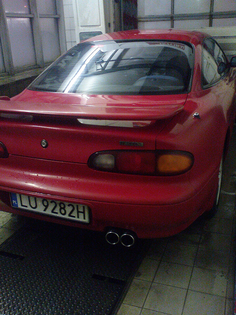

Ponieważ od strony wizualnej od początku nie podobały mi się te maleńkie dwie rurki w tłumiku końcowym, znalazłem coś co moim zdaniem pasuje idealnie do mx-6, Remus. Kupiłem go na próbę i muszę przyznać że jestem zadowolony zarówno z jego wyglądu jak i dźwięku. Następny z pewnością też będzie Remus ale już dedykowany do MX-6 a nie uniwersalny.

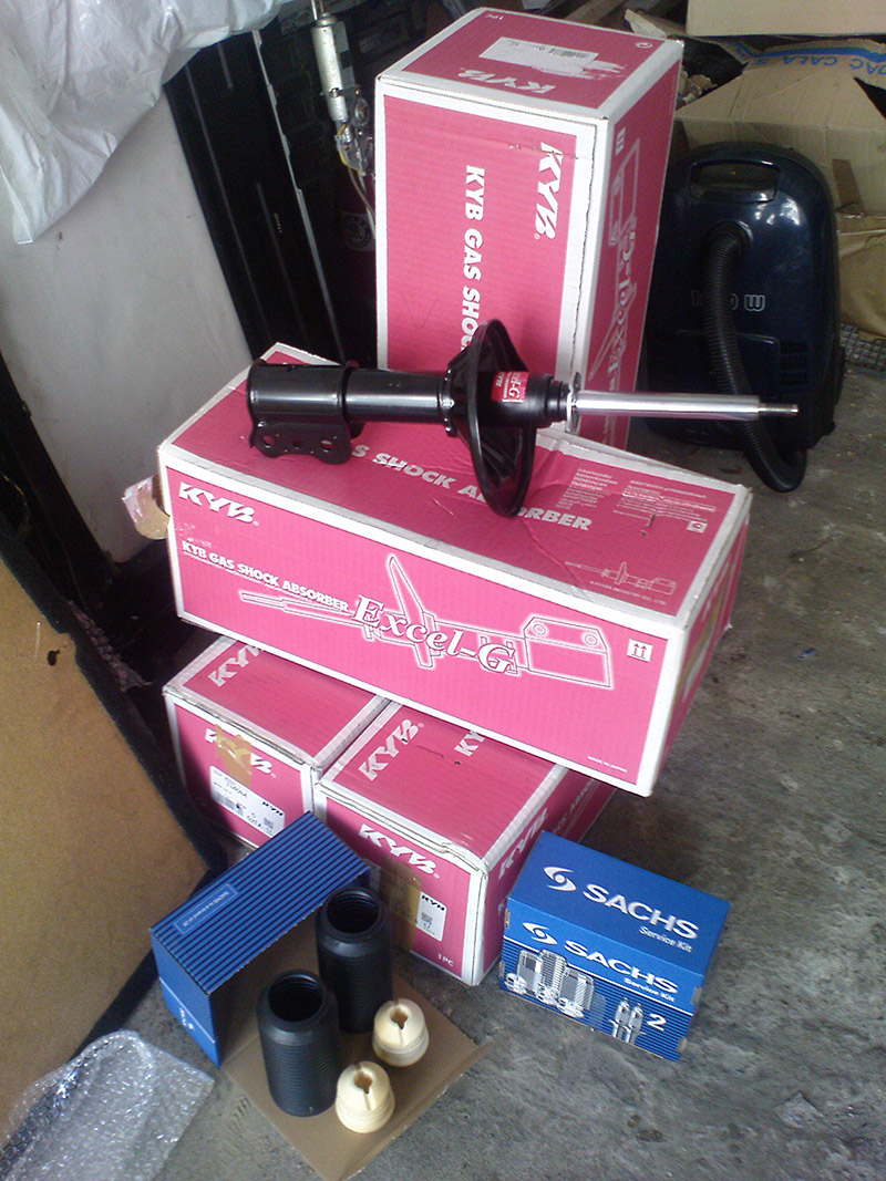

W końcu udało się zgromadzić zestawik obniżająco amortyzujący jaki chciałem od początku.
Sprężyny H&R -35mm prosto z Niemiec a amortyzatory KYB Excel-G, prosto z Japonii z portem przeładunkowym ;–) w Carspeedzie u Smirnofa. No i rzecz jasna dla ochrony amorków odboje i osłony Sachs.

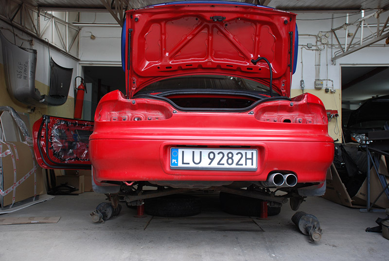

Postprzez DamianMX6 » 24 maja 2010, 19:16

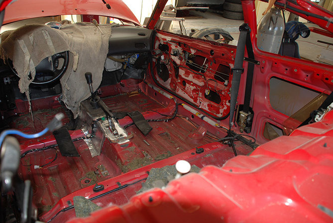

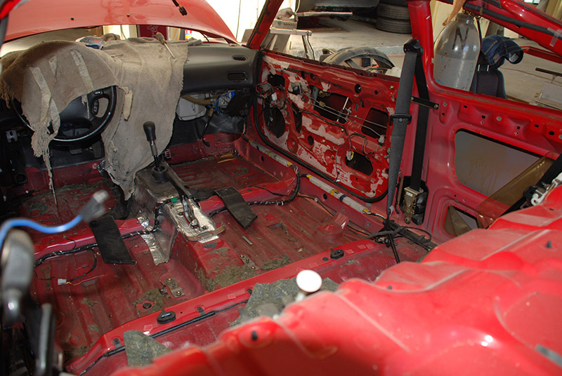

No i poszły konie po betonie. Dzisiaj wybebeszyłem Mazdeczkę w środku, zdemontowałem zderzak i powyjmowałem wszystkie amorki ze sprężynami. Chyba nieźle jak na 6 godzin pracy amatora. Jutro ciąg dalszy.
Jak dla mnie to rewelacyjne zajęcie, mógłbym tak robić codziennie w ramach relaksu, gdyby tylko nie to że trzeba zarabiać kasiorę i jeszcze parę innych obowiązków.
Tylko z tylną półką sobie jeszcze nie poradziłem, może ktoś wie jak ten plastik ściągnąć tak aby nie pourywać jakiś zaczepów, dzisiaj już nie miałem głowy aby dociekać a na pierwszy rzut oka jakoś nie bardzo widzę co ją trzyma od okna do miejsca w okolicach głośników..

Postprzez Loczek » 24 maja 2010, 19:37
Sciagnij osłony głosnikow, potem glosniki i potem sruby. I reszta juz powinna puscic.
Od: 31 sty 2006, 16:30
Posty: 2112
Skąd: Dąbrowa Górnicza
Auto: Bezawaryjne i Niebite
Postprzez DamianMX6 » 24 maja 2010, 19:49
OK, dzięki. <spoko> Osłony podważyć od góry mam rozumieć ?
Od: 28 mar 2008, 13:43
Posty: 998 (0/1)
Auto: MX6 MAZDASPEED
Postprzez Loczek » 24 maja 2010, 20:15
Tak jest

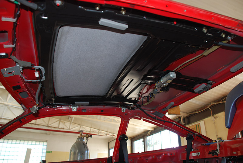

Postprzez DamianMX6 » 27 maja 2010, 16:12

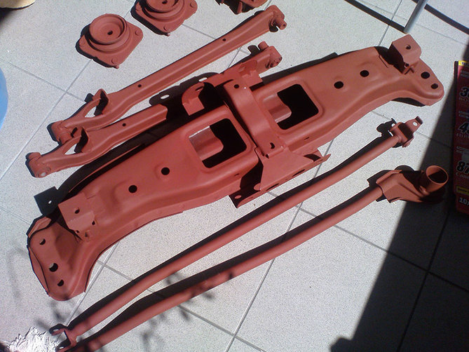

Ok dziś wywaliłem podsufitkę i w końcu ostatnie element z wnętrza czyli tylną półkę (dzięki Loczek <spoko> )
Tu parę elementów po piaskowaniu i po położeniu podkładu. Aż miło popatrzeć
Jednak piaskowanie to idealna sprawa, potem porządny podkład i lakier proszkowy (tam gdzie nie ma gumy i tworzywa) i mucha nie siada. Zamek przedniej klapy był jedną wielka rdzą ze śladami odrdzewiaczy których już nigdy nie zastosuję a teraz wygląda lodzio miodzio <lol>
