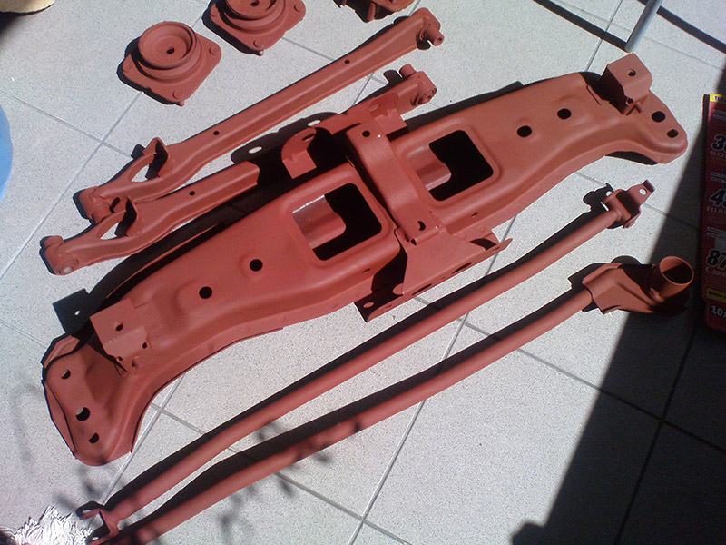

Tu parę elementów po piaskowaniu i po położeniu podkładu. Aż miło popatrzeć
Jednak piaskowanie to idealna sprawa, potem porządny podkład i lakier proszkowy (tam gdzie nie ma gumy i tworzywa) i mucha nie siada. Zamek przedniej klapy był jedną wielka rdzą ze śladami odrdzewiaczy których już nigdy nie zastosuję a teraz wygląda lodzio miodzio
) Tu parę elementów po piaskowaniu i po położeniu podkładu. Aż miło popatrzeć
Ostatnio edytowano 17 kwi 2023, 10:42 przez DamianMX6, łącznie edytowano 4 razy
Piaskowanie to jest najcudowniejszy dar dla ludzi nielubiacyh rdze. Niczym innym sie tak nie zpobedziesz rdzy.
