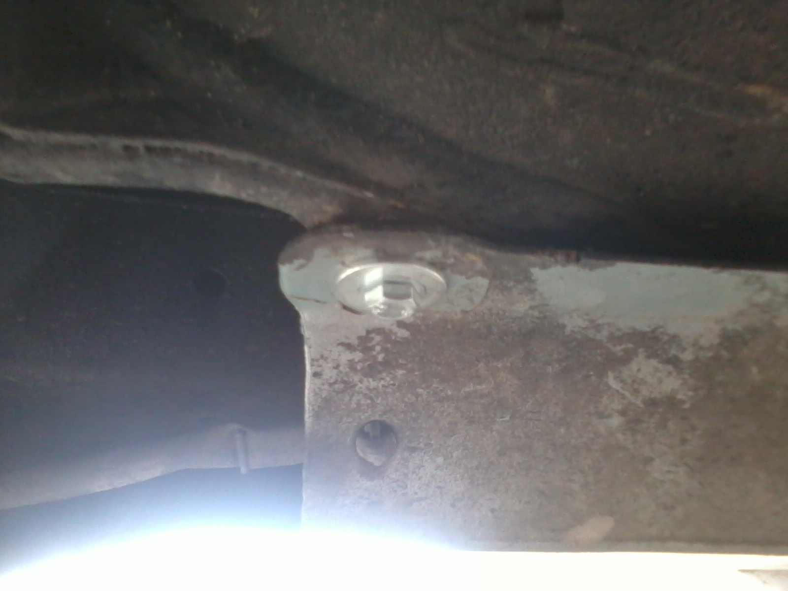

5.Po zdjęciu fartuchów w nadkolach po każdej ze stron pozostaje do odkręcenia po jednej śrubie .
Zdjęcie pokazuje, gdzie szukać tej śruby- ma ona łeb 8mm, ale ma też nacięcie na wkrętak PH2.

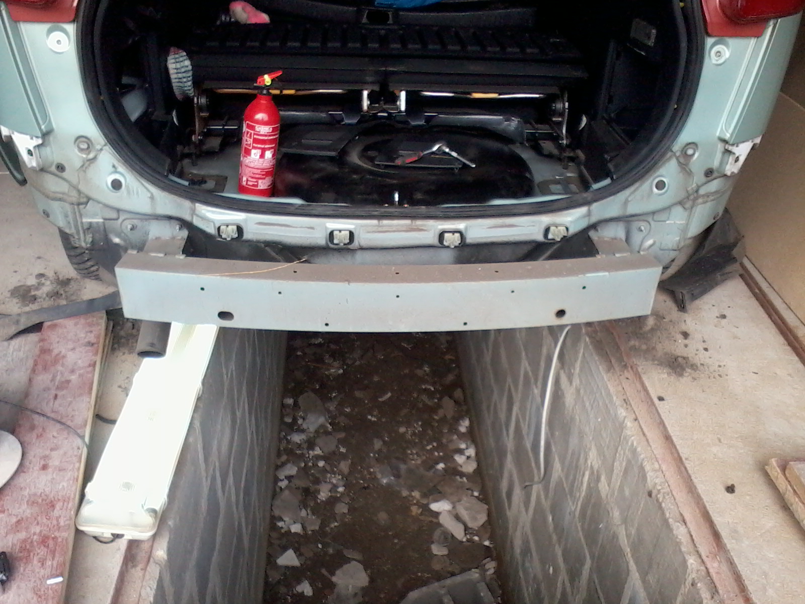

7.Patrząc od spodu auta zauważymy, że zderzak za belką przymocowany jest za pomocą czterech trójzębnych kostek .
zdjęcie poniżej pokazuje rozmieszczenie tych kostek:
Każdy z "pazurów" tych zaczepów trzeba nacisnąć do góry, a drugą ręką odciągać zderzak aż zejdą z zastrzałów. Można też użyć płaskiego wkrętaka i rozpierać zderzak od nadwozia w chwili naciskana na pazury.
8. Po wysunięciu pazurów zderzak zsuwa się praktycznie sam.
