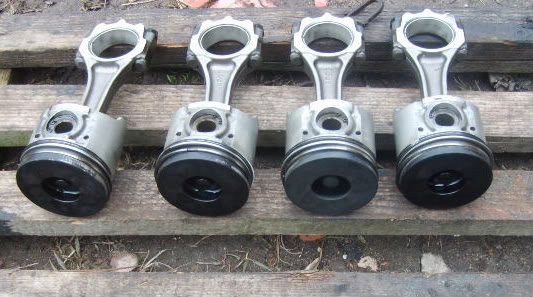

Nie zmienia to faktu rzeczy, że ciśnienie w samej pompie jest sporo wyższe – w przypadku silników z wtryskiem pośrednim to ok. 300 barów, w pompie DiTD (i innych z bezpośrednim wtryskiem) to już ok. 1000 bar.
Tak wyglądają tłoki w DiTD (widać w nich komorę spalania)!

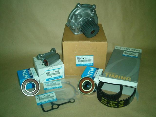

Numery katalogowe części (DiTD):
  • Pasek rozrządu RF2A-12-205
  • Rolka prowadząca RF2A-12-730
  • Rolka napinająca RF2A-12- 700
  • Napinacz hydrauliczny RF2A-12-770
  • Pompa wody RF2A-15-100
  • Uszczelka pompy wody (od strony bloku silnika) RFB9-15-162
  • Uszczelka pompy wody (od strony termostatu) RFB9-15-116

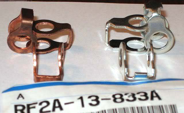

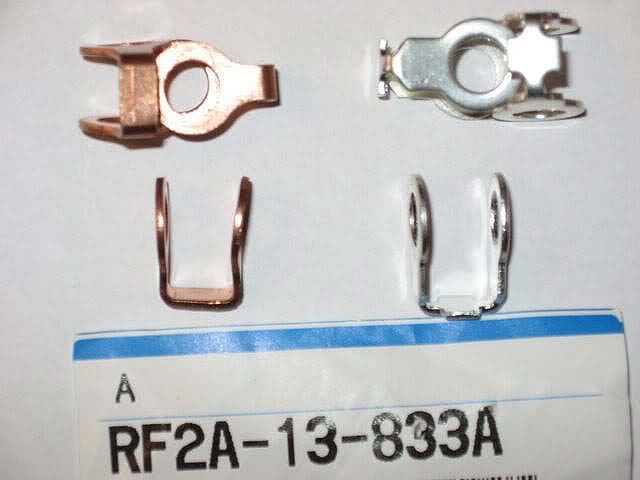

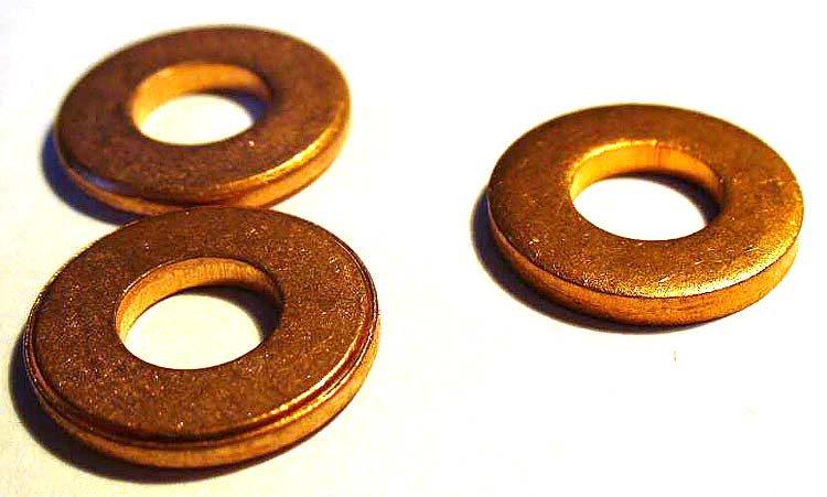

Co 30.000 w DiTD należy dokonać regulacji luzów zaworowych. Zawory ssące (wlotowe, te dłuższe dźwigienki) mają mieć 0,15mm luzu (na zimnym silniku) zaś wydechowe (krótsze) 0,35mm. Przy tej regulacji należy dać nowe podkładki przelewowe (5 sztuk – śr. wew. 6.4mm, śr. zew. 10.4mm, ory. ok. 130zł, podróbki od MAN'a sporo tańsze) oraz uszczelkę pod kapą zaworową (chyba, że nie "usiadła")
Oryginalne podkładki pod przelewy od Mazdy pokryte są galwanicznie srebrnym metalem (srebro, nikiel??) z uwagi na materiał – głowica jest z aluminium a miedź ma przeciwny "znak napięciowy" i następuje korozja elektrochemiczna. Stąd ta różnica (Man'y mają żeliwną głowicę) i trudno autorytatywnie powiedzieć, czy i na ile jest to nadmierna troska...
Porównawcze zdjęcie podkładek "od MAN'a" (miedziane) i oryginałów:

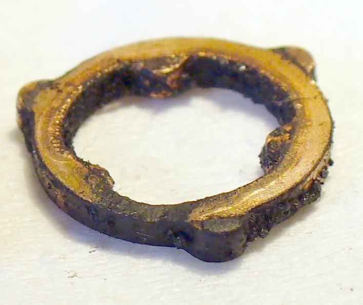

Mazda kilka razy w przeciągu miesięcy zmieniała rodzaj podkładek i na poniższym zdjęciu prawa podkładka jest ostateczna (ponoć). Lewa podkładka (z obu stron) posiada rant, który normalnie szedł w dół. Ostatni model podkładki docelowej jest mniejszy (właśnie o ten rant).
Podkładki do DiTD i CD są obecnie takie same. W przypadku DiTD podkładki „puszczają” z czasem – w wyniku przebiegu i regulacji, chociaż tego efekty są mniej spektakularne – wzrost spalania, trochę mniejsza moc za to znaczące kopcenie. W przypadku CD ma to już poważniejsze konsekwencje (prócz wymienionych powyżej odnośnie starszego silnika) nawet związane z uszkodzeniem/zniszczeniem motoru (zatarcie na 4-tym cylindrze).
Przykład starych, przepalonych podkładek – wycofanych na rzecz powyższych.

  • Średnica podkładki: 15,25 mm (stara z rantem miała 15,95)
  • Średnica otworu wewnętrznego: 7,35 mm
  • Grubość podkładki: 2 mm

  • Pasek rozrządu RF5C-12-205
  • Rolka prowadząca RF5C-12-730
  • Rolka napinająca RF5C-12- 700
  • Pompa wodna RF2A-15-100

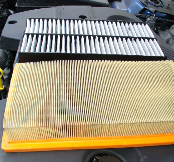

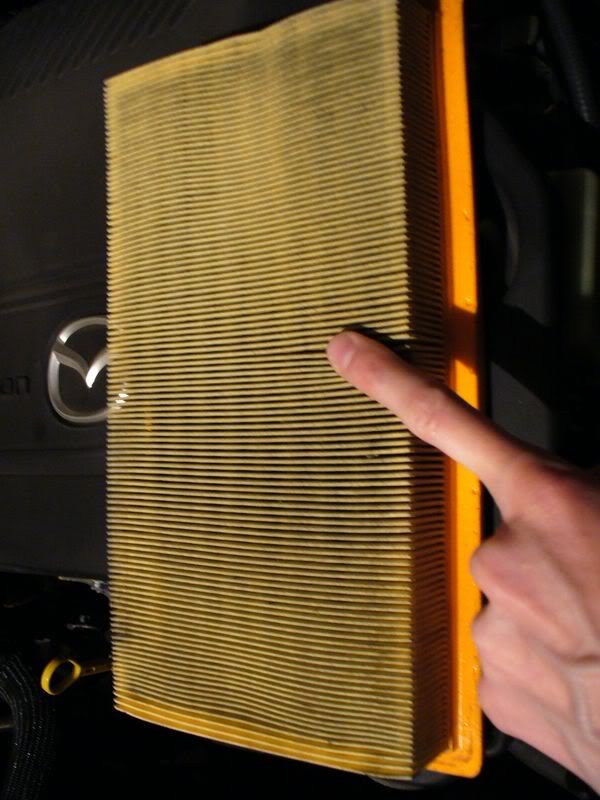

a. Filtr powietrza do 626 DiTD i M6 CR jest taki sam:
Proszę zwrócić uwagę na ilość rzeczywistą zagiętych listków bibuły. Ten filtr ma 10kkm i jest to knecht LX 936
Poniżej dwa filtry – górny (biały) jest od benzyniaka choć często można go niestety spotkać w obudowie filtra w dieslach, co powoduje większy hałas i słabsze osiągi.
Powierzchnia "czynna" białego filtra 0,301 m2
Powierzchnia "czynna" oryginalnego 1,340 m2
To jest oryginalny japoński filtr do Mazdy, – wygląda tak:
Ory filtr mazdy (firmy MicronAir). Jest z włókniny ale miękkiej i "puchatej", innej niż zamienniki. Taki filtr ma trochę lepszą skuteczność i przepustowość niż przedstawiony Knecht (włóknina przypomina specyficzny rodzaj mikrofibry). Do kupienia w ASO Mazdy, produkowany w Japonii. Większość filtrów jest produkowana w Europie (Knecht, Purflux) i taki filtr z Europy ma końcówkę numeru katologowego 9A

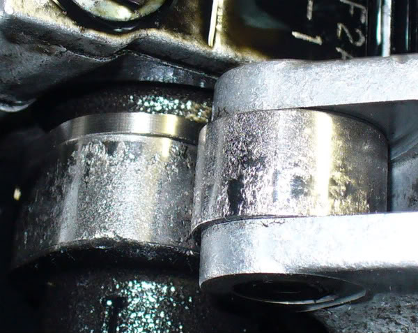

Kiepski olej i filtr (a tym bardziej zbyt rzadka ich wymiana) powodują bardzo często zacieranie (łuszczenie) wałka rozrządu (najczęściej na pierwszej krzywce). Takowe zjawisko nie dotyczy wyłącznie silników mazdy ale innych firm także :P

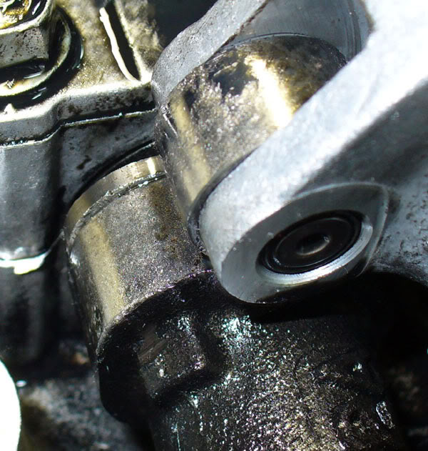

Dwa przykładowe zdjęcia zrobione w maździe o dość niskim przebiegu ale kiepskiej obsłudze – filtry wymieniane co drugi raz, olej – byle tańszy bo "to tylko olej"...
Do tego (prawdopodobnie) przesilanie zimnego silnika powoduje większe obciążenie zaworów a co za tym idzie – gorsze smarowanie wałka w głowicy (olej jest jeszcze zbyt zimny i zbyt gęsty) co może dodatkowo skutkować zmniejszeniem żywotności wałka. Podobne efekty można zaobserwować (choć rzadziej) w silnikach RF5C – czyli modelach z M6 :| (prawdopodobnie ze względu na szybsze nagrzewanie się jednostki).
Wygląda na to, że mazda trochę przeliczyła się z obciążeniem wałka. Nie wiem czy jest jeszcze jakaś inna jednostka diesla, która ma jeden wałek i 4 wentyle na cylinder wciskane parami jedną dźwigienką. Częściej chyba wałek jest wytarty w silnikach z małymi przebiegami (krótkie jazdy) niż w "długodystansowych" sztukach. Metody techniczne testujące żywotność (stosowane przez inżynierów by zasymulować bardzo duże przebiegi) ograniczają fazę nagrzewania i wychładzania silnika :(
Przestrzegamy przed olejem Castrol Magnatec w autach z kilkuletnim stażem (DiTD, CD) gdyż wiele osób miało dość dziwne komplikacje po jego użyciu.
Wałek rozrządu w tym przypadku należy wymienić na nowy – koszt wałka ok 450zł (dostępny w serwisie – np. AZ-Auto).

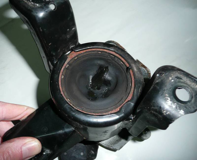

Coraz częściej – mniej czy bardziej powypadkowe – mazdy mają problem z olejową poduszką zawieszenia silnika. Oryginalna to koszt ok. 700-800zł (modele Mazda 6 '02 i po lifcie’05 maja tę samą poduszkę), na giełdzie i w internecie można dostać tańsze używki trudno jednak mieć pewność co taka poduszka już w życiu przeżyła i jej trwałość stoi pod znakiem zapytania. Dodatkowym problemem jest fakt, że pewna seria tych poduszek miała wadę fabryczną i była wymieniana w ramach akcji serwisowej. Do tego poduszka zazwyczaj nie wycieka od razu – membrana przesiąka olejem powoli i pęknięcie widać tylko przy naprężeniu – stąd jest to dodatkowy problem przy kupowaniu z internetu nie mając części w ręku.
Wspominana powyżej firma Tedgum ostatnio do swojej oferty włączyła także poduszkę olejowo-gumową dostosowaną do silników w Mazdach 6 (ta sama jest w dieslu i w benzynie).
Zdjęcie przesiąkającej poduszki (widok od spodu, olej widoczny bo został wyciśnięty specjalnie palcem, bo bez tego nie było widać uszkodzenia!).

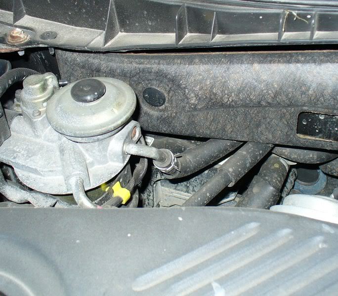

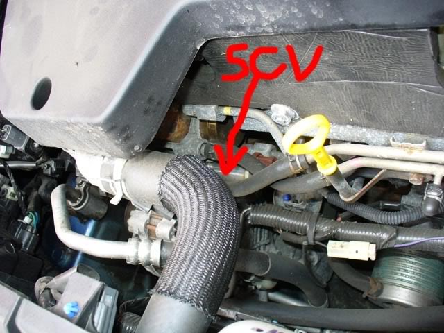

Przy problemach z mocą i kopceniem należy jako pierwszą rzecz – dokładnie przeglądnąć cały układ dolotowy – od obudowy filtra powietrza do kolektora dolotowego sprawdzając drożność i szczelność a także przeczyścić zawór EGR. Lubi on też się zacinać w pozycji częściowo otwartej, co powoduje czasem niezwykłe kopcenie (widoczne np. w lusterku bocznym), gdyż niezależnie od prędkości spaliny są dwa razy spalane, więc brakuje tlenu w już raz przepalonej mieszance. DiTD pierwszej generacji RF2A ma inny system sterowania tym zaworem niż nowszy model RF4F/RF3. Pierwszy sterowany zwykłym podciśnieniem posiada czujnik ruchu na górze membrany (brak ruchu wywołuje błyskanie kontrolki) zaś modele nowsze (także MZR-CD w M6) sterują elektrozaworem (solenoidem). W przypadku Mazdy 6/MPV (silnik common rail) zabrudzenie wężyków i samego elektrozaworu oraz mechaniczne zużycie zaworu skutkuje charakterystycznym terkotaniem (słyszalnym przed maską). Nie jest to niebezpieczne choć może być nieco denerwujące.
Na forum jest kilka tematów, które opisują nasze "boje" z układem recyrkulacji spalin...
W przypadku silnika CD (M6 modele 2002-2005) IC zamontowany jest przy lewym kole (od strony kierowcy) i znana jest usterka polegająca na pękaniu w charakterystycznych miejscach (głównie na króćcu wejściowym/wyjściowym) co powoduje rozszczelnienie IC i sączenie się oleju. Modele po lifcie mają inną konstrukcję IC (aluminiowo/plastikową).
IC warto wtedy przeczyścić i zakleić miejsce żywicą (albo "chemią" typu poxipol). Od czasu wejścia Mazdy z powrotem do Polski wymiana IC lub jego "regeneracja" przysługuje wszystkim użytkownikom szóstek.

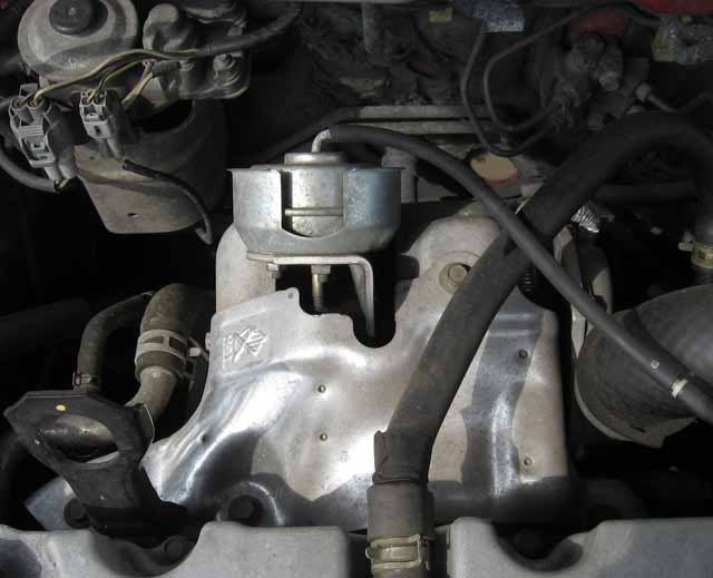

  • turbina o stałej geometrii z byepassem (zawór wastegate po prawej z tyłu za turbiną czasem warto go rozruszać)

Wersja "starej" turbinki – RF2A:

Zdjęcie nowszej turbiny – RF4F (ew. RF3F)
W przypadku modelu 323 (i premacy) jest trochę zamieszania – bo tam były silniki RF2A o mocy 90 koni, 101 koni, silniki RF4F o mocy 90 i 101 zawierające komputer o symbolu RF3F, RF3W (model RF4F nieco okrojony). Poza tym w 323 wypuszczanych na kraje Beneluxu dawano różne osłonki i zegary, co wprowadza troszkę zamieszania. Najprostszą metodą na sprawdzenie modelu silnika jest odnajdywanie napisów (RF2A lub RF4F/RF3) na różnych elementach albo stwierdzenie obecności turbiny nowszej/starszej z katalizatorem lub bez (głowica, blok silnika, część elementów i osprzętu ma wygrawerowane RF2 nawet w najnowszych MZR-CD).
Tutaj widać katalizator znajdujący się zaraz za turbiną w nowszych modelach (zdjęty wąż i rozmontowana poduszka zawieszenia silnika, fotka z prawego boku)

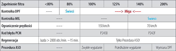

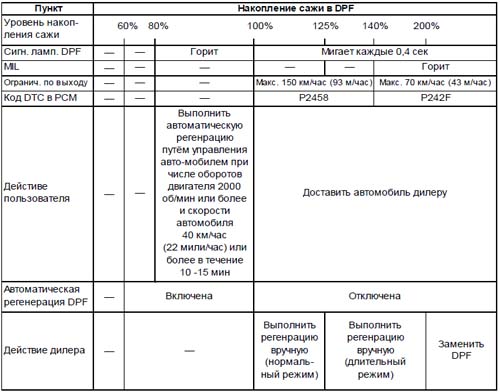

Przetłumaczona i nieco uproszczona polska tabela na podstawie poniższej rosyjskiej tabeli
odnośnie stanu DPF i związanymi z tym procedurami.
ORG:

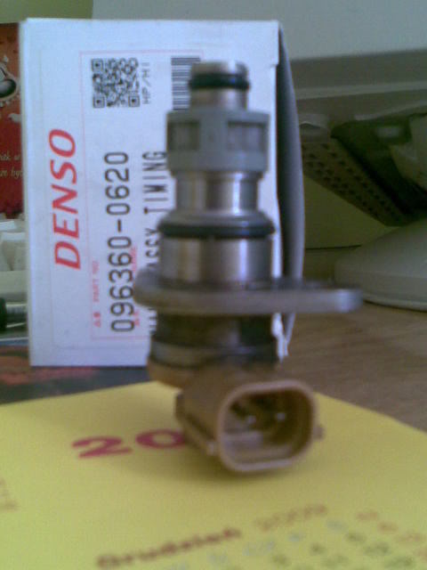

    Czujnik TCV (zawór TCV) lubi przeciekać – odpowiada za regulację kąta wtrysku – on również przecieka na pinach, ropa wtedy przesiąka po kablach do komputera pod nogami pasażera (można sprawdzić – klucz m10, 4 śruby, 3 minuty roboty). Przy przeciekającym czujniku osłona pod silnikiem jest nierówna (wypaczona) w tym miejscu (ropa powoduje odkształcenie)

  • Otworzyć klipsy od pokrywy filtra powietrza i sprawdzić, czy nie ma tam oleju "pływającego", czy filtr nie jest zaolejony.

  • Uszczelki pod wtryskami w DiTD i CD przez wiele lat miały wadę wrodzoną i ulegały wypalaniu lub po prostu puszczały (o tym powyżej). W przypadku DiTD powoduje to głównie kopcenie, utratę kompresji, czernienie oleju, spadek mocy (po dłuugim dystansie zaklejenie smoka+konsekwencje). W CD ma to szybsze i gorsze konsekwencje – zatarcie silnika na ostatnim cylindrze.
    Dokładne informacje o samych uszczelkach są w dziale nr 2. Puszczające uszczelki można jednak zdiagnozować – na gorącym silniku odkręcić delikatnie i powoli korek wlewu oleju (bagnet wciśnięty do końca!) i na wolnych obrotach powinno stamtąd lecieć właściwie nic. Ewentualnie delikatne pary oleju (powąchać) są naturalnym objawem ale wydobywające się spaliny lub chlapiący olej już absolutnie nie. Wypalanie uszczelki następuje stopniowo ale może w 1000km nastąpić całkowicie.

Jaksa napisał(a):W GD są 2 przewody na wysokosci bezpieczników ( obok otwierania maski ) Są tam 2 kostki " biała i niebieska " jak sie swieci kontrolka przepina się np. z białej w niebieską lub odwrotnie , zalezy ktora setka się kręci łoł zaś w GE Comprex jest zaslepka w szybce licznika w gornym prawym rogu ( gdzies w tych rejonach ) Do skasowania tej kontrolki musimy się zaopatrzyc w zwykły wkład od długopisu język wkładamy do tego otworu "cyk" po temacie.
Mateusz napisał(a):W PN (1,7D) musisz położyć się na plecach na podłodze kierowcy, głową jak najgłębiej w stronę pedałów następnie musisz znaleźć kostkę z tyłu liczników, w moim przypadku była to czarna kostka druga licząc od lewej strony (od lewej strony leżąc na plecach) następnie musisz w tej kostce przepiąć przewód z trzeciego miejsca na czwarte u mnie był to czarny kabelek z czerwoną obwódką. po przepięciu zamykasz koskę, wpinasz na miejsce
Cały wątek na ten temat znajduje się: http://forum.mazdaspeed.pl/viewtopic.php?t=13505

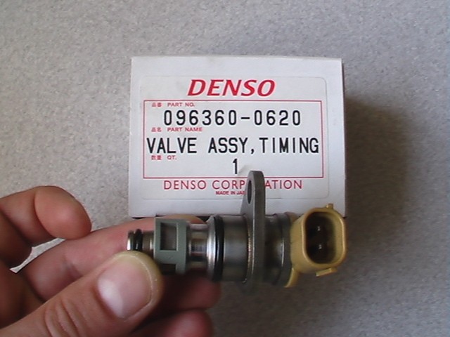

d. Zawór SCV (MZR-CD)
Zawór ten – poziomo "wbity" w pompę wysokiego ciśnienia w silnikach CR miał wewnętrzną wadę i po jakimś czasie "padał" co powodowało czkawkę silnika, problem z wolnymi obrotami (no, właściwie to z wszelkimi obrotami). Wadliwe konstrukcyjnie zawory (numery 003 i 006) zmieniono dopiero 31.05.2005r. i niektóre auta miały wymieniony na gwarancji a niektóre nie. Więcej informacji nt. właściwych oznaczeń na zaworach SCV niesie wątek Oznaczenia/numery/seria na SCV
Fotorelacja z czynności wymiany zaworu by Grzyby
Wymiana SCV (fotorelacja)
Mazda 6 MZR-CD
Miejsce gdzie znajduje się zawór:
numer na zaworze (prawda, że widać?):
