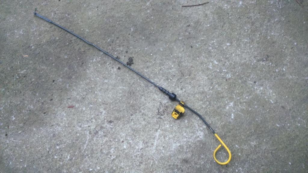

Postprzez sojer2010 » 16 wrz 2015, 12:48
Siemacie :),mam problem,ładnych kilka dni temu zgubiłem bagnet,po tym jak położyłem go na silniku,moja mażdzioszka lubi olej,więc zrobiłem bagnet z druta:D,lecz dawało to nie wiarygodne pomiary,dziś mi doszedł bagnet od MAZDA 323F BA 1.5 ,z pozoru taki sam i pasuje,tylko że problem jest taki że wskazuje maksymalny poziom,a powinien być w granicach minimum,zupełnie jak z moim bagnetem własnej roboty,może coś uszkodziłem w tej misce ? kompletnie nie wiem co myśleć,według mnie bagnet jest identyczny.Co sądzicie ?

Postprzez Marek 161BD081 » 16 wrz 2015, 22:49
W Twoim X6 długość bagnetu może być inna niż w "efkach" tym bardziej, że masz przecież inny silnik.

Postprzez Andrzej414 » 17 wrz 2015, 19:48
Jeśli nie dostaniesz oryginalnego od Xedosa to spytaj o wymiar kolegów, którzy taki mają i wnet zrób identyczny.
